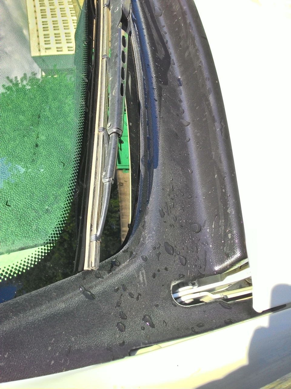

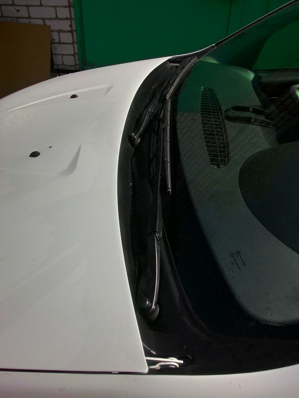

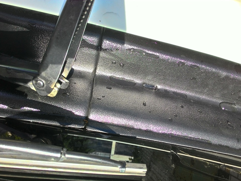

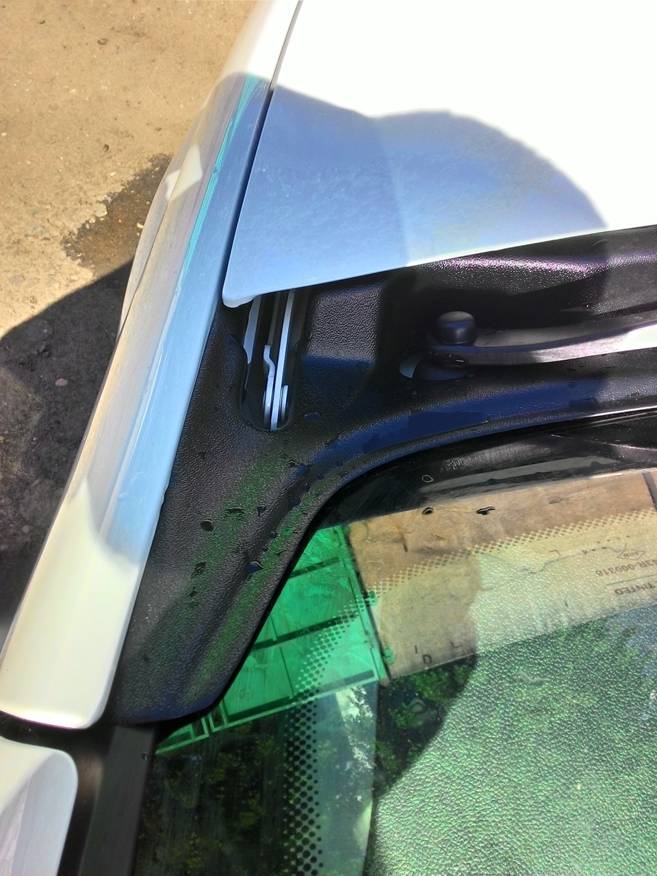

Купил еще зимой, ждал тепла, и вот дождался!Установка прошла очень легко, абсолютно никаких сложностей.
А дворники заводские?Или новые большего размера?
Заводские)
Клеил? Ее обязательно клеить надо, а не крепить плотно к стеклу?
Там был уже наклееный 3м скотч, как раз в нужных местах. К стеклу на этот скотч и крепится)
Ох как предусмотрительно! ))) У моего француза жабо пришлось клеить на герметик, т.к. другие варианты решения один колхознее другого.
Дворники всю картину портят)))
дада, тоже подумал, что надо посимпатичнее поставить) но этим всего полгода, чистят хорошо, как будут нарекания, сразу сменю)
Вот есть интересный китайский аналог денсо))) советую ru.aliexpress.com/item/Fr…eld-Wiper/1868617090.html
Хорошо, спасибо)
Как устанавливали жабо? Много мороки? Я себе сегодня тоже заказал такое.
Мороки нет никакой. Сперва открутил "полочки" в нижних углах стекла отвёрткой Т20 (впоследствии они не нужны), открутил дворники (ключ на 13 вроде), вымыл всю грязь, обезжирил, и приклеил.
