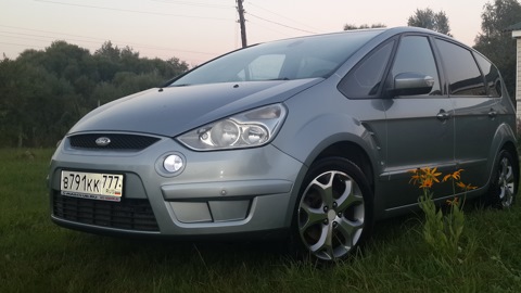

Однажды зимой полез я менять лампочки головного света, так как одна сгорела и обнаружил, что у меня нет одной заглушки на фаре (та которая резиновая и закрывает лампочку). Как и когда она исчезла для меня так и осталось загадкой. Ну да ладно, купим новую. Лезу в экзист и обнаруживаю, что стоимость этой резиновой заглушки составляет порядка 800 рублей и аналогов заменителей нет!
Хм… такое положение дел очень расстраивает… лезу на форумы с вопросами и за советами. Мир не без добрых людей. Сходу мне предлагают купить и поставить заглушку от лады Калины! Ок. Еду после работы в магазин автозапчастей и покупаю две заглушки от фары головного света Лада Калина. Две пришлось купить из-за того, что на Калине устанавливается фары двух производителей "Бош" и "Киржач", заглушки у них разные по диаметру.
Возвращаюсь к машине и не снимая фары начинаю примерять. Заглушка от фары "Киржач" очень большая и не держится на корпусе, а вот заглушка от фары "Бош" с небольшим усилием садится как родная))
Подводя итог:
На данный момент оригинальная заглушка Форд (код 1 376 973) стоит порядка 1000 рублей.
Заглушка от Лады Калины обошлась мне… в 46 рублей)))
Надеюсь кому нибудь поможет этот пост. Всем удачи))
з.ы. Цену вопроса указал как 90 рублей, так как покупал две заглушки)))
