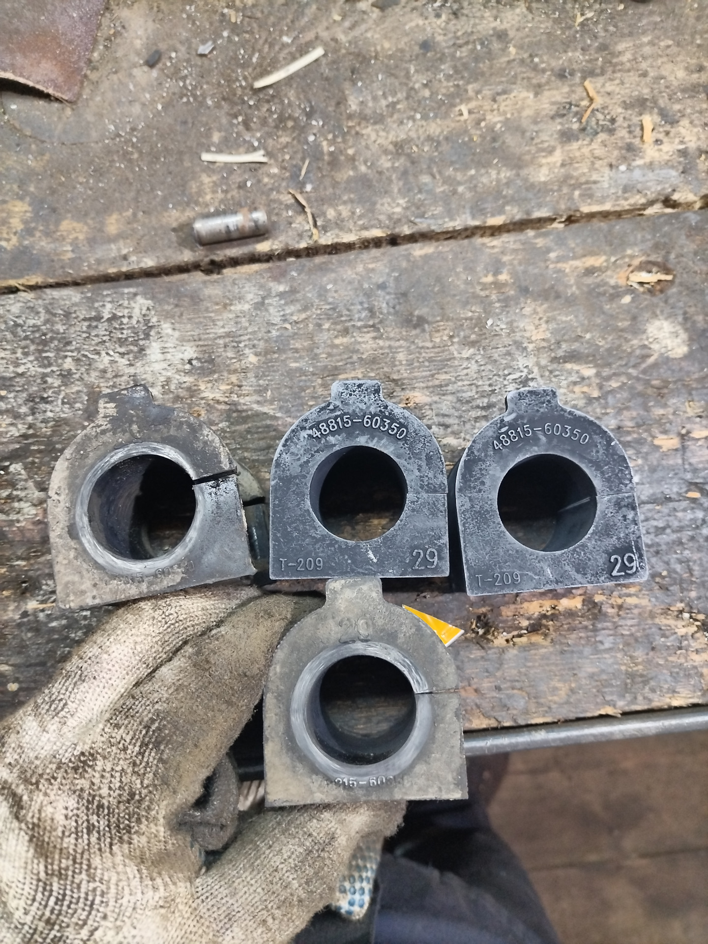

Поменял втулки переднего стабилизатора, взял стр. По замене ни чего хитрого нет. Открутил защиту, открутил скобы стаба (они помечены как ставить их и стороны) все очистил. Поставил новые резинки ( на резинках есть выступы их ставить во внутрь авто) все собрал назад.
Едем дальше, всем удачи на дорогах.

Какие были показания к замене? Стуки были?
Не. Легко крутнулся по оси, когда линки менял.
А в чем разница — внутрь выступы или снаружи. Я ставил специально и так и так. Причем выступами снаружи у меня простояли 5 лет, разницы никакой. Так же простояли, такой же износ . Если б втулки шли бы как скобы — правые / левые, тогда понятно, а так, без разницы, по моему. Есть тойоты, втулки передние вообще без этих выступов .
Ну так наверное по фен-шую 😁
Ну если только так . и даже больше скажу Я машину брал с новья, с салона, в 03 г. И про втулки еще не знал . через пять лет меняли их и обратили внимание, что с завода втулки стояли — одна выступом внутрь, а одна снаружи. Не знаю может ошибка на заводе, но сервисмен сказал, что именно так правильно . Втулки стоят в одной плоскости по разрезам., Хотя, по моему, разницы никакой . С тех пор не заморачивался и ставил их и так, и так
Понятно. Короче херня это все, фен-шуй. В некоторых случаях 🙂
