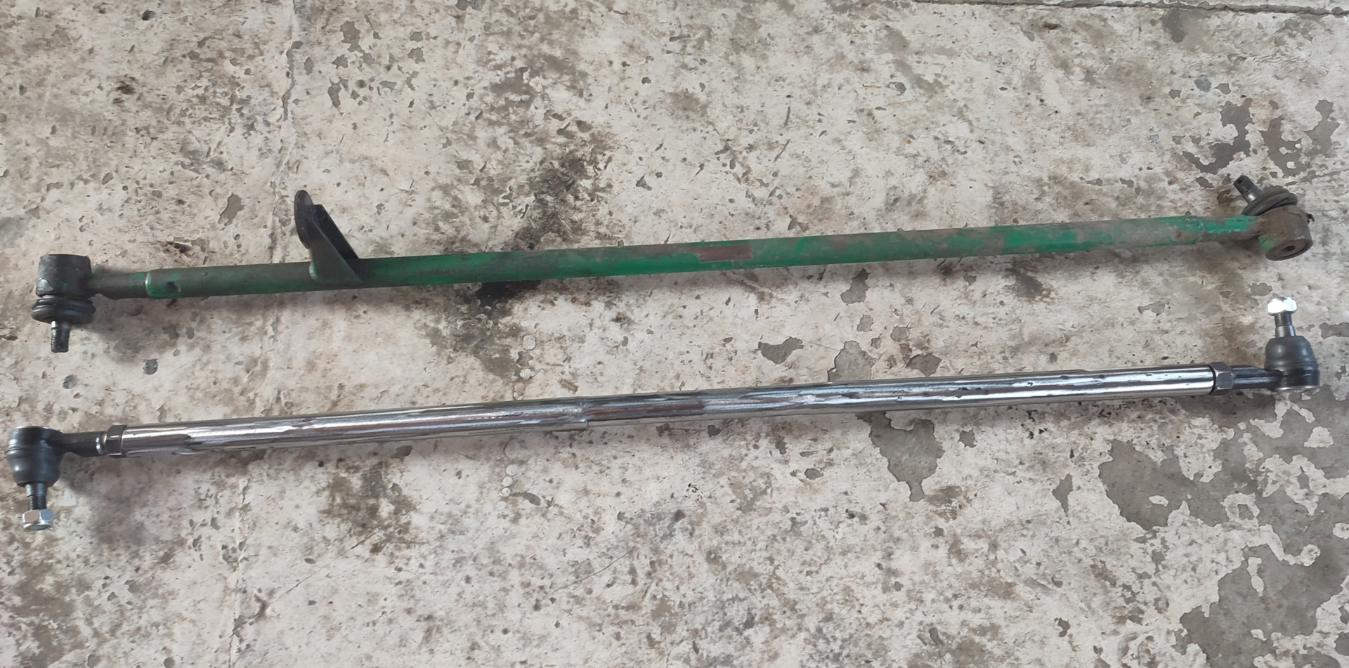

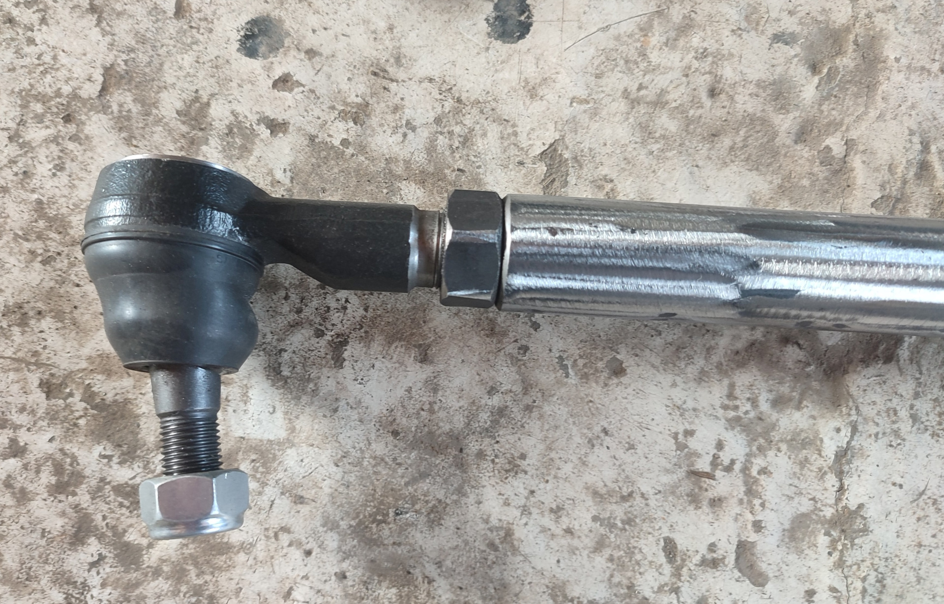

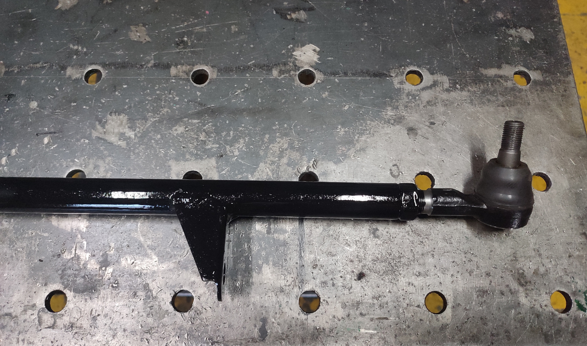

Давно хотел переделать переднюю рулевую тягу на разборную, что бы можно было менять наконечники. У меня она была переделана с разборными наконечниками и как то мне надоело ее подтягивать, чуть ли не каждый месяц и менять сухари приходилось часто. Давно уже купил рулевую тягу с грузовика. Она больше диаметра родной тяги на 3 мм и от этого стенка трубы выходит более толстая.

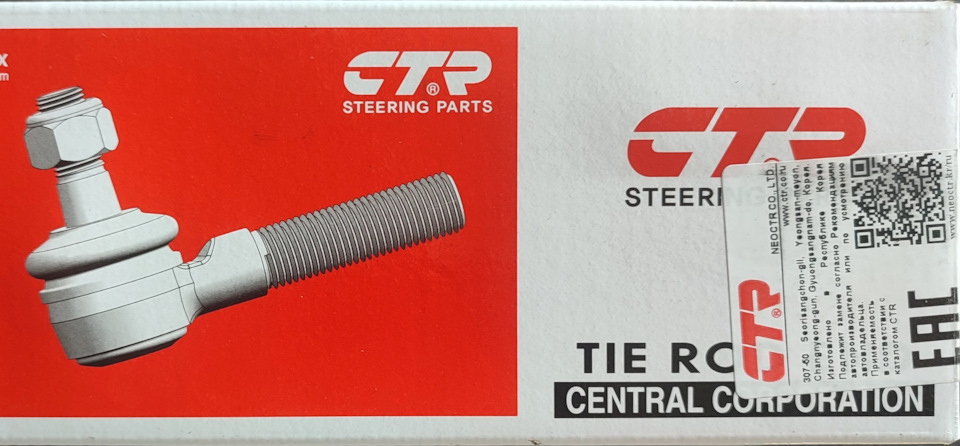

Запчасти на фото: CEN107

Мне надоела постоянная возня с разборными концами на передней тяге. Задняя, межколеса, ходит и ходит, иногда ее шприцую и все. Тавотницы в концы врезал сам.
Приветствую наконечники с 61го? С правой резьбой
Привет. на одном правая резьба, на втором левая. Так проще регулировать длинну тяги на месте.
Я у ся делал оба правых. Ток не могу вспомнить от чего наконечники ставили. Вроде 61й сафарь. Давно делали
А какая разница, от 60 или 61. Резьба одинаковая, где в тягу вкручиваются и конус на пальце одинаков.
У меня на тягу вкручиваются. Я вот и не помню от какого ставили.
