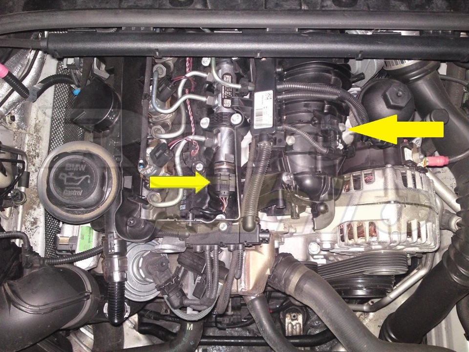

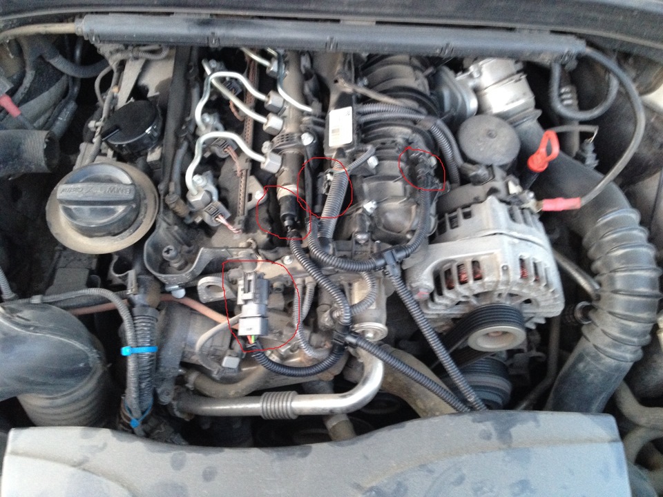

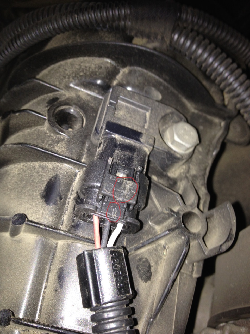

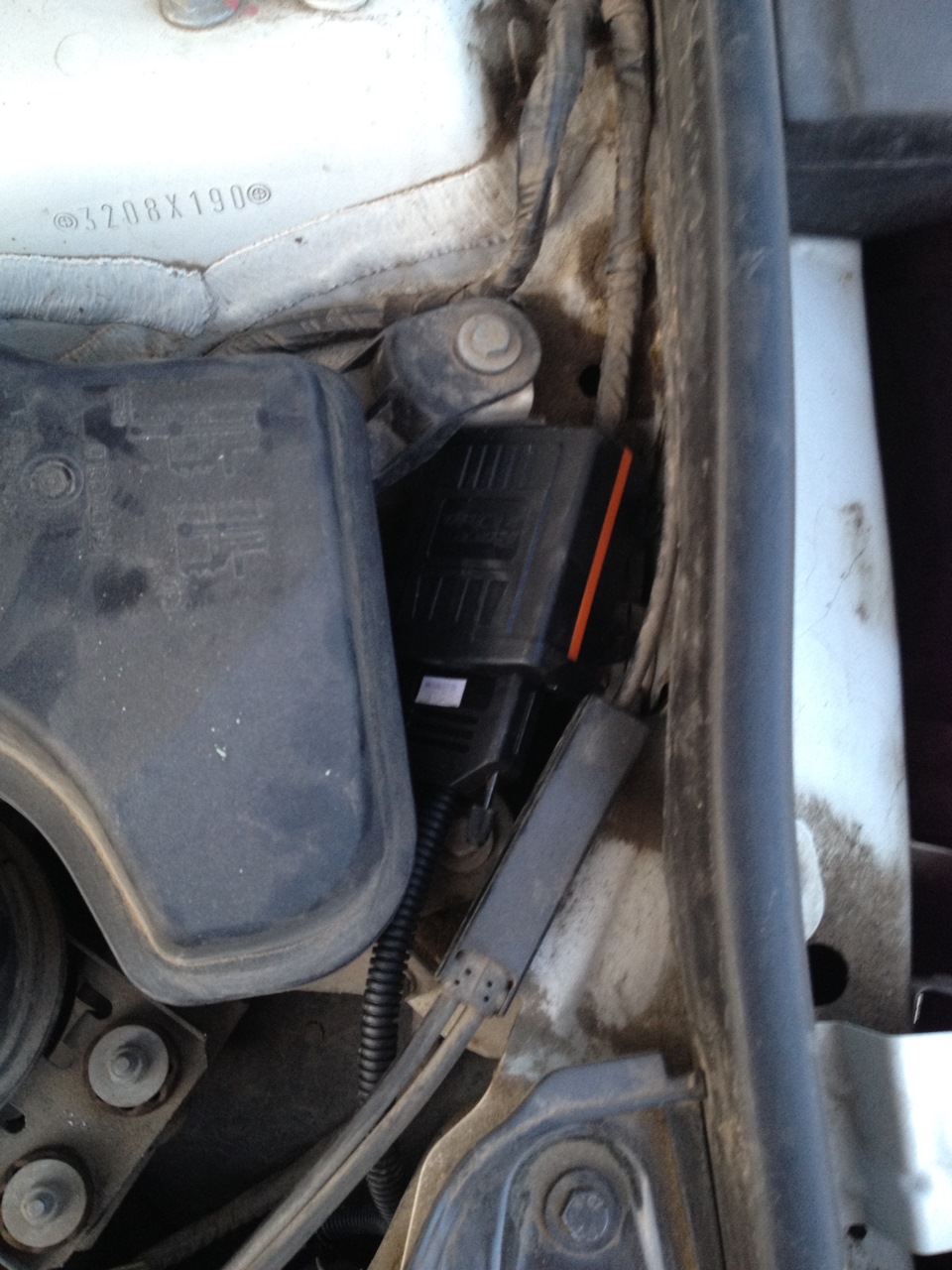

И так сегодня поставил я это чудо — супер китайскую коробку хоть и написано Германия но чувствую надо поблагодарить узкоглазых братьев а может наших Российских умельцев. Установка заняла минут 15, хомуты не стал ставить обошлось без них и вот опять заметил косяк на 5 фото видно разъем уже снимали ковыряли походу отверткой и тут я подумал б…ть отдать столько денег за эту игрушку ну не ужели нельзя было положить новые провода нет жадность, ну вот сколько стоят эти провода 100 — 200р но нет надо положить б\у, походу кто то вернул комплект а мне передали по наследству, отдельное спасибо тем кто продал мне это чудо. Далее, вылетел из горожа с бешеными глазами, хотя и написано сначала машина должна пройти адаптацию к чипу но все же хотелось выехать на прямую и нажать педаль в пол, я единственное боялся что вылезет чек но нет мне повезло все обошлось. Я последнее время не часто езжу на авто и мне трудно сказать на сколько стало лучше но точно не хуже, посмотрим после адаптации. Обещали 223л.с. но при максимальной настройки чипа, для этого надо разобрать коробку и настроить по инструкции фото 10. вот только тогда может быть, если еще на улице будет летная погода, вот тогда у вас будет 223л.с. и то это надо проверить на стенде. Но как я писал ранее испытаний (регулировок настроек чипа) не будет, понимаю не по пацански, да если честно очень сыкатно за авто, так что оставим как есть. В итоге раз 5 стартанул по полной. Итог, ну вроде с низов лучше, ну вроде турбояма поменьше, ну вроде авто пободрее, а все же остается чувство что нае…ли. Ладно не будем раньше времени делать выводы, покатаюсь месяц привыкну а потом сниму вот и посмотри есть ли разница. Ждем продолжение — Часть 3.
