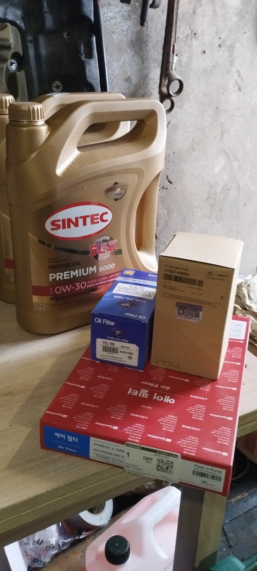

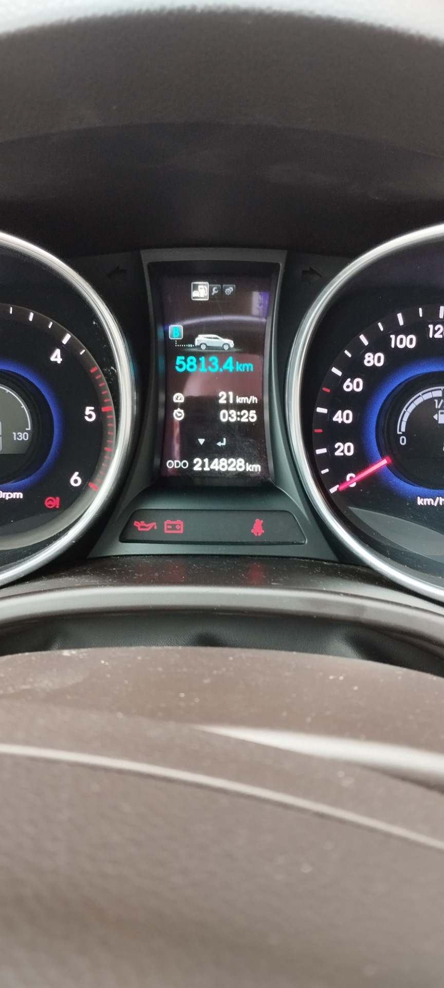

Ну вот и прошли почти 6000 км с Обнинским Sintec. Что могу сказать, хотел проехать на нём 5000 км или 200 м/ч, проехал 5800 км и 180 м/ч, масло как масло, за указанный период расхода масла нет, не подливая уровень в норме. С прошлой замены осталось под 5-ти литровой канистры, так что решил ещё 5к катнуть га 0w30, т. к. на майские планируется длительная поездка на юга.

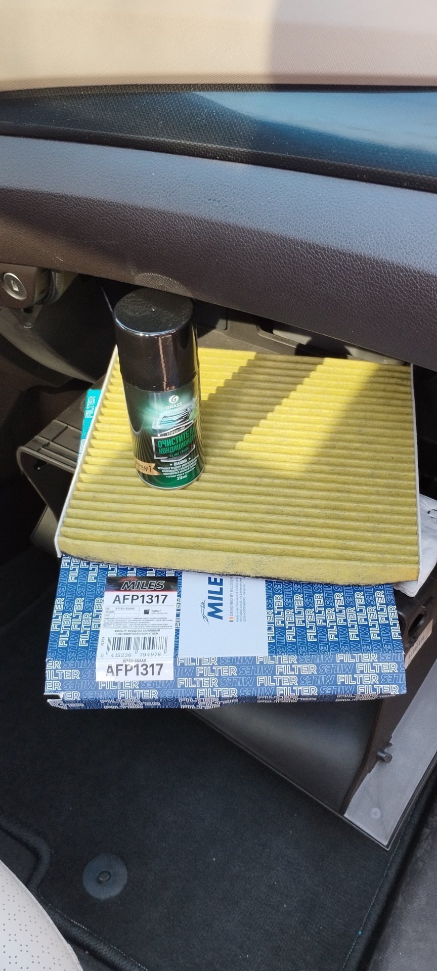

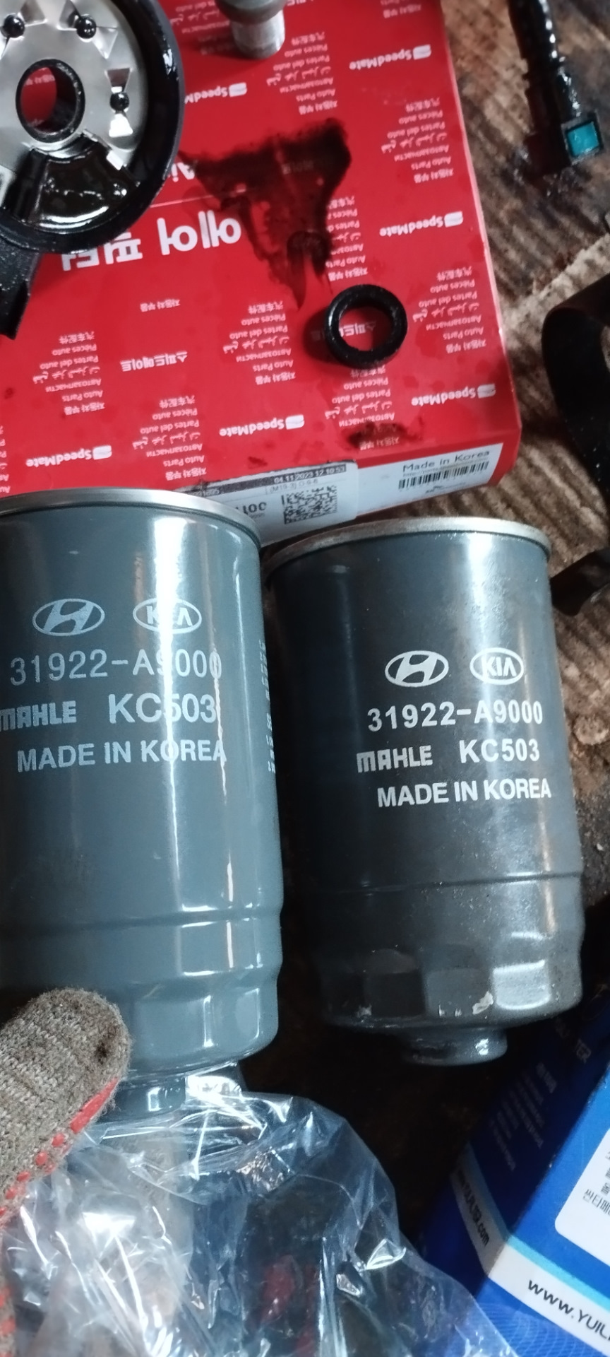

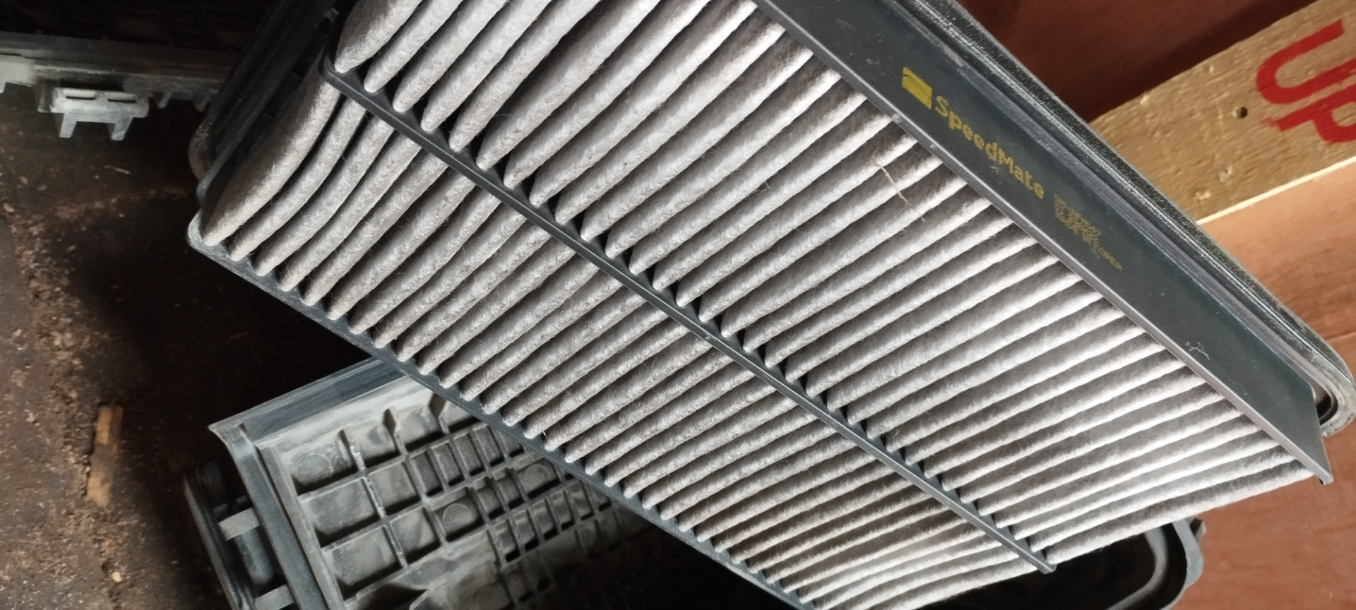

Снова заказал обнинского маслица в фирменном магазине на Ozon Sintec Premium 9000 0w30 a3/b4.Масляный фильтр YUIL Filter YEC-108, салонный Miles AFP1317, воздушный SpeedMate SM-AFH047, топливный оригинал 31922-А9000 (КС503) брал из наличия в Lexet, ввиду оригинал,
сетка на месте, кстати можно заметить шрифт на фильтрах чуть отличается.

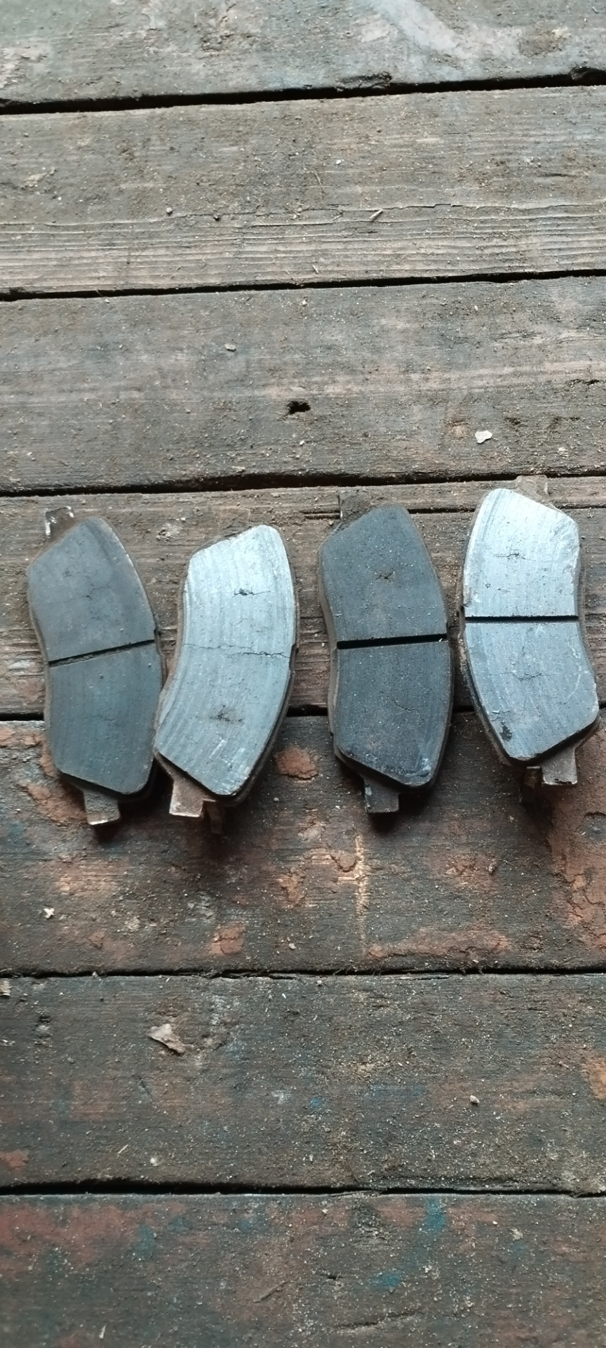

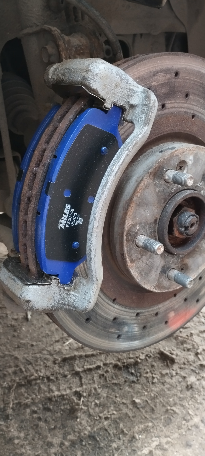

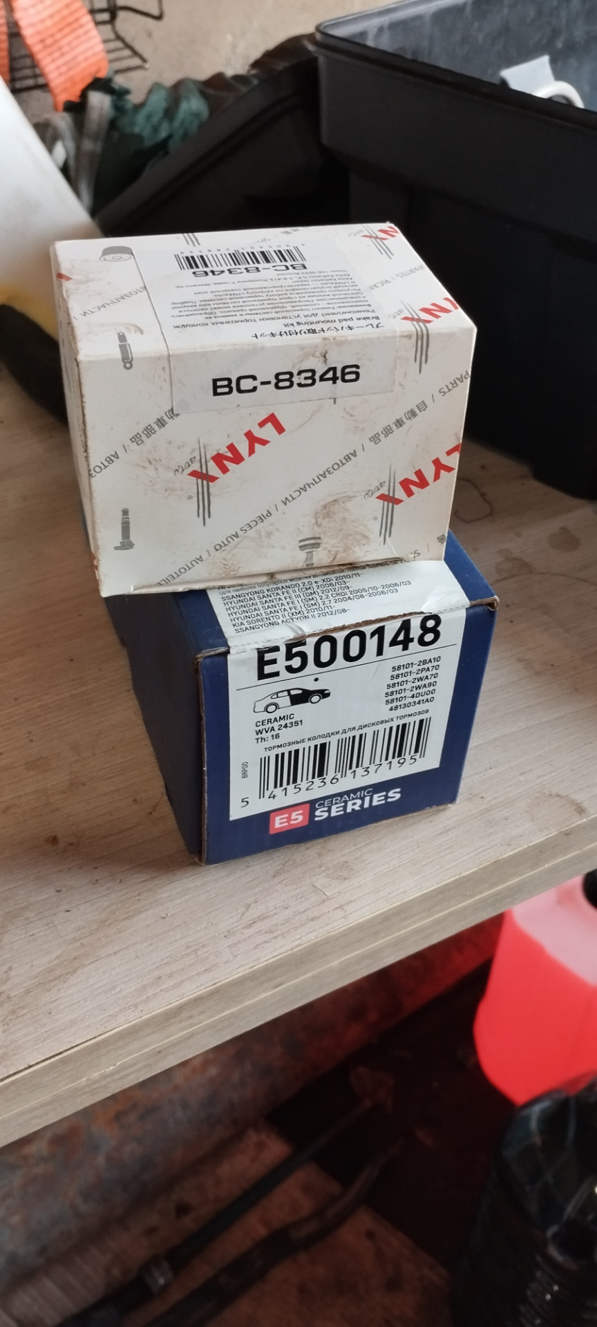

И заодно решил заменить передние колодки, лежат ещё с зимы, Miles E5 Ceramic E500148 и монтажные пластины LinxAuto BC-BC-8346.

Как вам эти колодки? Тоже задумаваюсь о них, esd7042 не найти.
Сзади уже полгода эти, перед вчера притирал, пока очень понравилось. Но предыдущие такого же плана были с керамикой.

Износ старых колодок не равномерный. Клинят направляющие одного из суппортов.

А тут направляющие как на Пикассо были с резинкой, она чуть разбухла и туго ходит. Всë вычислил и смазал, теперь норма.
Если резина разбухает то её по любому только менять. И разбухает из за смазки которая не подходит
Согласен, поэтому резинки ушли на помойку и установлены новые. На предыдущем Ситроене стояли суппорты Ate с сухими направляющими, с ними таких проблем не было, а с задними таже песня была. У корейцев как и у японцев тормоза слабоваты, имею ввиду чьо на такую массу можно было больше диск и более высокопроизводительный ГТЦ.
Ну что поделать. Имеем то что есть. Но в принципе можно подобрать что нибудь побольше. На Камри меняют ставят от кроссоверов типа Лексус RX. Скорее всего в случае с Санта Фе тоже можно сделать изменения в лучшую сторону.
А на RX ставят тюненые))) Круговорот тормозов🤣
Можно и на Санте, только есть ли смысл, семейный кроссовер, его крейсерская по трассе 140-160 можно для себя подобрать более-менее адекватный бренд и быть уверенным в тормозах. Я в следующий раз перфорацию брать не буду, не увидел смысла за неё переплачивать, тоже греется. Эффект "wou" не достигнут, их ещё чистить надо, вчера сидел с шуруповертом и прочищал, кто рядом в гаражах проходил смотрел с удивлением, я прям ждал вопроса)))
