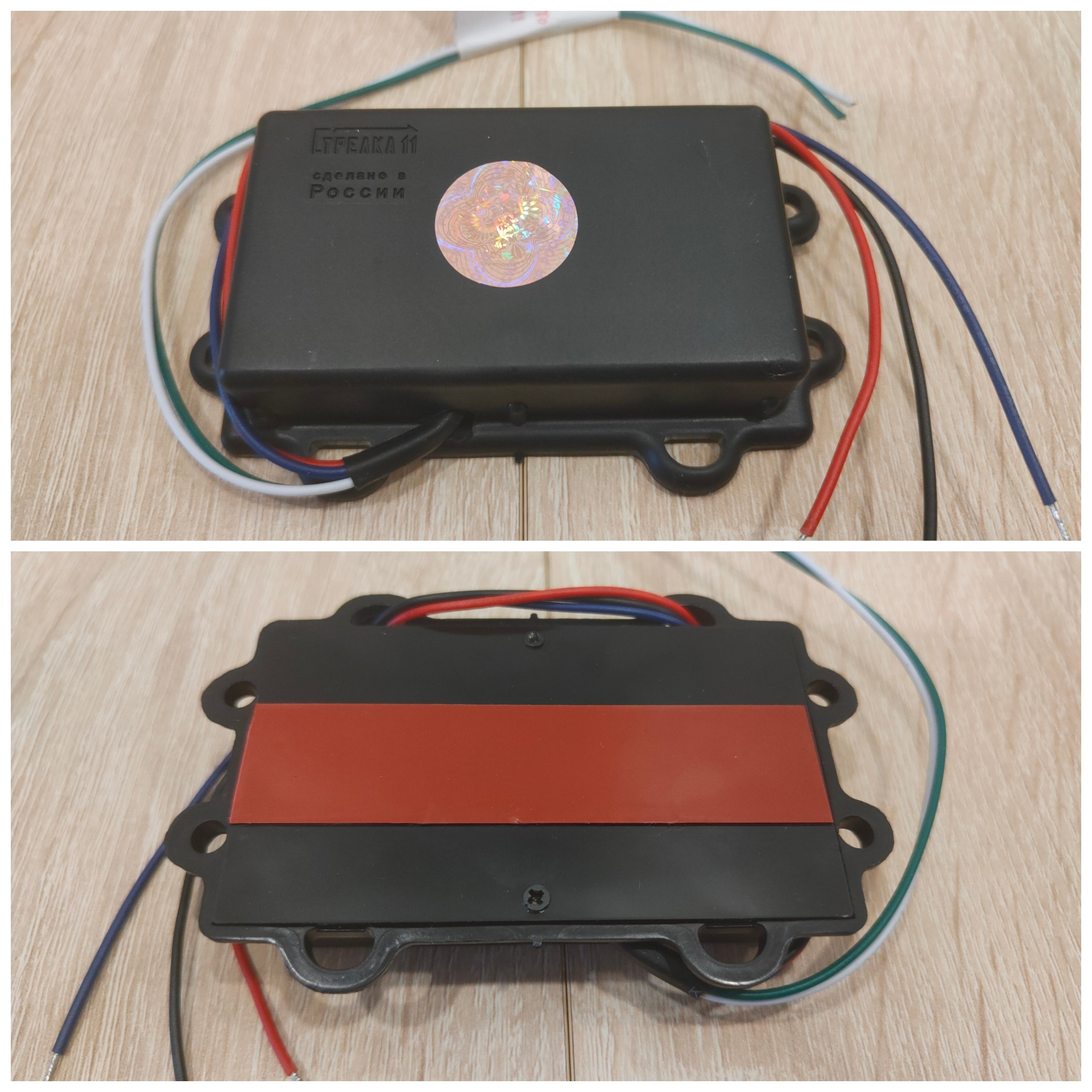

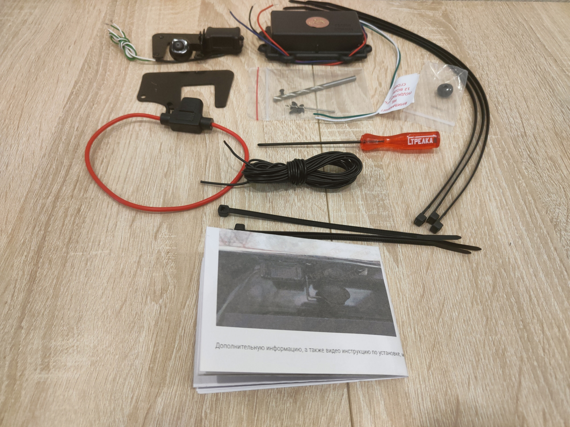

Автоматическая защита камеры заднего вида
Предотвратит загрязнение объектива камеры при плохих погодных условиях и защитит от механических повреждений линзы.

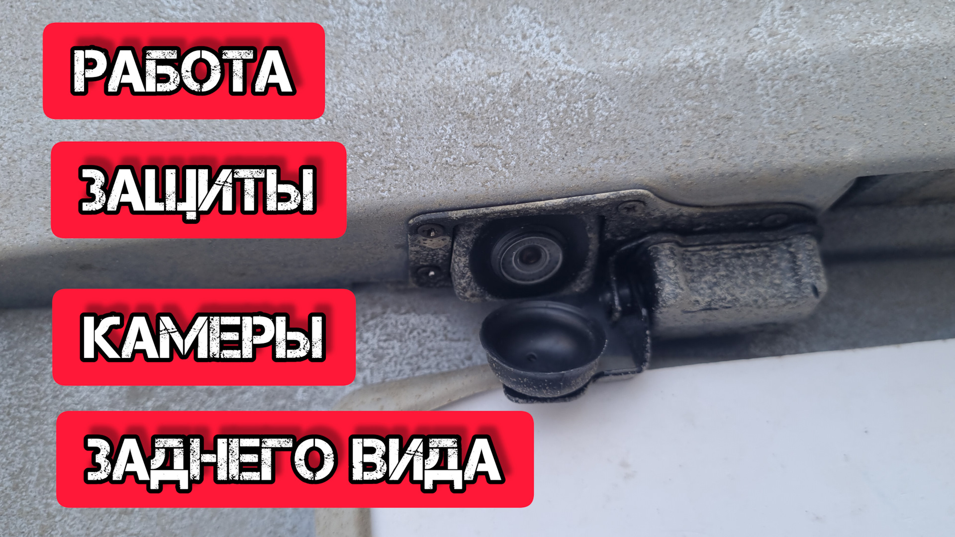

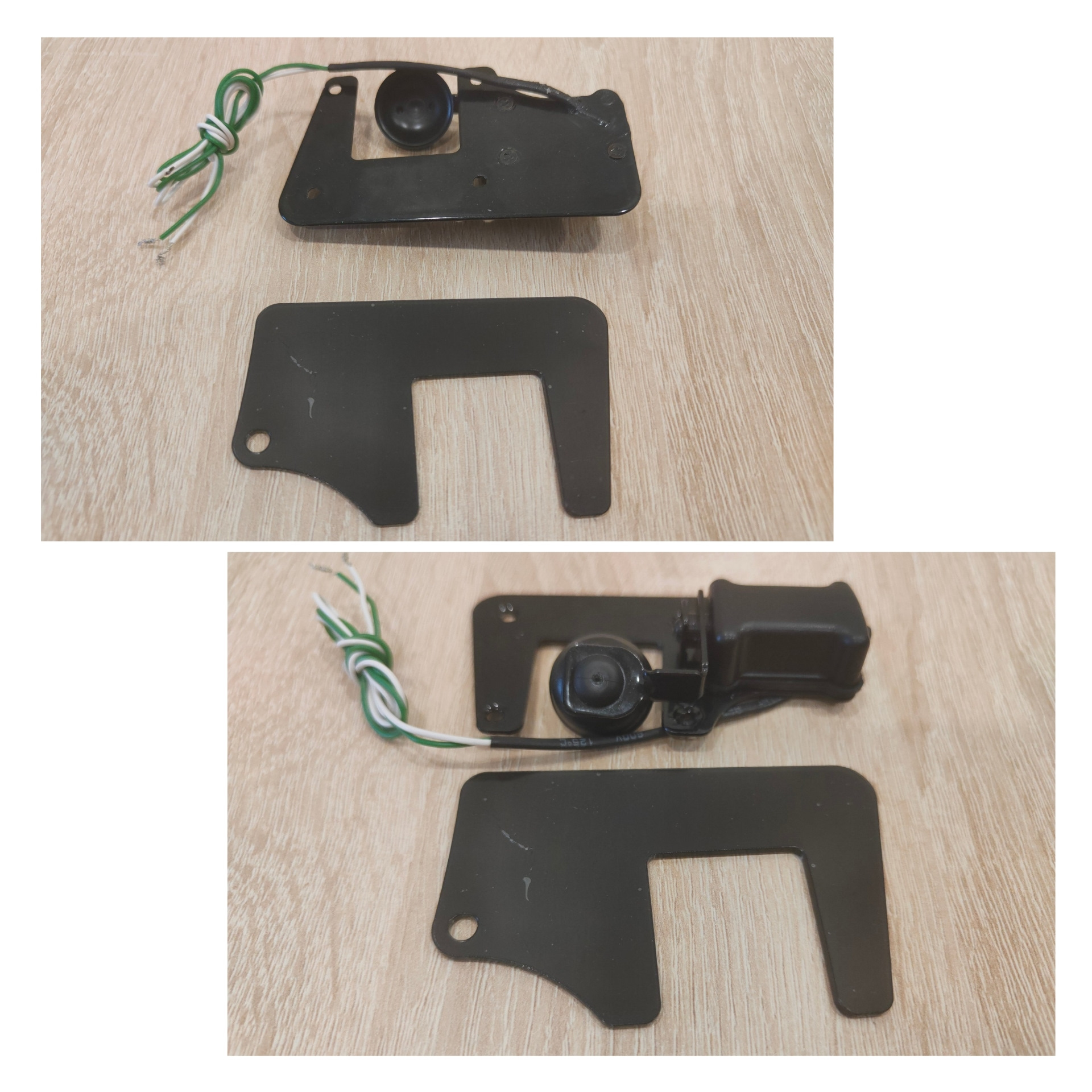

Автоматическая защита камеры заднего вида работает следующим образом: когда включается задняя передача, крышка открывает камеру заднего вида, а когда она отключается, крышка закрывает камеру заднего вида.

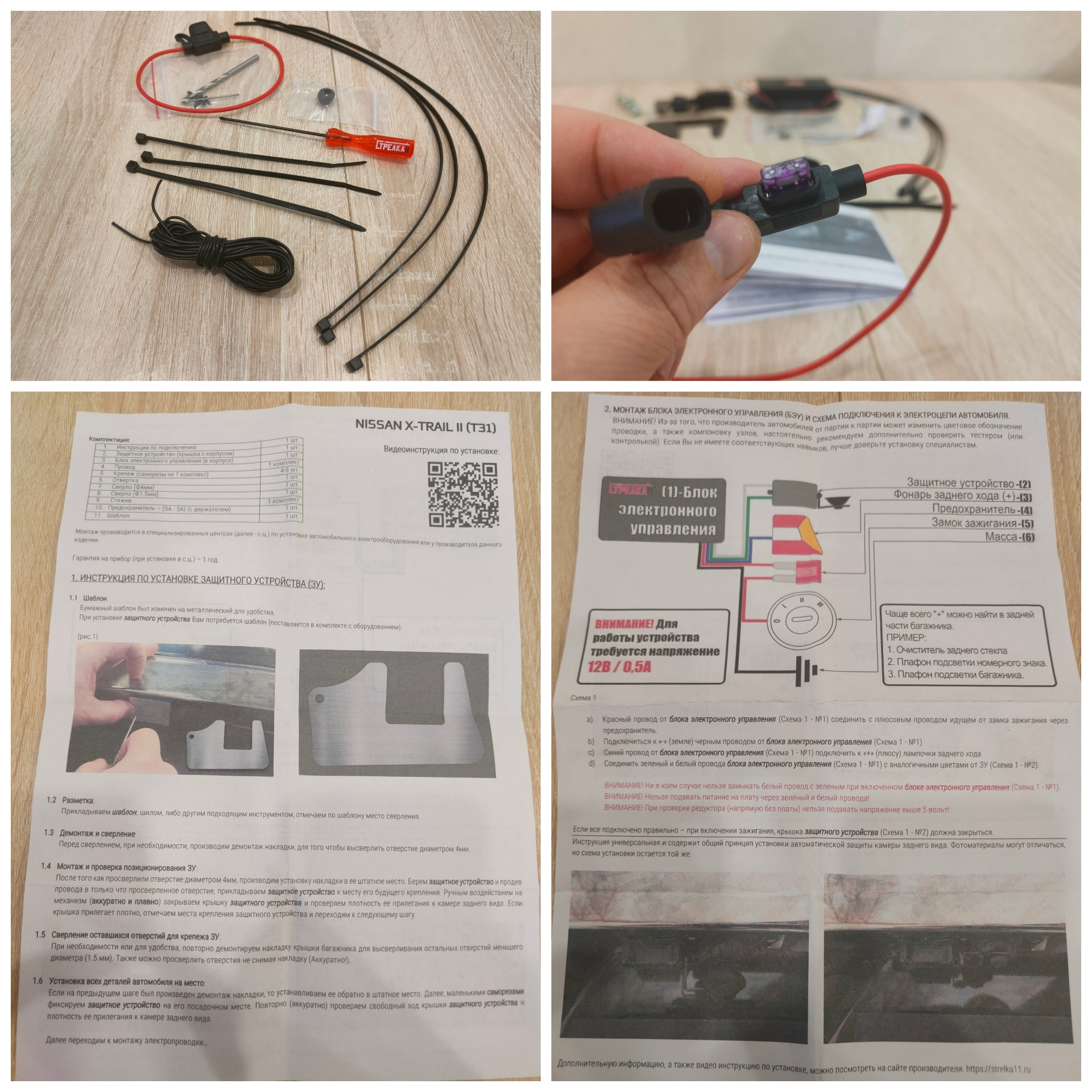

Рассмотрим по ближе каждую из позиций

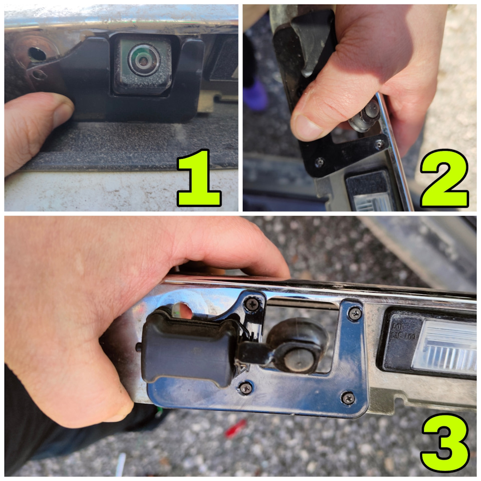

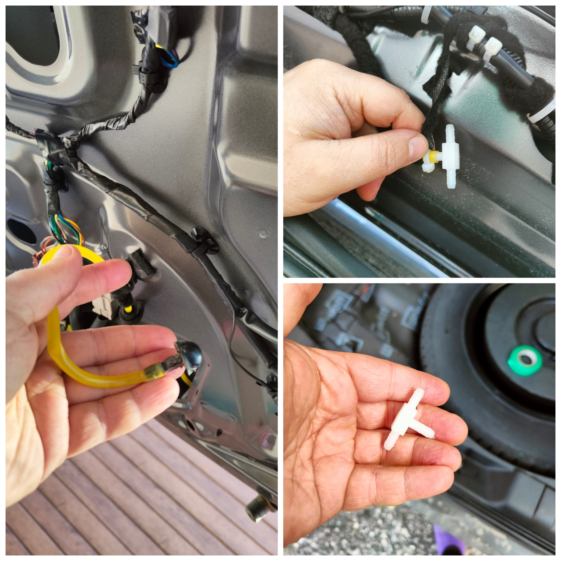

Так как я уже пытался немного улучшить условия задней камеры, а именно омывателем, что очень сомнительно, можно почитать ЗДЕСЬ, то первым делом я все это демонтировал/заглушил

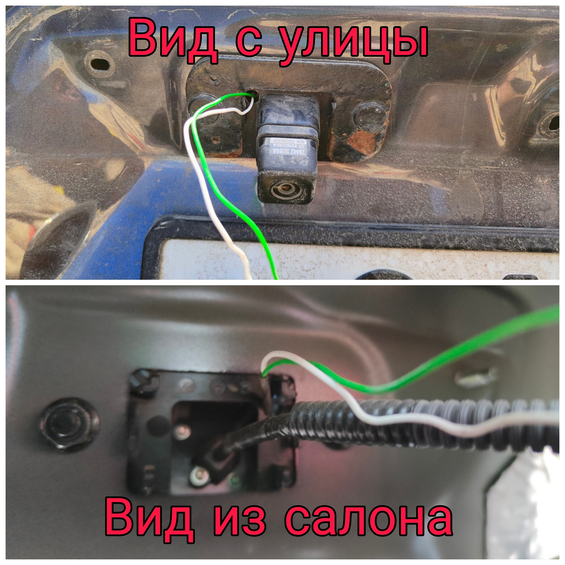

Далее мы по лекалу отмечаем где будет вход проводки для питания защитного устройства, немного не попадает в отверстие, где была форсунка омывателя, жаль, сверлим новое отверстие, сверло из набора и сразу после этого крепим само защитное устройство, но перед этим обязательно выставить его, как оно будет стоять и закрывать глазок камеры
Проводим провод через хром накладку и сразу через уже просверленное отверстие корпуса камеры в пространство крышки багажника

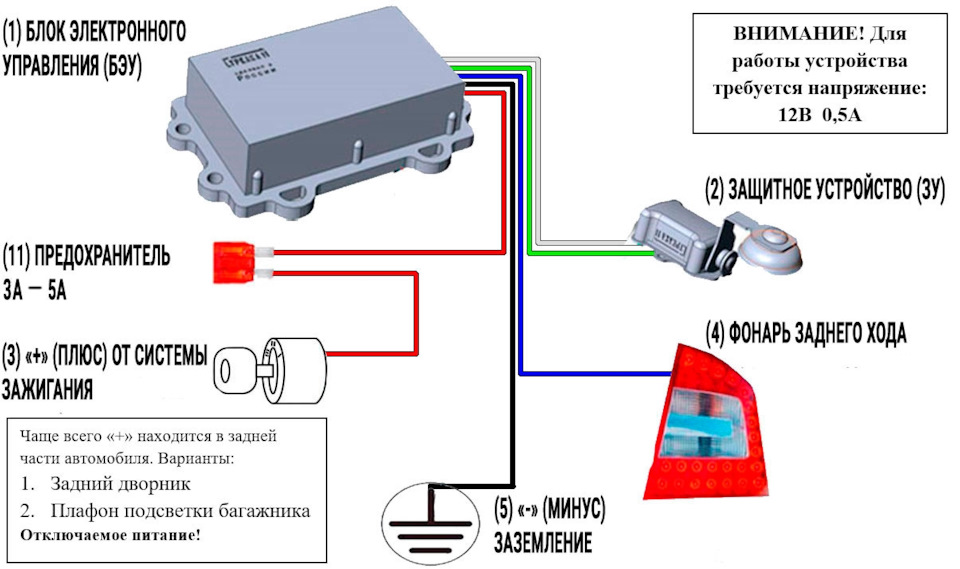

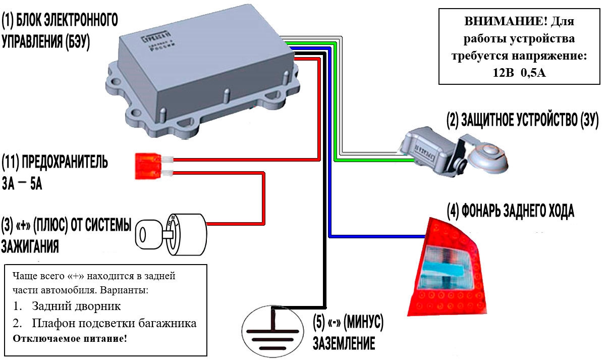

Дальше берём инструкцию и соединяем по ней
Лично я нашёл видео на ютубе и по нему все сделал минут за 15

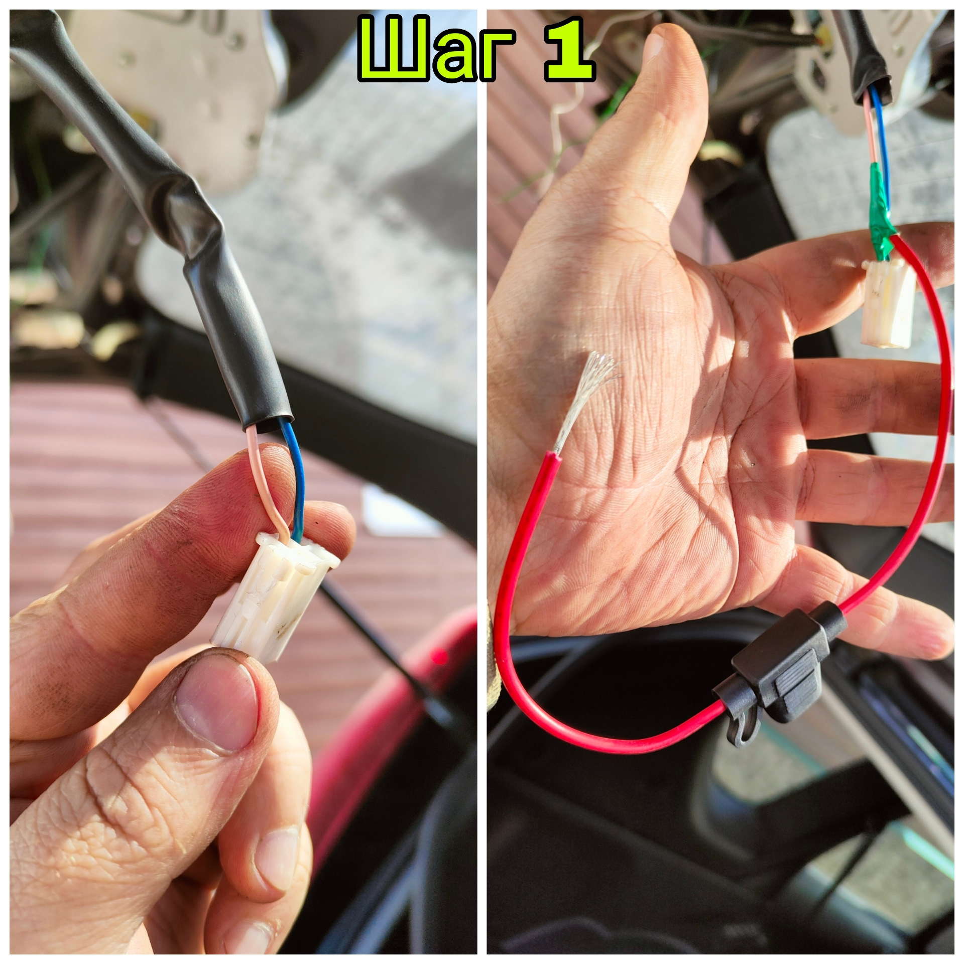

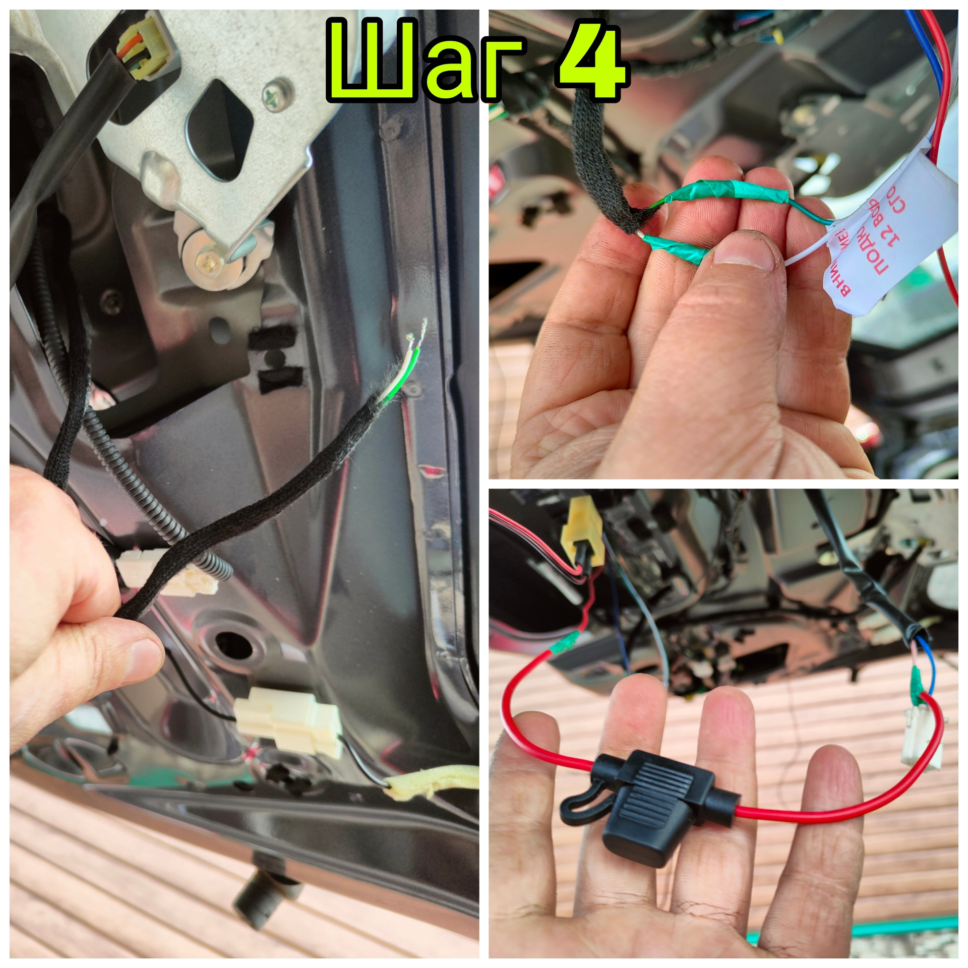

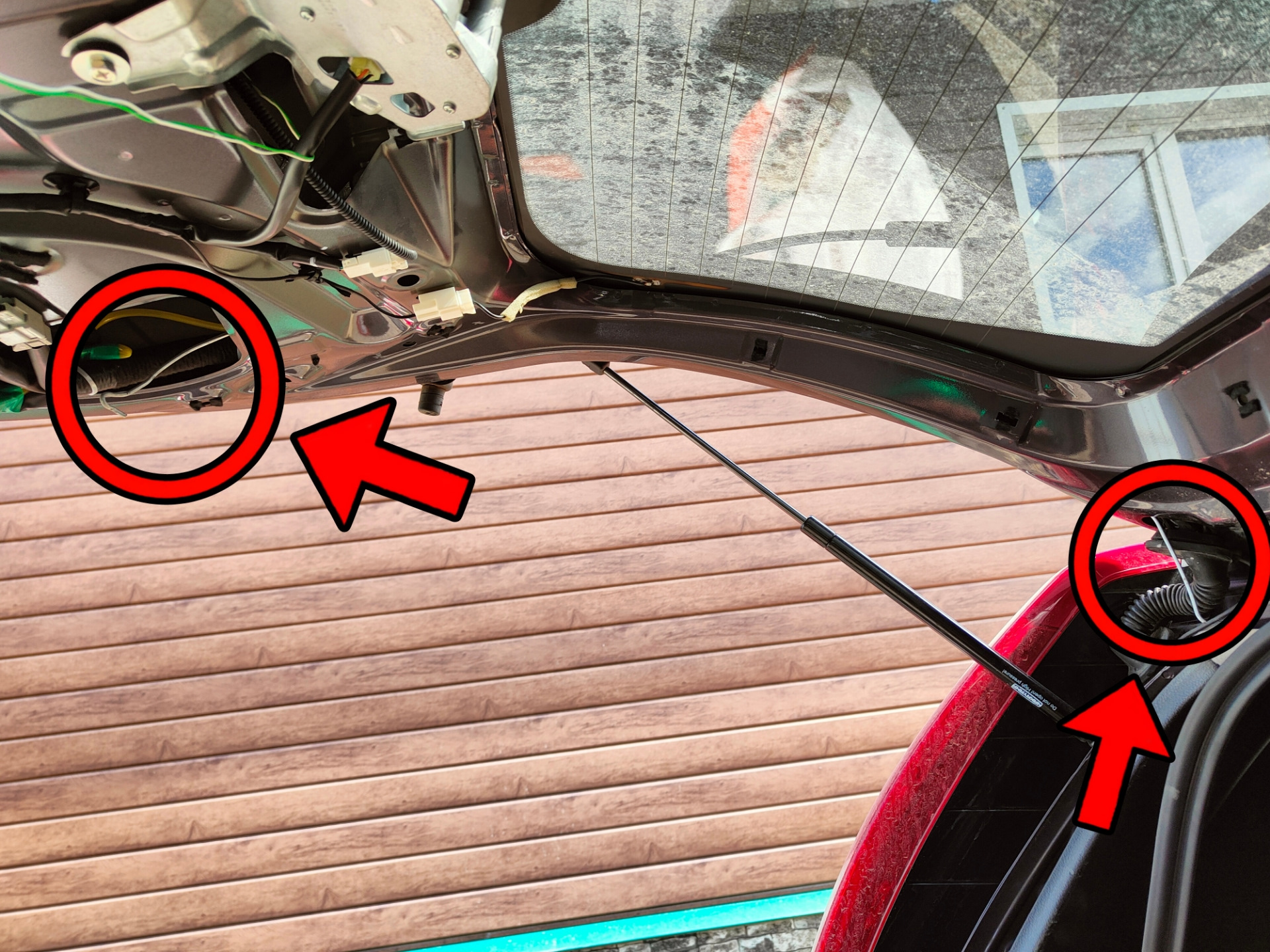

Но если вкратце, то находим разъём питания плафона на крышке багажника и подключаем провод с предохранителем к розовому проводу

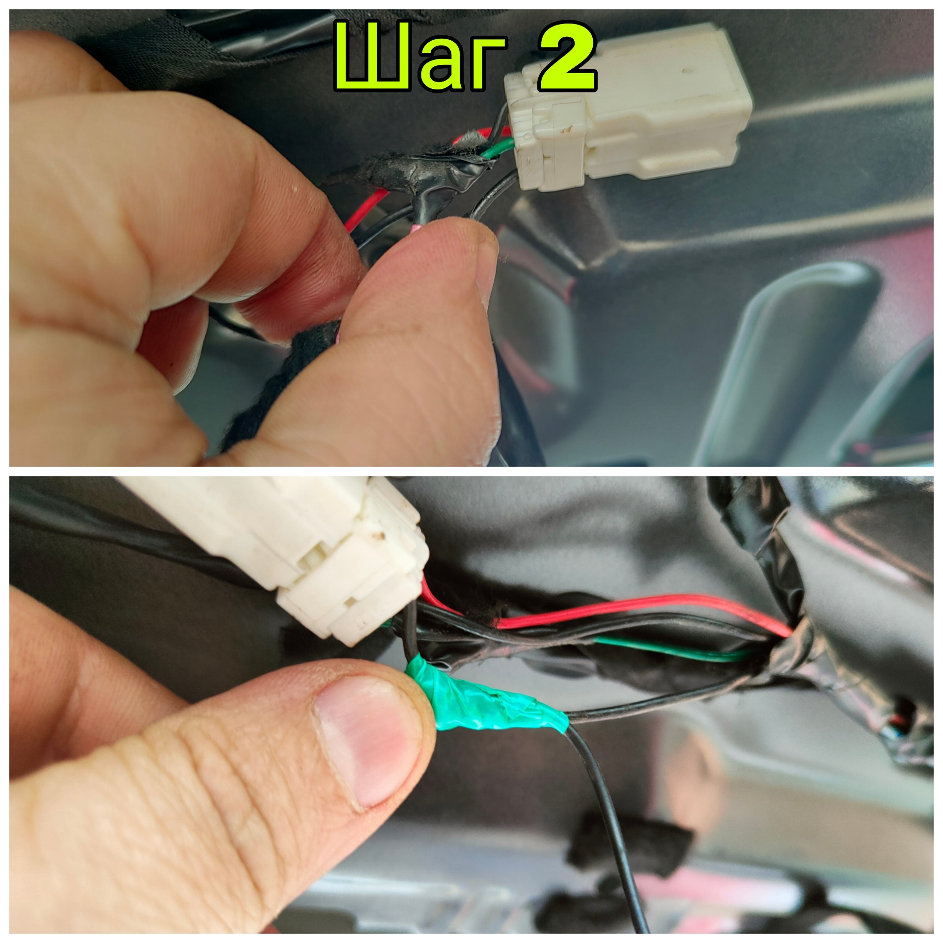

Далее ищем все примерно в том же районе крышки багажника разъём и находим на нем чёрный провод, и подключаем к нему чёрный провод от блока управления

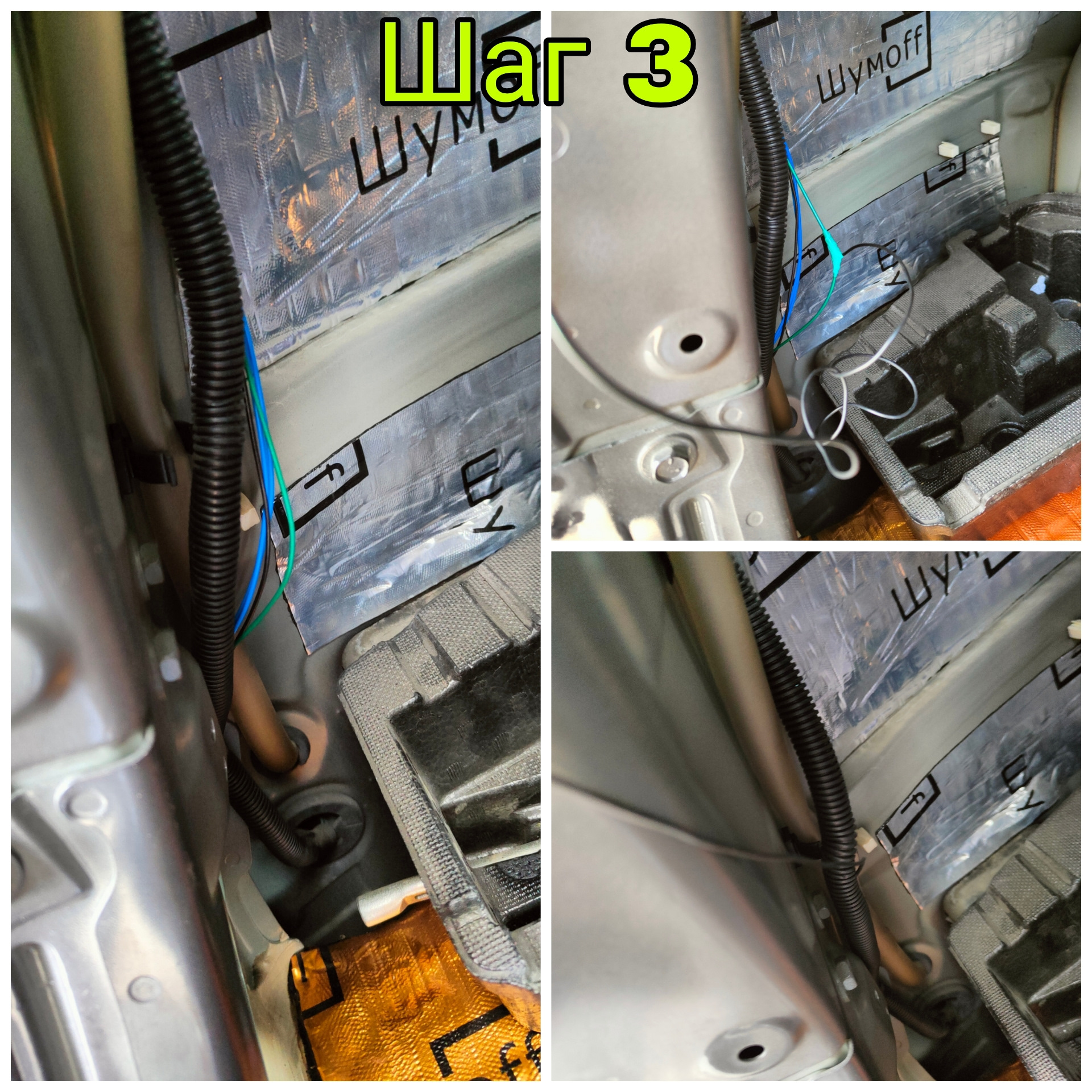

Следующий этап протянуть до фонаря синий провод, он короткий, поэтому удлиняем проводом из набора и тянем до зелёного. Чтобы его протянуть "штатно" я использовал кусок проволоки
Думаю это всем понятно, поэтому переходим к шагу 3, в нем мы протаскиваем провод до зелёного провода, и аккуратно все возвращаем обратно в пластиковую гофру

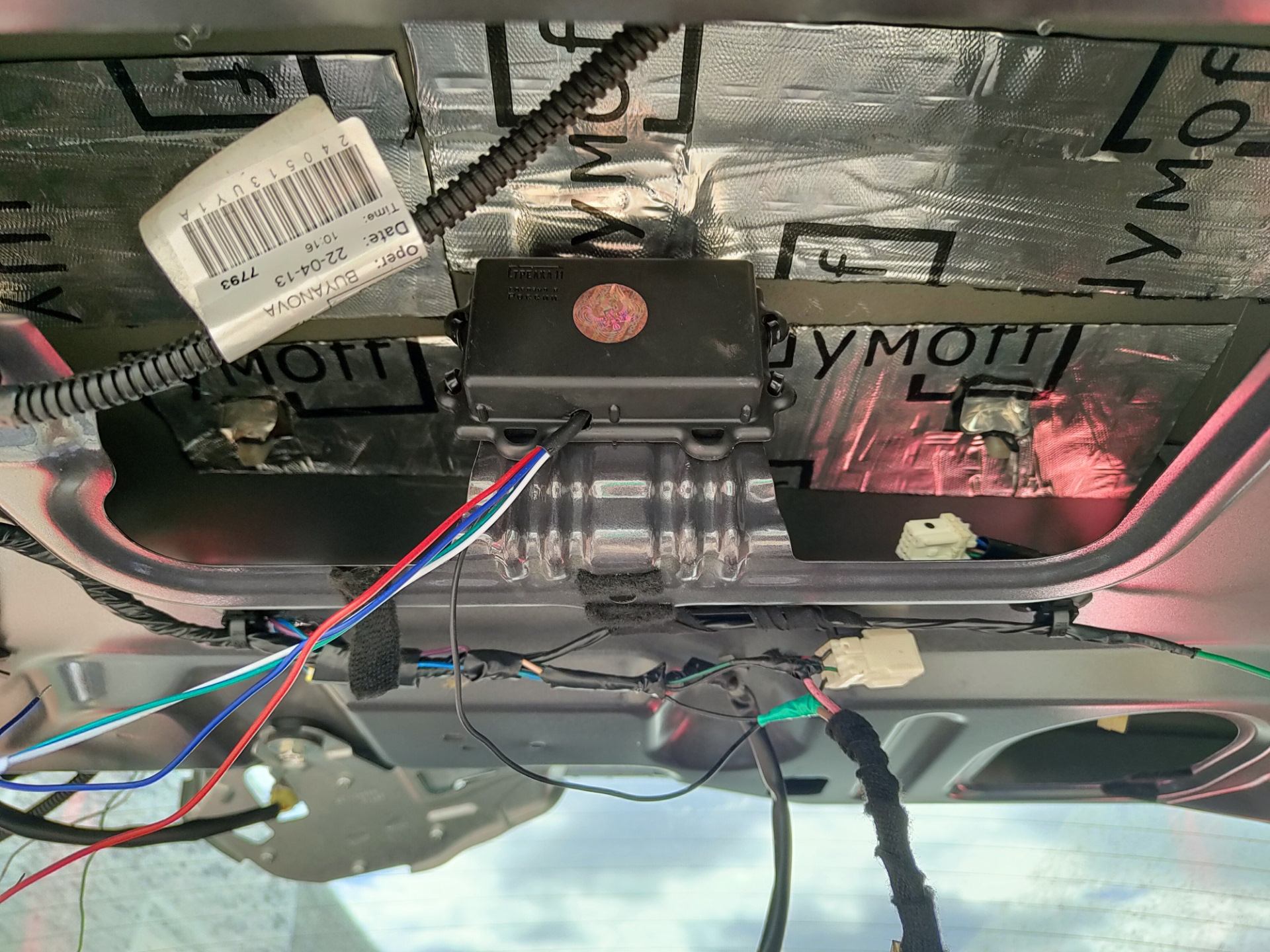

Ну вот и все, самое сложное закончилось, остаётся досоеденить провода согласно цветам по инструкции

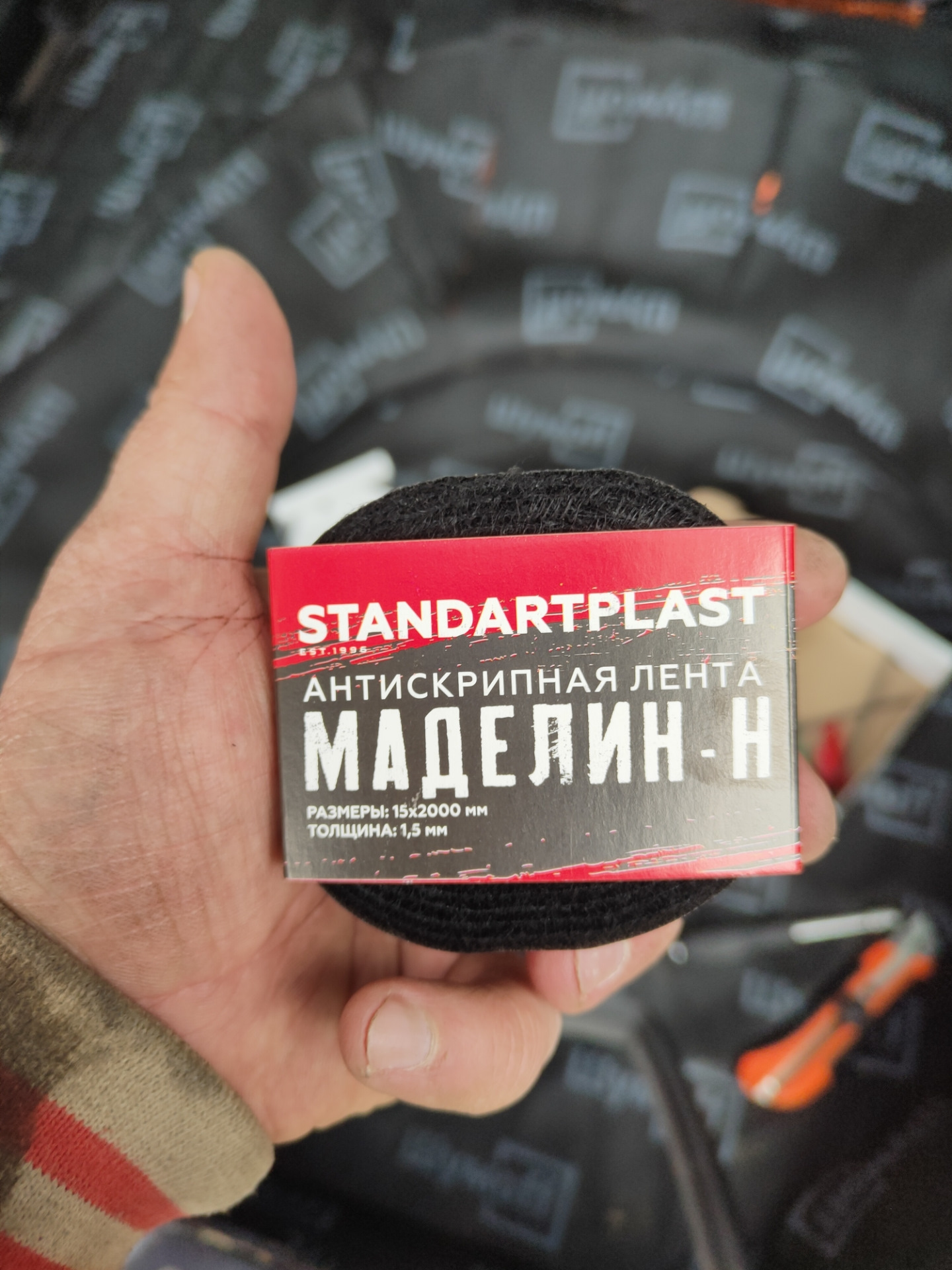

Всё провода, которые могут греметь обмотал маделином
Блок управления приклеил на 2х сторонний скотч + закрепил стяжками в этом месте

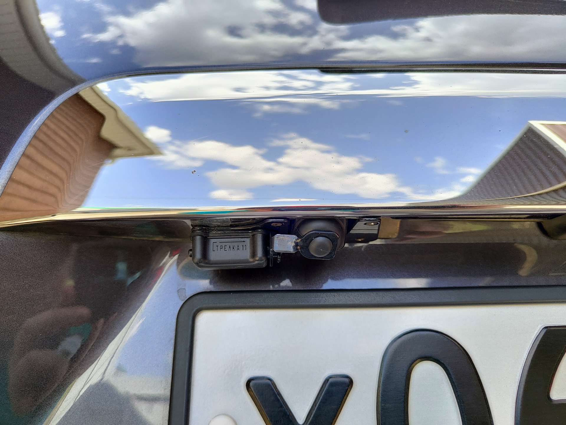

На этом с подключением закончили, проверяем работоспособность и собираем все в обратной последовательности.
Добавлю видео как работает защитное устройство

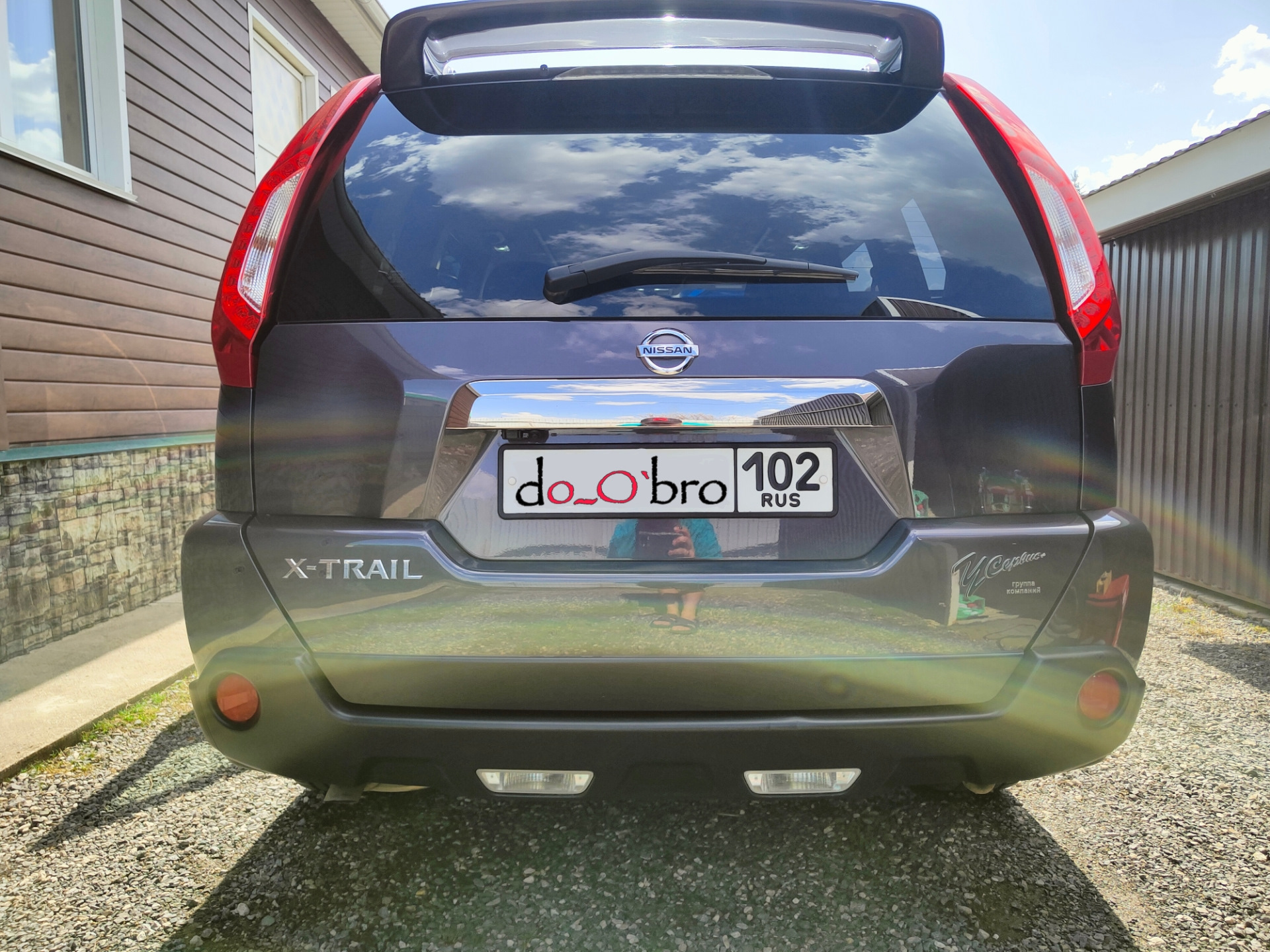

Результат более чем обрадовал, езжу с ней уже неделю, были дожди, все чисто! От проделанной работы получил удовольствие, потому что все доступно и просто.
