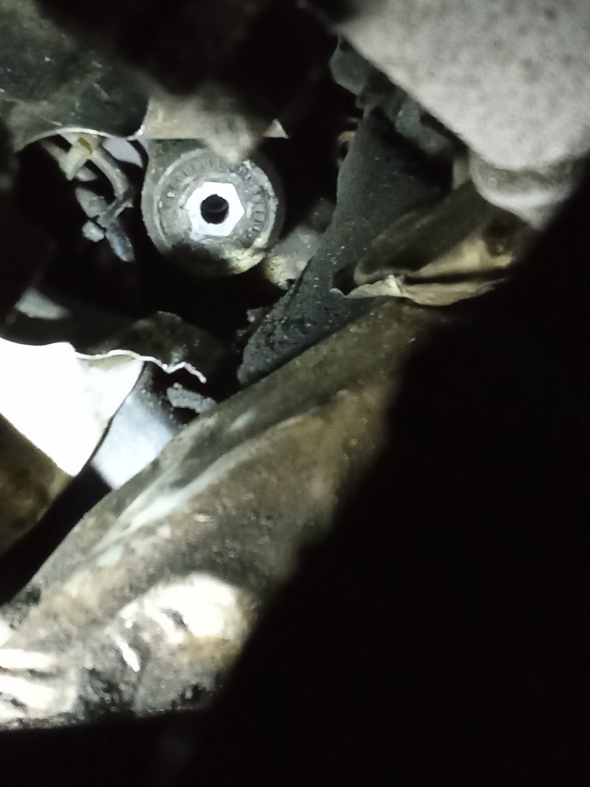

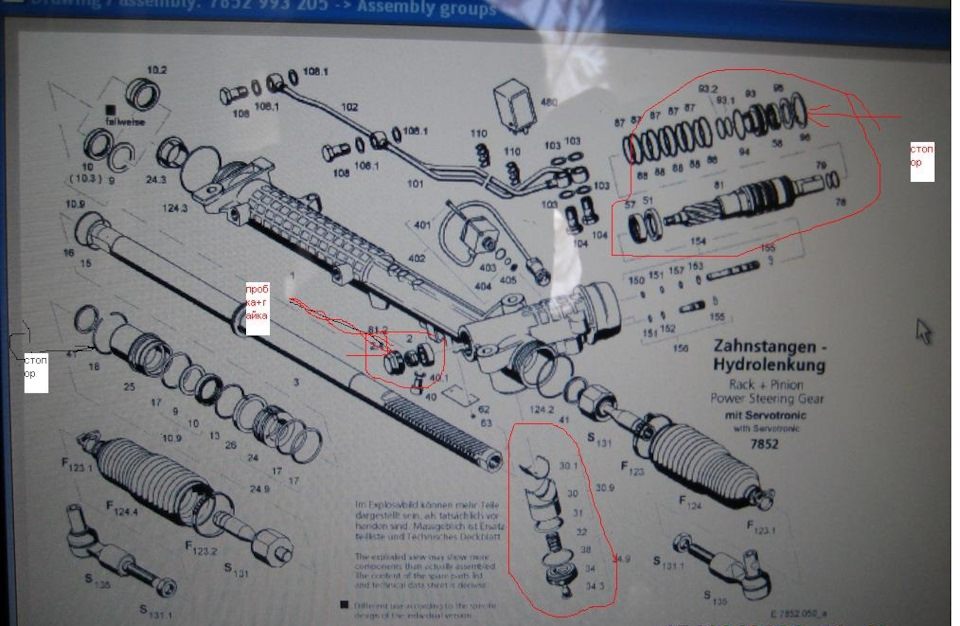

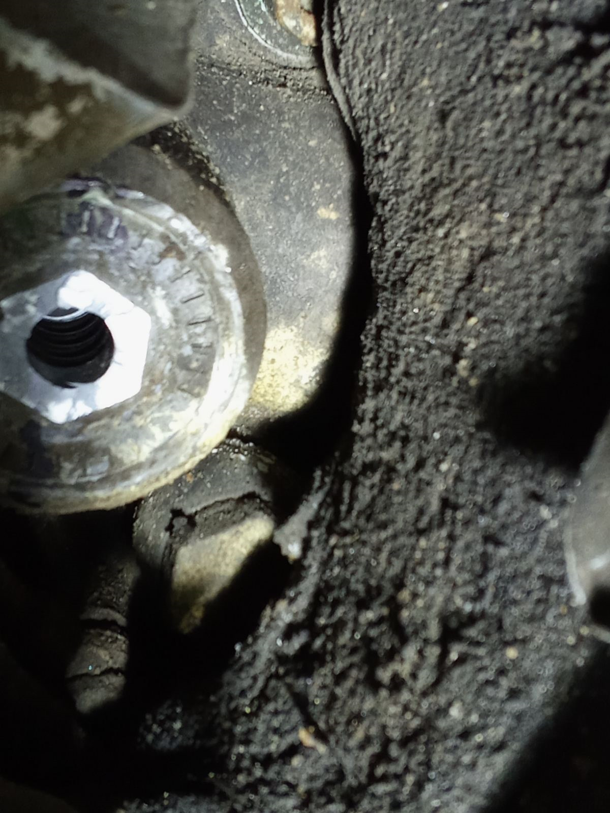

Появился люфт в рулевом колесе и неприятный стук при езде прямо. Первый ремонт начал с подтяжки самой рейки, для устранения люфта, но закончилось печально. Теперь вопрос либо снимать и перебирать рейку, либо покупать б/у и заменить.

Однозначно переборка, б/у поставишь и будешь потом ремонтировать всё равно

Тоже есть люфт небольшой, но стука нет, жду когда поссыт тогда менять буду или перебирать отдавать.хотел подтянуть, но гайка видимо так закисла, что п*** просто, забил не напрягает пока
Гайка не то слово закисла, При хорошем усилии обрезало заподлицо. Вот теперь и думаю перебирать или б/у.

Тут как бы все упирается в доступность хорошего сервиса, зачастую надо зубчатый Вал менять, а их в наличии как правило нет. Течь устранят, а стучать так и будет. Поэтому в любом случае лотерея. Мне на а4 б6 за 10 лет владения 5 раз рейку ремонтировали в разных конторах и все равно постукивала.
