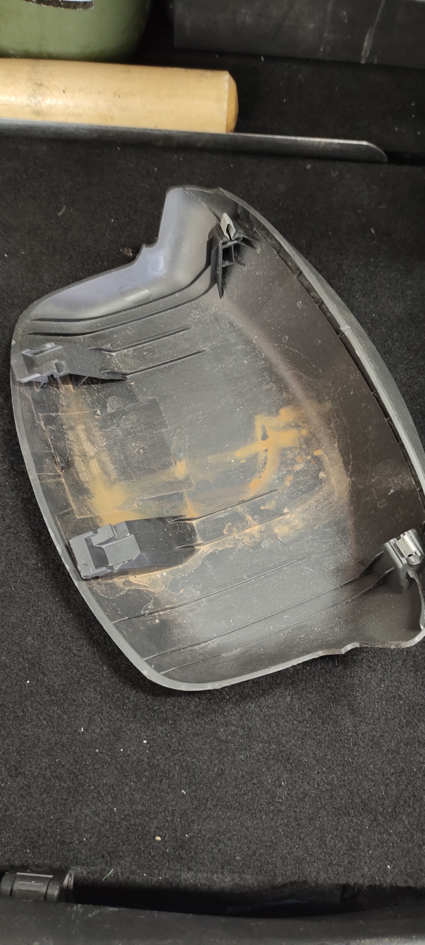

Стеклоочиститель начал подклинивать. Вскрытие показало, что омывайка начала заливать механизм. Поставили новый оригинал.
Запчасти на фото: 5E5955711

На октахе тоже подклинивает, там весь пластик с двери багажника снимать надо или есть лючок, что бы добраться до механизма?
Обивку снимать
Спс!
Точнее да, пластиковую крышку

Мой опыт тут — www.drive2.ru/l/663447516297044837/ почистил и поставил обратно.
