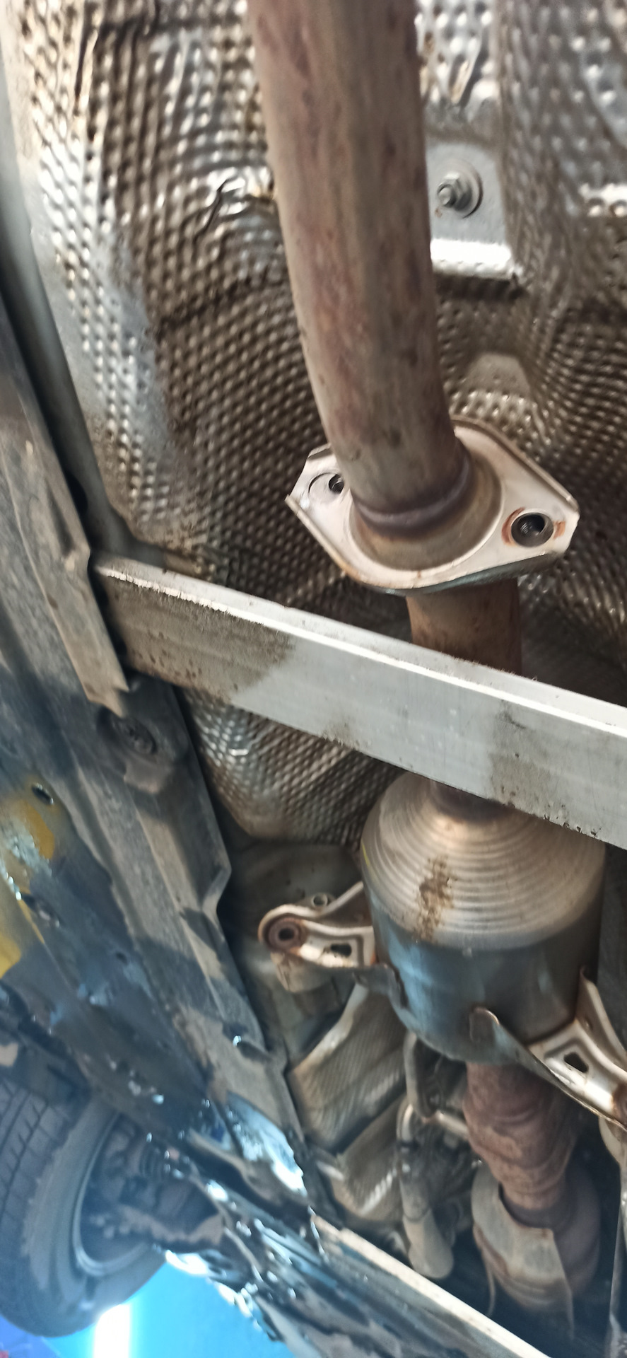

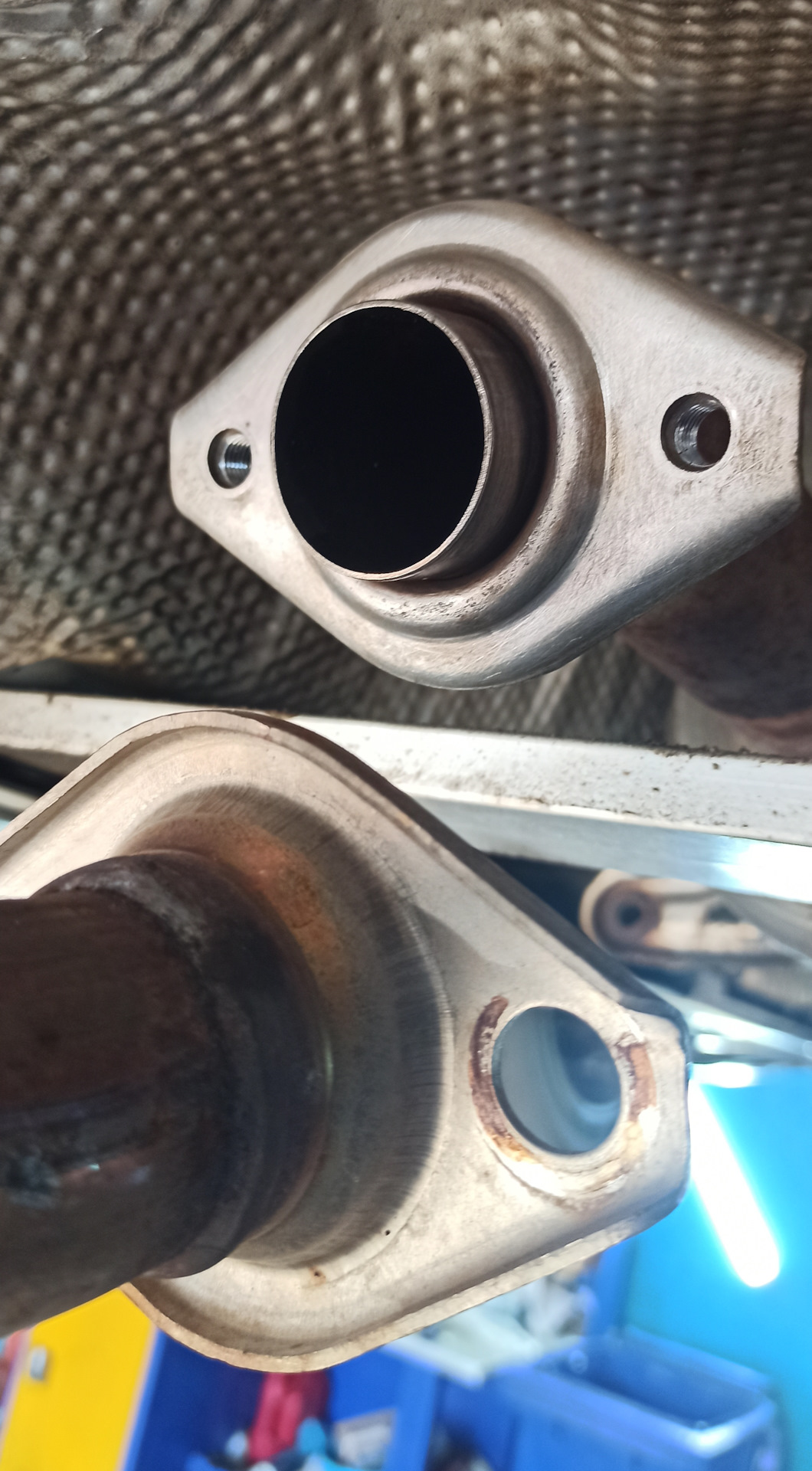

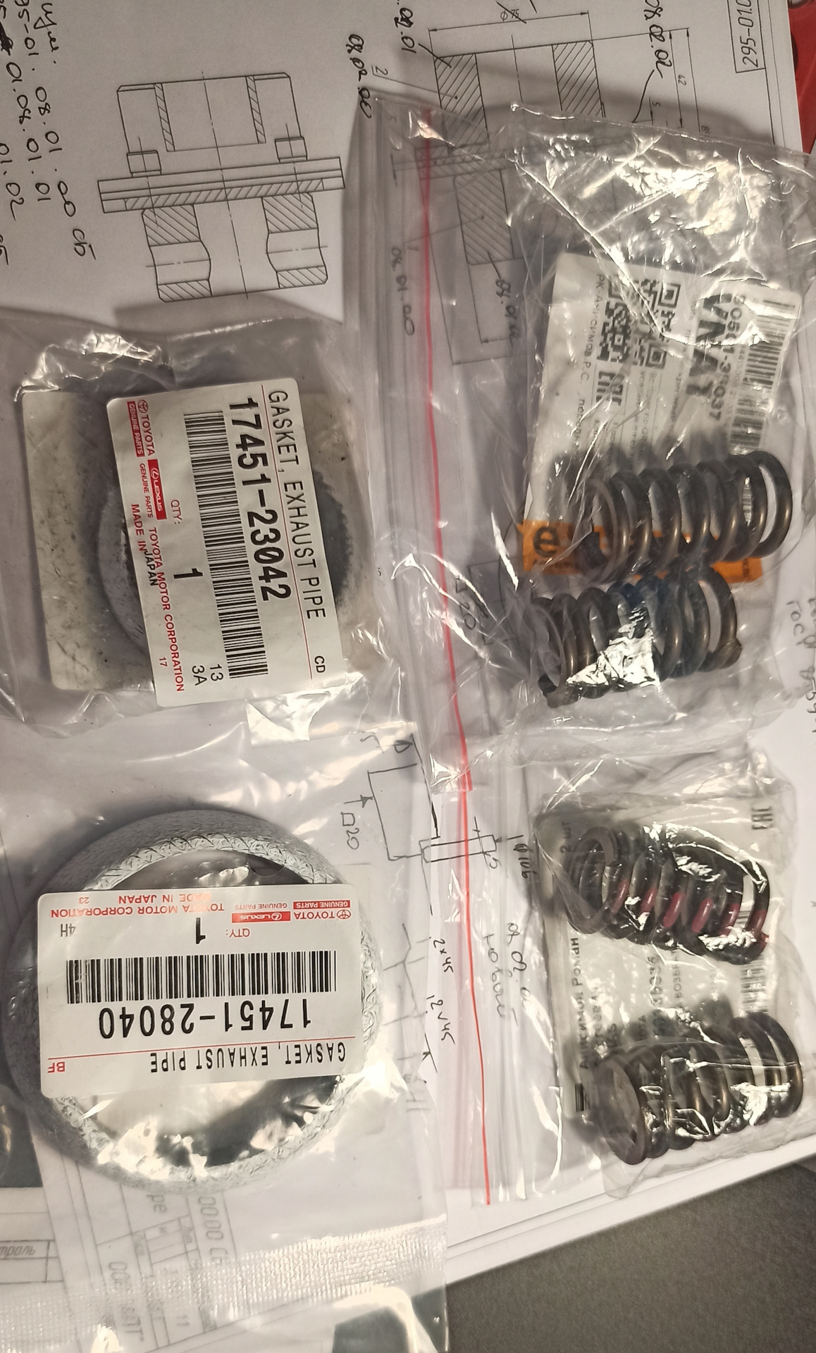

В прошлом ТО 90000 писал про скрип при проезде "лежачих полицейских", все вылечилось заменой графитового кольца в соединении глушителя.

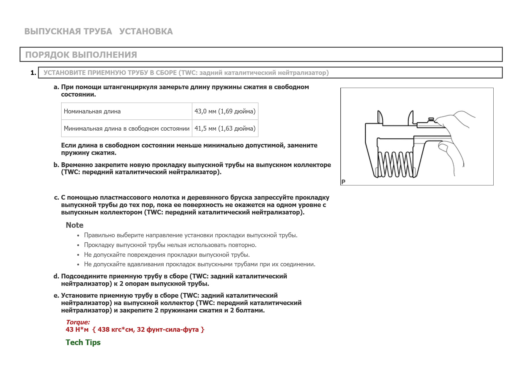

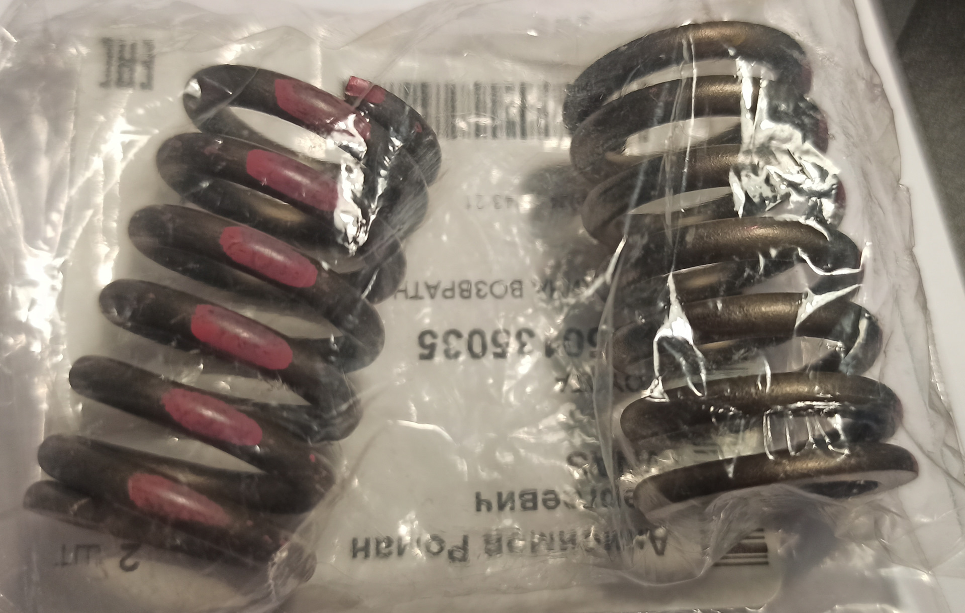

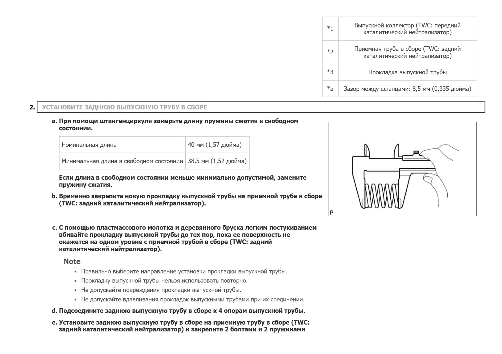

Купил оба кольца, комплект пружинок и болтов. Пружинки поставил новые, хотя старые были в допуске по высоте, а вот болты сдал обратно (родные еще как новые).
Обратить внимание надо на пружинки при получении заказа, они должны быть темные, не блестящие.

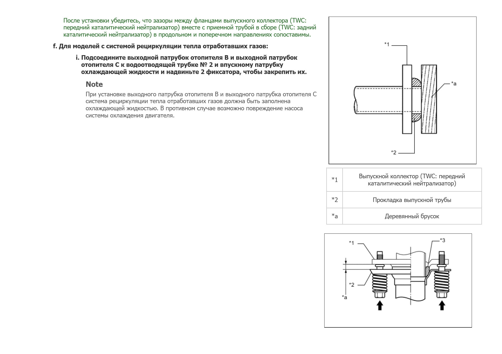

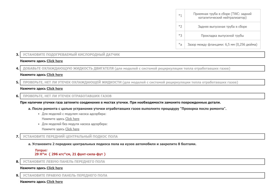

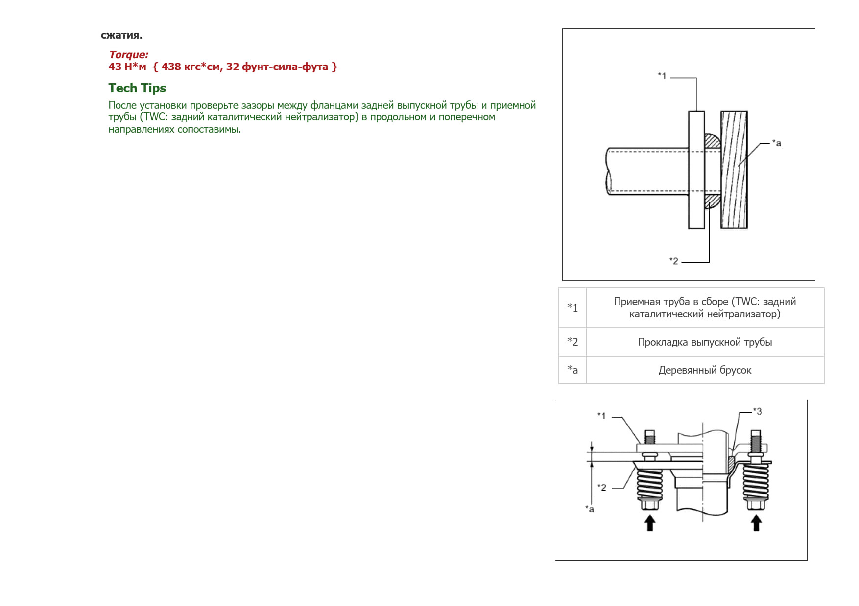

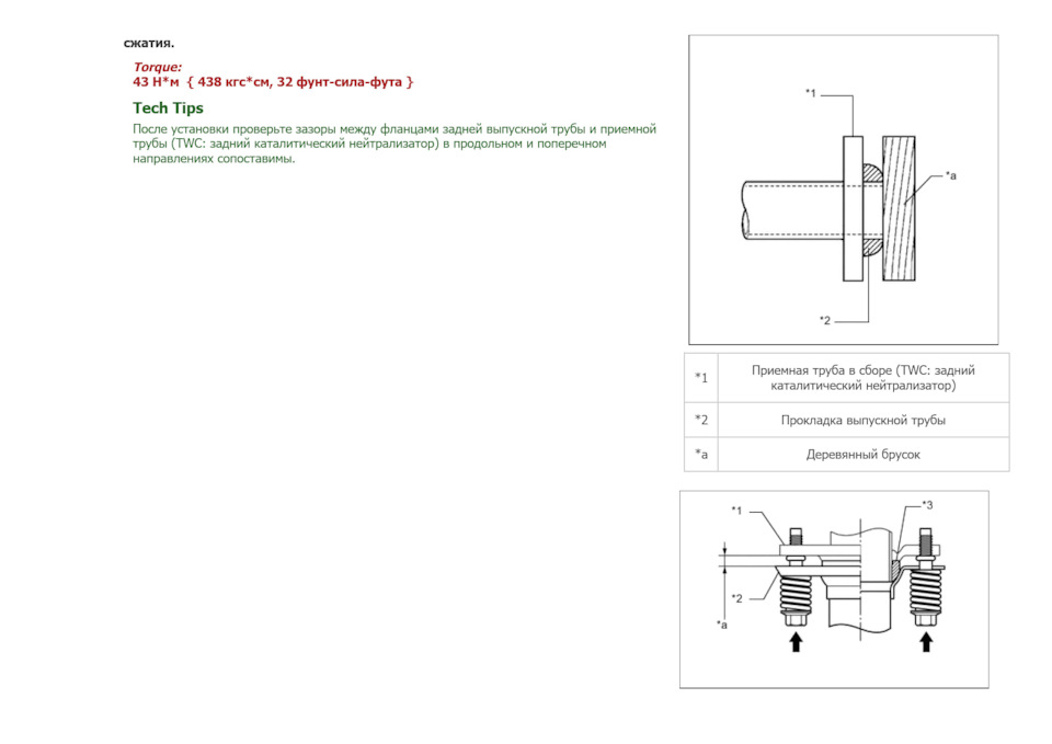

Инструкция по замене колец
