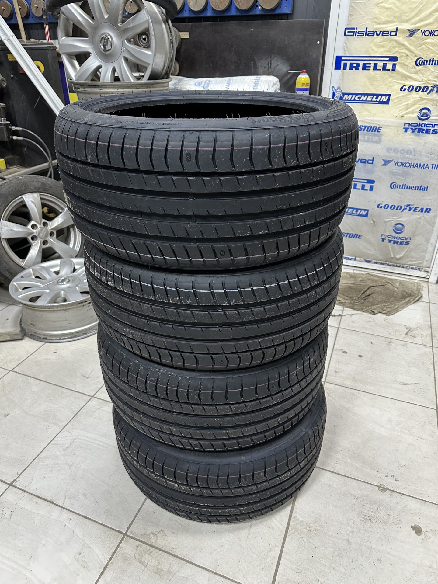

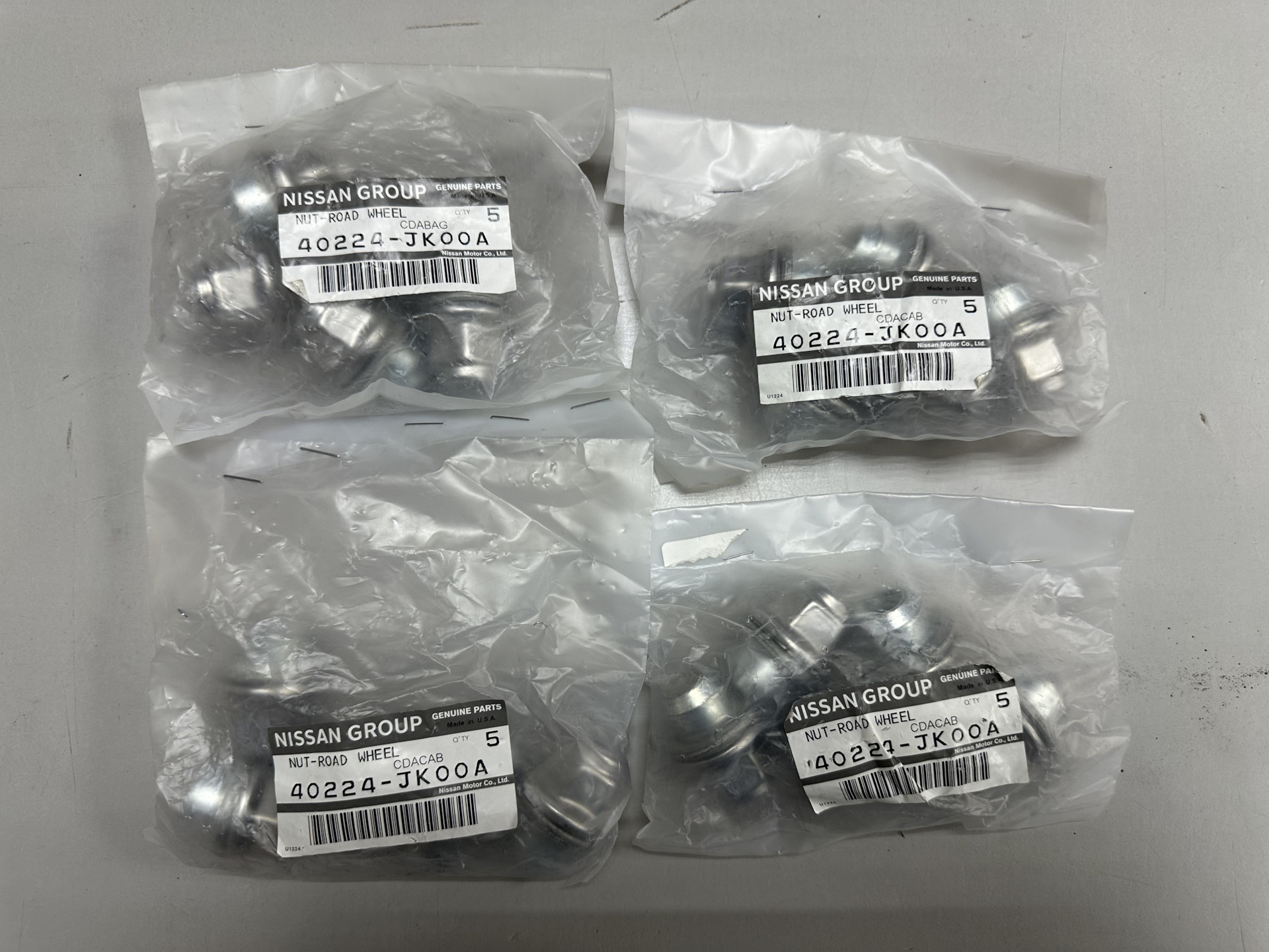

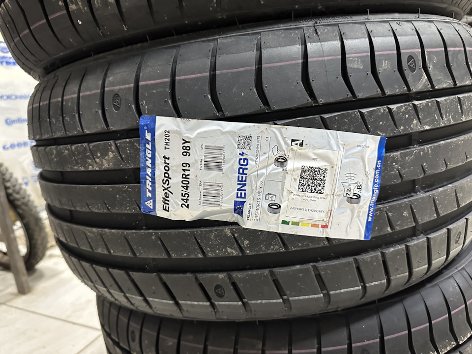

1. На летний сезон переобулся на Triangle TH202. Модель обновленная, в ней решен главный минус TH201 модели — аквапланирование. За свои деньги аналогов просто нет. Для гонщиков возможно резина эта и не подойдет, но я себя к таковым не отношу:)
Пришлось купить еще и гайки, так как штатные уже все слизались. Из аналогов только китайская ноунейм ерунда за 1000 с копейками за комплект. Есть масума, но внешний диаметр у посадочного отверстия 18мм, а надо 20мм — не наш выбор. Оригинал 9к за комплект… пришлось взять.

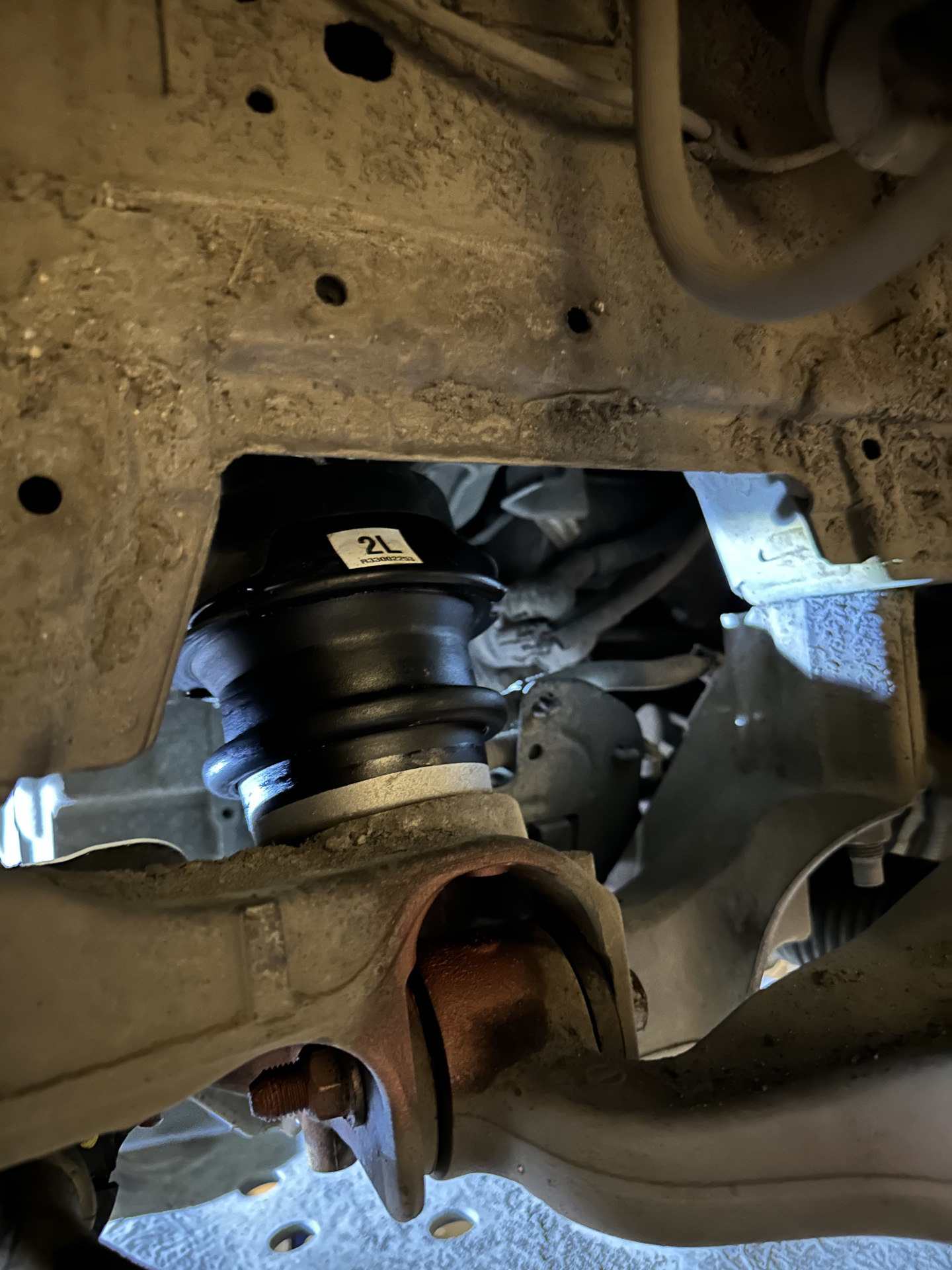

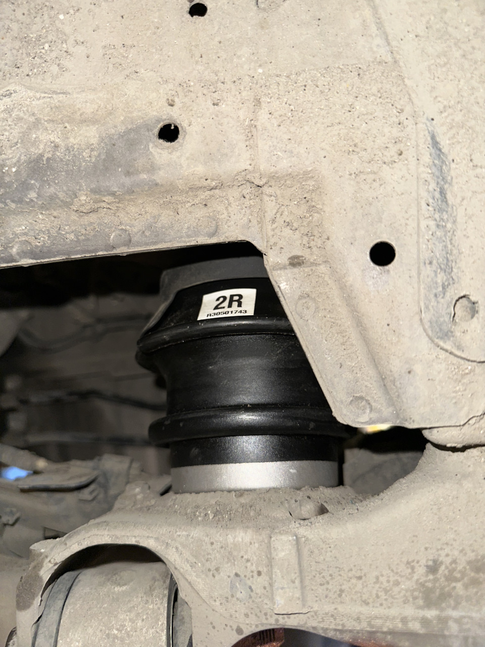

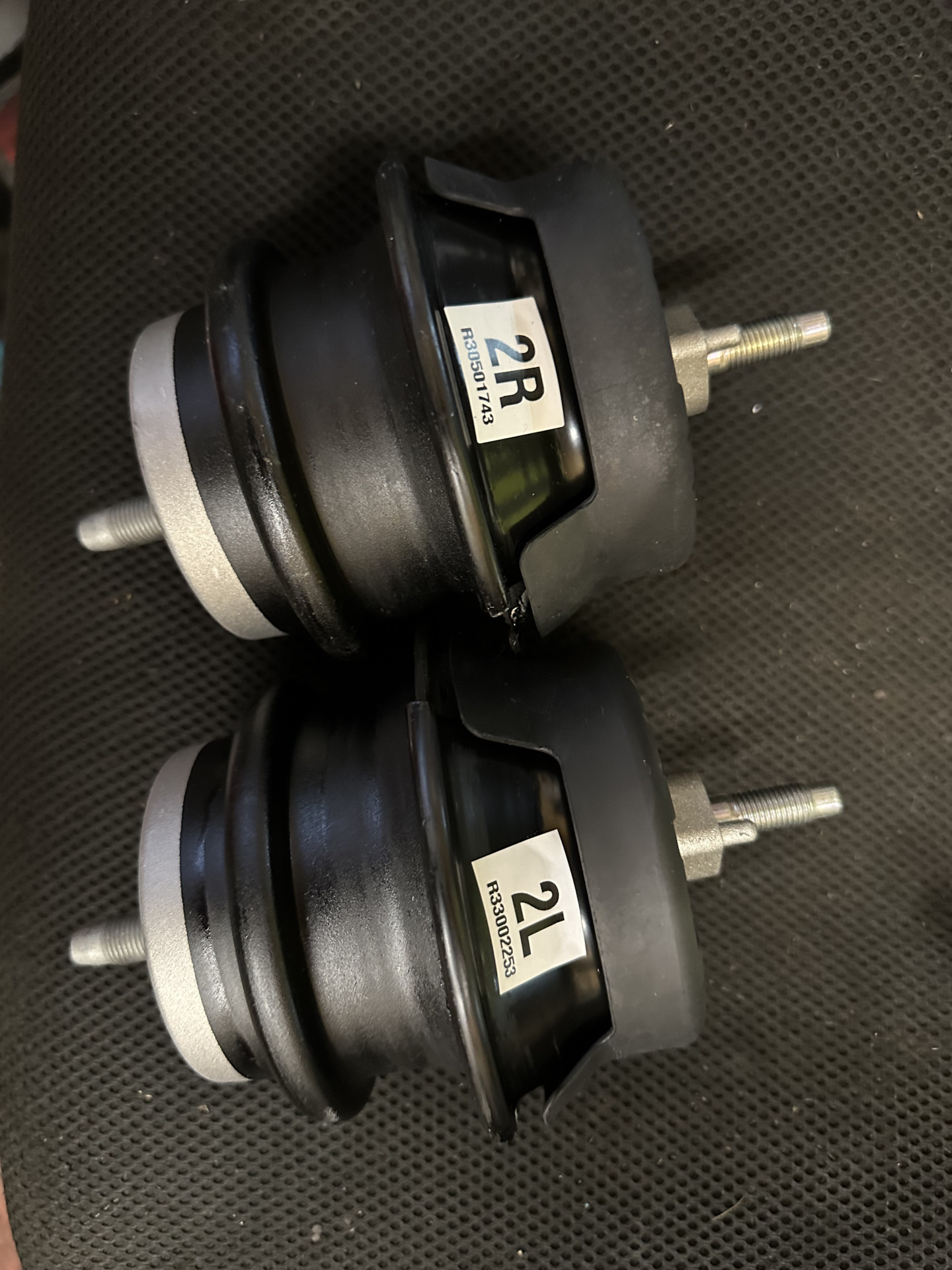

2. Всеми владельцами Q50 известная вибрация на холодную, просто максимально вымораживает до полного прогрева автомобиля, поэтому заменил опоры двигателя. Опору АКПП я поменял с заменой АКПП, она уже была в комплекте на контрактной коробке с небольшим пробегом)
Номера оригинала:
передняя левая: 112204GD0A
передняя правая: 112204GC0A
задняя (опора акпп): 113204GC0A

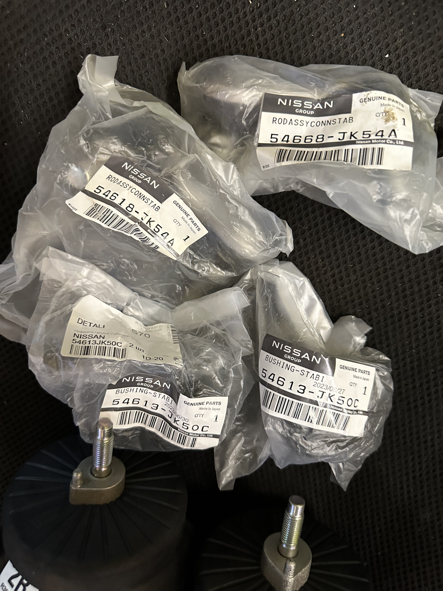

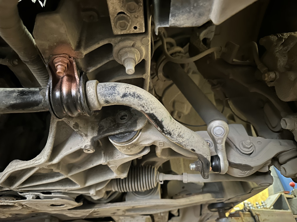

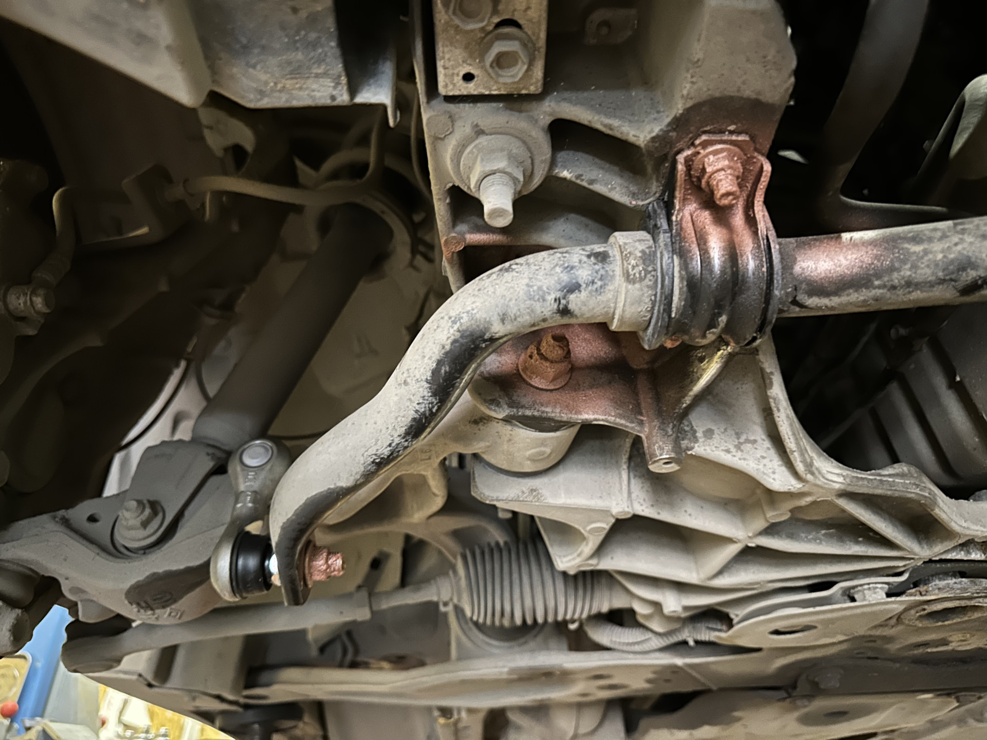

3. Есть у q50 один частый расходник в подвеске — это втулки переднего стаба. Ненавязчиво проявляются глухим подстукиванием при проезде неровностей. К тому же при диагностике они практически ни у кого никак не проявляются. Многие перед их заменой, в поисках проблемы, меняют всё и вся.
В общем стойки стабилизатора тоже поменял на всякий, хотя были живые. Ставил тоже всё оригинал.
Втулки 2шт: 54613JK50C
Стойки стабилизатора 2шт:
левая 54668JK53C
правая 54618JK53C

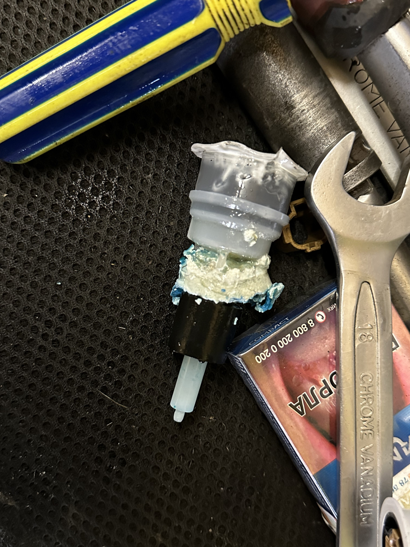

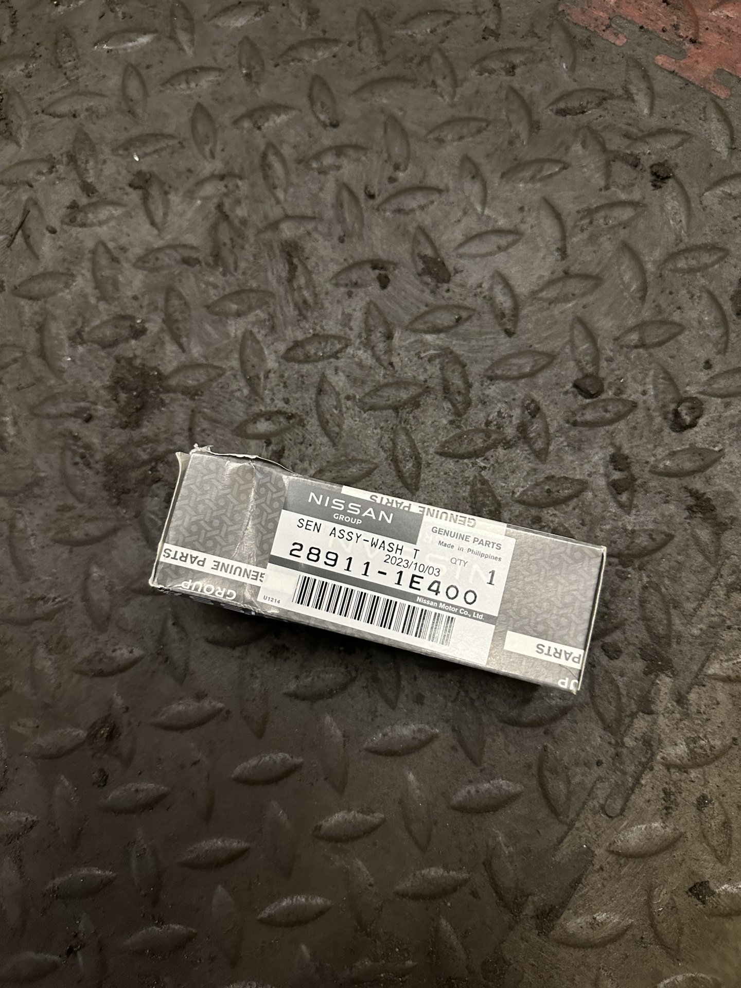

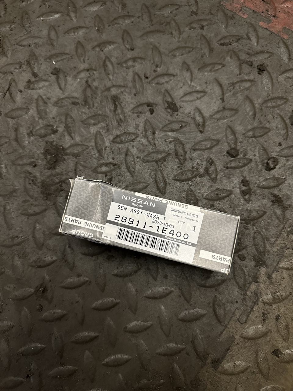

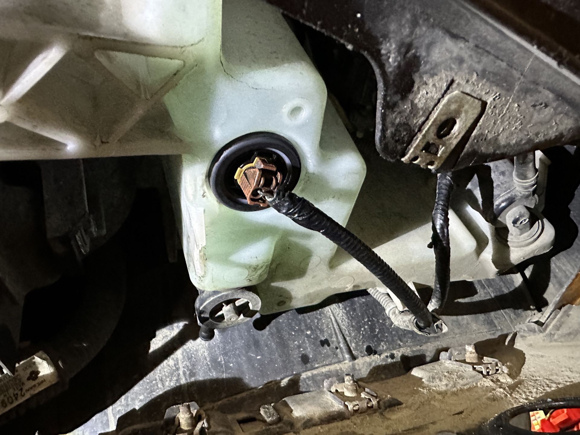

4. С момента покупки не работал датчик уровня омывайки. При его разборе все оказалось очевидно — поплавок был весь в отложениях.
Поставил новый. Оригинал

Здравствуйте, у меня вопрос, я заказал подушки двигателя и мне отправили случайно два левых 112204GD0A, можно ли установить на правую часть левую подушку, они чемто отличаются кроме одной буквы 😅
Здравствуйте, даже не знаю, визуально вроде одинаковые. Но я бы поставил лучше такие какие нужно
"Всеми владельцами Q50 известная вибрация на холодную, просто максимально вымораживает до полного прогрева автомобиля"
Привет!
А можно чуть по подробнее ?
Ты про то явление, когда при запуске на холодную по кузову от двигателя идут легкие вибрации и пропадают только когда двигатель полностью прогреется ?
Привет, да, про них. Просто у кого-то они легкие, у кого-то не легкие, в зависимости от текущего состояния опор
Блин, я то уже думал что это с самим двигателем что-то не так
Нее, это одна из основных проблем модели. Подушки на 100 пробега обычно уже уставшие
А вот это опять точка для переживания т.к. у меня 31к пробега 😅
Ну если активно на газ жмешь — может и уже начали приезжать. по крайней мере не только пробег, но и временной фактор все же влияет на это
