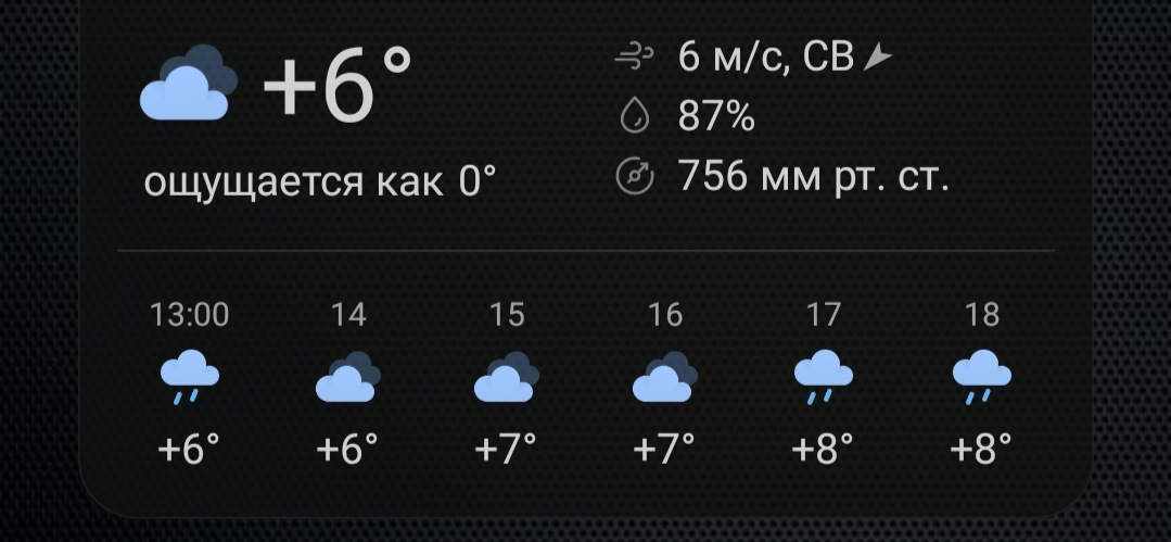

В этом году количество сырости просто зашкалило. Такого количества дождя и снега давно уже не было. Живу в Северо-Западном регионе, работаю в Питере вахтой.
А вот так уже на улице. Кашмар. И это конец апреля. Хорошо, что машина в гараже.

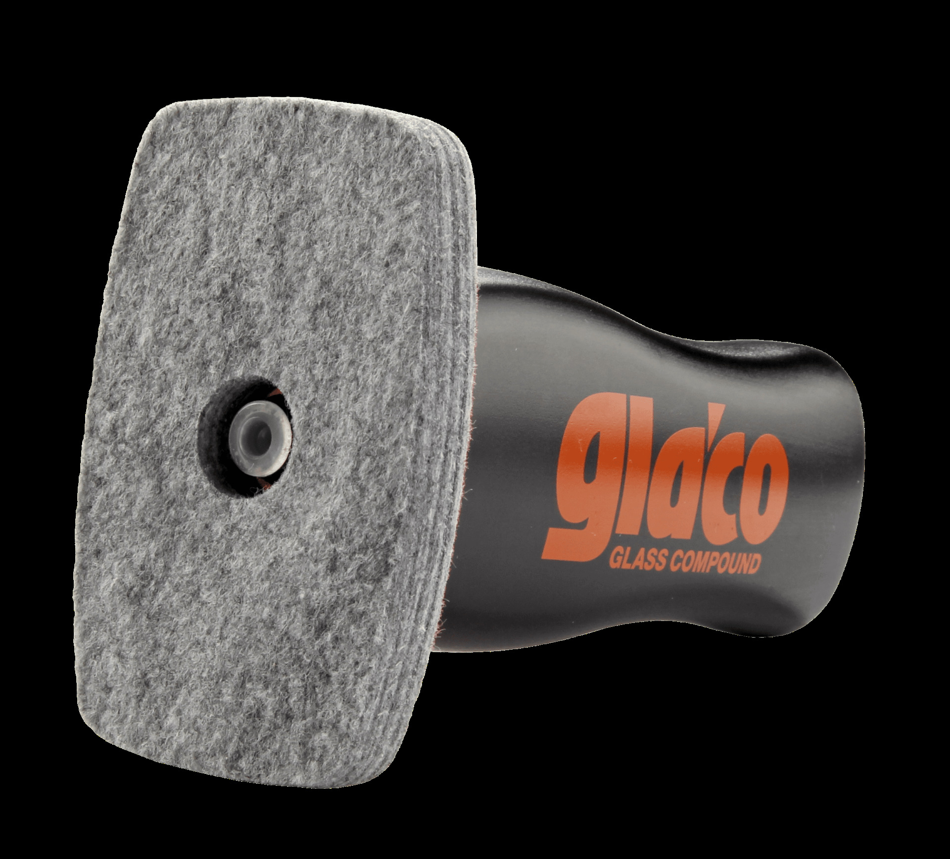

Начал смотреть в сторону очистителей. Так как это камень, то нужен абразивный. Хотя у кого-то и Силит Бэнг бытовой может сработать. Зависит от количества камня.
Парень на Субару описал проблему как моя. Применял Soft 99.
У Soft 99 есть 2 таких очистителя. Это не в коем случае не реклама, пишу от себя. Просто меня это сильно напрягало.
И второе посерьёзнее. Решил применить его.
Флакон и губка. Нанёс, потёр, смыл. Посмотрел… Мало, нанёс ещё. Стекло не портит.

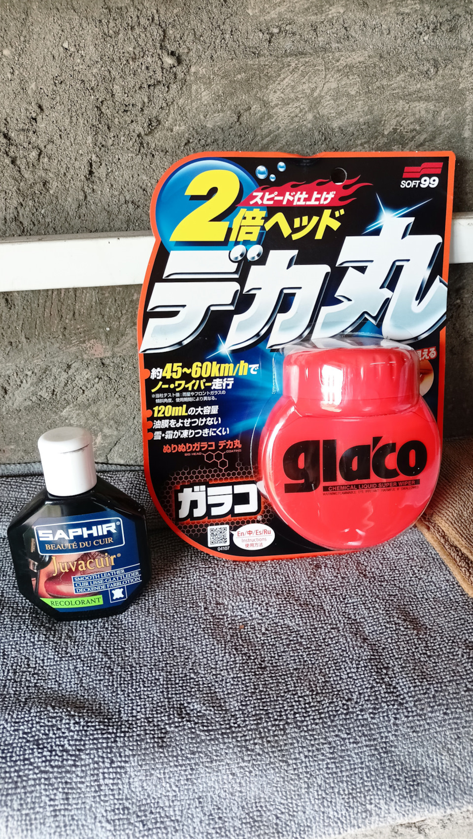

Оно работает. Я рад. Есть еще у меня " антидождь". Тоже работает.

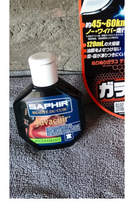

На фото ещё краска для кожи ( для руля ).👍😂.

Как краска для руля? Стоит брать?
Подкрашивал 2 раза. Первый раз покрасил, но не было химии для чистки кожи. Второй раз почистил, потом покрасил — всё хорошо. 👍
