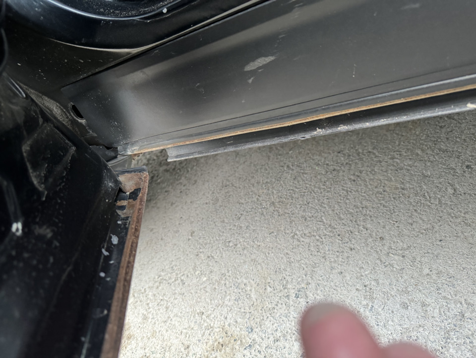

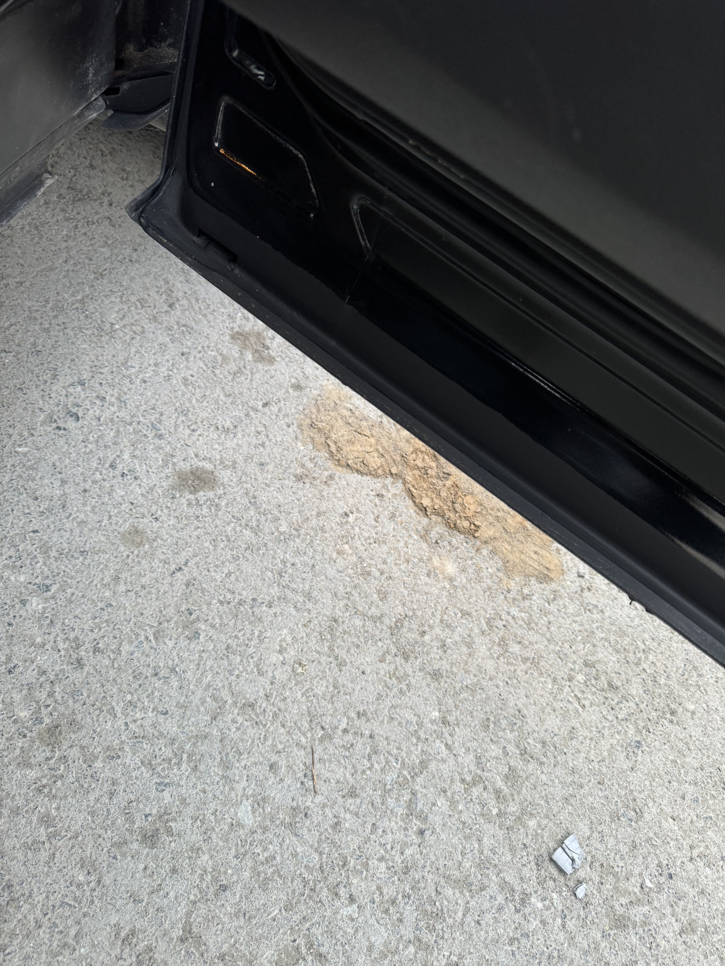

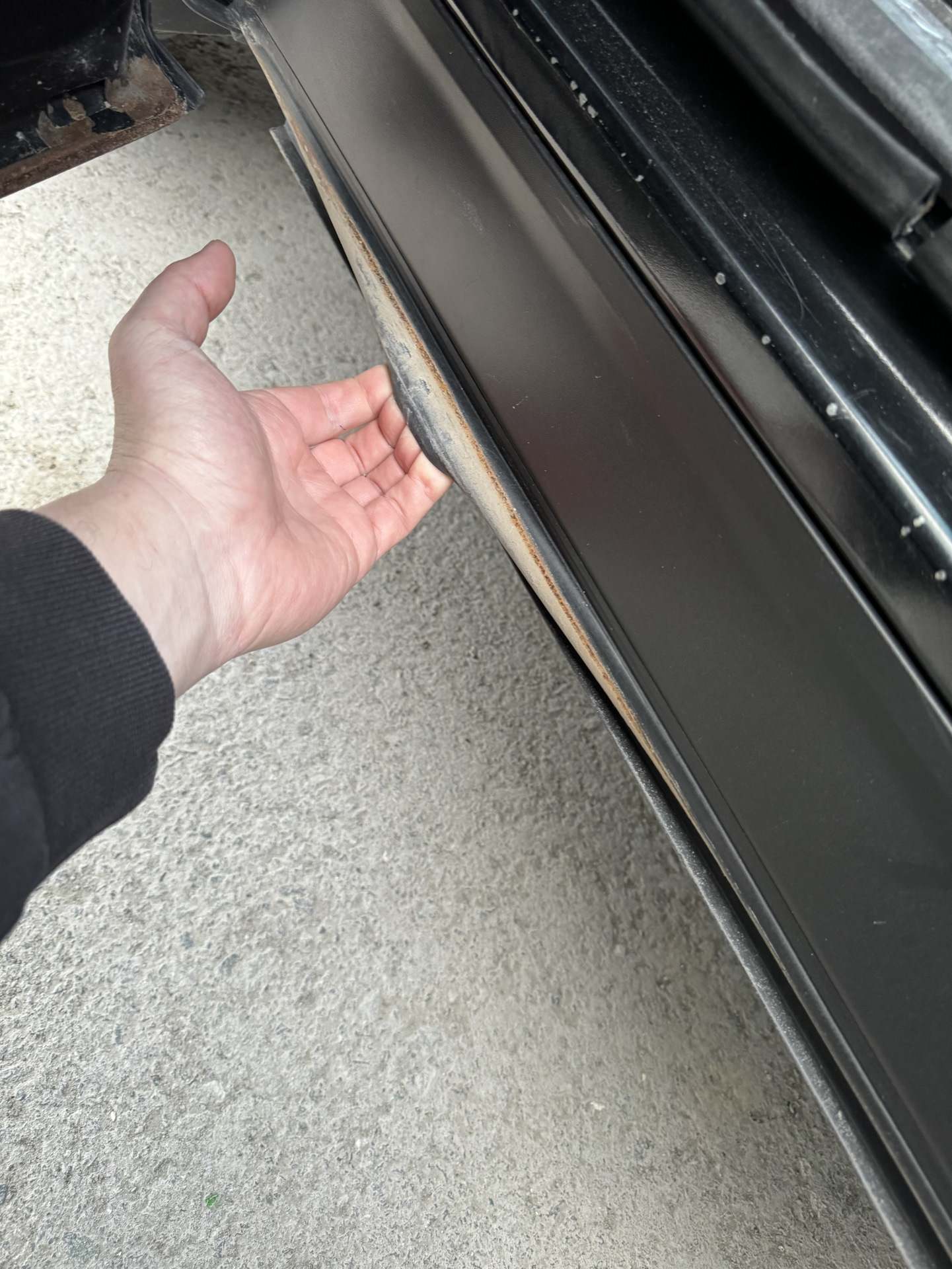

Всем привет 👋. Уважаемые Эксповоды как вы справлялись с ржавчиной нижней части двери? Когда я покрыл кислотником низ двери и прошла зима, то процесс начался снова. Как оказалось там есть пвх бурт который стирает краску и всю защиту нанесенную на дверь.
Может срезать это го…но?

Я на него одел уплотнитель от газели некст, стал как родной, а низ двери пролил мовилью, не эстетично, но высохло и практично ☝️

У меня тоже была кромка в пленке с рождения. Но когда по гарантии хотел предьявить официалам, то был послан, типа это не с завода, а ставил дилер-продовец, и это допы. Я даже находил номер фордовский этой пленки, но был снова послан, типо по вашему ВИНу этого нету, значит доп.
Пленку обновил сам. Снял накладки дверей и закатал пленкой низ дверей с заходом пленки под накладки.

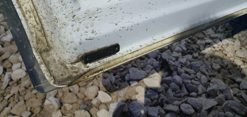

На рестайлах эту проблему решил сам завод. Туда пленку клеят. После зачистки и покраски естественно. Извиняюсь, грязная машина.
Хорошо зачистить, обезжирить. Дальше грунт и сверху хороший антигравий. Всё слои хорошо просушивать иначе будет фигня.
Пороги и нет никакой коррозии. Вся жижа отбивается на них до дверей ничего не доходит. Наблюдения 5 лет эксплуатации
Тоже Тюменский, но у такой темы нет. Но у меня пленка бронепденка наклеяна внизу. По месту контакта о резинку эту.
