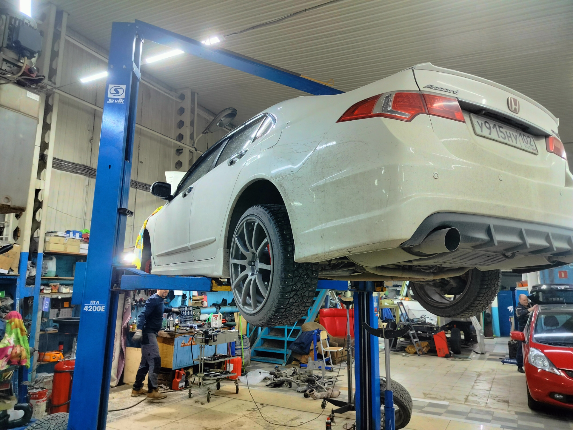

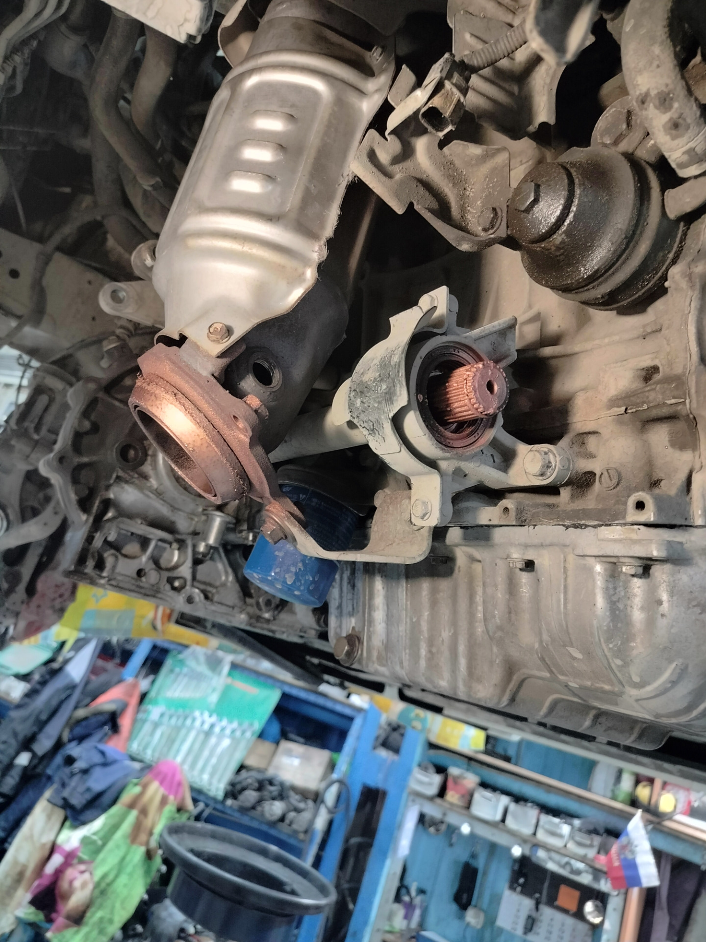

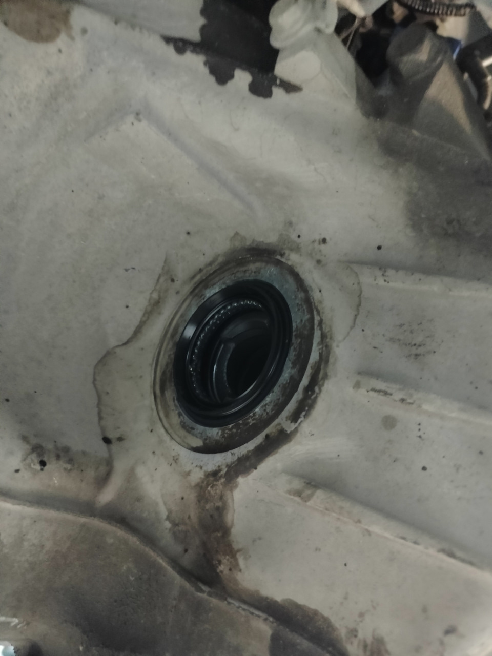

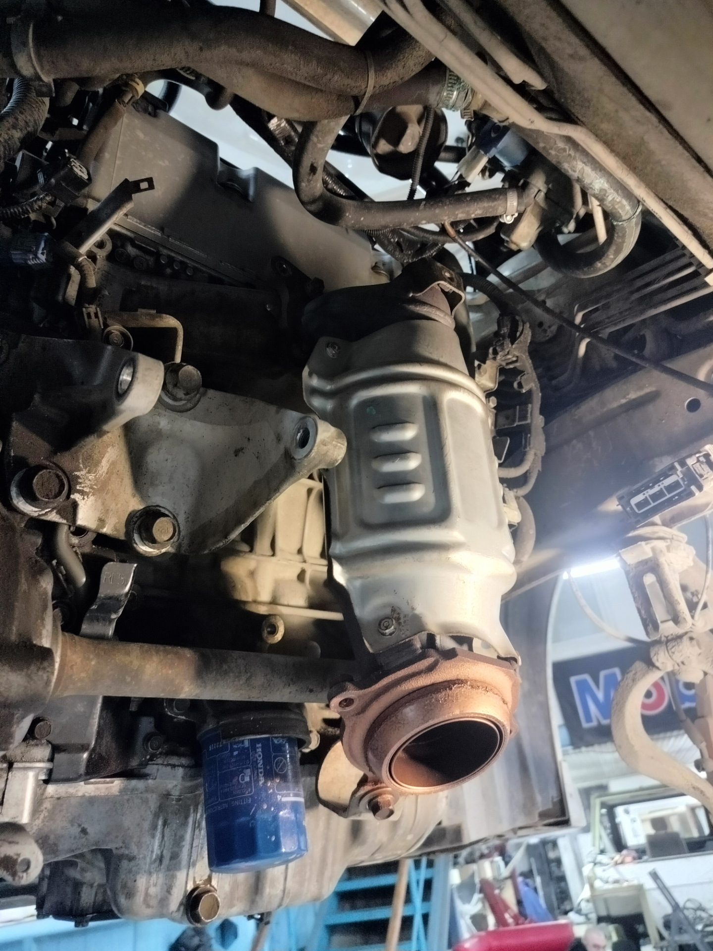

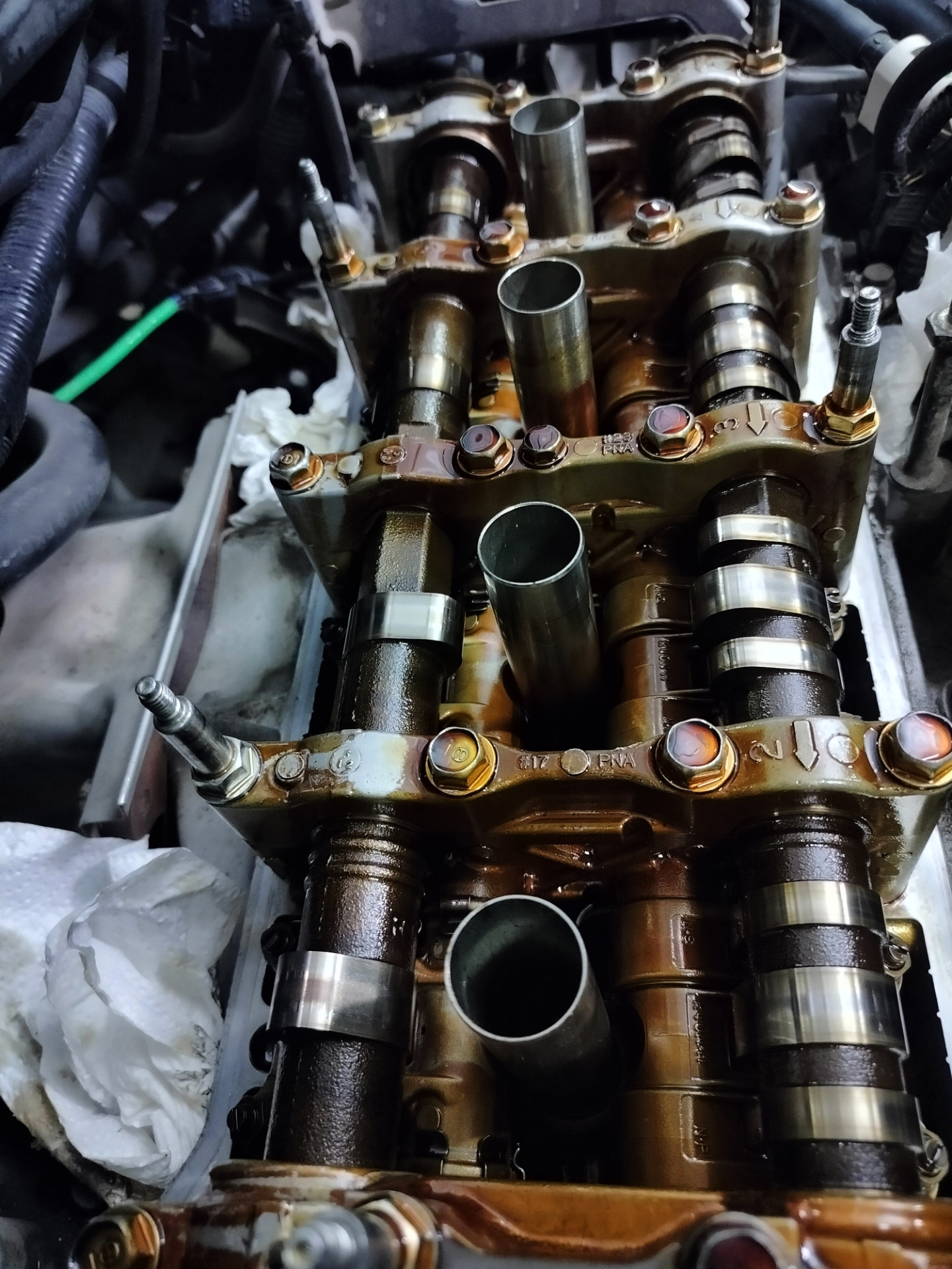

Подкапывало масло в районе соединения АКПП и мотора. Закупил все сальники и на замену.
В коробке поменяли все сальники:
Сальник на бублик Honda 91302-RNA-003
Сальник первичного вала АКПП Honda 91207-P7Z-003
Сальник привода правого АКПП Honda 91206-RCT-003
Сальник привода левого АКПП Honda 91205-P0X-005
Шайбу под пробку на моторе.
Задний сальник коленвала Honda 91214-PWA-Y01.
Масло сочилось из под шайбы пробки и из сальника.

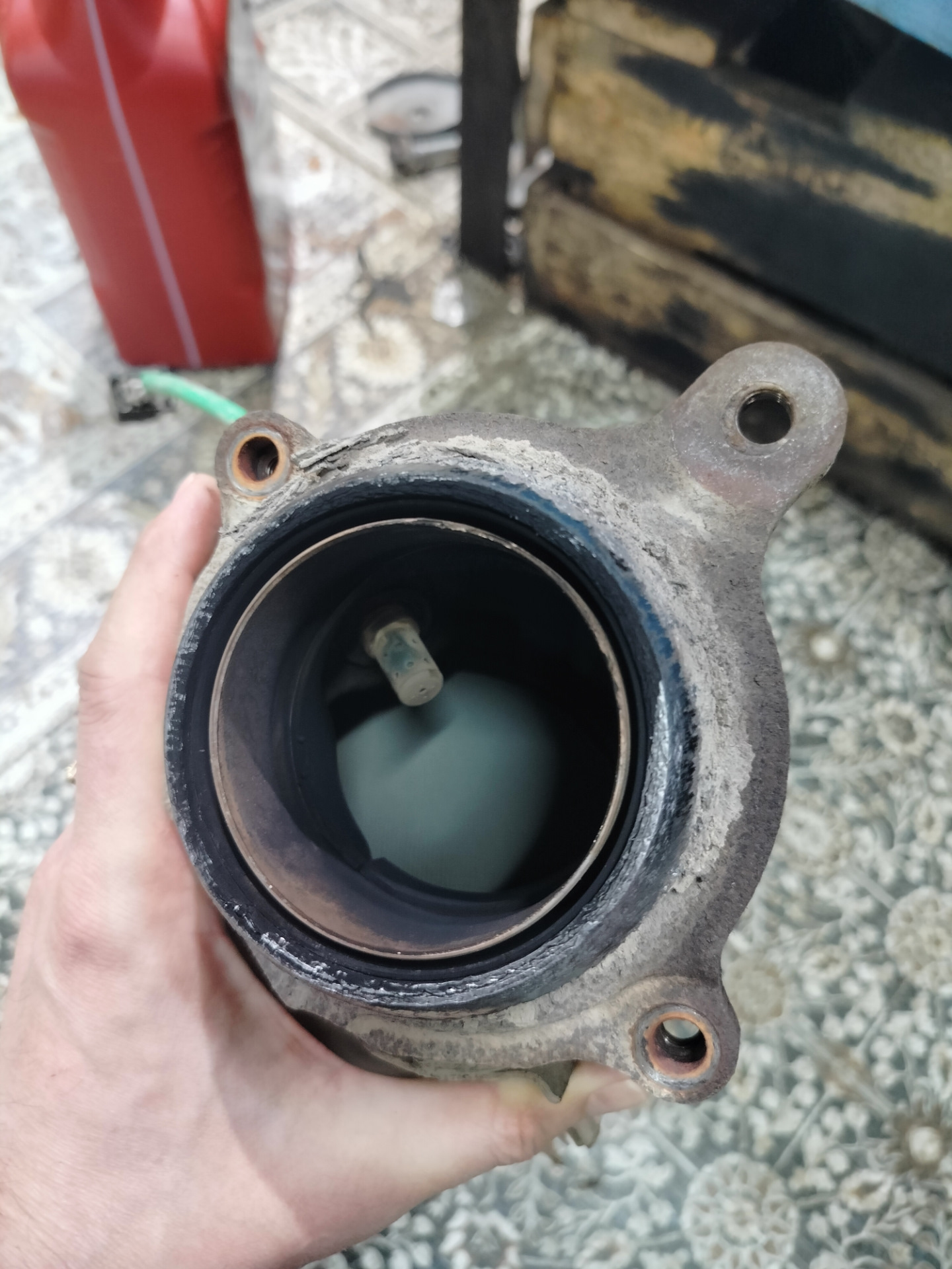

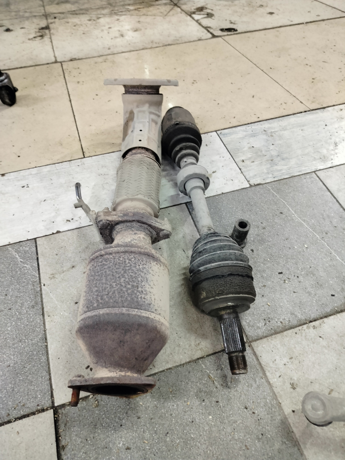

Так же заменил катализатор. На моём пробег 300 т. Взял бу с пробегом 40 т.
При осмотре выявил запотевание в районе теплообменника, заказал сальники. Кто-нибудь менял эти сальники? Можно заменить не снимая другие детали и не сливая масло?

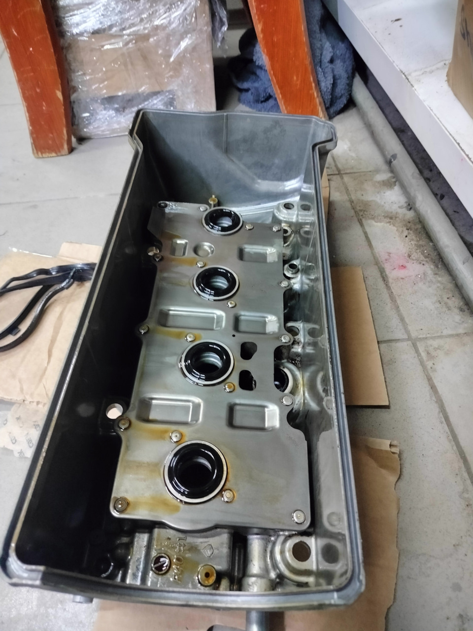

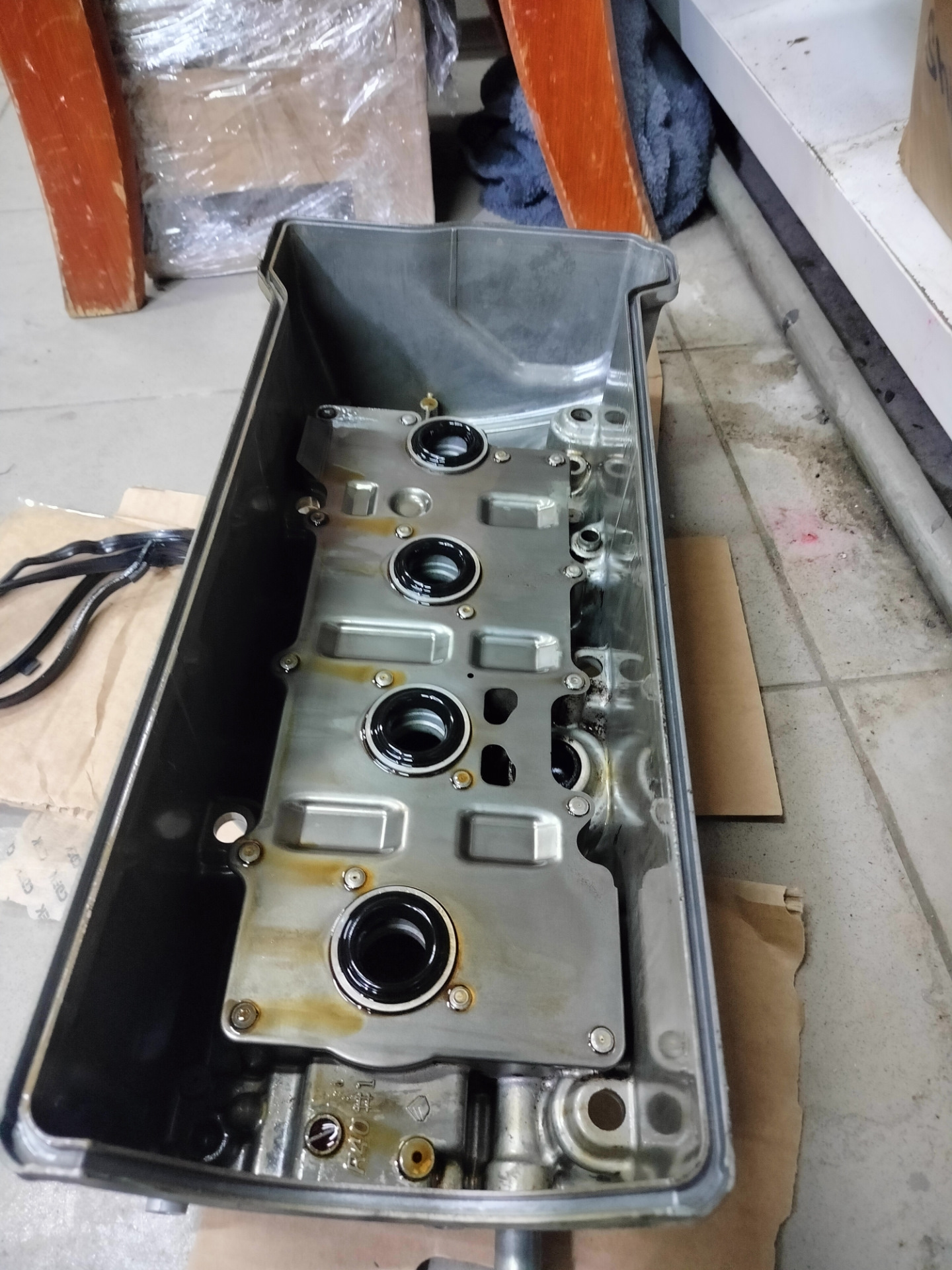

Как обычно на пробеге 20-25 т регулирую клапана. Были чуть поджаты, но ещё в допуске. Валы в хорошем состоянии.

В нуре менял?
Сколько удовольствие такое стоит?
Да.
30 т
Сальники и кат
Бог Тор раздал подарки ❗
Есть фото потеков масла? У меня не понятно корпус фильтра или тот же сальник, сравнить хочу
Фото нет. Там видно сразу между мотором и коробкой. А фильтр он далеко расположен.

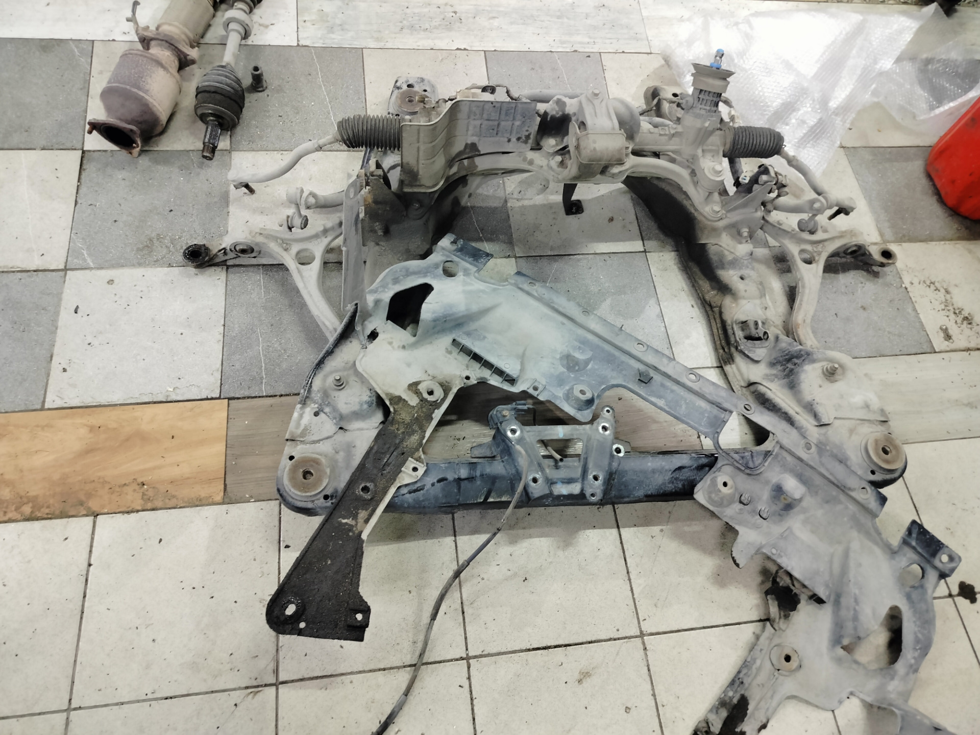

Если на теплообменнике менять прокладки, то ни чего сливать не нужно и ни чего сливаться не будет . Только для удобства, привод нужно будет скинуть .
Спасибо 🤝.
Не снимая привод не подлезть?
Не, я вот менял пару недель назад, скинул .
