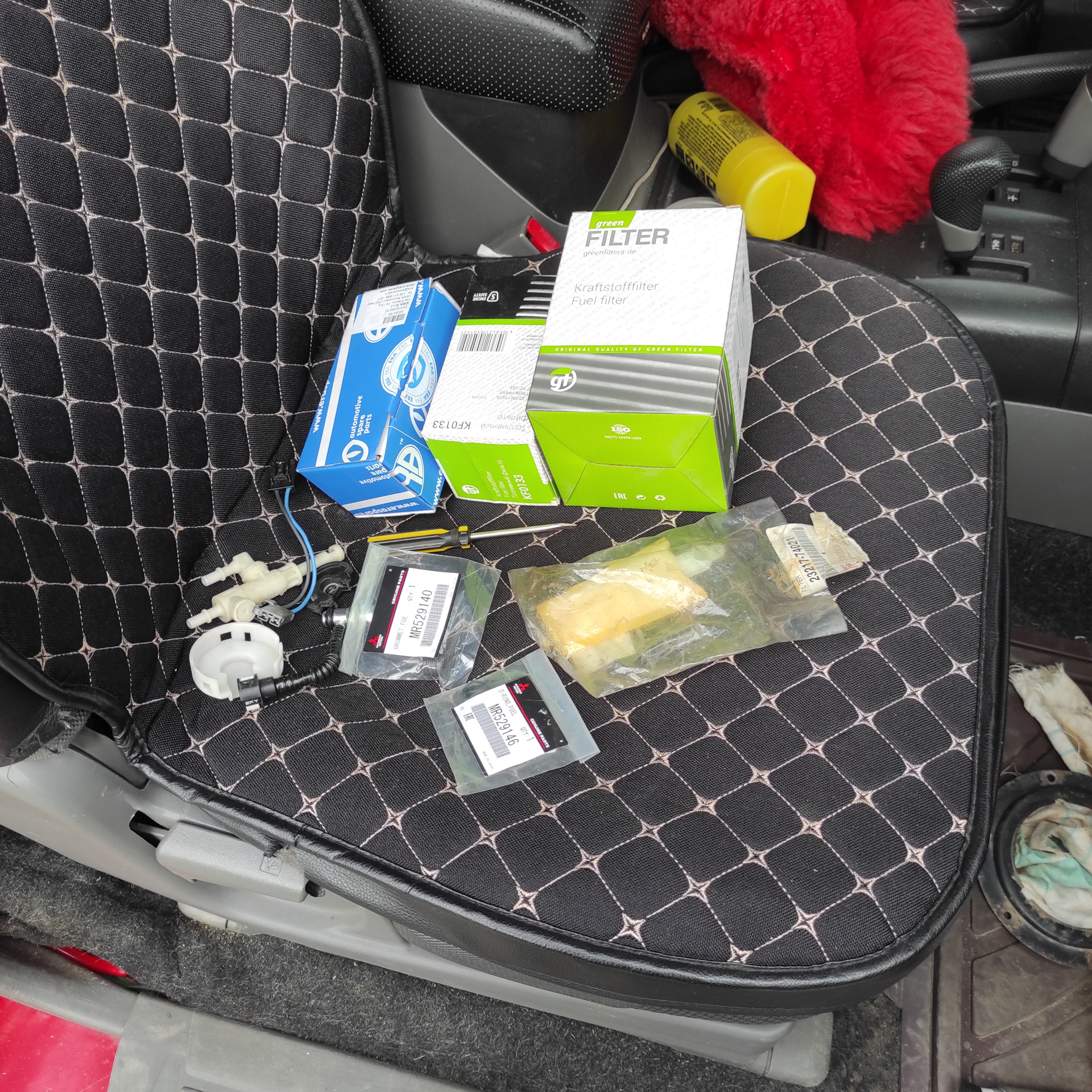

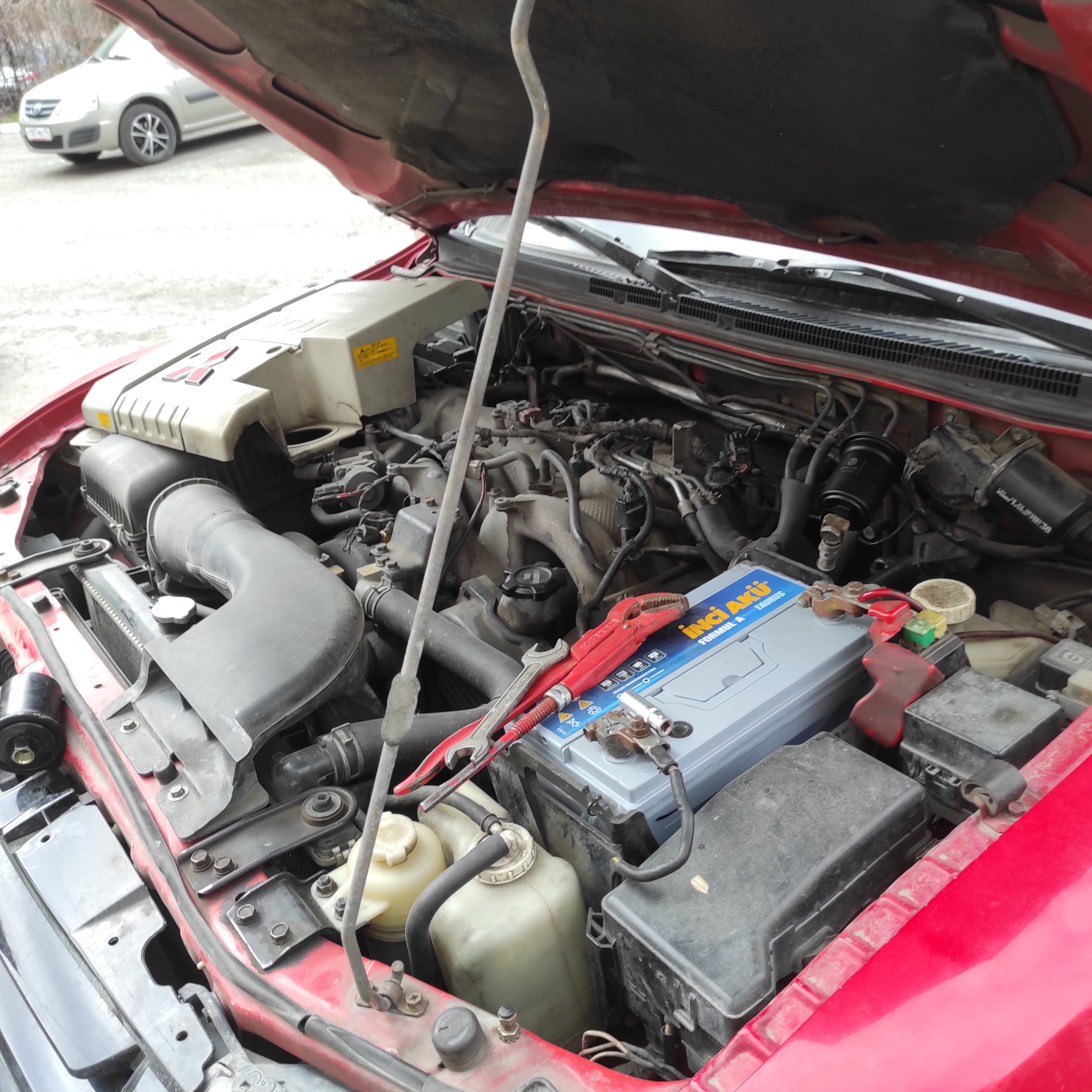

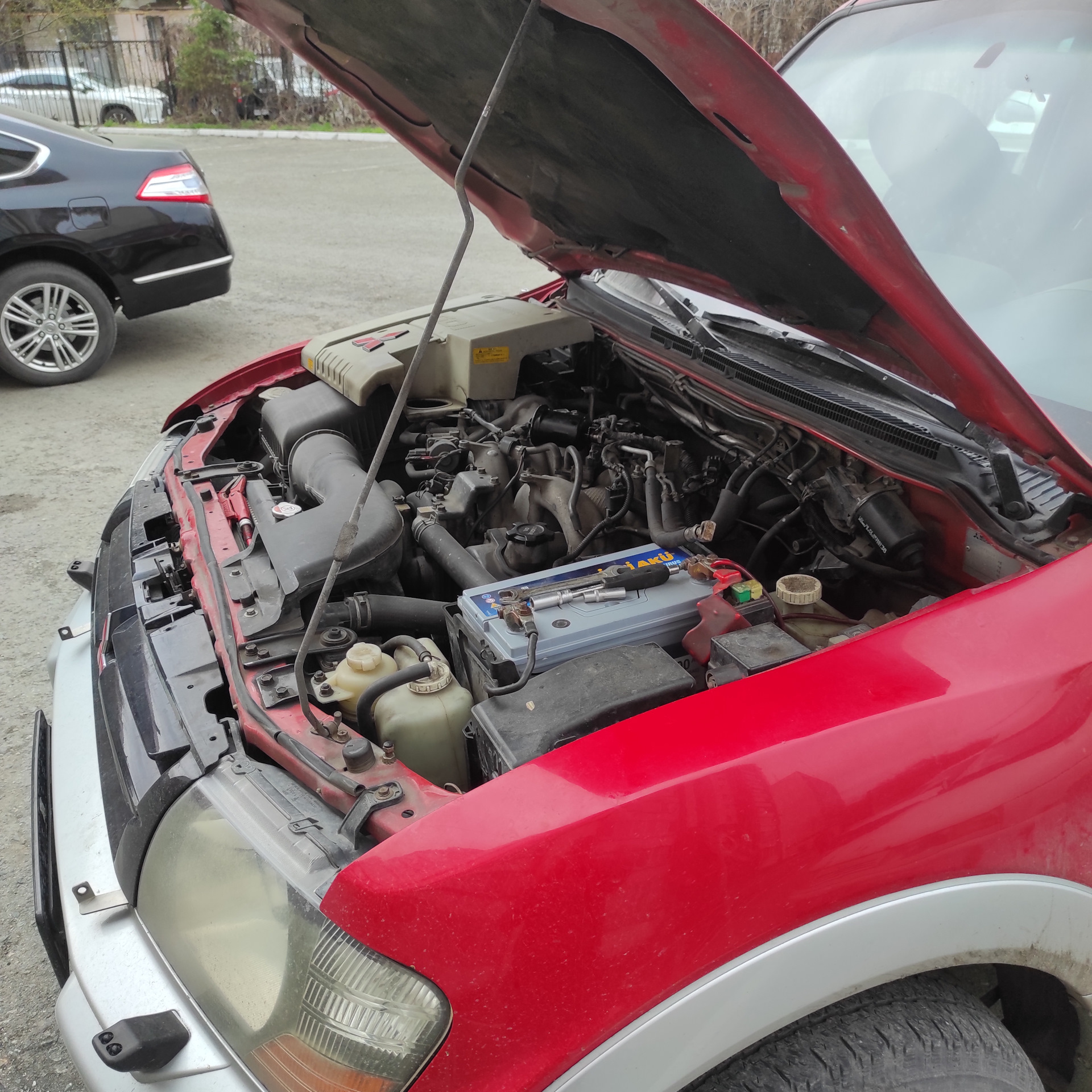

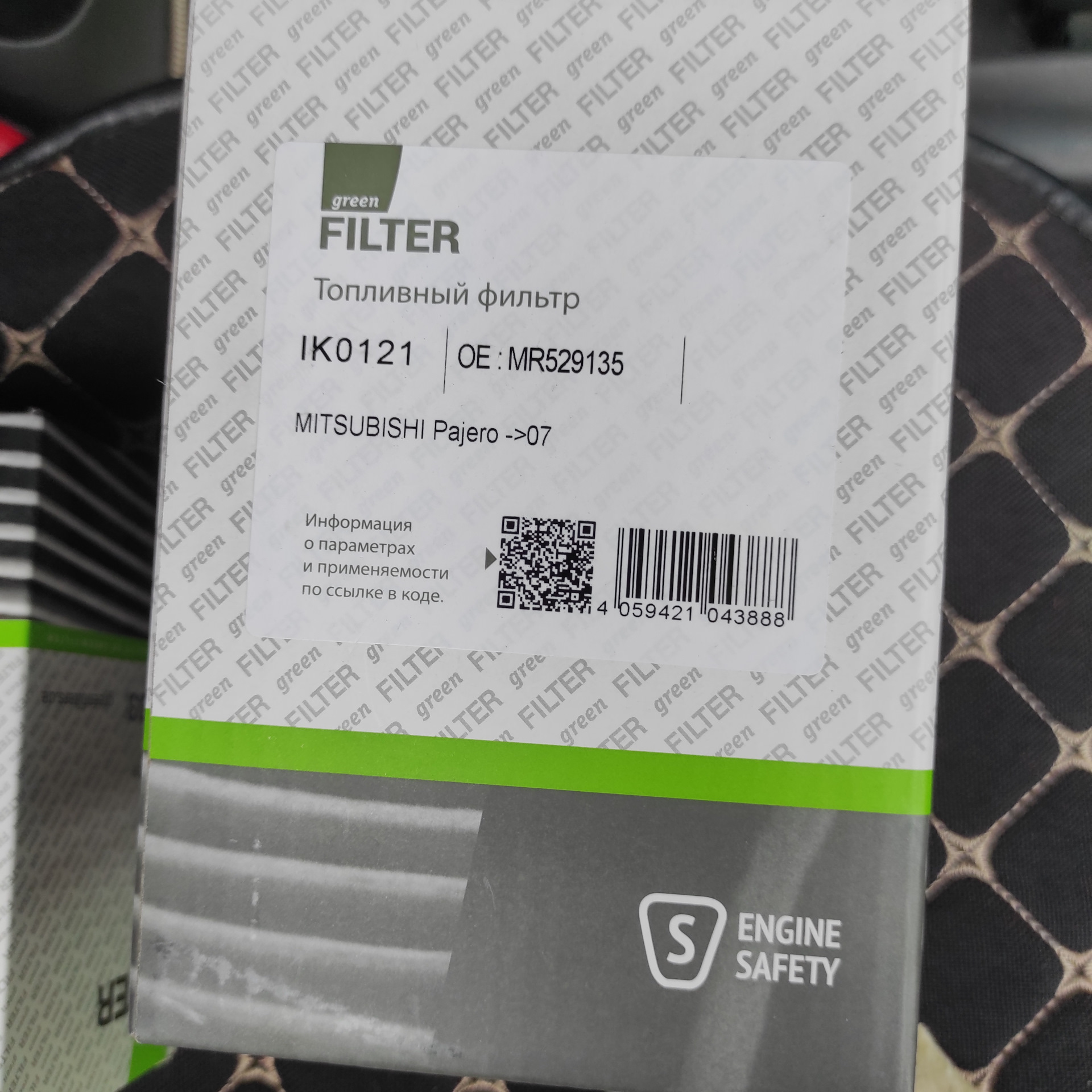

Короче говоря всё поменял и машина вообще не поехала 🤣🤦♂️, вот же бл@ть, не было печали…
Итак по порядку!

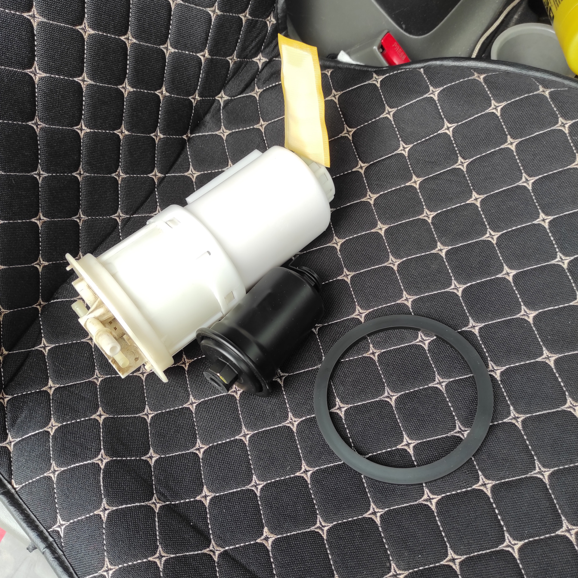

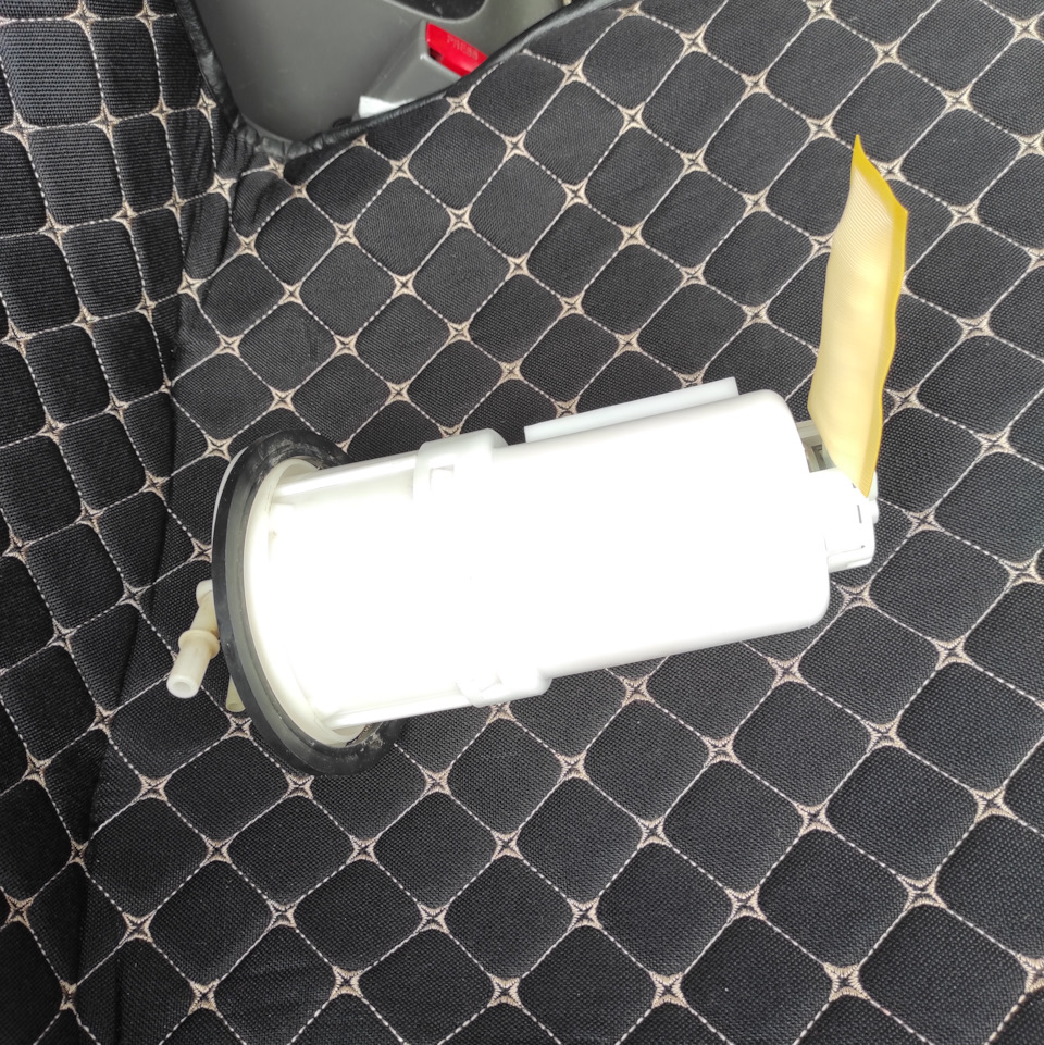

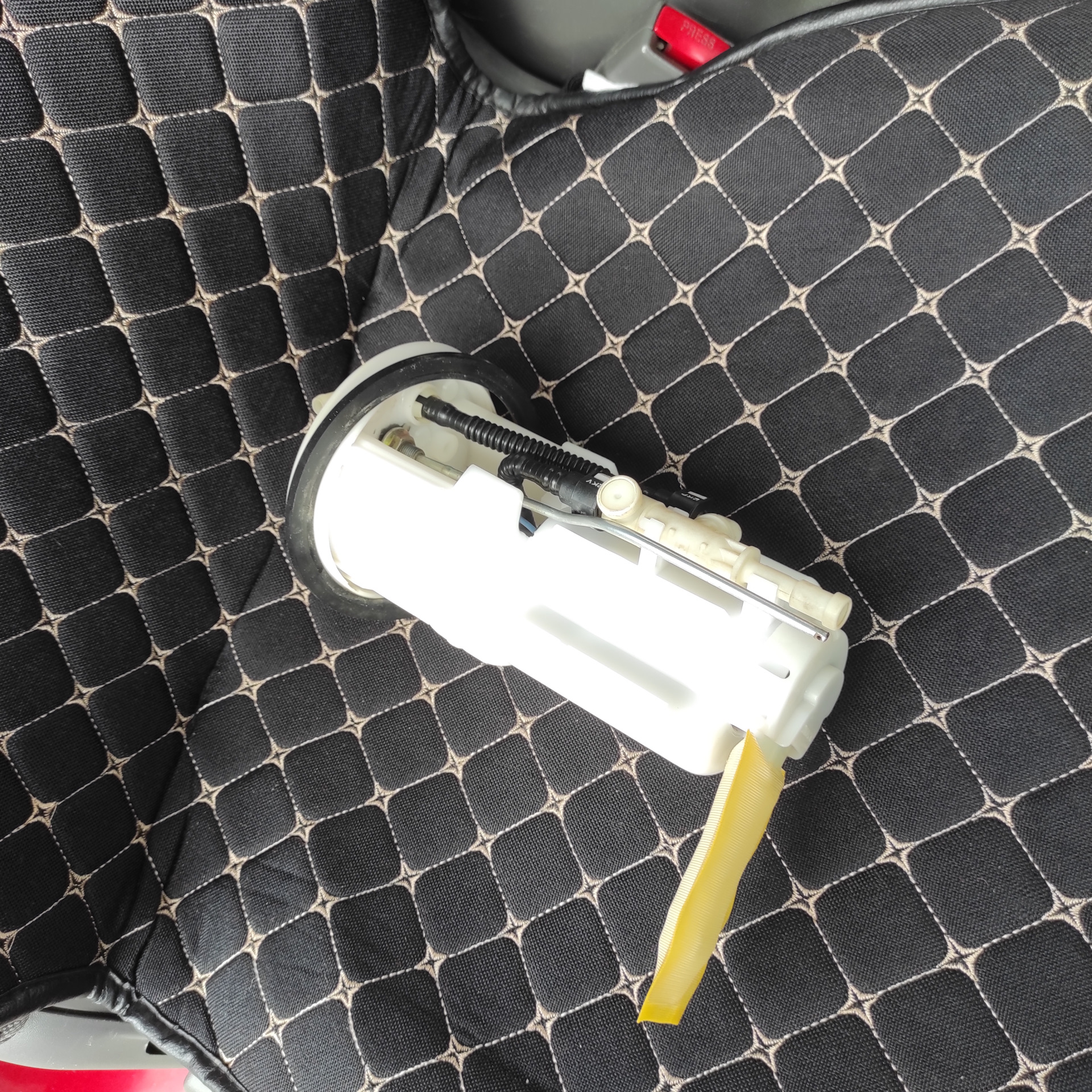

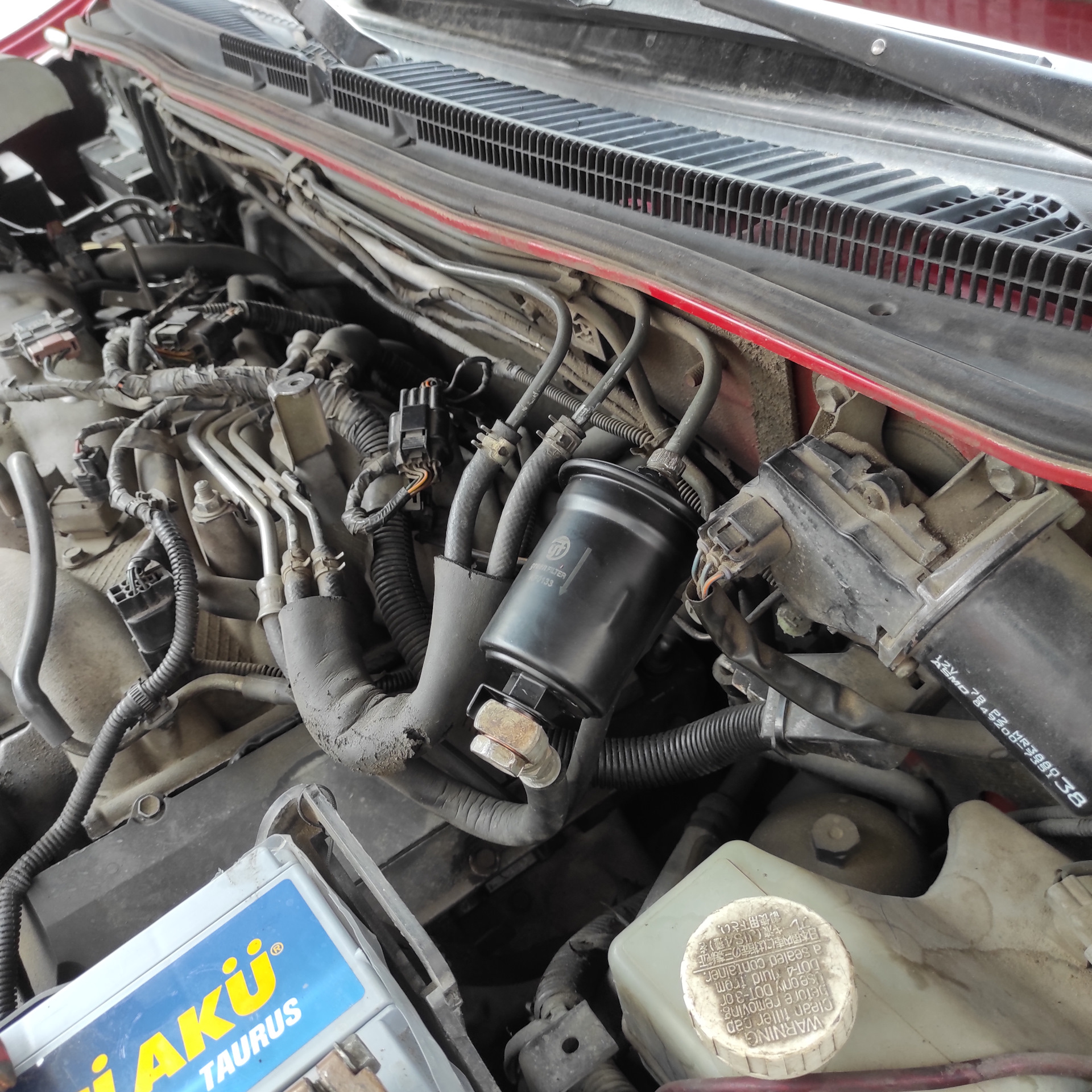

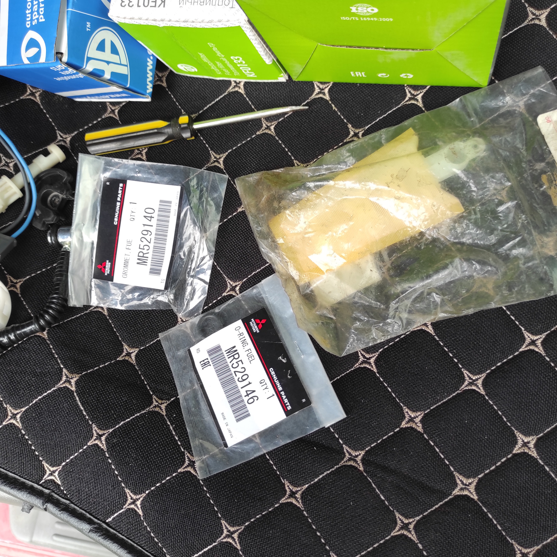

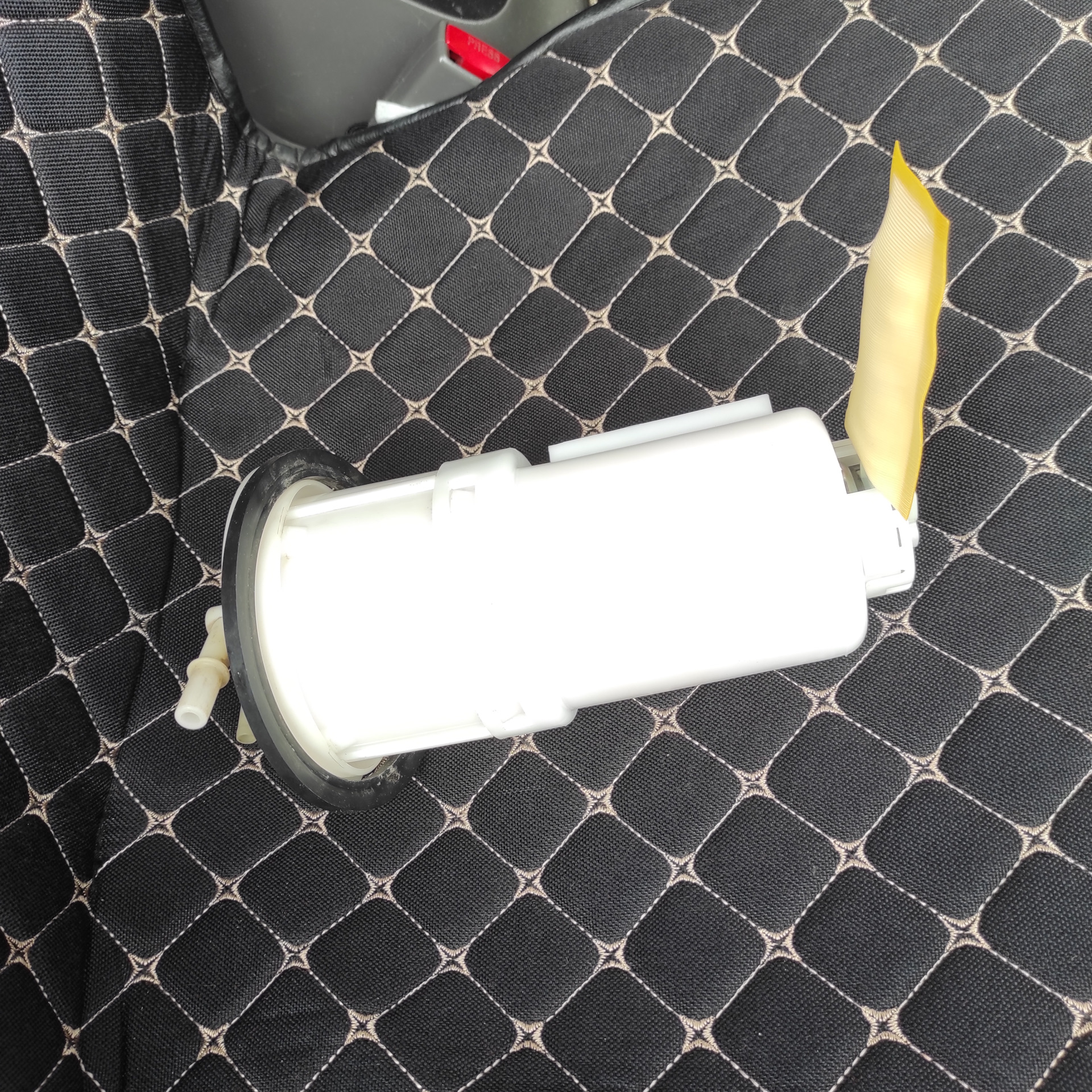

Поставил новые фильтра, на фото выложу, давление есть дикое на новом насосе до фильтра под капотом…
Грешу на сеточки в ТНВД… На холостом ходу работает мотор идеально, даёшь газу в первый раз может до 4000 на следующий раз 3000 или 2000 и как будто глохнет… Не хватает бензин думаю 100% …
Новый, насос дико дует аж обратка в колбе прям ссыт, не знаю хорошо или это плохо но на старом насосе вообще не ссыт…
Диагностику не цеплял… Машина толком не едет при нажатии на газ как будто закончился бензин, отпустил снова поехал, всё это происходит с рывками…
Короче говоря жопа 🤣🤦♂️
И всё таки как же я люблю тайоту 😂

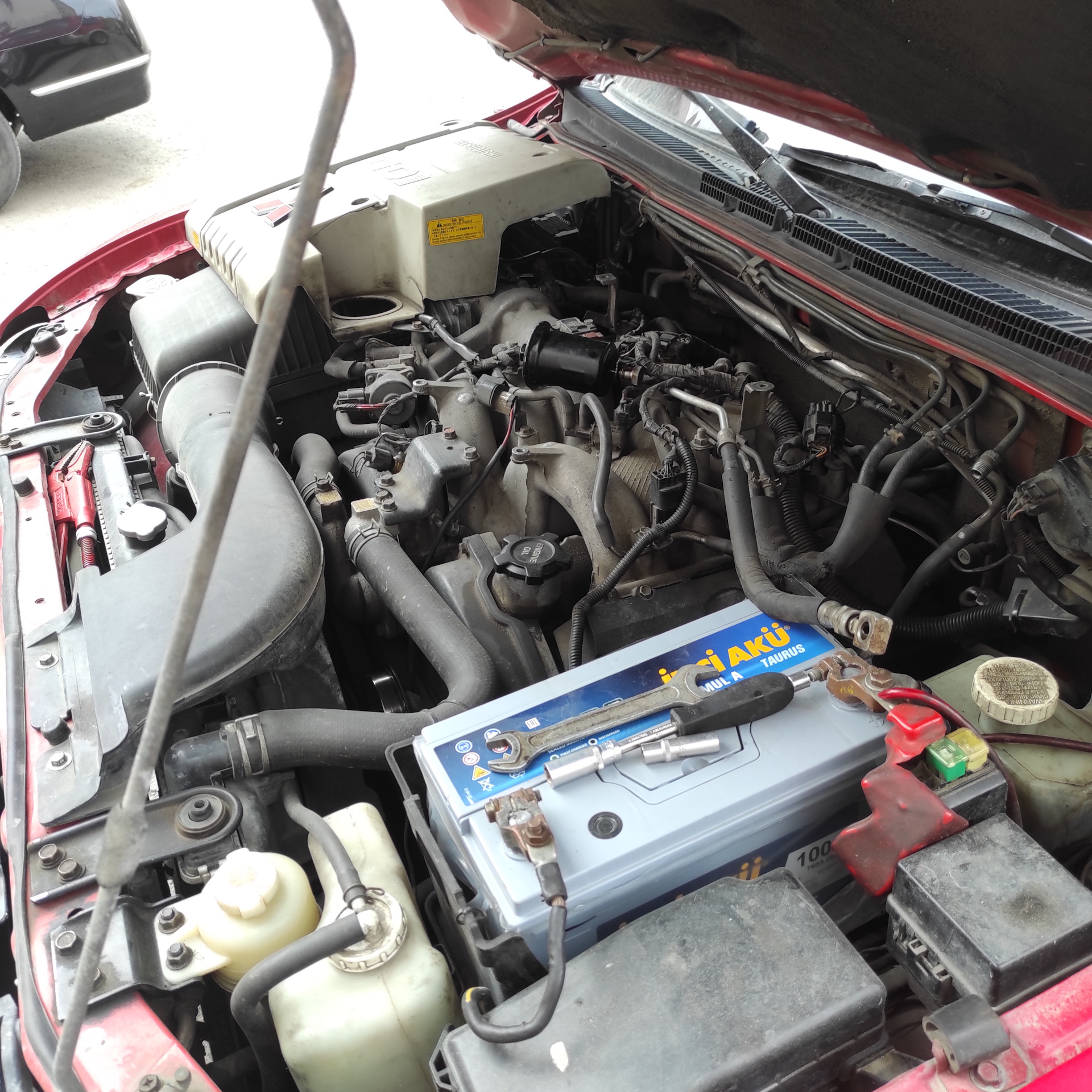

вот этот вот фильтр топливный дополнительный, не подскажешь откуда и куда идёт? фото будет достаточно посмотреть откуда идет.тоже хочу на свой поставить .

Давление после тнвд можно мультиметром проверить. Я после притирки пластин регулировал. На тнвд есть винт под торекс.
Всё уже починил машину)
Сетки в тнвд и форсах, и давление померяй писали выше, клапан может
А че тут гадать? Подцепляешь диагностику и едешь ловишь момент. Он тебе и покажет давление. А его не будет скорее всего. Вполне может сливать через регулятор давления. У него принцип похож на редукционный клапан маслонасоса. Элементарная механика ведь.
Начну с сеток, если поедет то поеду в сервис, если нет сервис приедет ко мне… Падла ездила хотя бы сама) сейчас поставил всё новое не поехала 🤦♂️
)плохая примета. Менять Всё и сразу ).потом ничего не найдешь ))))
Не знаю, в GDI ничего сложного и особенного нет. Главное: чистота фильтров, а это достигается заправкой на нормальных и заправках и исправностью топливной системы. Цепочка горловина-бак-насос-фильтра-тнвд-форсунки должна обслуживаться, и GDI ответит динамикой, экономичностью и надежностью
Горловину меняли до меня, в баке был песок 🤦♂️, видимо до меня он и был… Я как купил проехал 3000 примерно, заправки только 95-100, гавно не лил… Поменял из-за рывков всё итог вообще не поехала 😵💫🤦♂️
Бак на этих машинах частенько изнутри ржавеет, а тнвд песком легко можно убить. Померь давление тнвд, это можно сделать через obd-сканер, должно быть 5000, если меньше, значит надо притирать пластины (если фильтра и насос низкого давления в порядке)
Да насос я воткнул видимо сильно мощный 😂🤣, он прям в баке с клапана бежит, м слышно как бензин плещется, старый ставлю вообще ни чего не бежит с клапана… Короче хз…

тоже самое)) менял фильтра начиная с бака, ниче не помогло. щас тнвд закажу) тнвд уже полированный, форсунки на стенде проверили, сказали норм, но чет доверия нет к ним. начну с тнвд, а дальше посмотрим
Капец блин 🤦♂️, надеюсь замена сеток поможет 😂🙏, до того как залез хоть машина ездила ну не всегда же я кручу его за 4000+ а тут вообще не поехала 😵💫
на задней передаче еще заглохнуть хочет, пока тормоз не отпустишь, пару раз даже глох… не было такого?
Неё, глохнет как разгон берёт, утром и вчера хоть ездила, после замены перестала ехать, начались рывки и чувствую мотор глохнет как будто нет бензина…
