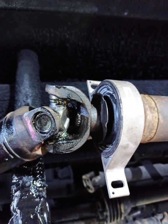

В том году начались проблемы с биением кардана именно летом при разгоне от 40до 50 кмч биение в подлокотник, зимой проблема уходила
Написал всем карданщикам в городе, в итоге приехал на диагностику в Кардан баланс

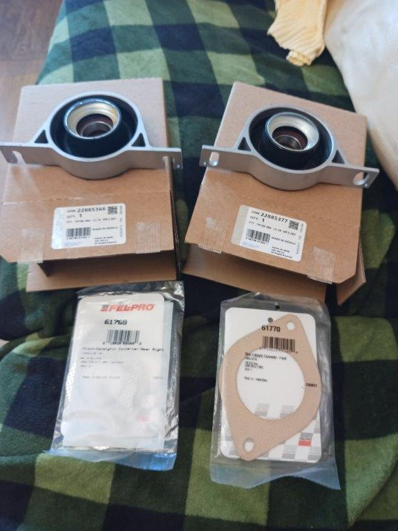

Нашел на авито подвесные
Номер и производитель: 22885377 и 22885366 для кардана — 22885388 General Motors
цена 4500р за 1 шт+ доставка до екб 1350р

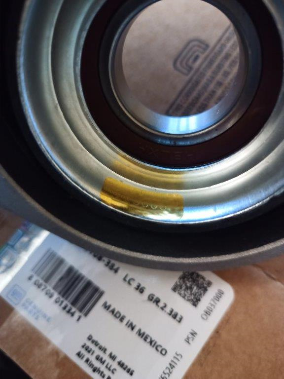

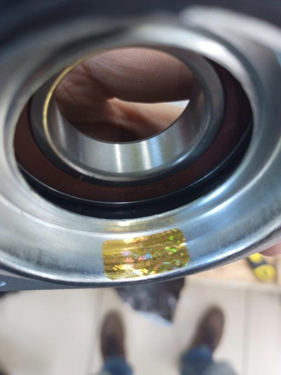

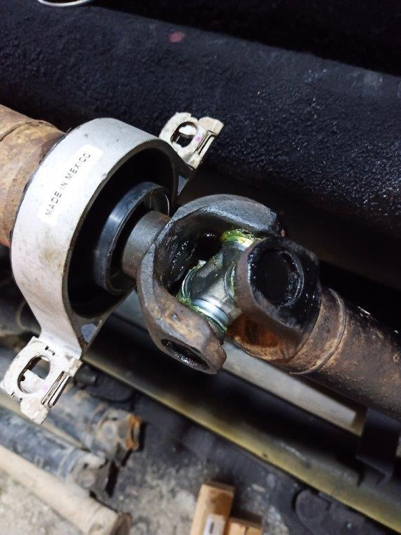

Пришли красивые подвесные все в наклейках GM.голограммы -ну посмотрим сколько проходят, внешне они выглядят хорошо, подшипник там крутися свободно не люфтит, резина плотная, очень похожи на родные, решил что это будет лучше чем ставить от НИВЫ или ГАЗЕЛИ.

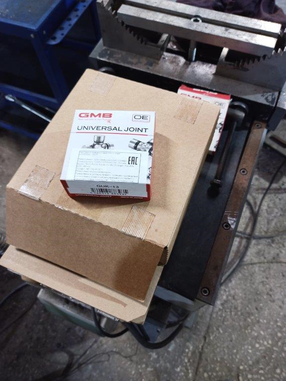

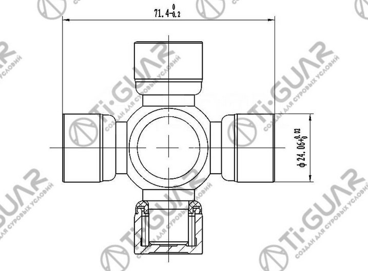

С крестовинами были сомнения какие брать, не один сервис не подсказал какие купить самому, сказали у нас ЕСТЬ, только цена будет 2200р за 1шт, при учете что стоят они 1тр за штуку
Выбирал между GMB GUMZ12 и GMB GUK13
1)На драйве читал что ставили именно GUMZ12
(71.40x24.06)
Залез под машину померял крестовину а она 75мм родная, почему и зачем ставили меньше не понял
2)Заказал в итоге GUK13
(74.50x24.06)
вобщем надо брать их это точный размер!

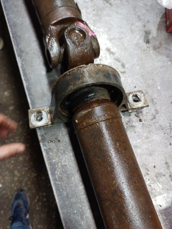

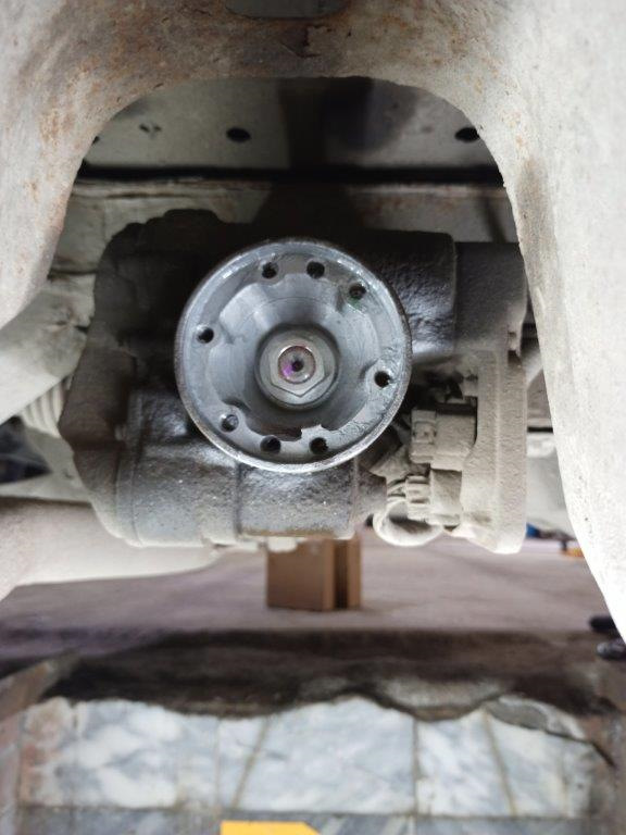

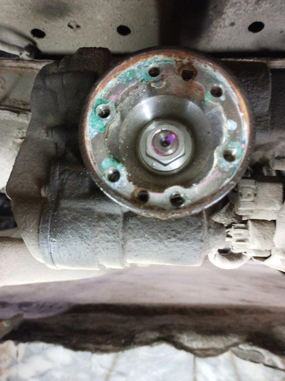

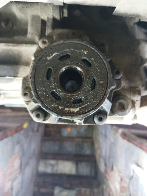

Приехал к ним, действительно кардан просто так не снимался монтировкой, есть у них съемник сняли съемником за 15мину и я поехал.
Без кардана гонять класс, машина стала легкая, мега шустрая, Скинула лишний вес и стартует с 2 колес)
Мне очень понравилось

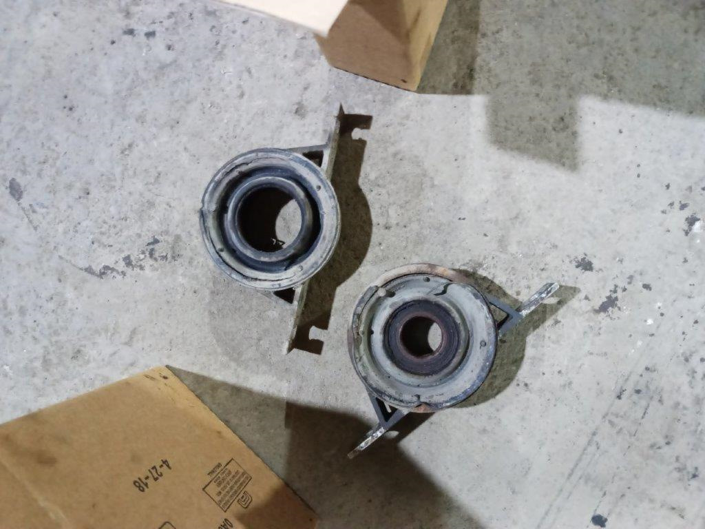

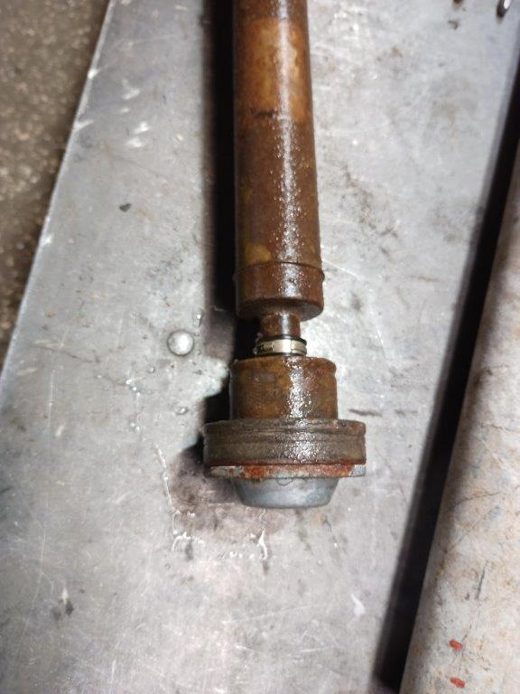

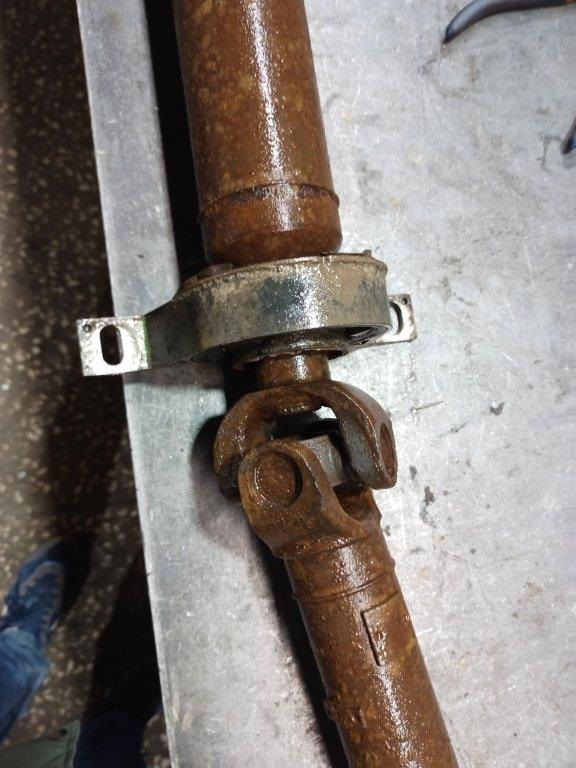

По кардану у него развалилось 2 подвесных резина вся уже в труху и сами крестовины гнилые.
в 16-00 машина была уже готова. приехал обратно на установку.
Сбрызнул чуток от ржачины алюминиевой смазкой все обезжирил, промазал что где надо скрытые места.
подвесные развалились вообще, но подшипники внутри ок у них.

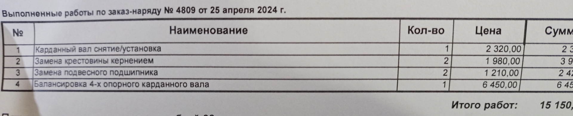

Сделали кернение, можно было под стопорные кольца но тогда 3300р за штуку, подумал что это уже лишнее будет, не планирую трогать кардан еще 200ткм)
Итоговая цена на работы 15тр
Считаю ценник ОК
Очень положительные эмоции остались от сервиса, ребята молодцы, могу рекомендовать их работу.
Итого ремонт кардана с учетом что запчасти я купил за свой счет и работа сервиса 30тр

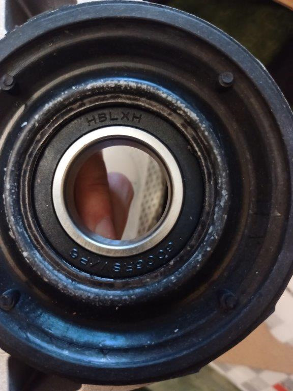

Приключения как и у всех начались с поиска запчастей. В оригинале подвесных по каталогу нет, они идут в сборе с карданом. Ну пофиг, полез в авито, сразу нашёл подвесные оба по 5р., "оригинальные" типо… Приехали обычные коробки на подвесных просто наклейки мадэ ин Мексика)). Сейчас сравнивая то что у автора и то что мне привезли, разница очень большая.
В моём варианте и намёка на оригинал не было. В общем время шло, решил ставить. Крестовины долго не выбирал, взял gmb.

Первого подвесного (который ближе к РК) хватило на неделю, потом началась вибрация. Диагностика, вывод подвесной. Хорошо думаю, не повезло бывает. Ставим кою, собираем, и вот опять всё хорошо, едем дальше. Второго (который ближе к заднему мосту) хватило на дольше, он умер через месяц, опять вибрация. Вот сука.
Короче меняем его на fag, так как они были в наличии.

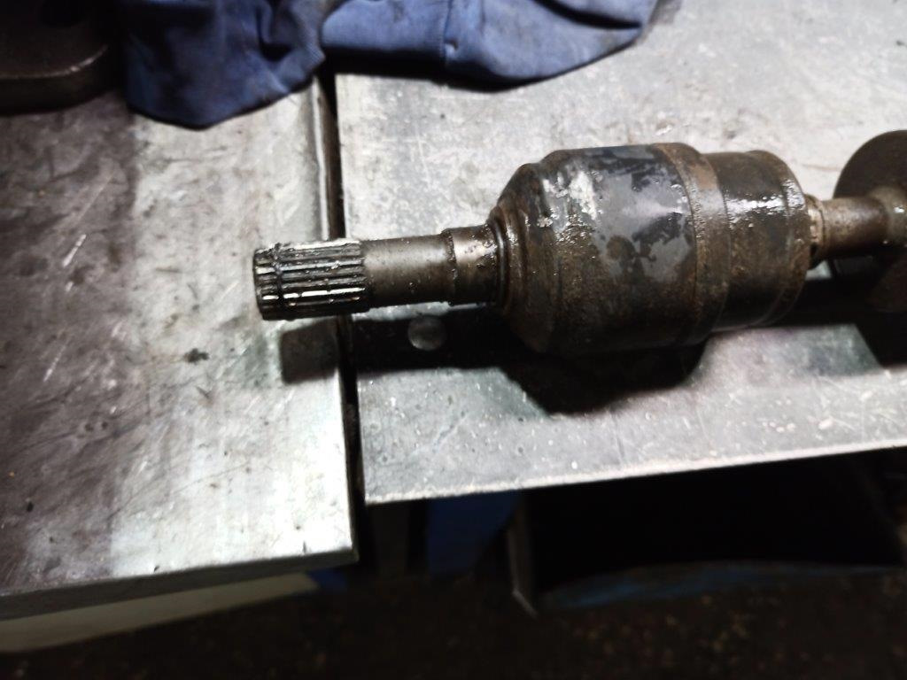

Отличный пост👍 а с шрус на кардане можно что то сделать? Они отдельно меняются?
