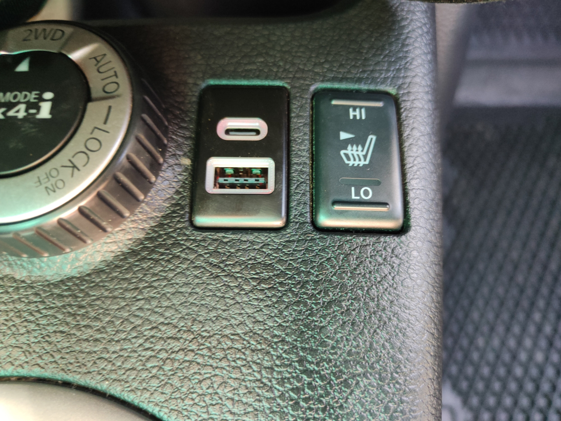

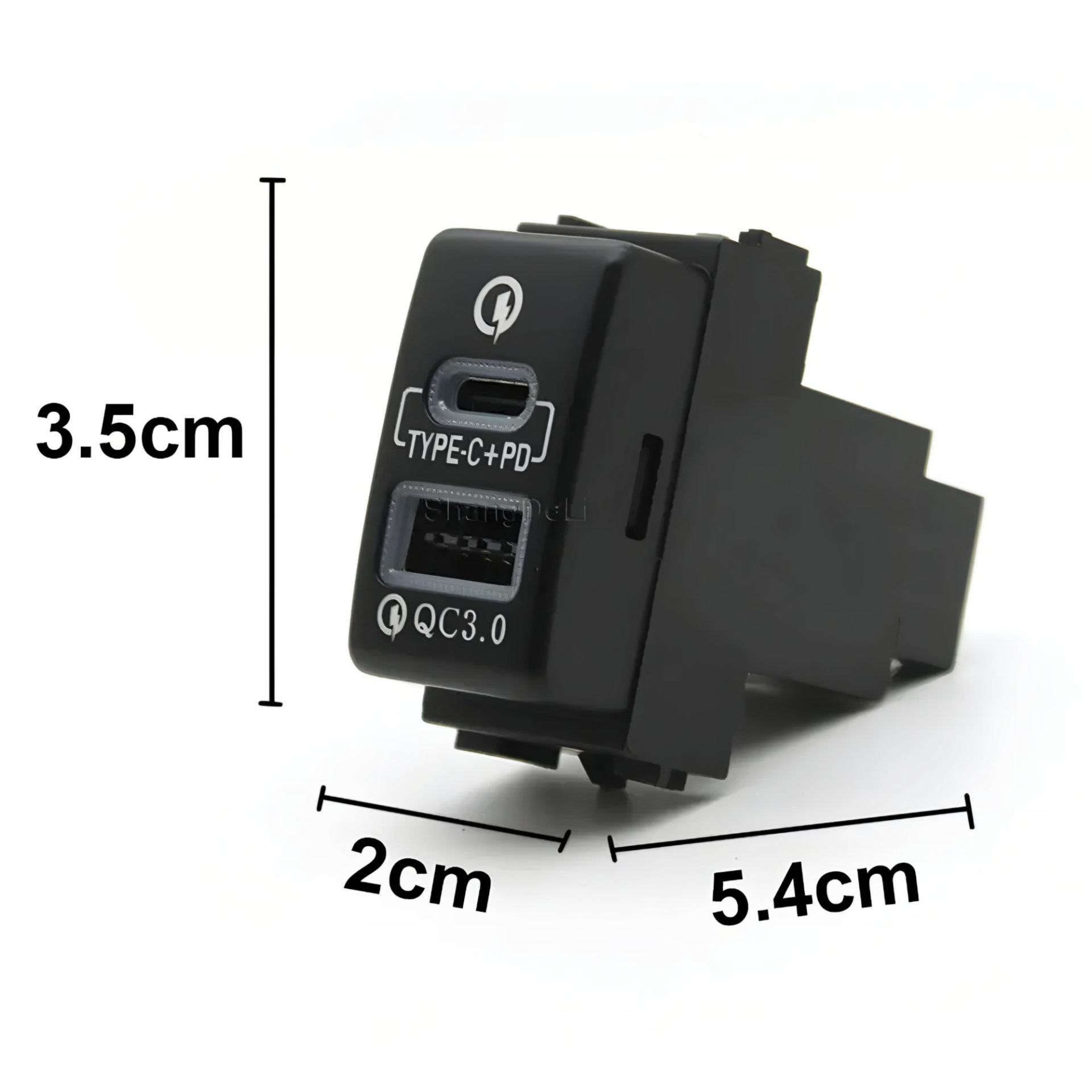

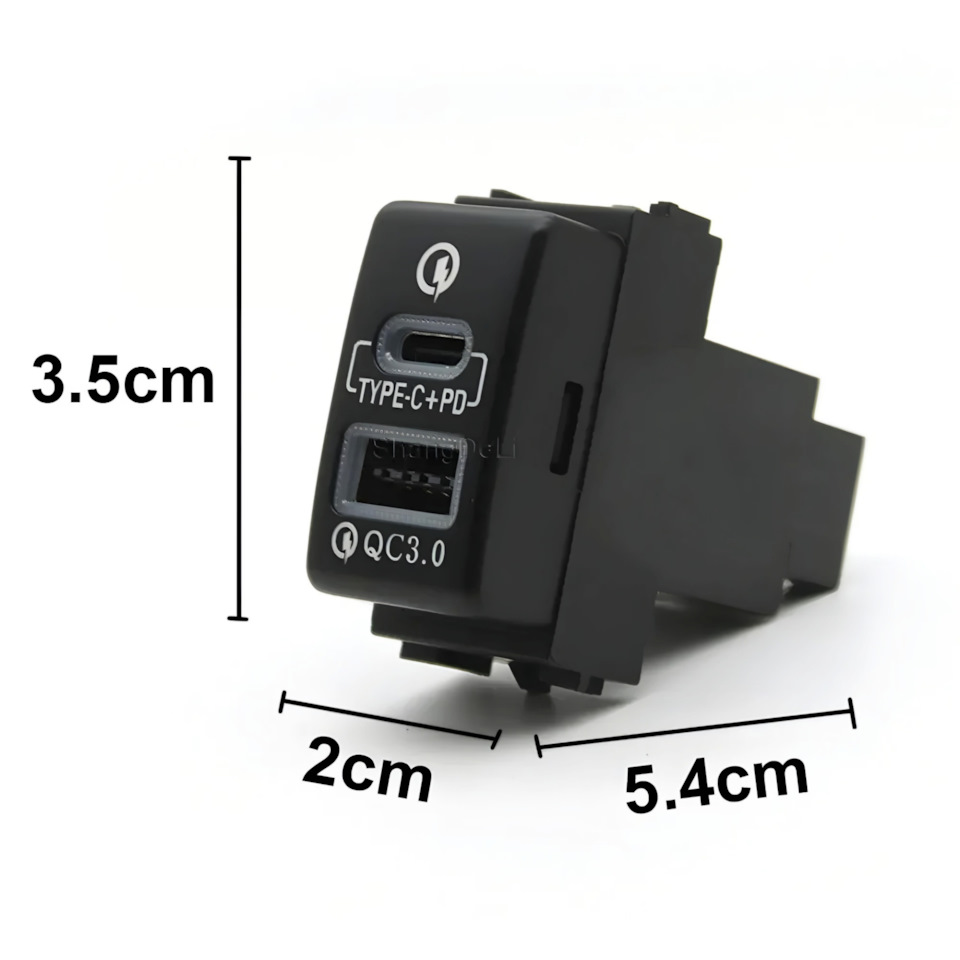

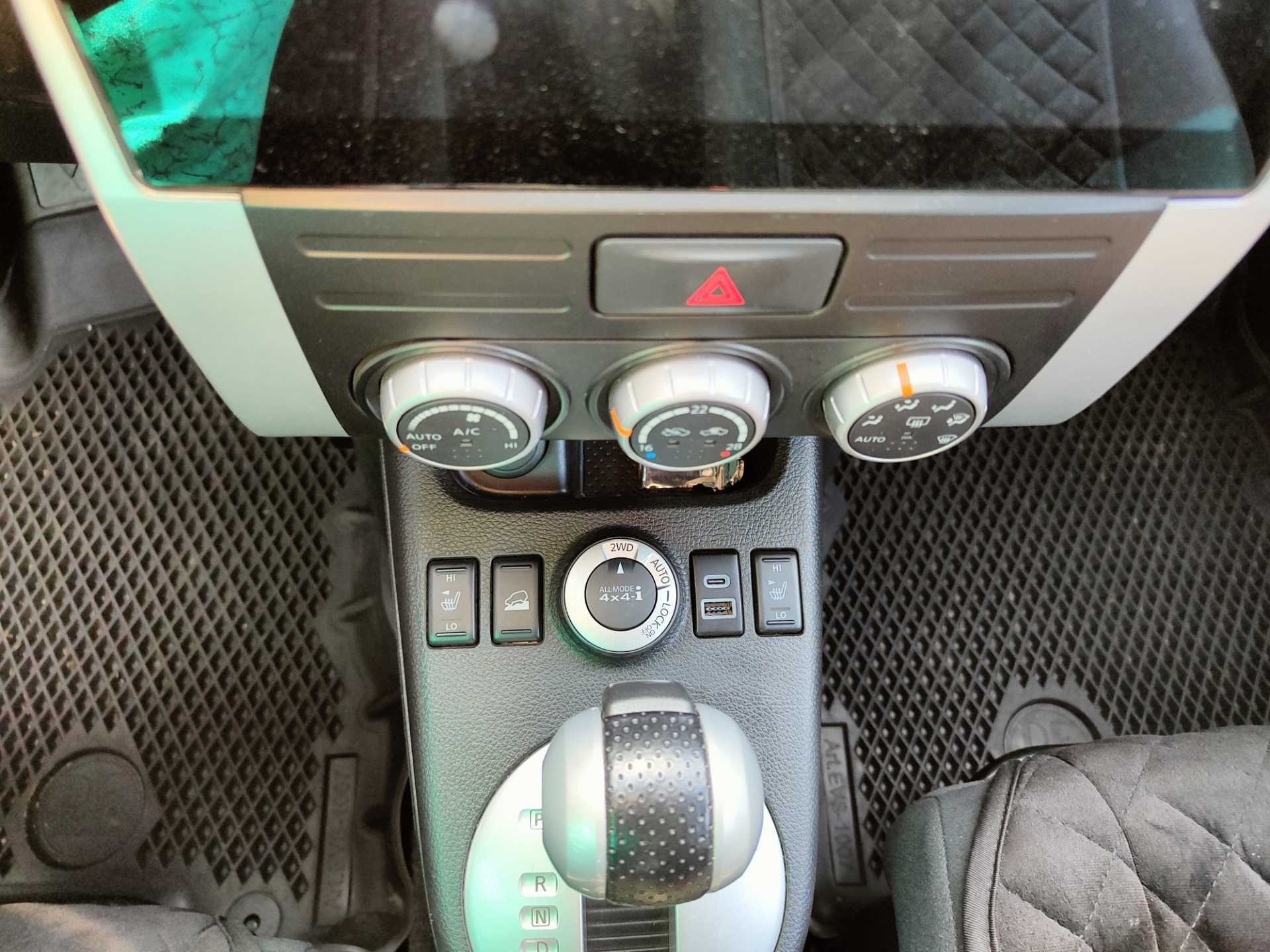

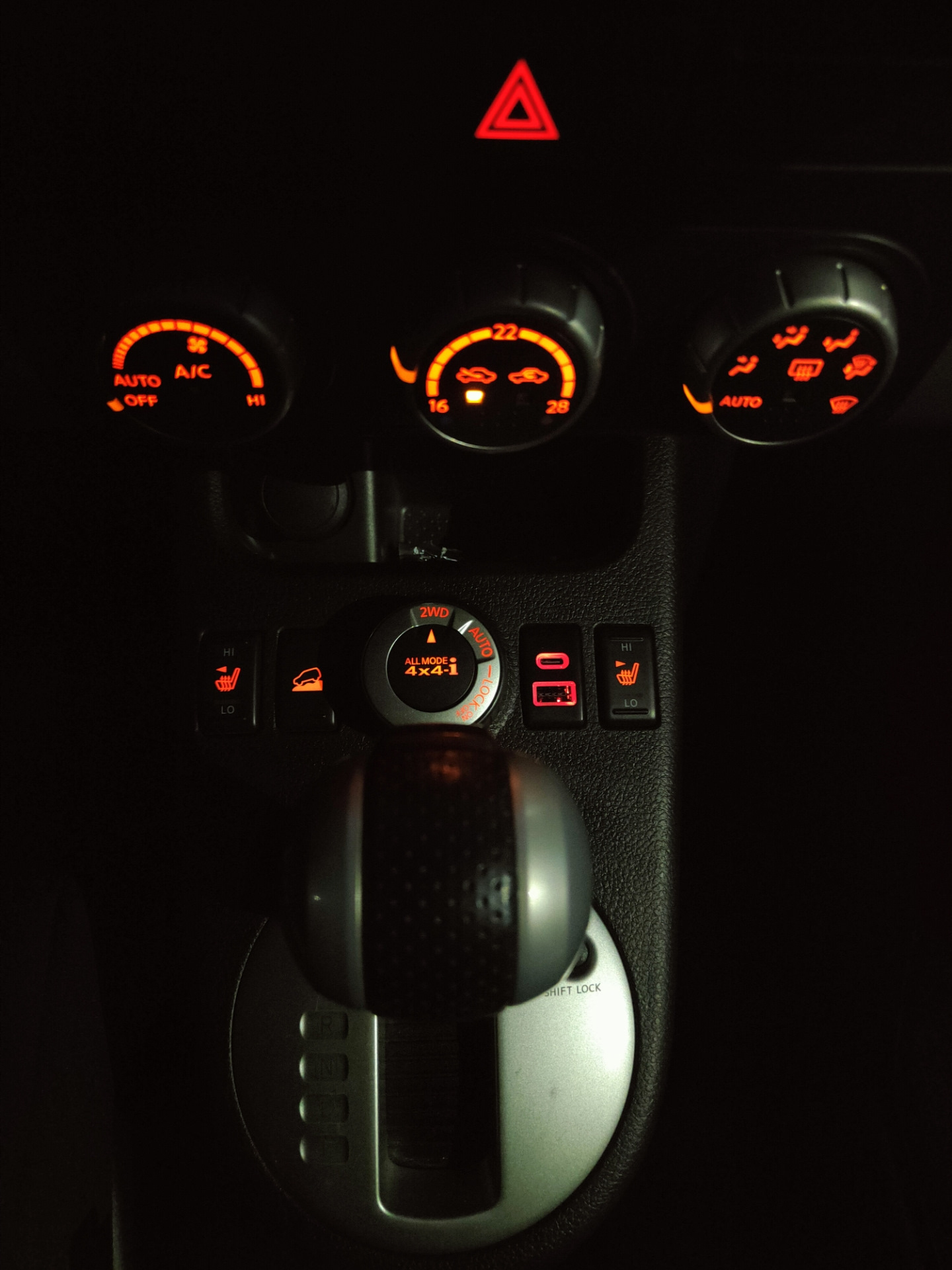

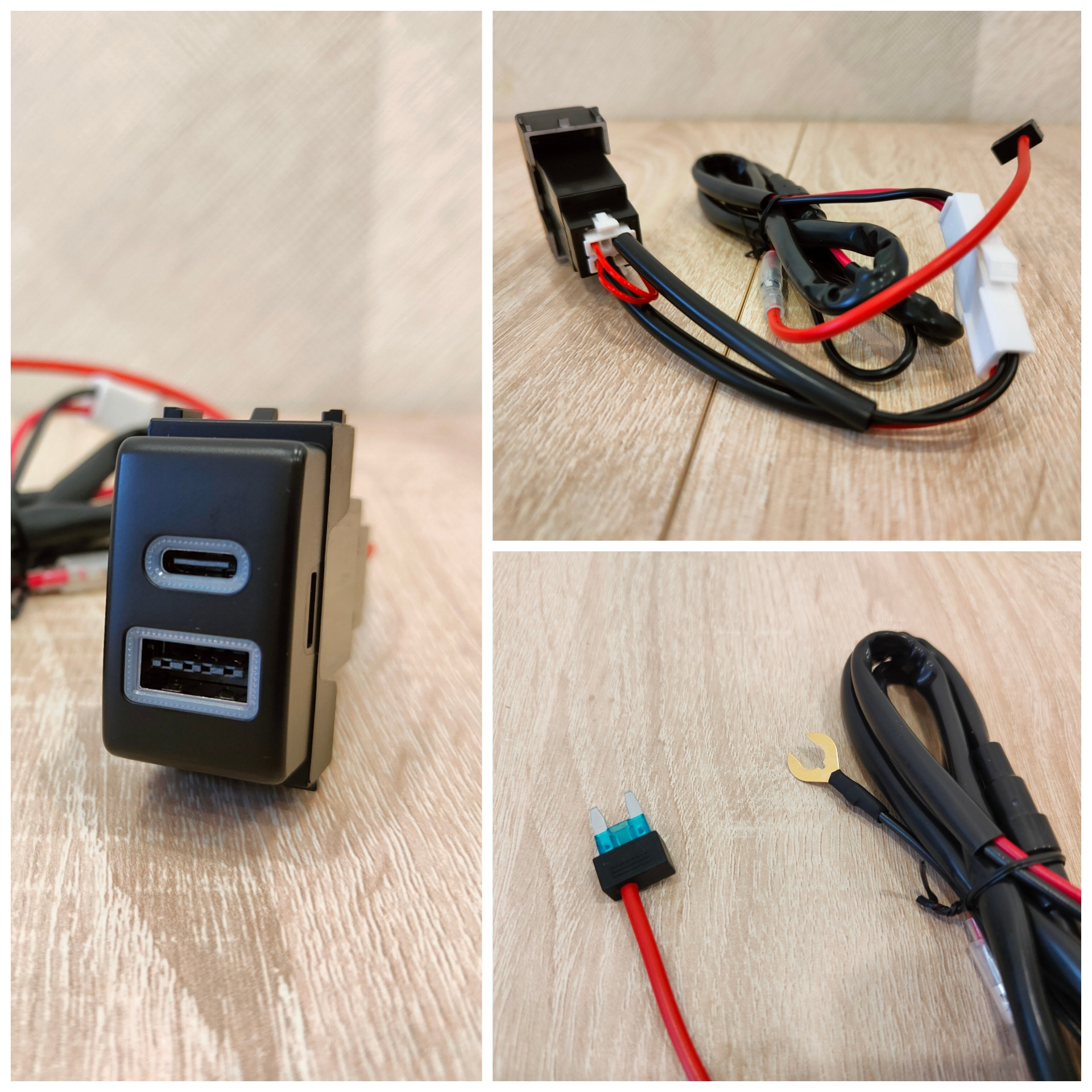

Давненько я хотел убрать последнюю заглушку около селектора, если не ошибаюсь в штате там стоит кнопка обогрева заднего ряда сидений, которого у меня нет. В общем заказал с али зарядное в виде кнопки, которая на мой взгляд самая подходящая по дизайну и цвету подсветки.
Зарядка пришла и выглядит в живую вот так:

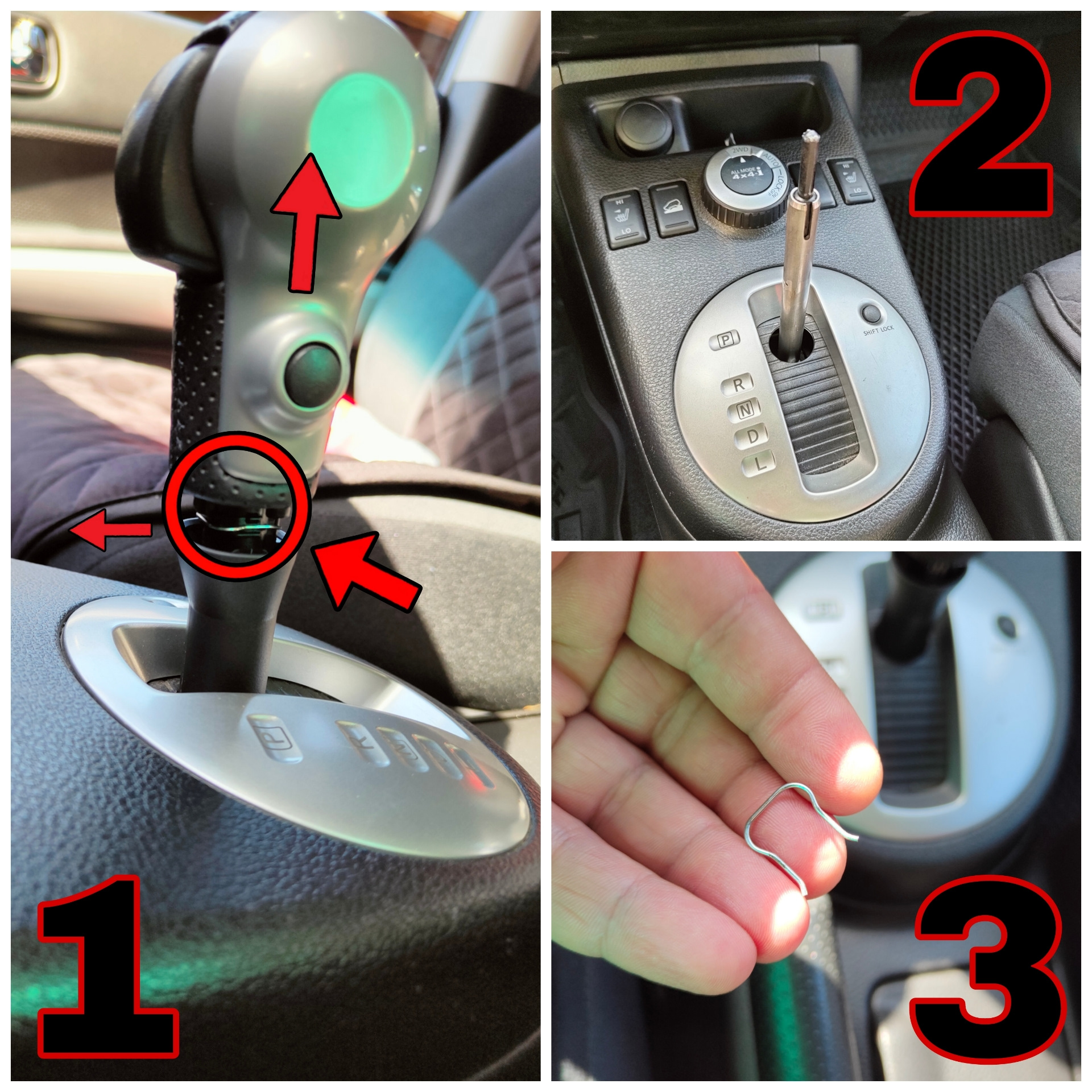

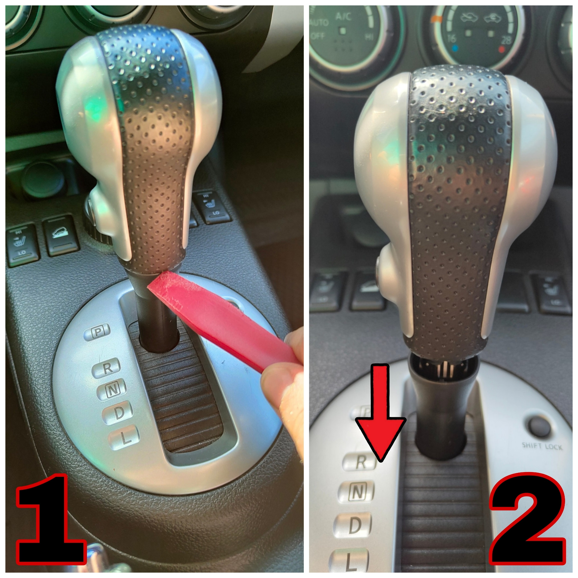

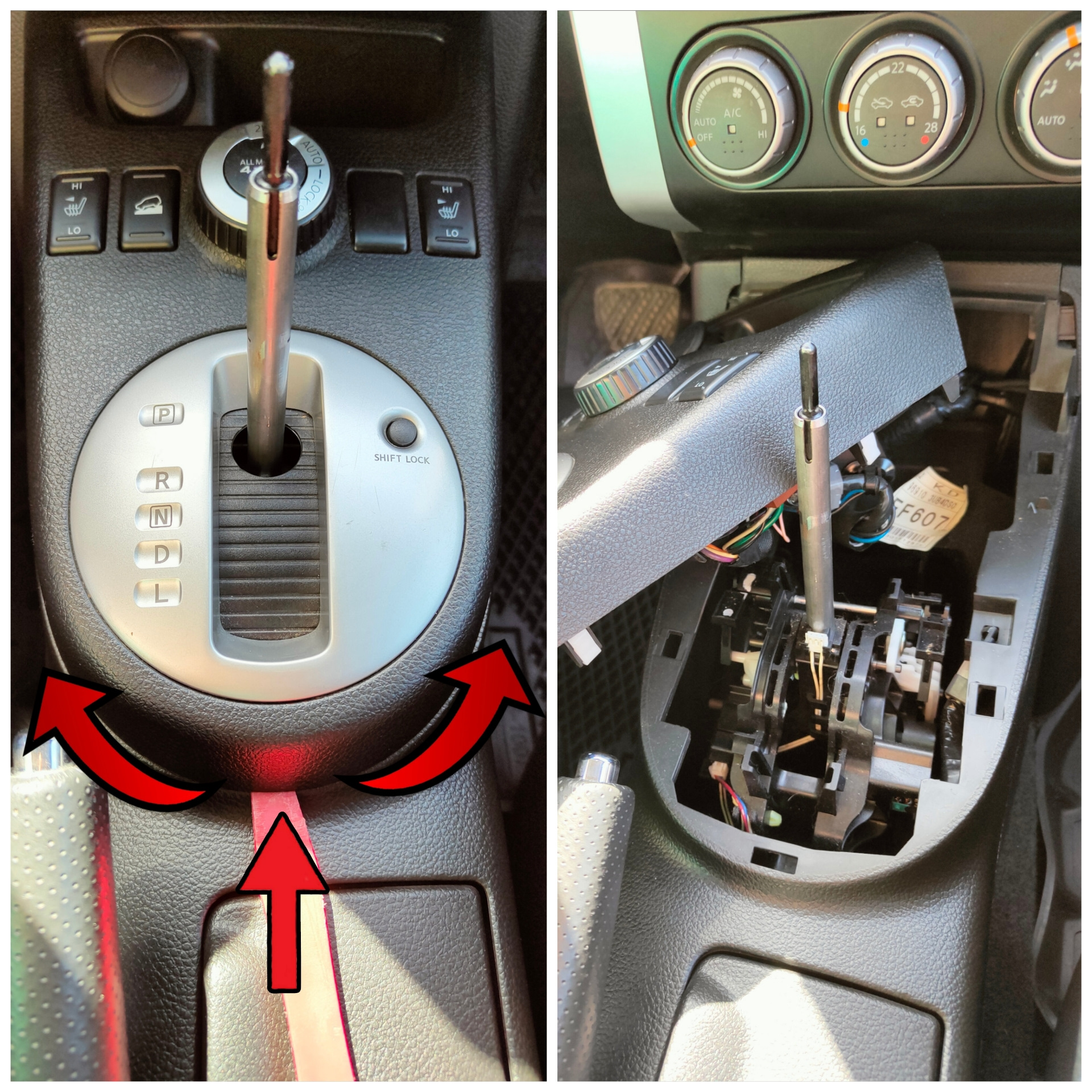

Далее отправляемся в машину, все это дело внедрить вместо заглушки, начинаем с разбора ручки селектора
Далее нам открывается вид на фиксатор, его нужно убрать, чтобы снять ручку
Потом снимаем накладку с кнопками, подоткнуть нужно в этом месте, как на фото и вести в сторону кнопок

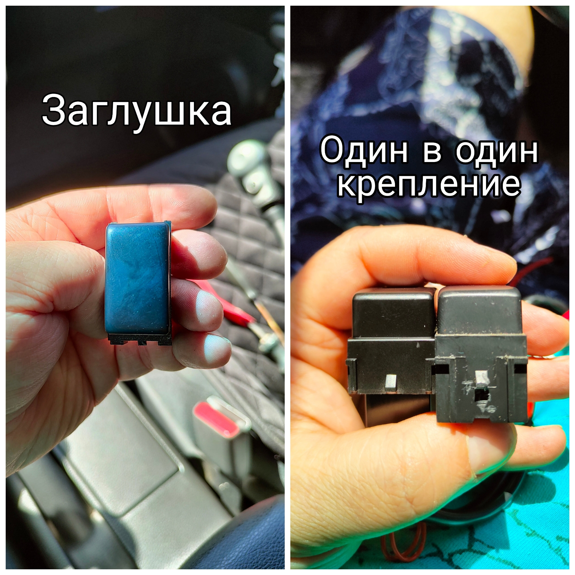

Ничего не отсоединял, просто вытащил заглушку аккуратно

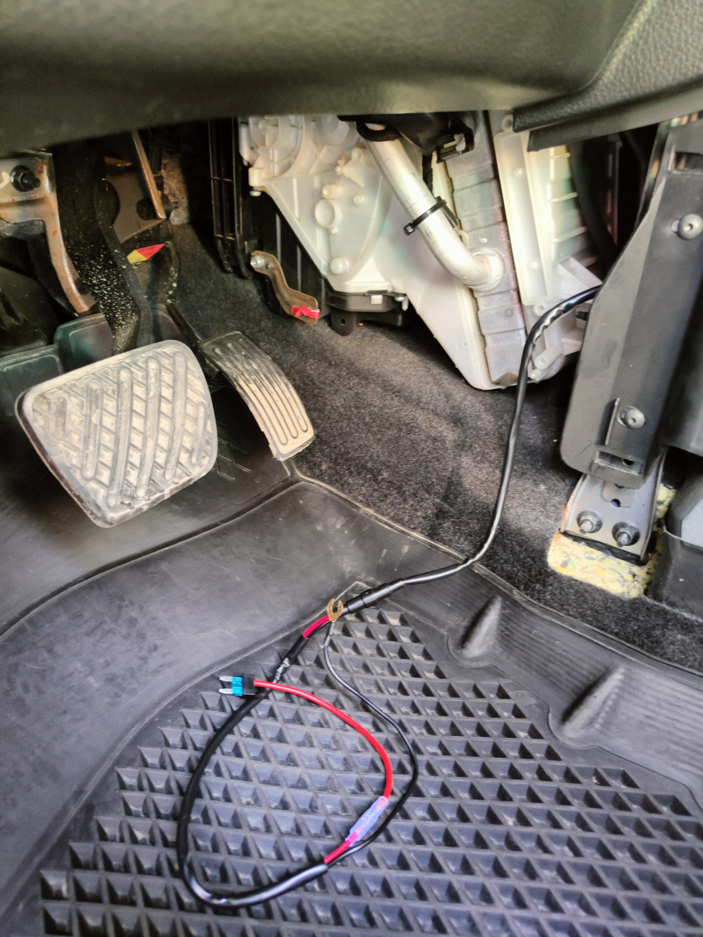

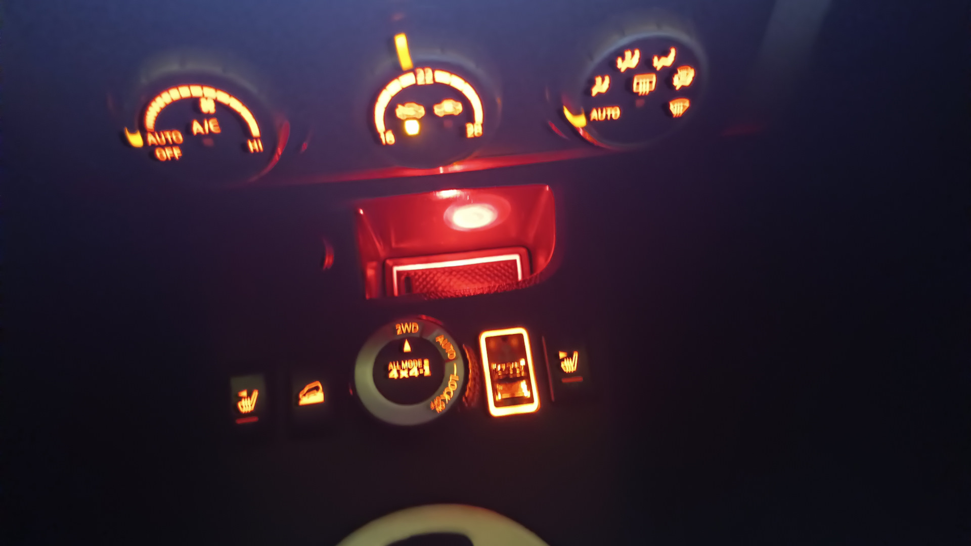

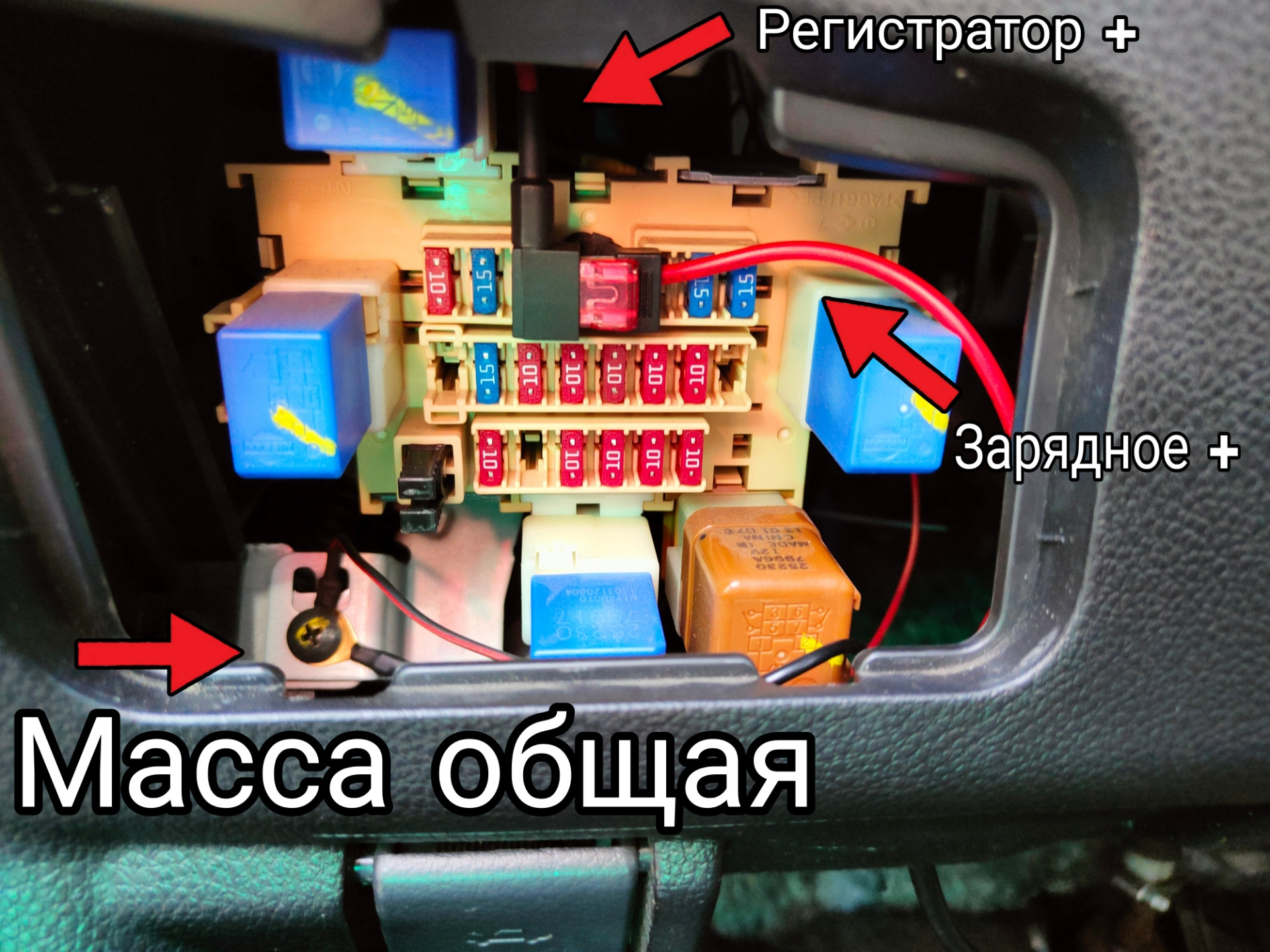

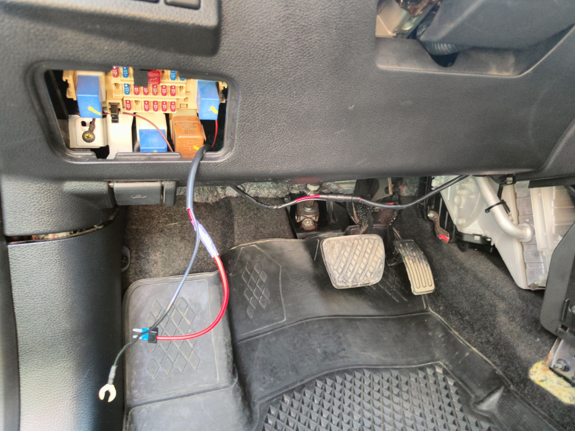

Далее устанавливаем зарядное устройство на место заглушки и выводим провод в ноги водителя, будем запитывать от блока предохранителей

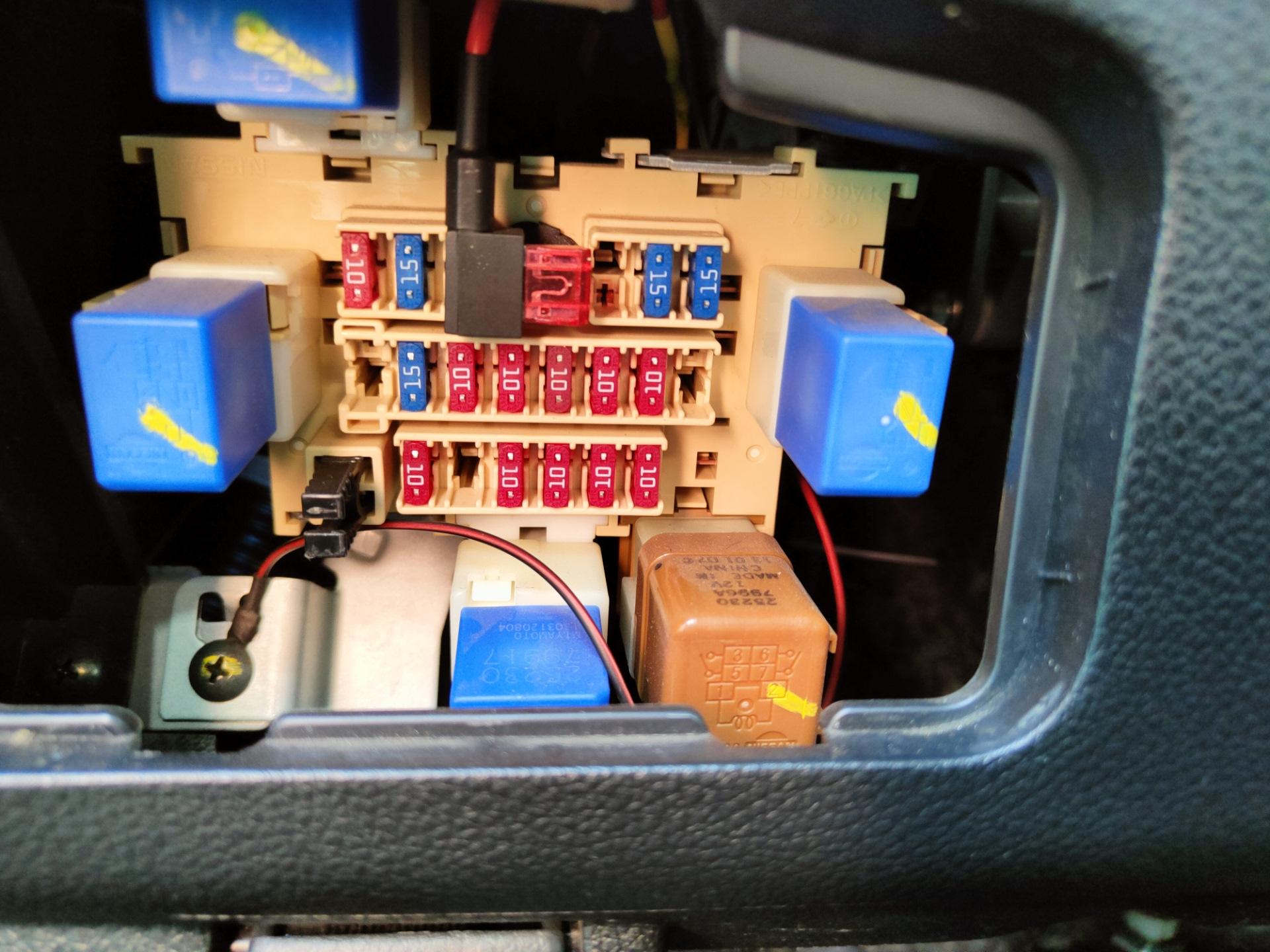

Проводим его под рулём, провода как раз хватило до блока, открываем блок и смотрим, место свободное есть, но у меня был ранее запитан регистратор, а на его проводе есть свободный слот, и он включается от ключа зажигания, что нам и нужно было, поэтому запитал его от сюда
А вот так получилось запитать аккуратненько

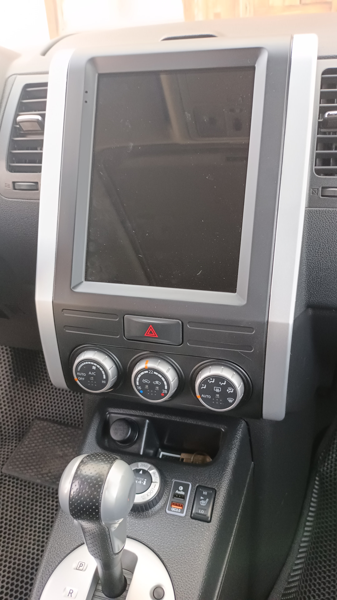

Ну и все собираем в обратной последовательности и любуемся результатом
