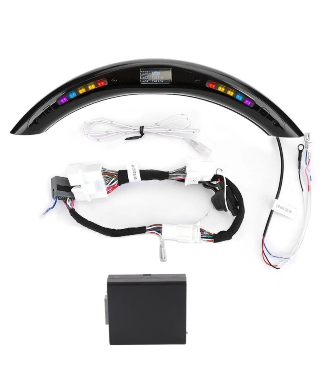

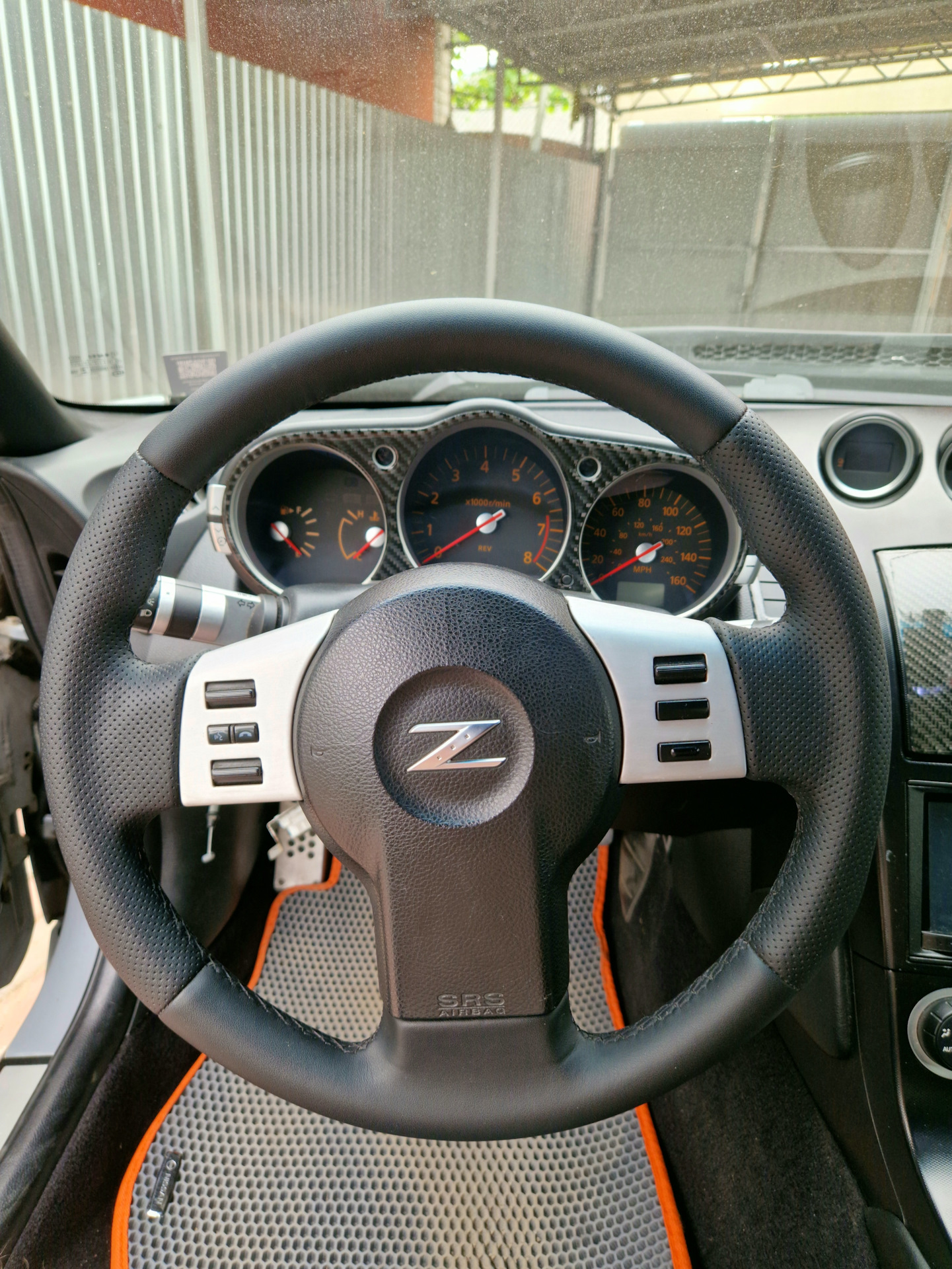

Нашел вариант отдельно купить Led тахометр и установить его самому. Решил что если взять самый дешёвый тахометр (20тыс) + его установка + перешив руля, выйдет за 30тыс, и это без ламинации карбоном и анатомии руля. Передумал.

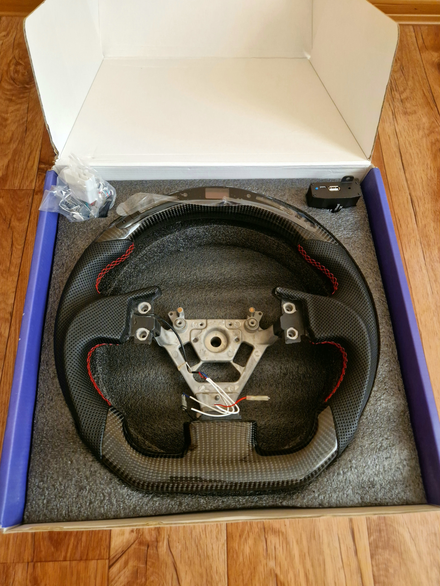

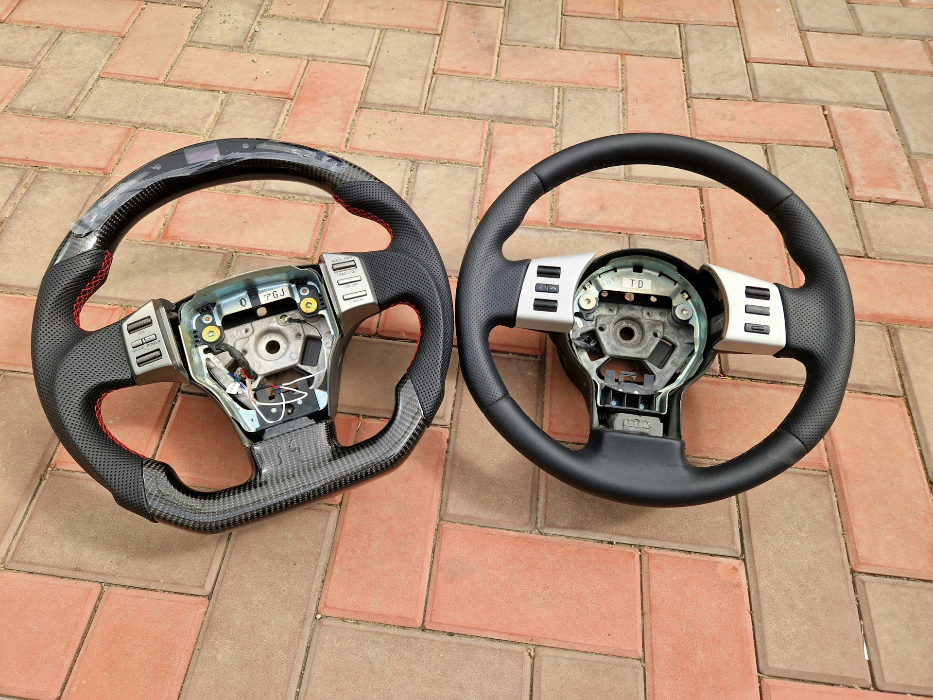

Случайно наткнулся на готовый вариант на распродаже и решил забрать. Единственный недостаток что этот руль идет от infiniti g35, но это проблема решаемая. Купил руль с кнопками и задней крышкой от infiniti g35, подушку от Nissan Skyline V35 на авито за 5к и благополучно всё переставил в новый руль.

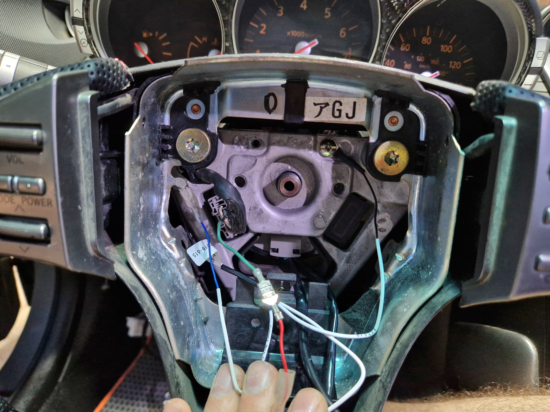

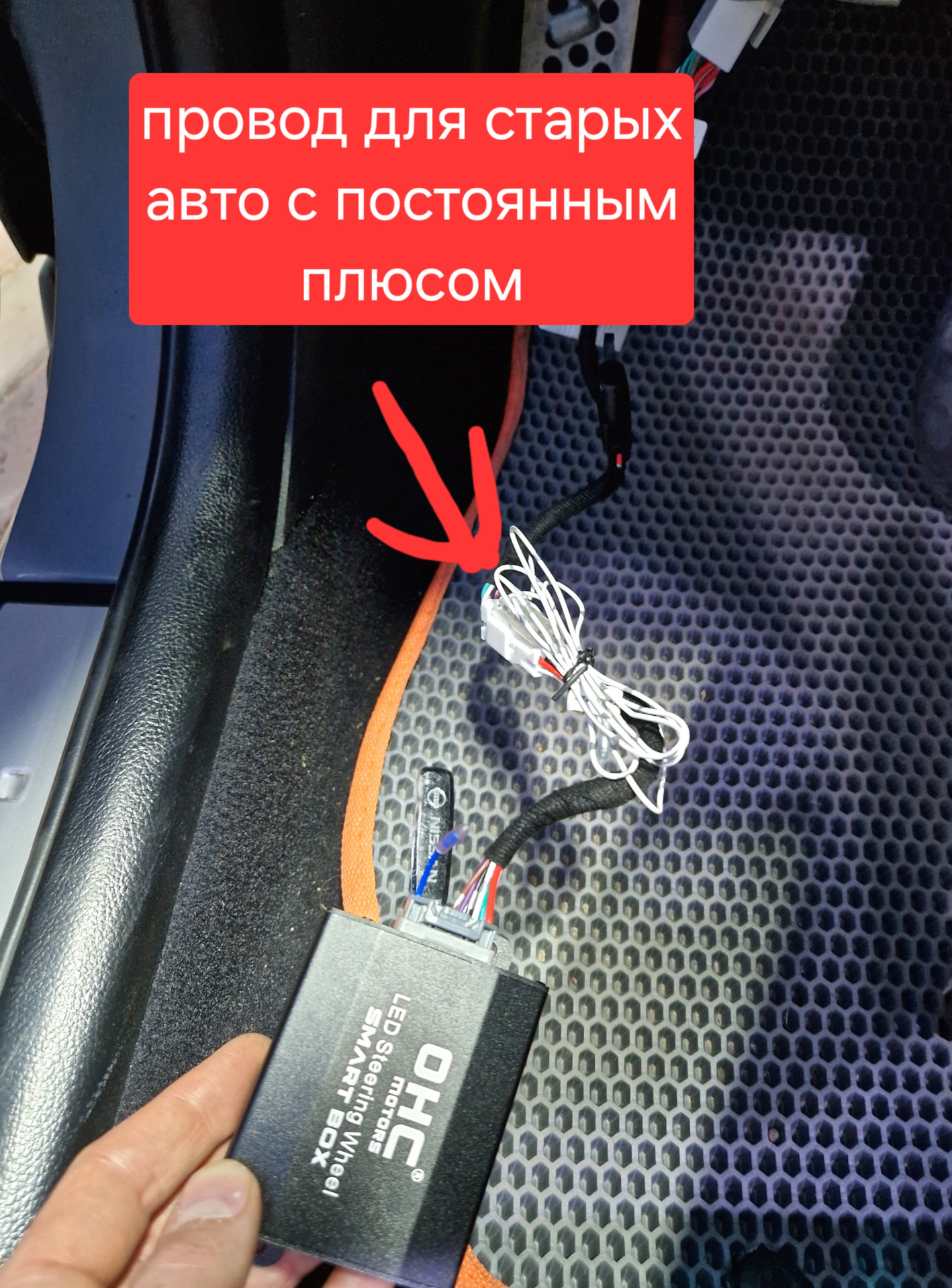

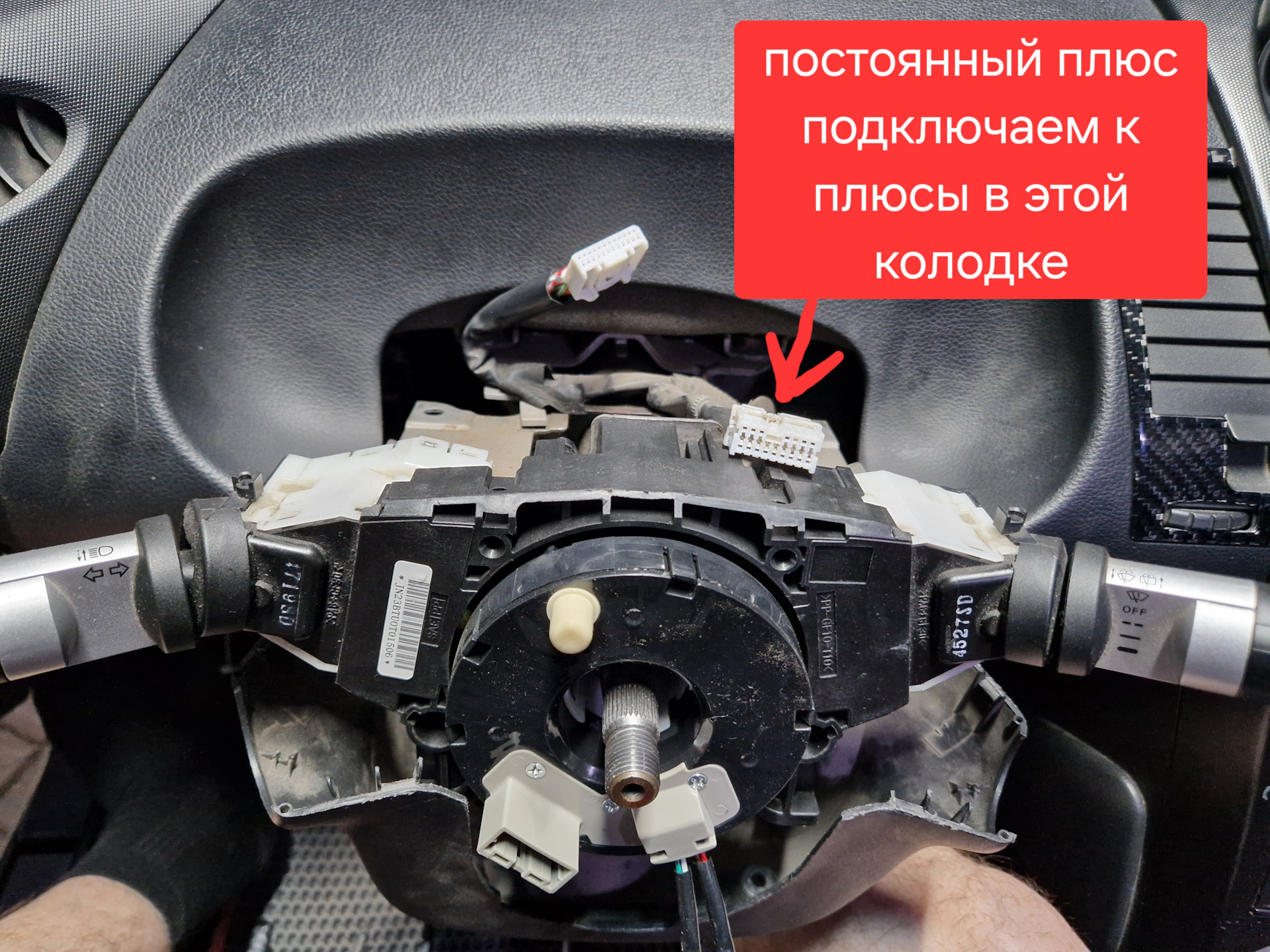

При установке руля есть свои нюансы. Подключается всё не сложно. Красный (плюс) к зелёному, черный (минус) к корпусу, синий в разьем, куда должен подключаться зелёный. Бывает такое что в контактах подрулевого шлейфа плюс не постоянный и пропадает питание. Это в основном случается если авто старых годов выпуска. Чтобы напряжение было постоянным нужно протянуть белый провод от блока OBD к контактам подрулевого шлейфа и скрутить его с проводом, который идет на плюс.
Бывает еще другая проблема с прерыванием показаний на руле, связанная с тем что блок OBD находится далеко от руля, просто крепите его поближе к рулю и все.

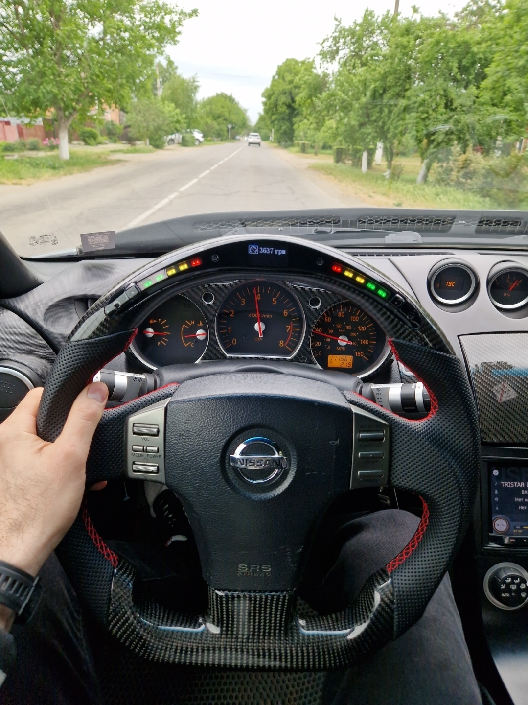

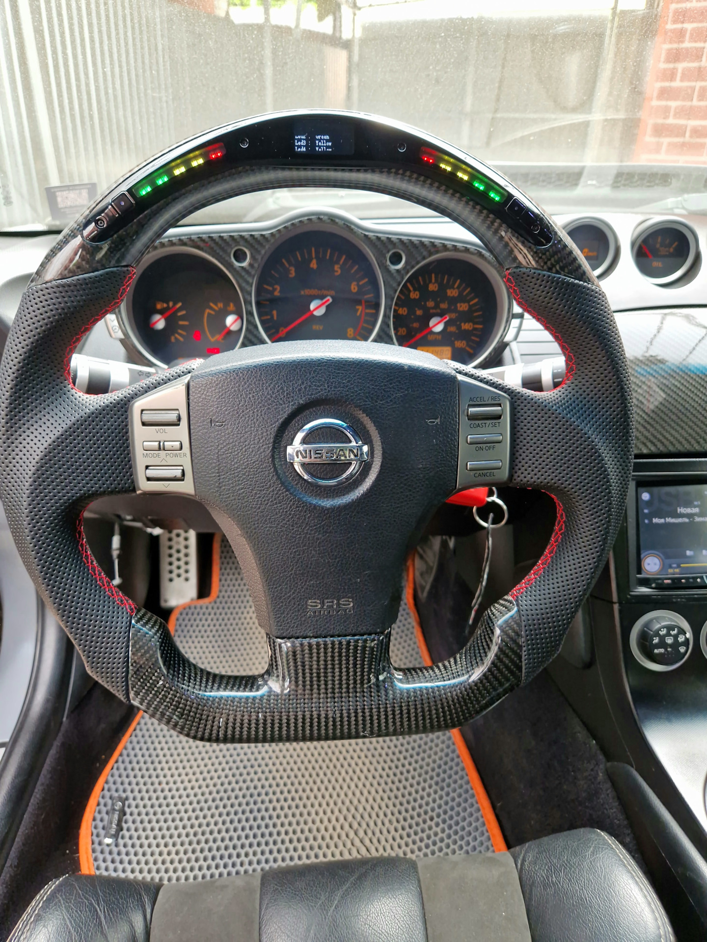

Что касается руля, то сравнивать со старым смысла нет, единственное что новый руль толще из-за анатомии. Функций у руля очень много, описывать нет смысла. Настраивается всё что можно. Единственная проблема что это старая модификация Led тахометра. В новых версиях дисплей цветной, тахометр подключается, обновляется, кастомизируется через телефон.
Вообщем покупкой доволен, советую всем кому не жалко денег на свое любимое авто)
