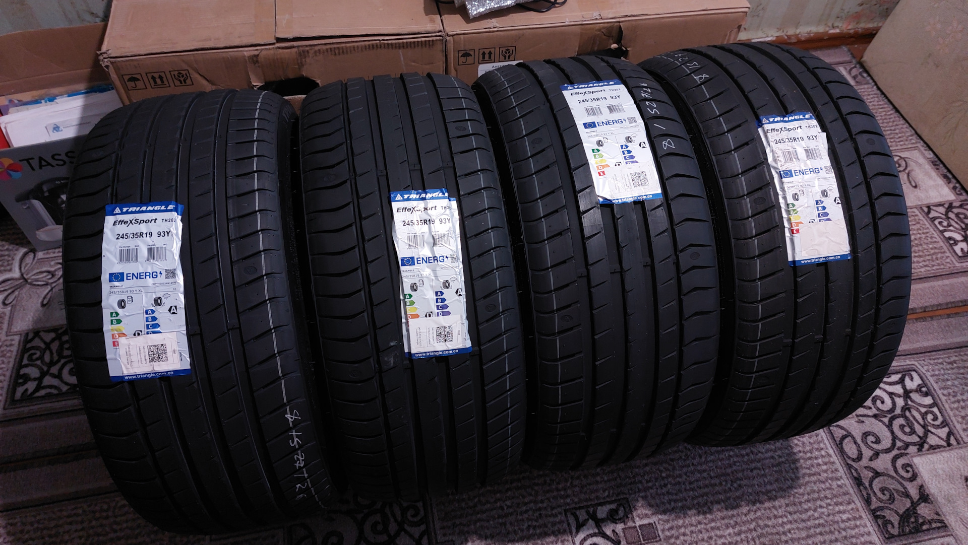

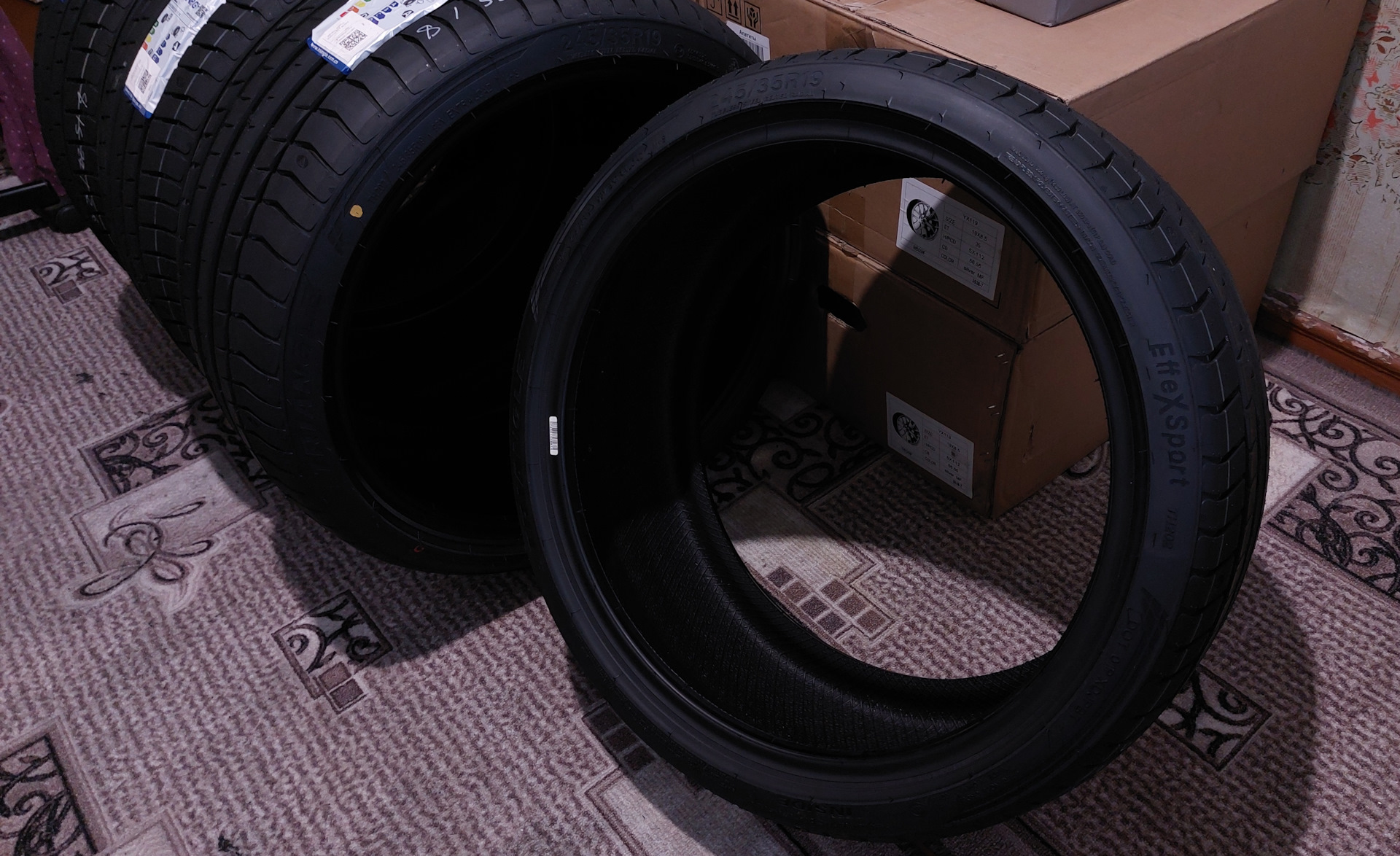

Приехали мне шины "Triangle EffeXSport TH202" в размере 245/35 R19. Цена на них до боли смешная, отдал всего 24.500р за 4 покрышки…)) Да, шины Китай, но других вариантов нет… Брать именитые бренды по типу "Michelin" или "Hankook" не представляется возможным, так как цена на них от 100+ за 4 покрышки😱 Начитавшись огромного количества положительных отзывов о прошлой модели "TH201" решил взять их новую модель, а именно "TH202". Отзывов о них пока не так много, но тем не менее они есть и так же положительные. И те кто владел прошлой моделью пишут что новая модель стала во многом лучше и тише, хз посмотрим…🤷♂️
И да еще, читая отзывы о прошлой "201" модели, многие писали что они сильно маломерят, а так как о новой модели отзывов пока ещё не так много я никак не мог определиться, взять ли мне 255-е или же все таки 245-е? Так вот, нашел информацию о том что, в новой "202" модели как оказалось это исправили, и я наконец остановился на 245-ых. Измерил, ширина протектора действительно как и заявлено — 245 мм., а если мерить общую ширину покрышки от боковины, то получается аж 255 мм.👍

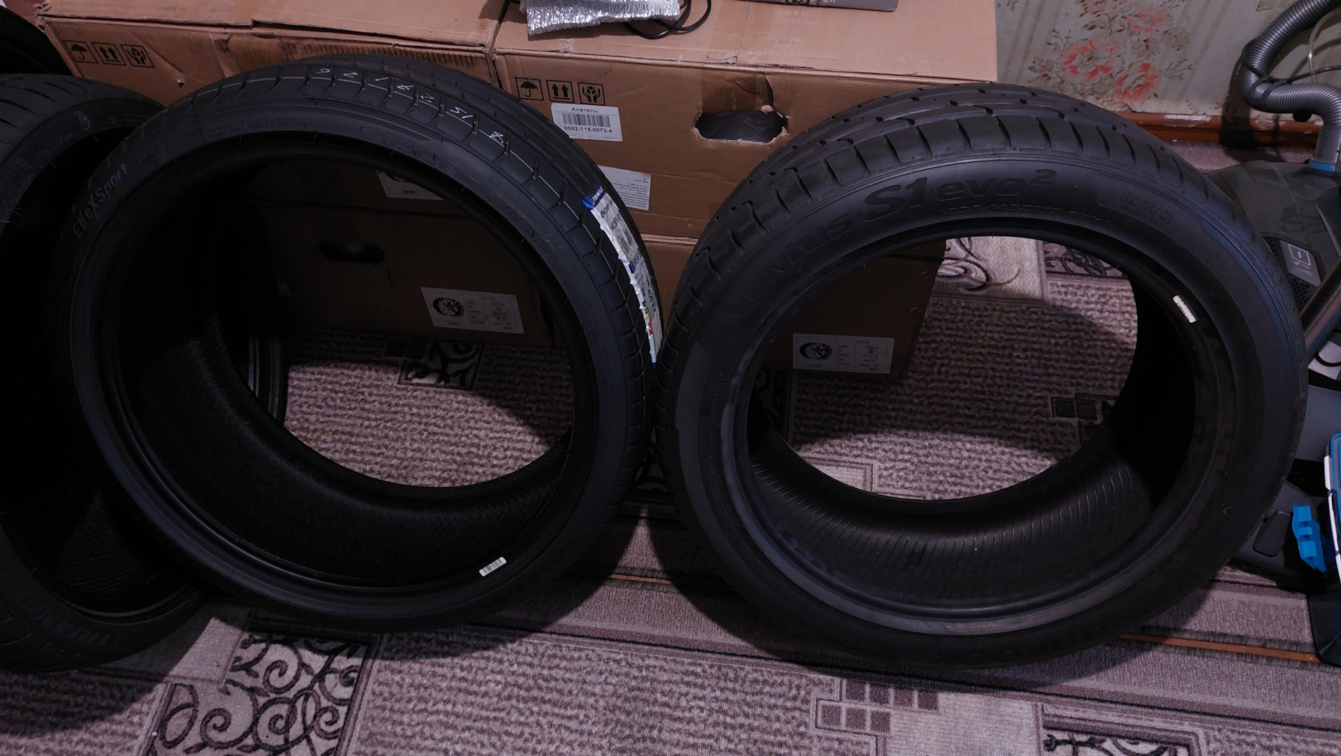

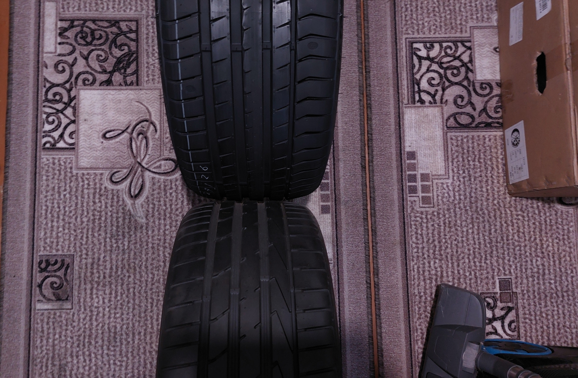

Ну и фото для сравнения, честные 235-е. "Hankook" и 245-е "Triangle". На фото видно что "Triangle" где-то примерно на 1 см шире.

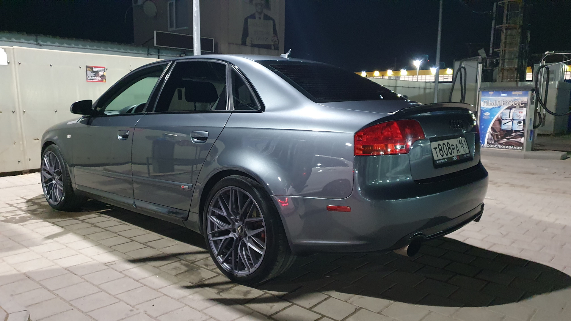

35-ый профиль резины в сравнении с 45-ым конечно просто полный трешак, как на них ездить пёс его знает, но деваться не куда…😁 Тут уж надо выбирать, либо внешний вид на 19-ых, либо комфорт на 17-ых))

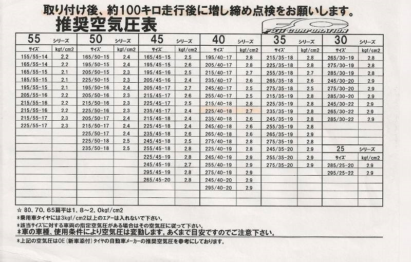

Привет, тоже катаю на 245/35 19, сколько качаешь их по давлению?
Привет, я еще пока не ставил у нас снег)) Да и не сталкивался с этими колесами… Ну вроде почитал, многие качают от 2.5 до 2.7 в них
Короче я намучился с поеданием резины, сейчас поеду 2.8 качать, подвеска ровная диск теперь ровный было 2.6, ело края, как сказали на развале профиль очень привередлив чтобы всё ровно было

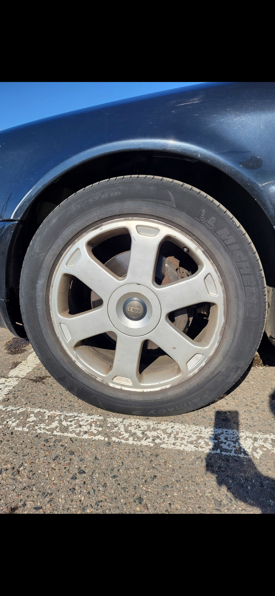

Я бы дополнительно еще сход развальщика поменять попробовал) Просто я не пойму, какая разница какой профиль, диаметр колеса в сборе практически одинаковый если сравнивать 245/35/19 и заводской 235/45/17
Ты ошибаешься на счёт диаметра колес)))
Ну как я могу ошибаться если у меня дома для наглядности стоят 2 разных колеса? А именно 235/45/17 и 245/35/19, подумай))
По таблице в них 2.8 должно быть

А по поводу размера… Я ездил на 255/30 r21 на А6 — вот это был полный пиздо$!) реально, не езда, а объезд трещин на асфальте) в твоём случае будет на сантиметр пожирнее профиль резины😅😅😅 но вид, конечно, бомба должен быть!🤗
Да сейчас глянул и правда 201 похожи на ps3) Да уж, 30тка это уже смерть, причем как для позвоночника так и для машины)) На самом деле я и на 45 и 50 профиле ездил на своей, как бы все равно очень жестко, каждую царапину чувствую на асфальте, на 50ых уже даже давление спустил до 2.0, один хрен все чувствуешь))
Я когда четверку взял, все останавливал себя на штатке: 235/45 r17. Резина Мишка была, Примаси4… Один хрен жёстче, чем на 16, а вид половинчатый) поэтому решил на 18 размер перейти: разница по жёсткости ниочем, а вид и удовольствие от вождения лучше🤗
Вот я на это и надеюсь, что разницы особой не почувствую в жесткости, но что-то мне подсказывает что я сильно заблуждаюсь😁 У меня были PS4 я их продал вместе с этими же дисками и взял 19
