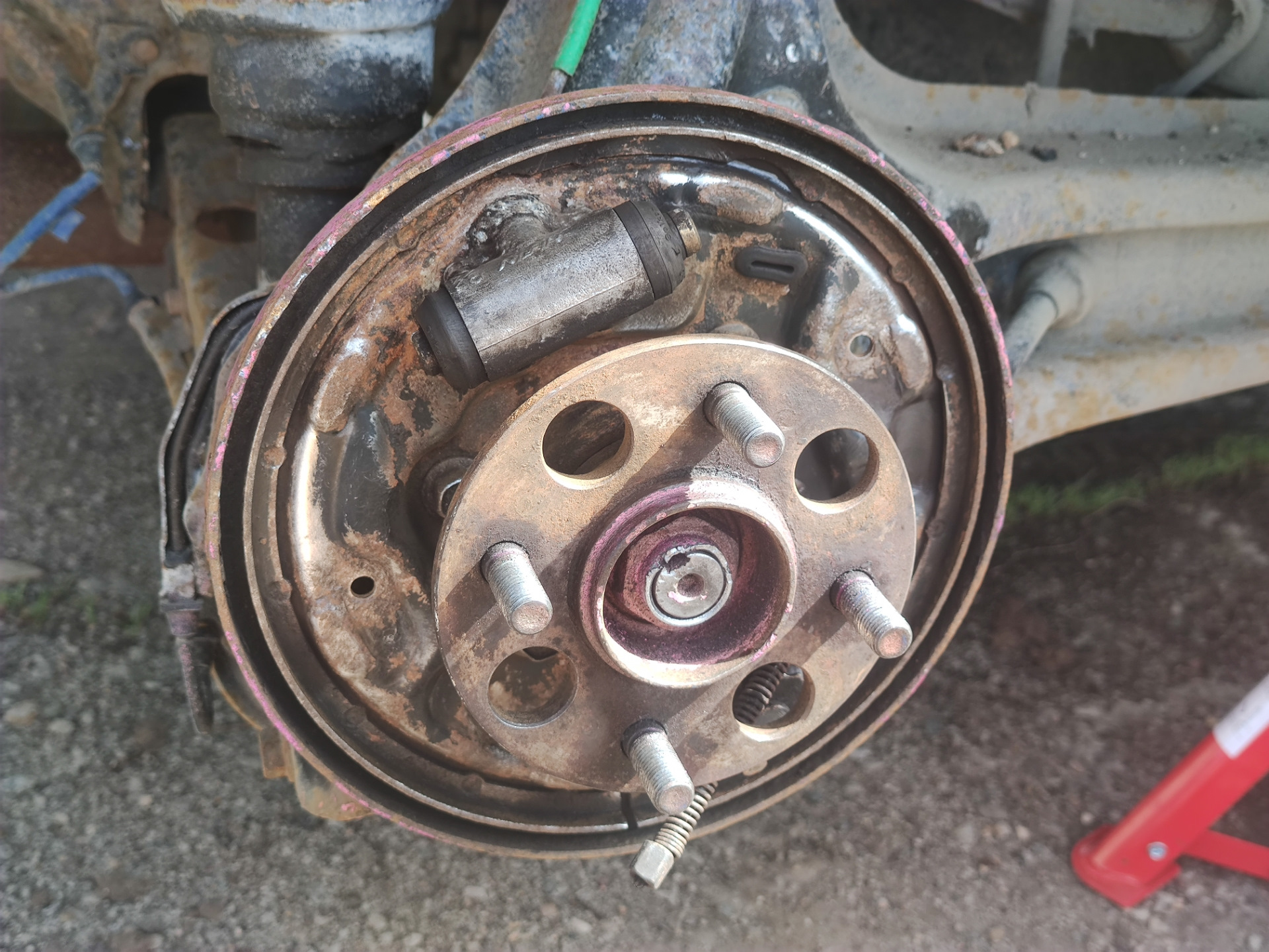

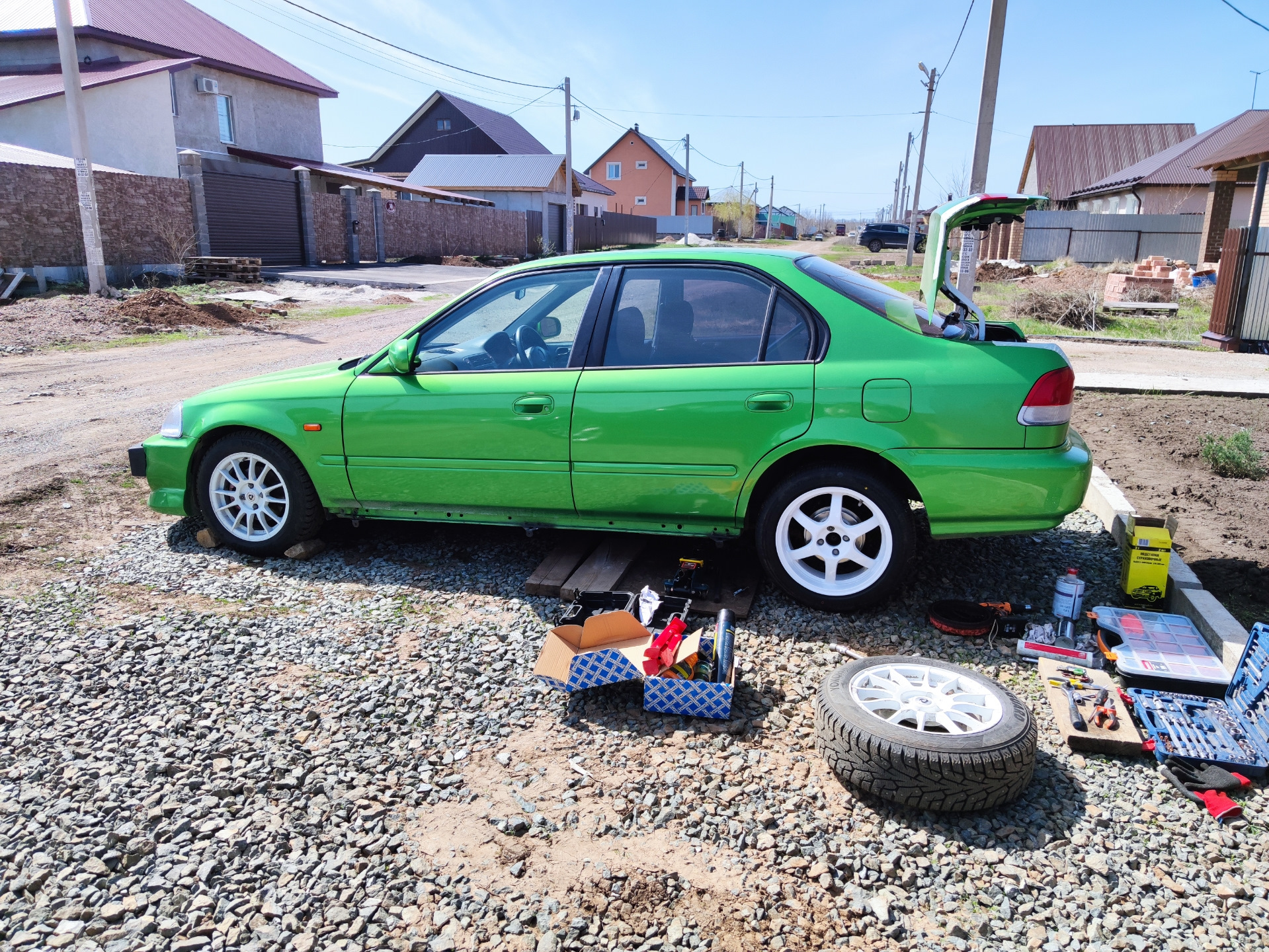

Давно уже барабаны не работали. Не было ручника, да и тормозила машина так себе.

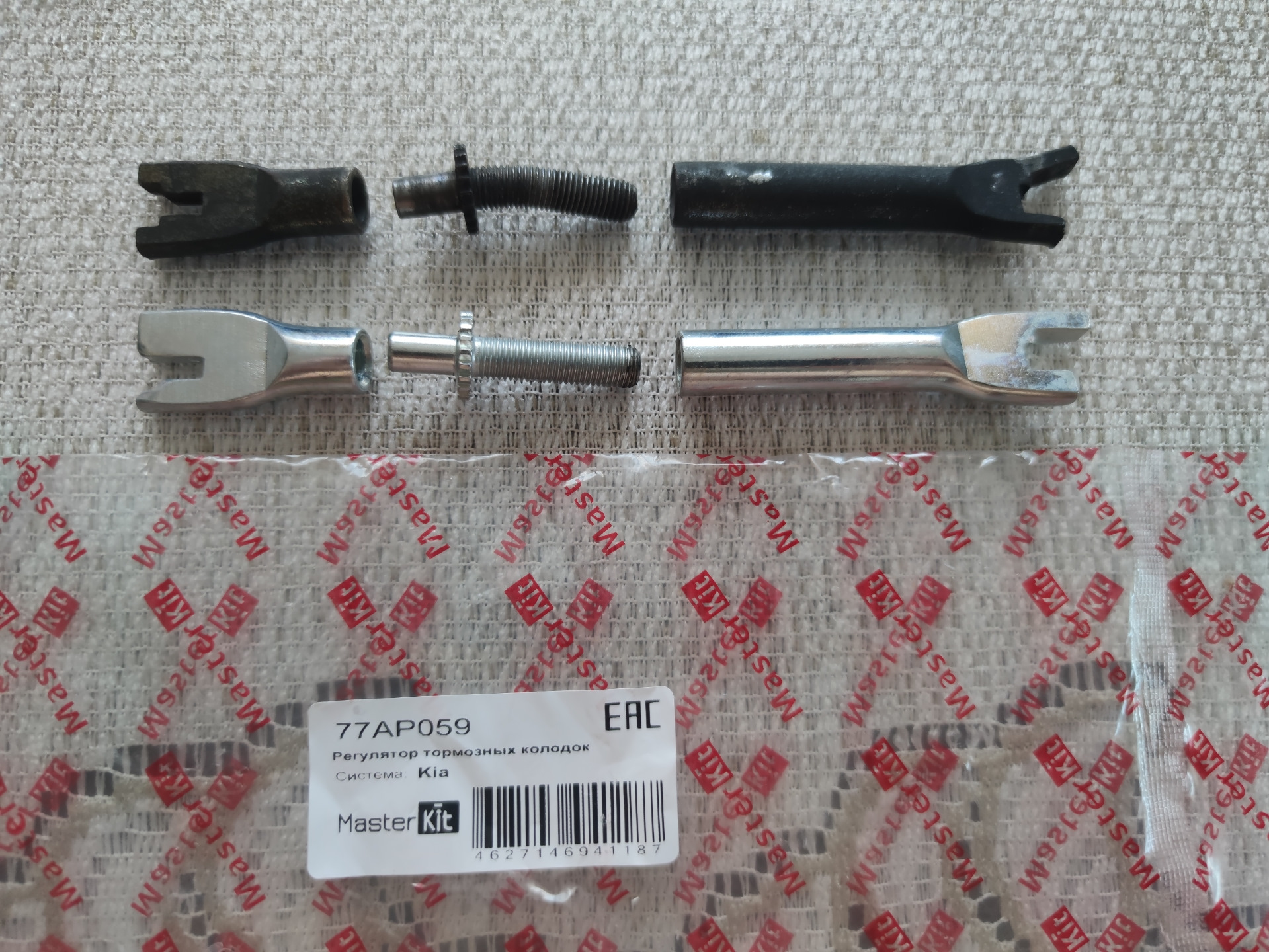

Купил ремкомплект, колодки, новые барабаны, полез делать
По сути, длинная часть и болт с трещеткой один в один. Другая только верхняя короткая часть, но все диаметры совпадают, так что просто переставил свои. Само собой смазал что нужно.

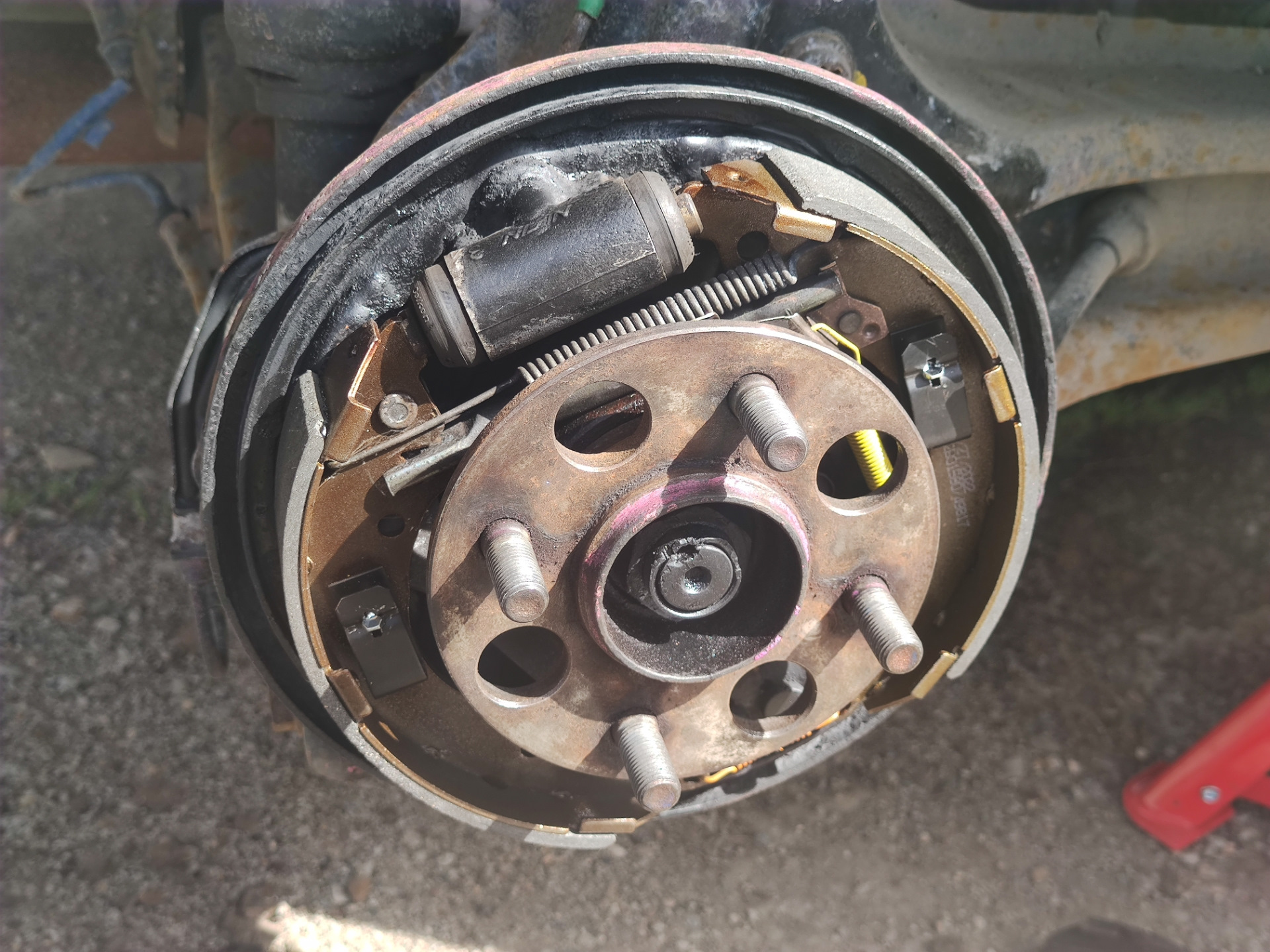

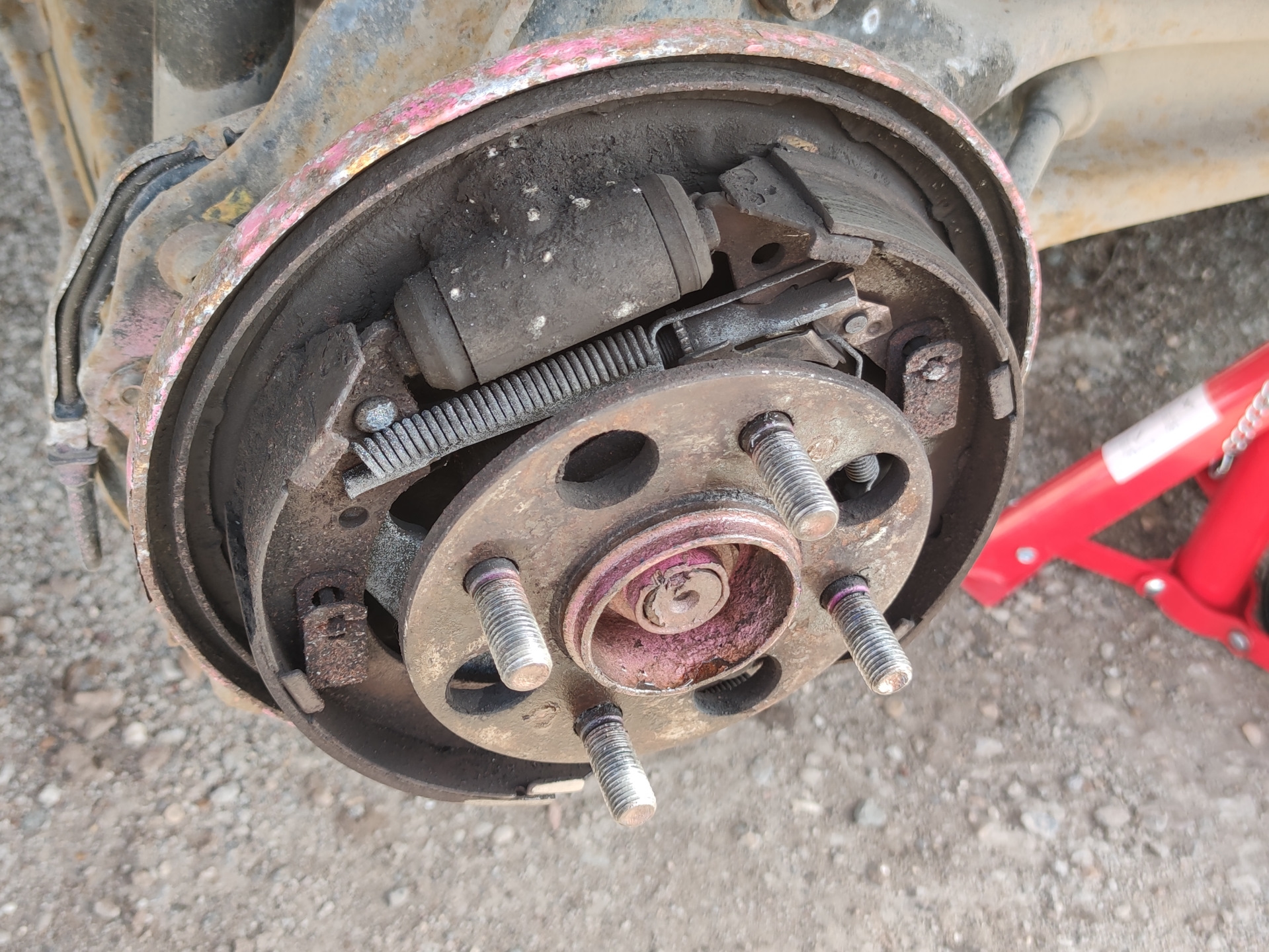

Три раза разбирал задний правый барабан, его перегревало, видимо ошибся с регулировкой трещетки. По итогу настроил. Осталось настроить ручник. Сейчас слабоват.
Теперь нужно перебрать перед, он скрипит и все ещё недоволен тормозами.
