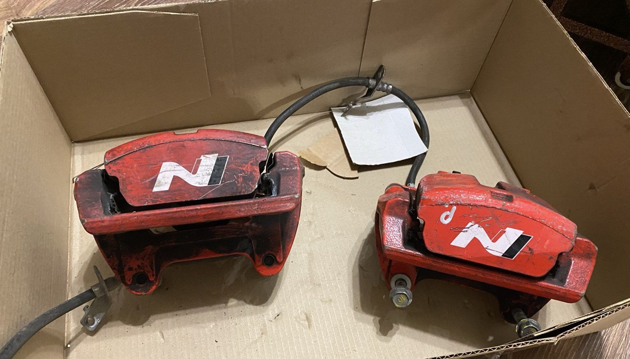

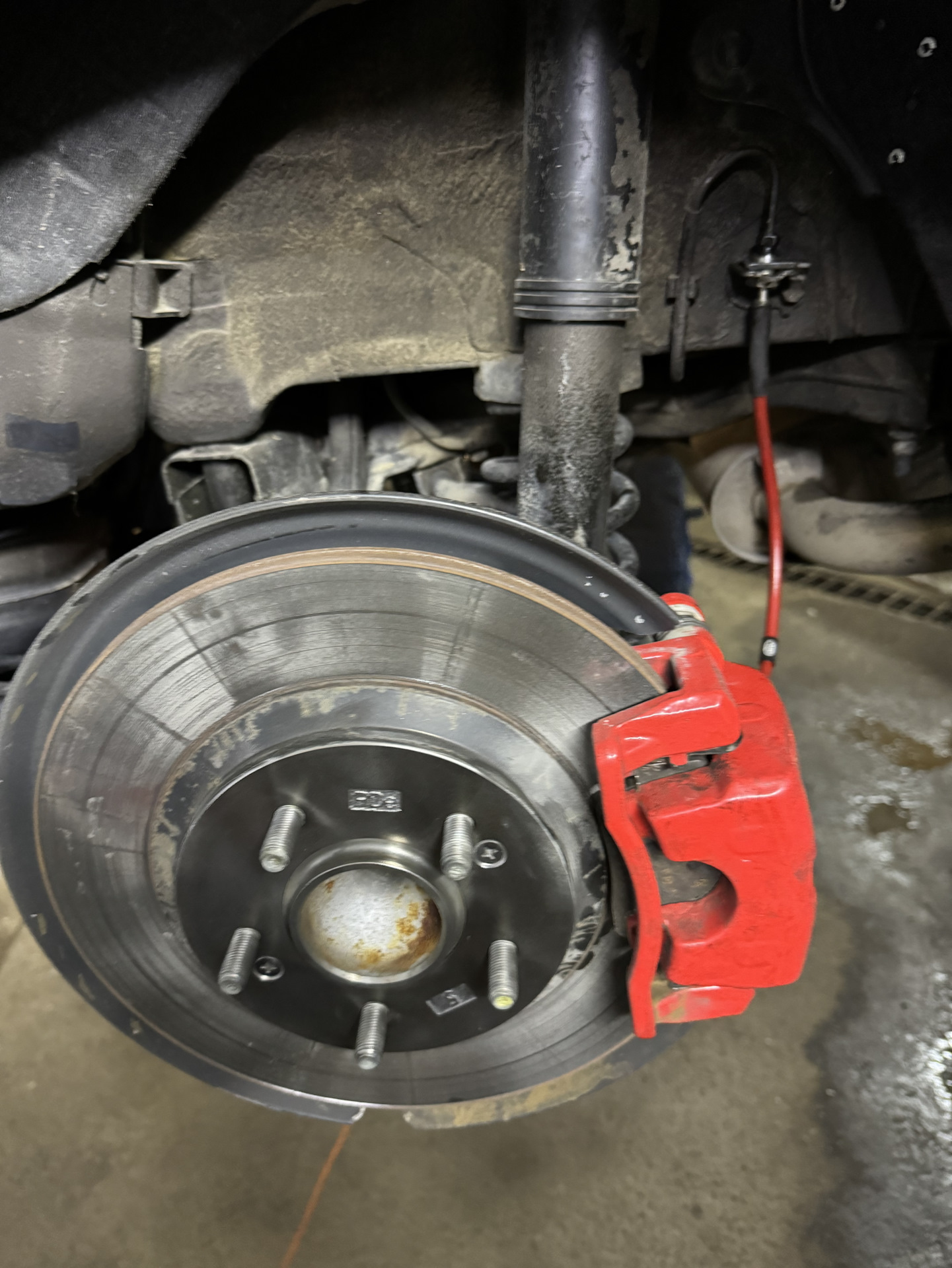

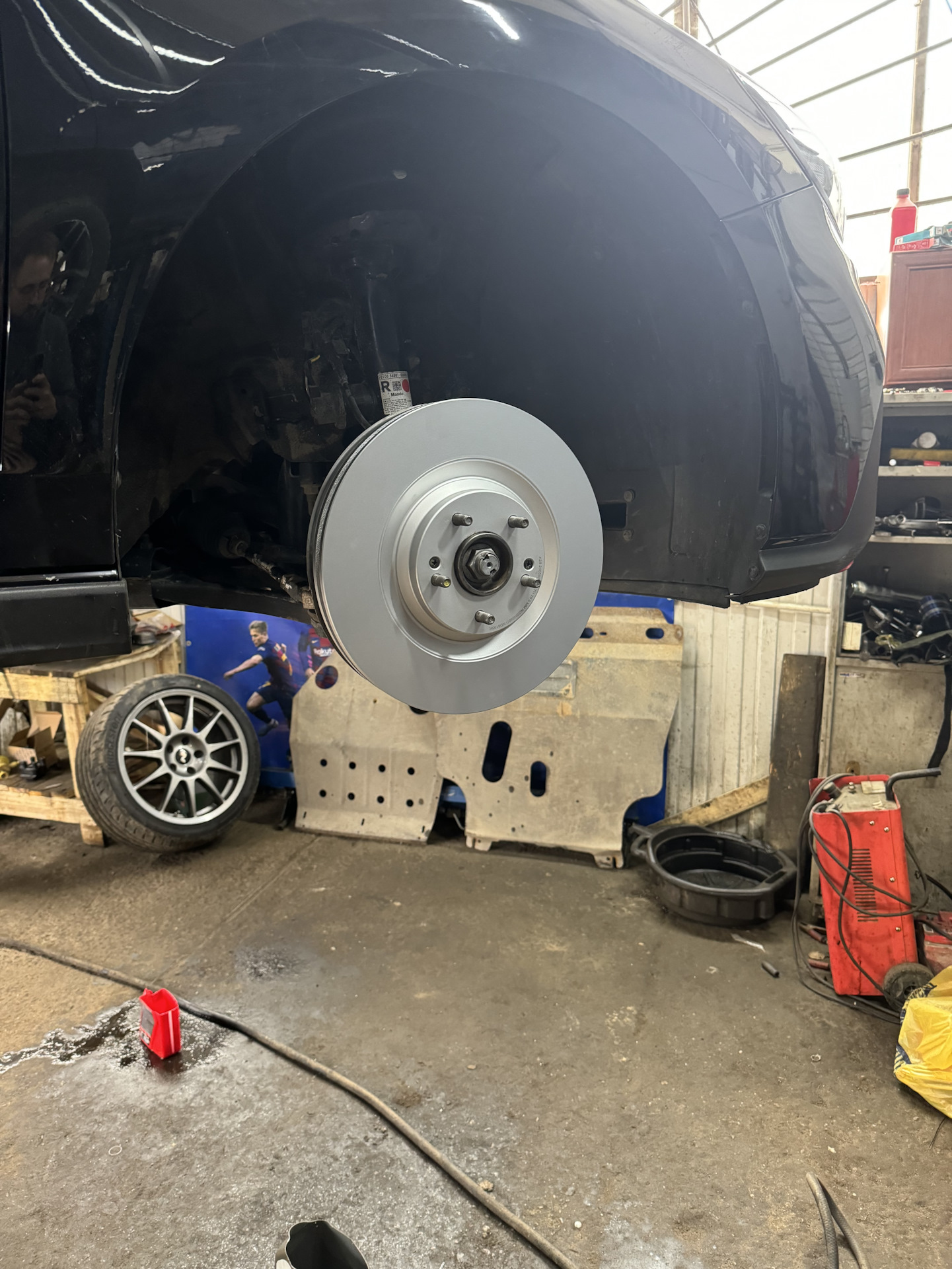

Еще с полгода назад были заказаны из Польши б/у передние суппорта от версии Ultimate под 345 мм диск, чтобы поменять их вместе с тормозными дисками, которые уже начинали подходить.
По приезду суппортов отмыл и обслужил их.

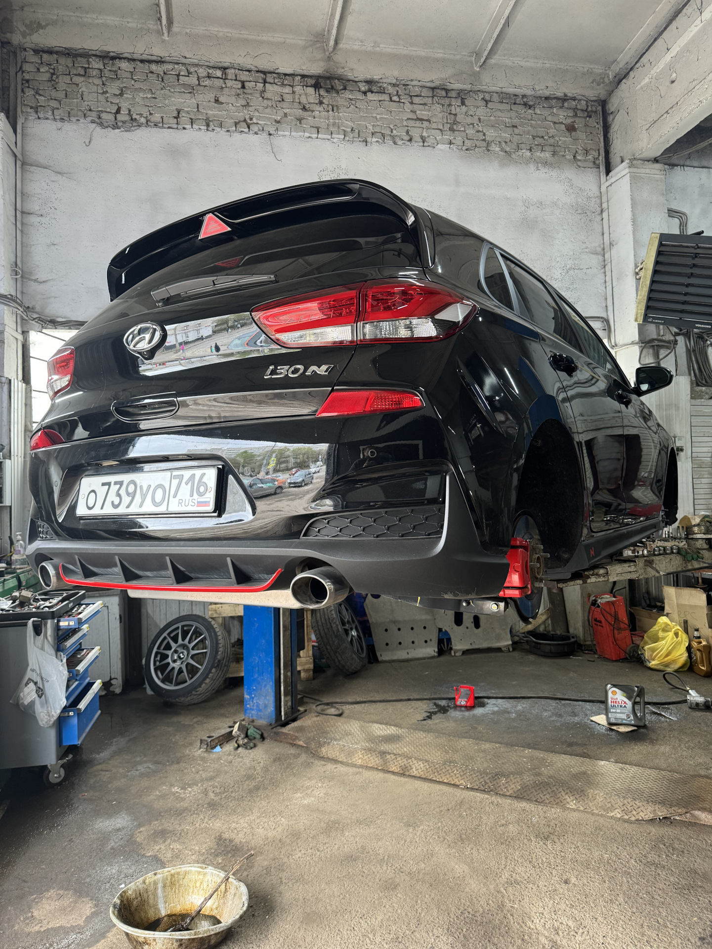

Наконец смог доехать до сервиса и установить их.

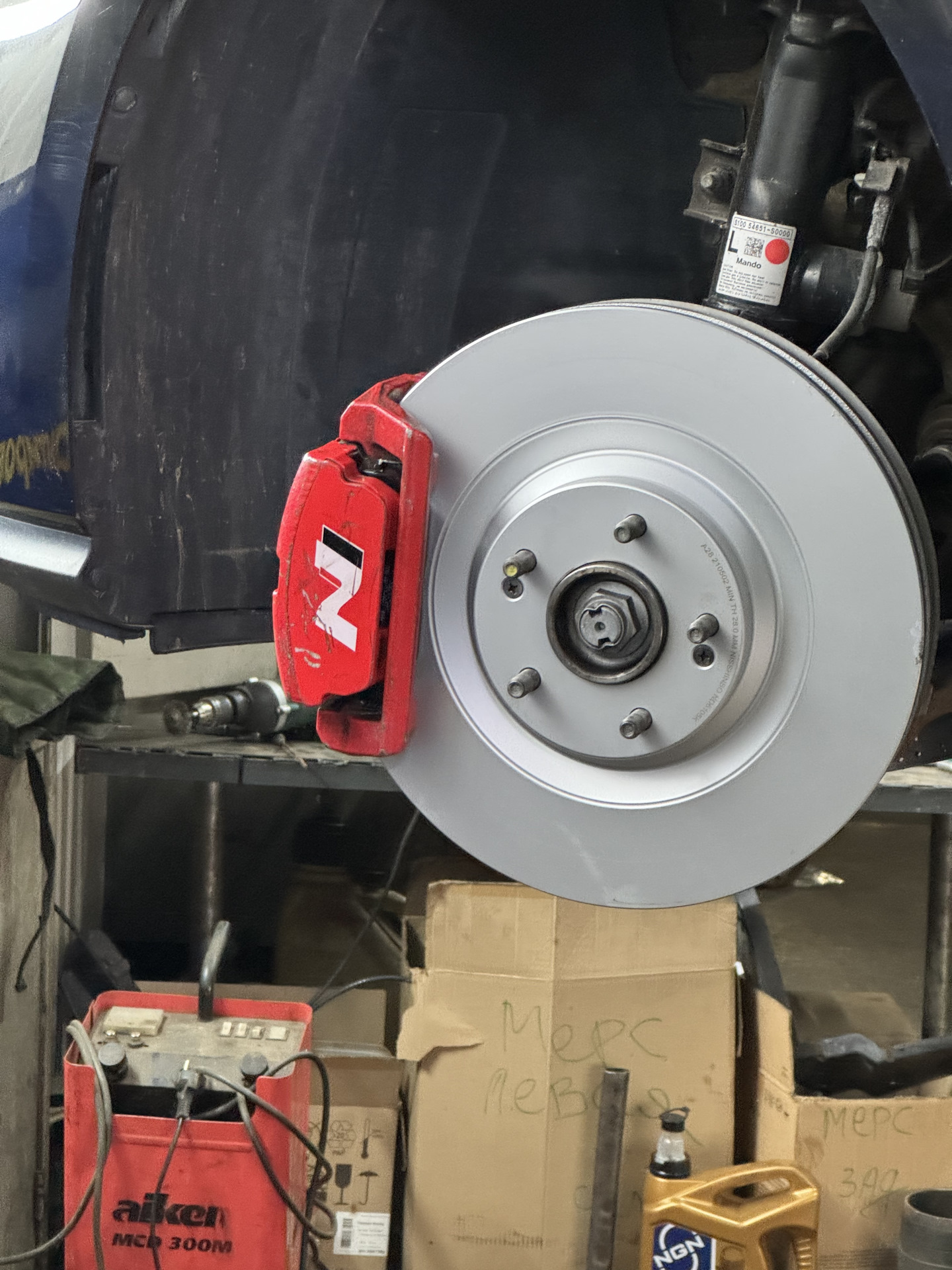

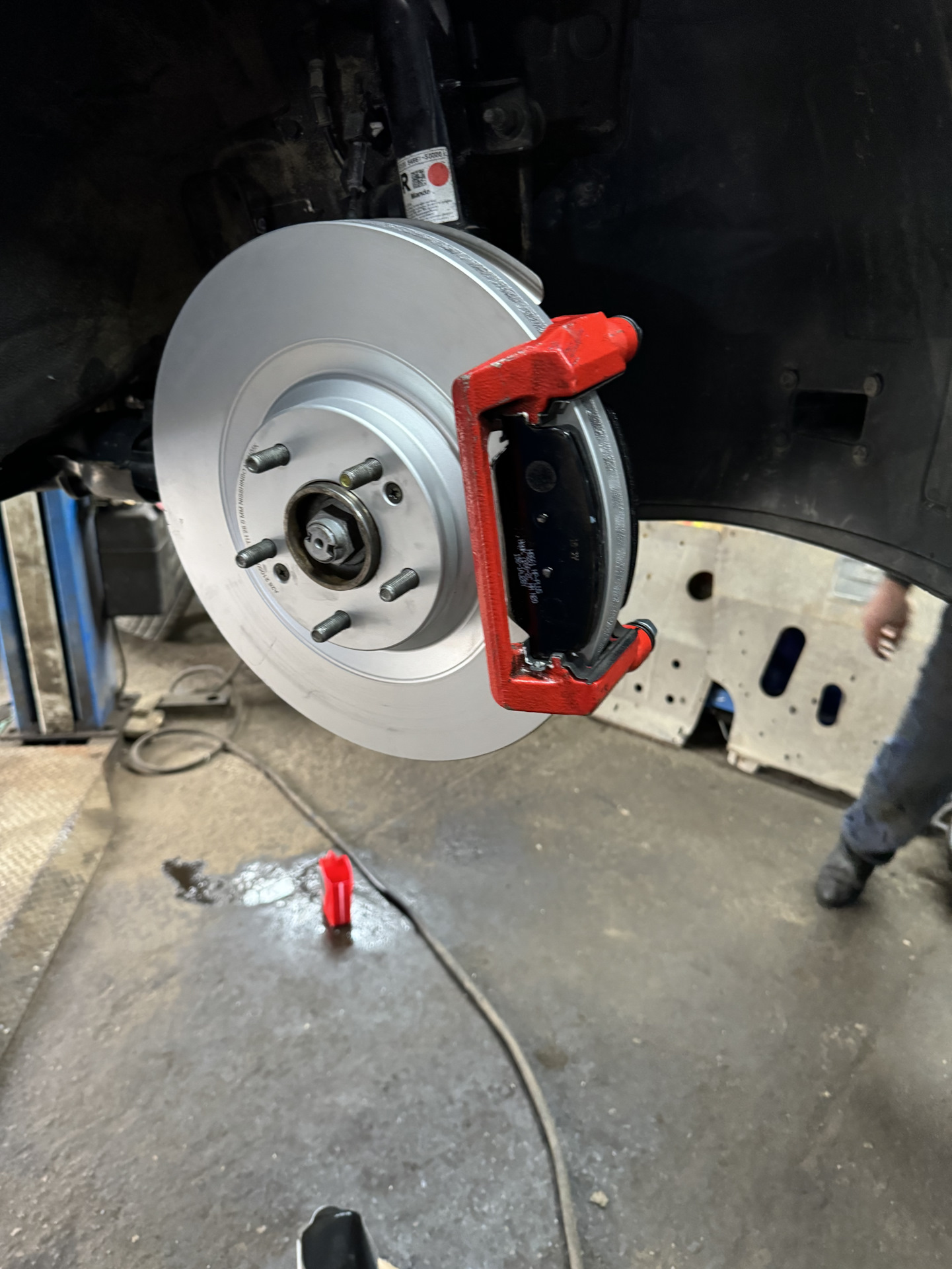

Диски купил неоригинал, Nishinbo (ND6105K). Вроде бы отзывы неплохие.
Колодки — HAWK HP Plus (HB661N.667)

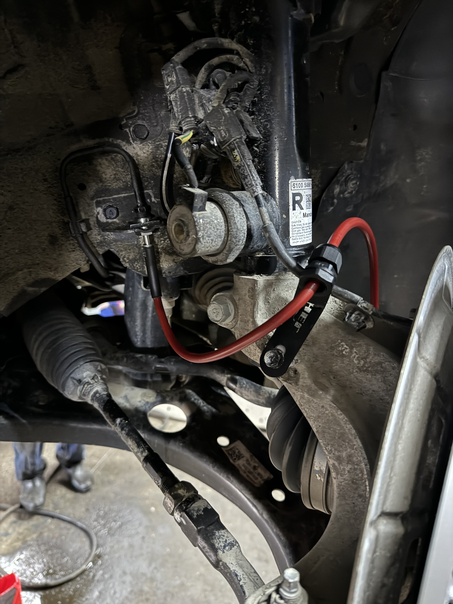

Дополнительно были изготовлены и установлены армированные тормозные шланги HEL на обе оси.
Также до кучи обслужили задние суппорта.

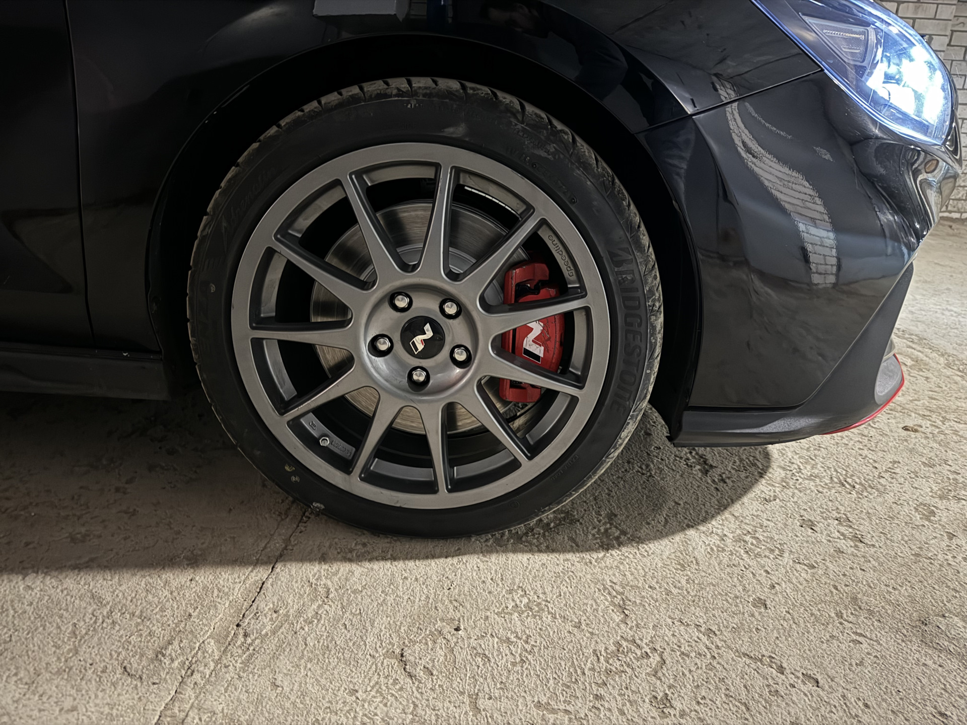

Теперь буду прикатывать диски и колодки. Далее посмотрим на изменения в поведении тормозной системы.
