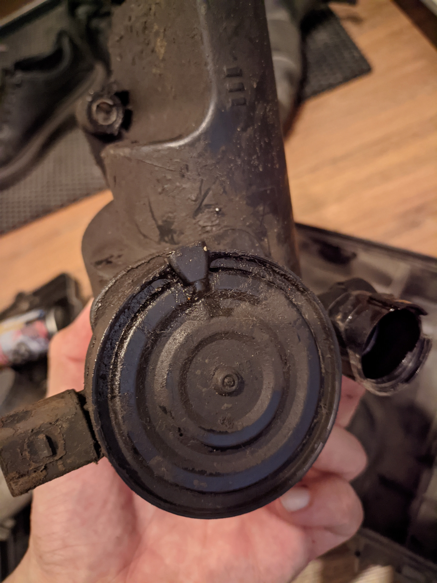

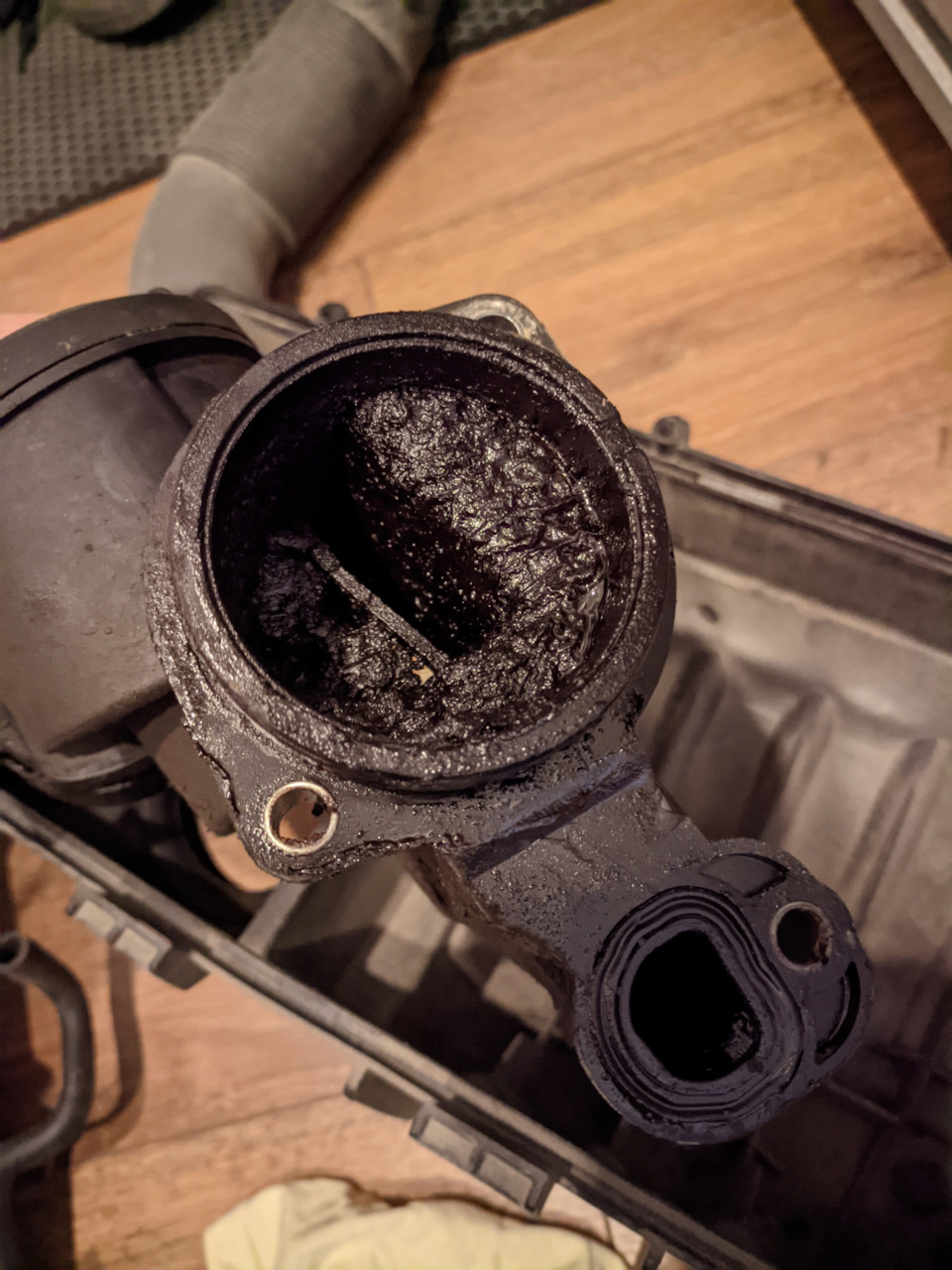

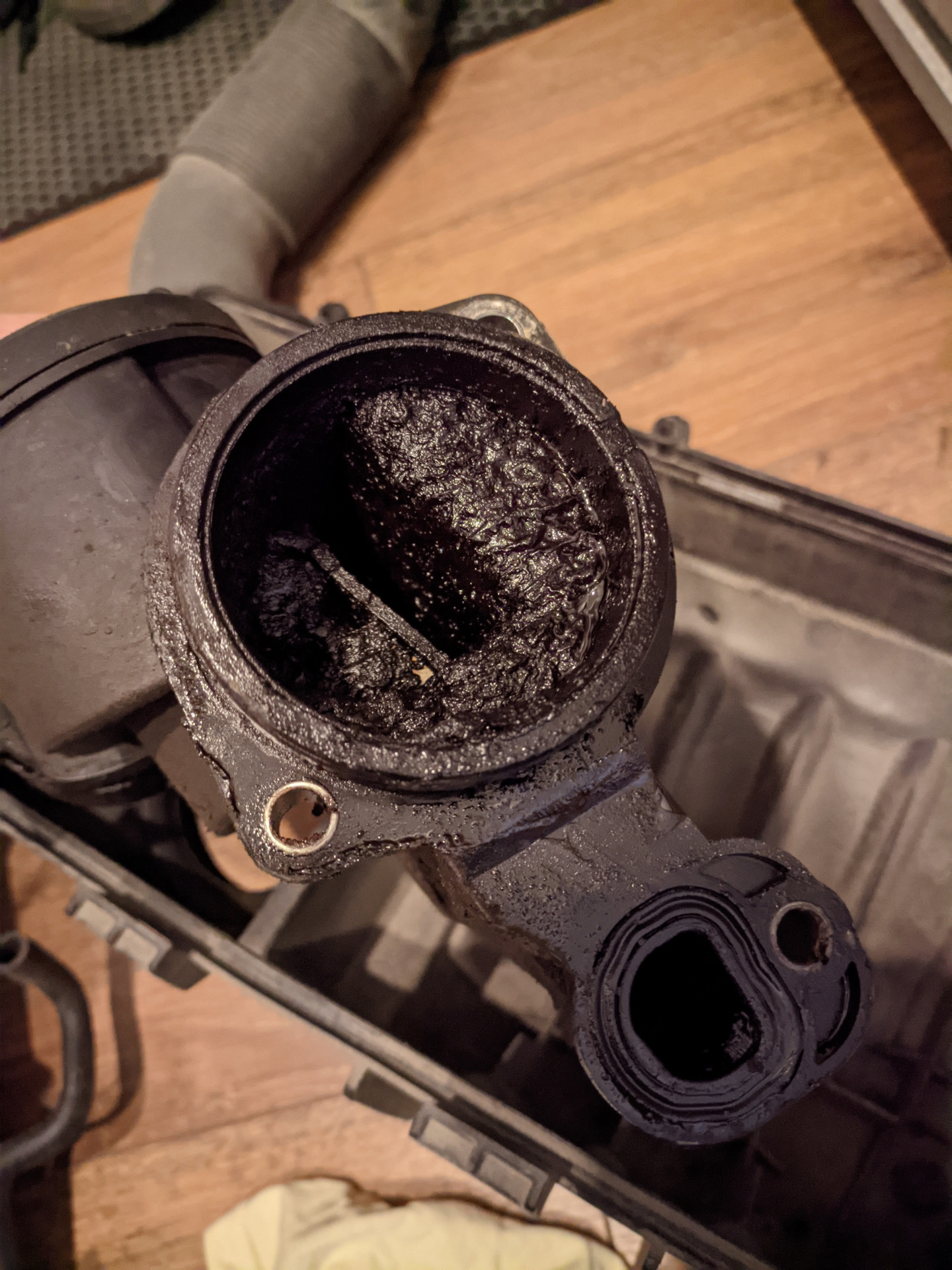

Ну как и по традиции нужно было это сделать после покупки.
Да и когда смотрел машину заметил что задняя часть движка в масле, и все следы ведут к сальнику распредвала и Маслоотделителю. Второе поменял на аналог, ибо чистить заводской ну это пизд*ц)))

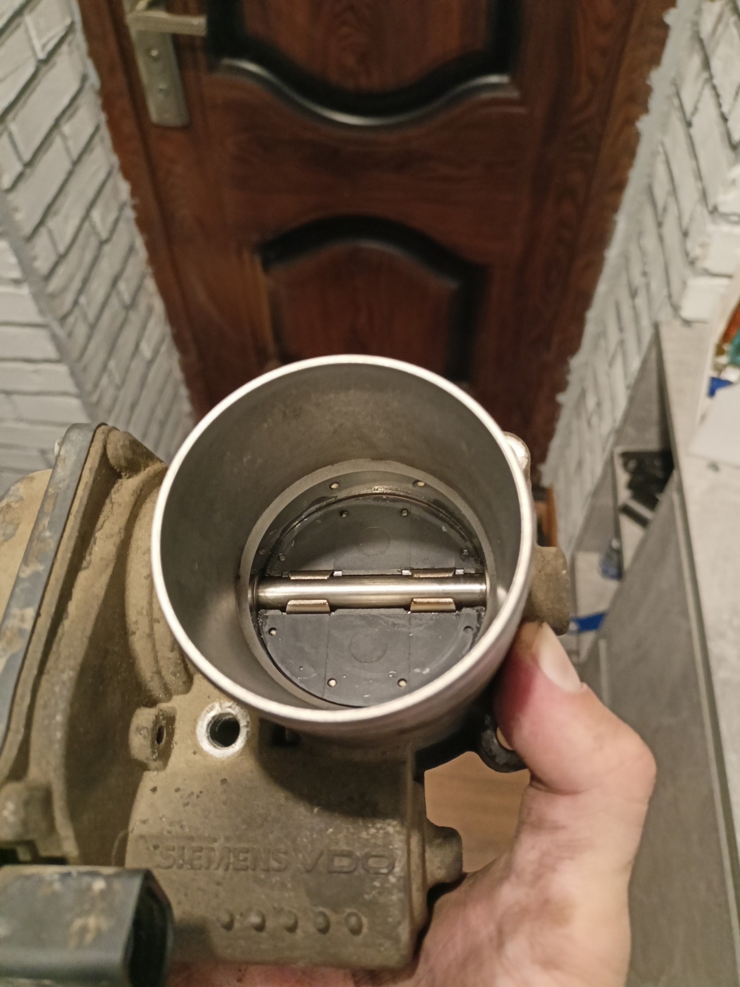

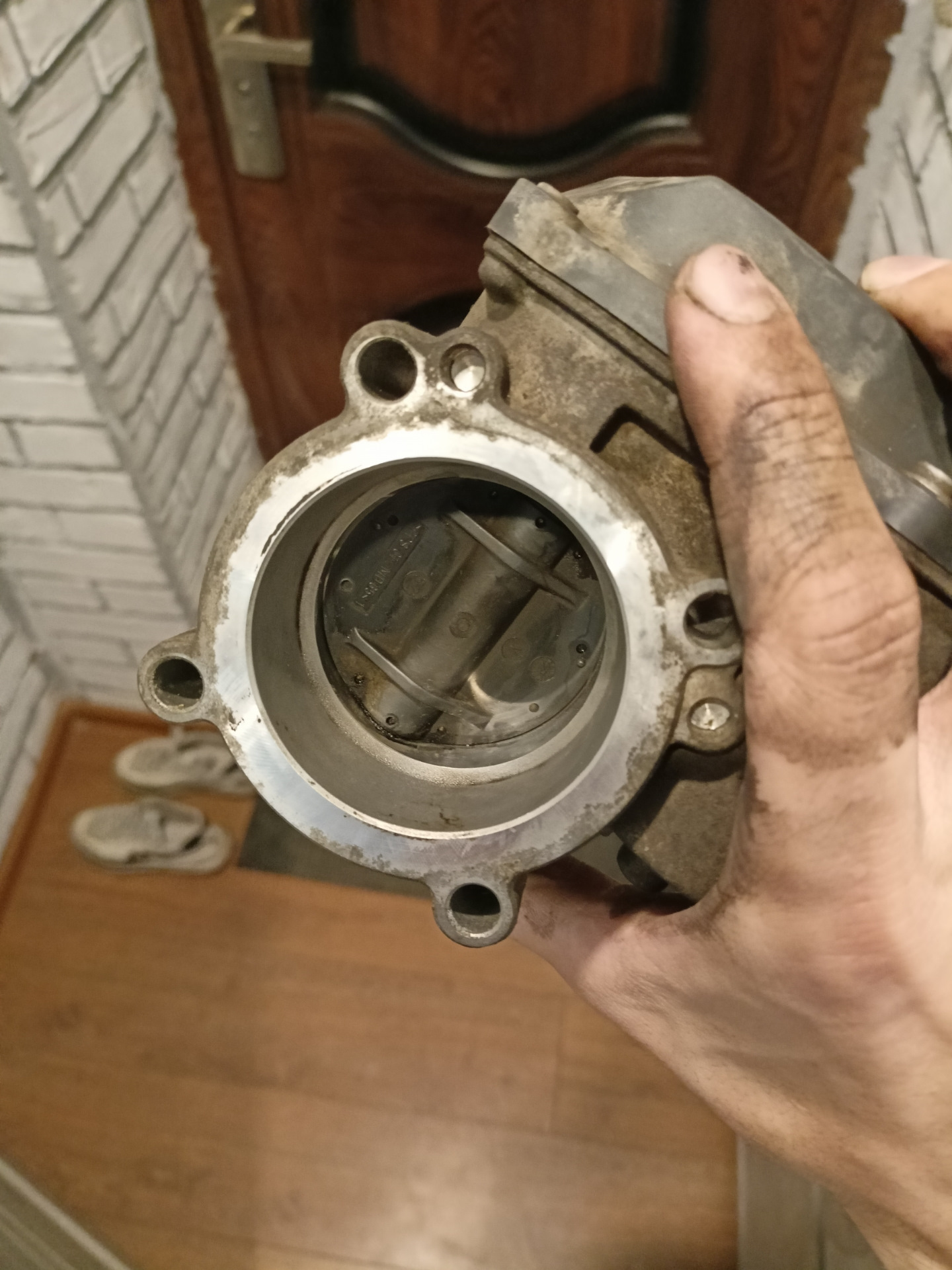

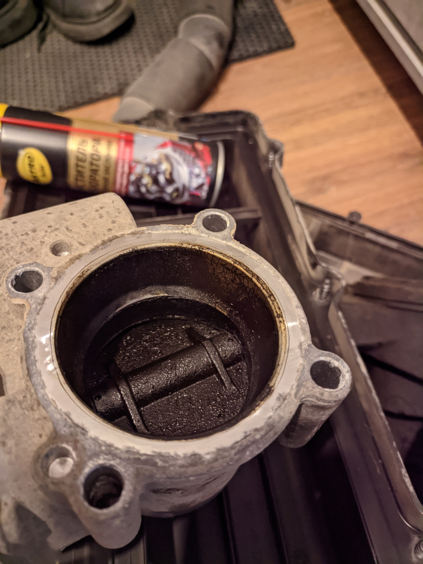

Ну и так же помыл дроссель, там ваще чуть ли не 1 миллиметр нагара был. Клемму с акб скидывал, и все равно почему то загорелся желтый руль, покрутил от упора до упора, не исчез, может прокачусь пропадет.
А так запустилась нормально, и на холостых теперь движку не потряхивает.

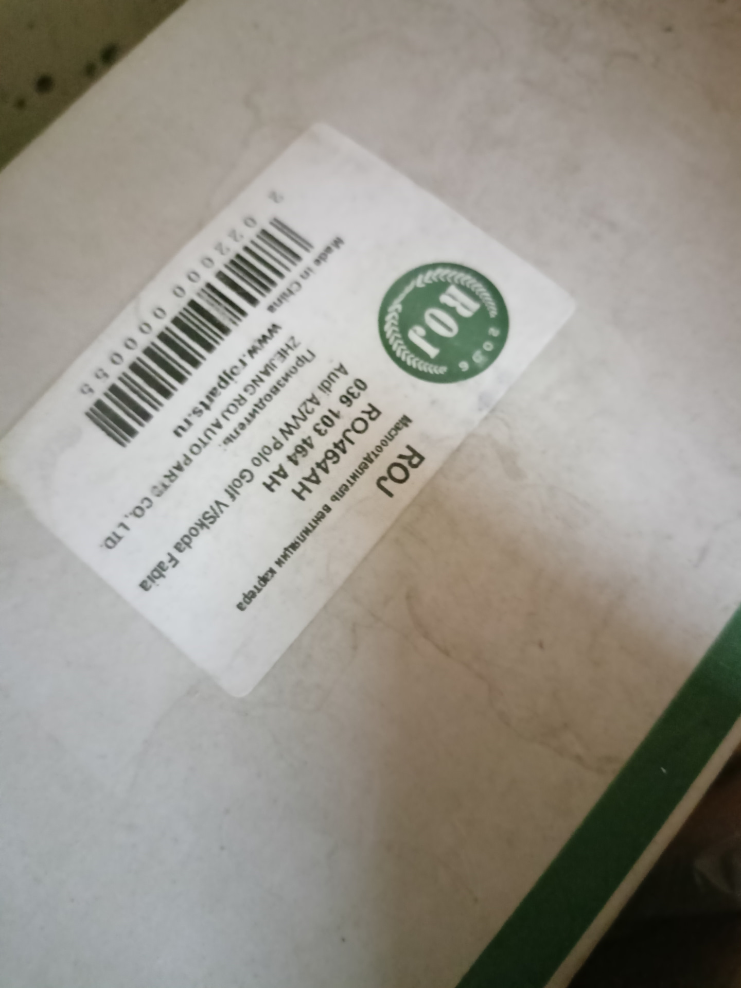

Есть артикул маслоотделителя?
036103464AH
Какой аналог ставил?
В магазине был какой то китайский за 2200. Сказли вроде ходит нормально, таксерики не жалуются. Белая коробка с зелеными полосками. В гараже вечером посмотрю сфоткаю
Буду очень благодарен
RuslaniCh174rus
036103464AH
Мне в сервисе сказали прокладку маслоотделителя нужно поменять
Есть ремкомплекты, стоят не дорого.

Так желтый руль и загорается при скидывании аккумулятора :)
Нужно немного проехать и погаснет
Да я так и понял, когда проехал и он погас, спасибо:)
Жованный крот ужасы какие 🫣
Я сам порядком ох*ел когда увидел))))
Адаптация дроссельной заслонки нужна
Да я тоже подумал, но епс не загорелась. Потом сделаю если что:)

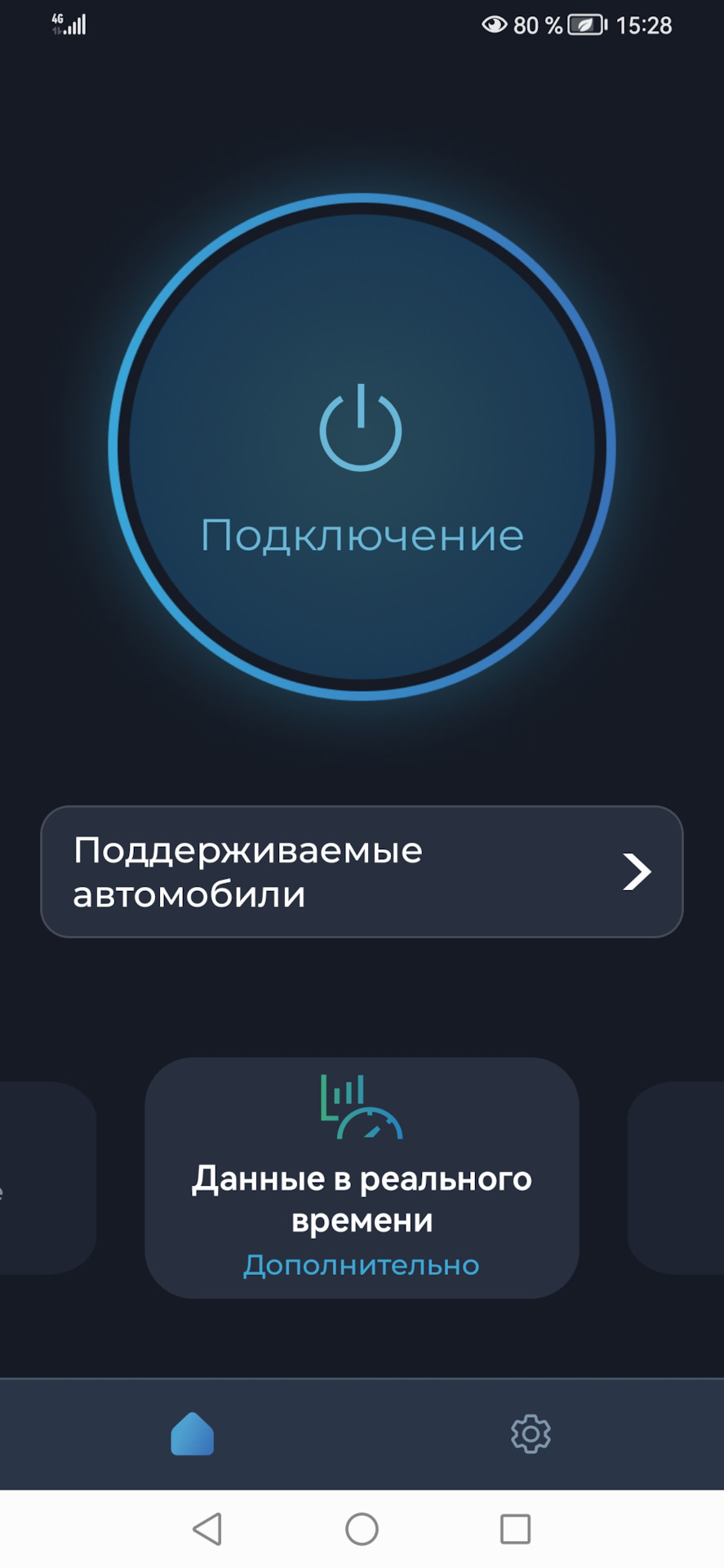

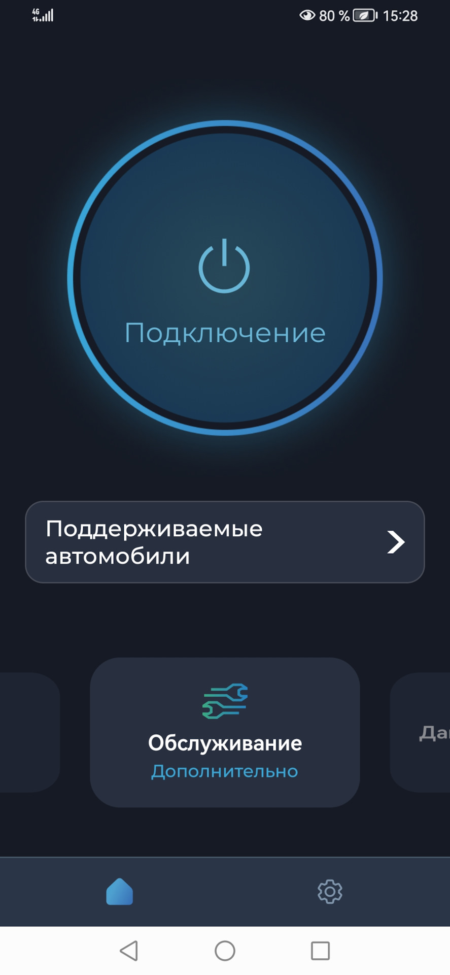

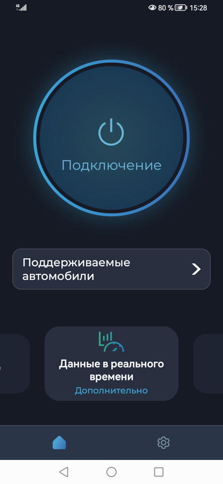

Если есть Кариста, то можно сделать за 10 минут
Кариста к моемк елм не подключается:(
У меня с ELM1,5 тоже подключается один раз из 10. А Rokodil нормально работает.
А можешь подсказать какая версия каристы, ибо в новых нету подключения елм по вайфай.
У меня версия Каристы 8.0, но по Блюпупу подключаюсь, т.к. и ELM и Rokodil у меня на Блюпупе.
Kitaec178
Подскажите пожалуйста, как сделать адаптацию Каристой? Я такой функции не видел
Толи в разделе Данные реального времени, толи в разделе Обслуживание. На вскидку не помню, чтоб посмотреть нужно подключиться к машине. У меня версия 8.0 для Андроид, там 4-раздела, нужно в них посмотреть, один из них Диагностика, это точно не он, это ошибки по блокам смотреть. Раздел Настройка, тоже нет, в этом разделе допфункции включать и выключать.
Понял, у меня версия 7.3.1. адаптации ДЗ нет. Подключение БТ.
У Вас гуманитарная версия (ломанная)?
Даже не знаю. Мне сын устанавливал.
