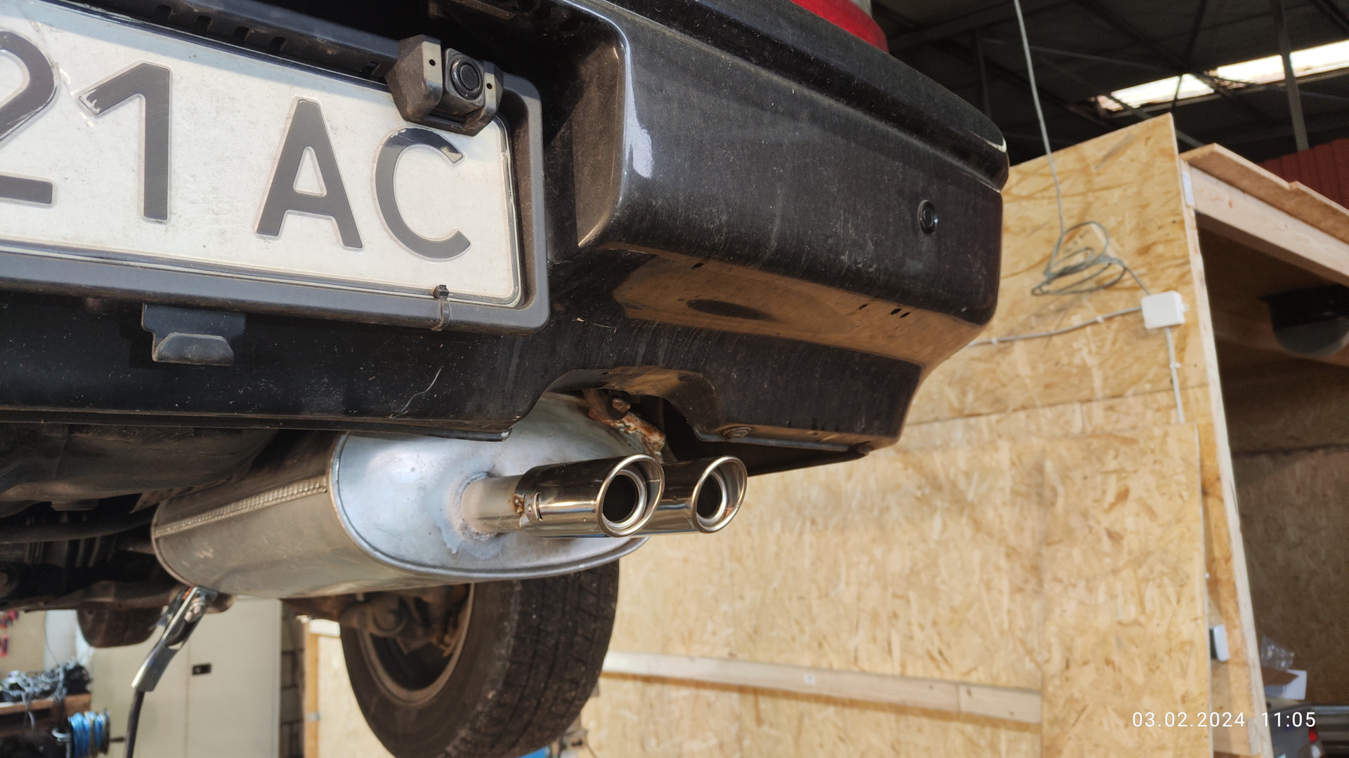

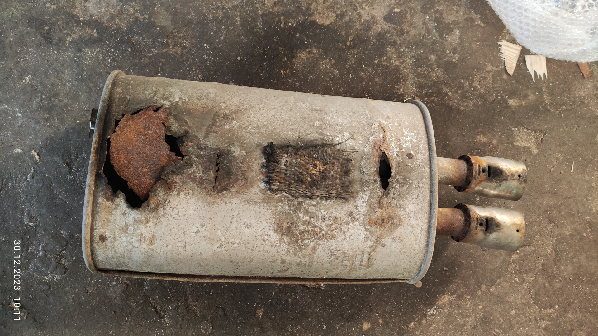

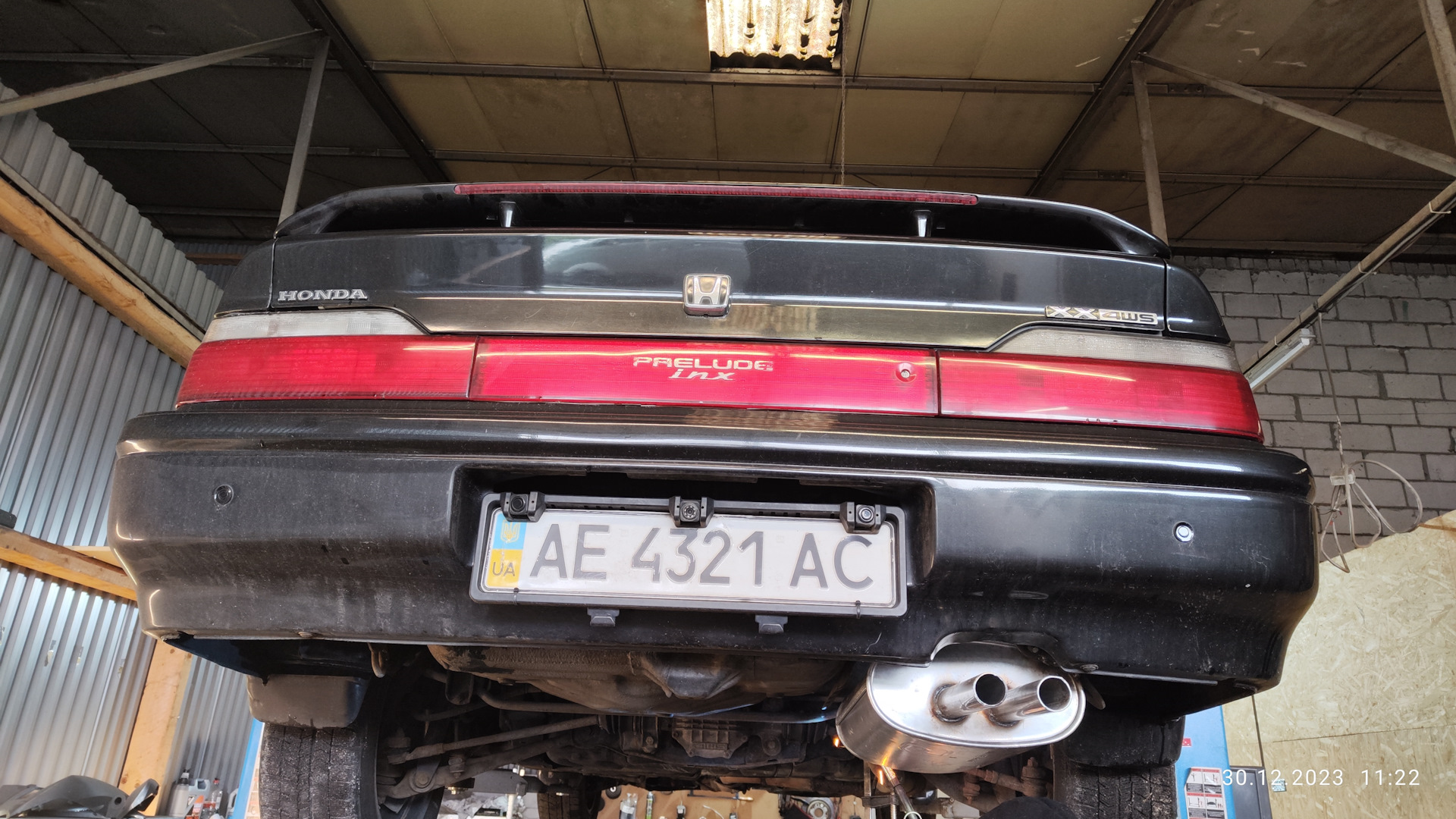

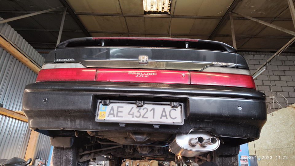

Пришло время глушителя). www.drive2.ru/l/7283426/ отслужил верой и правдой 8 лет.

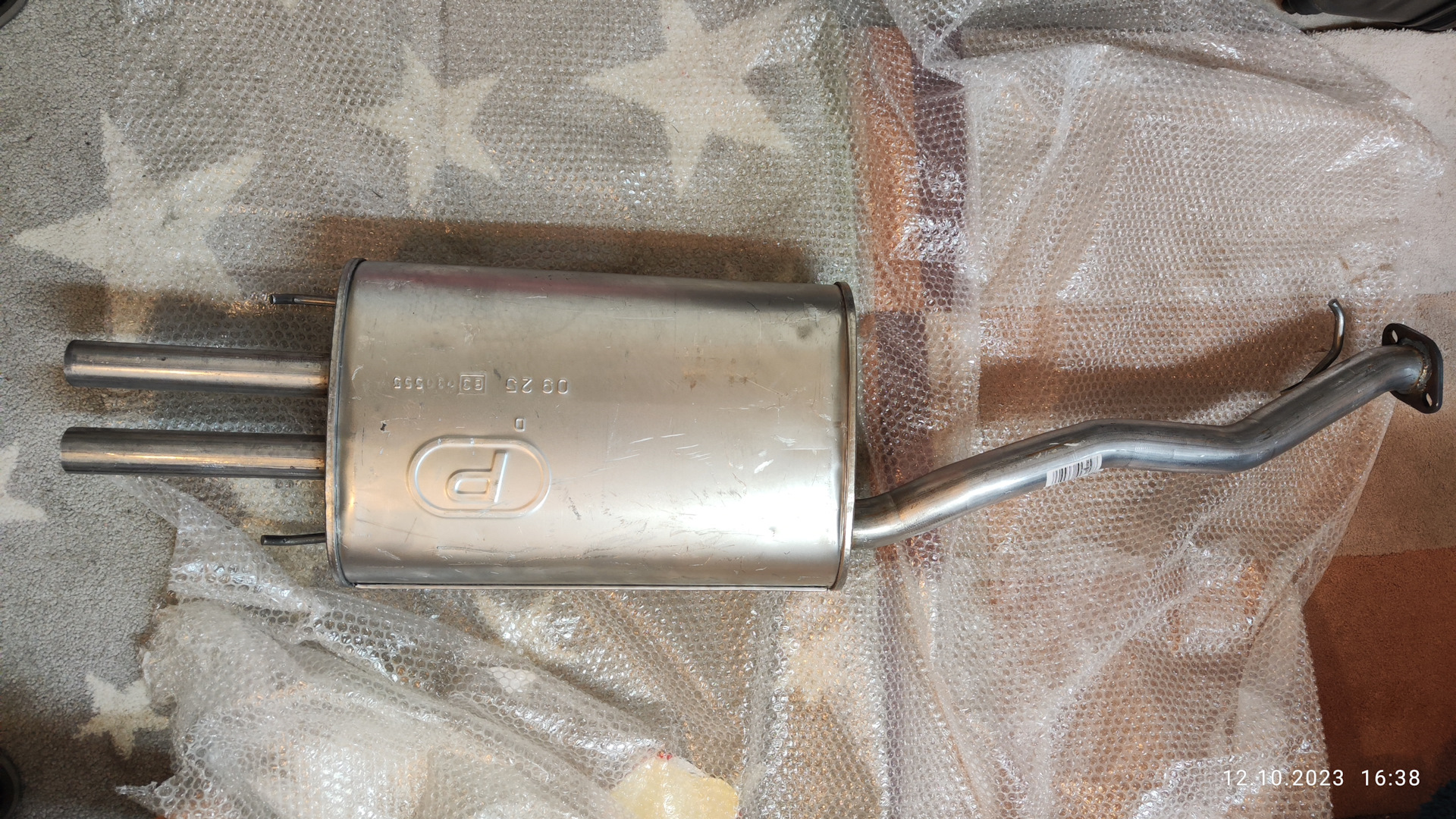

Такой же не нашел.

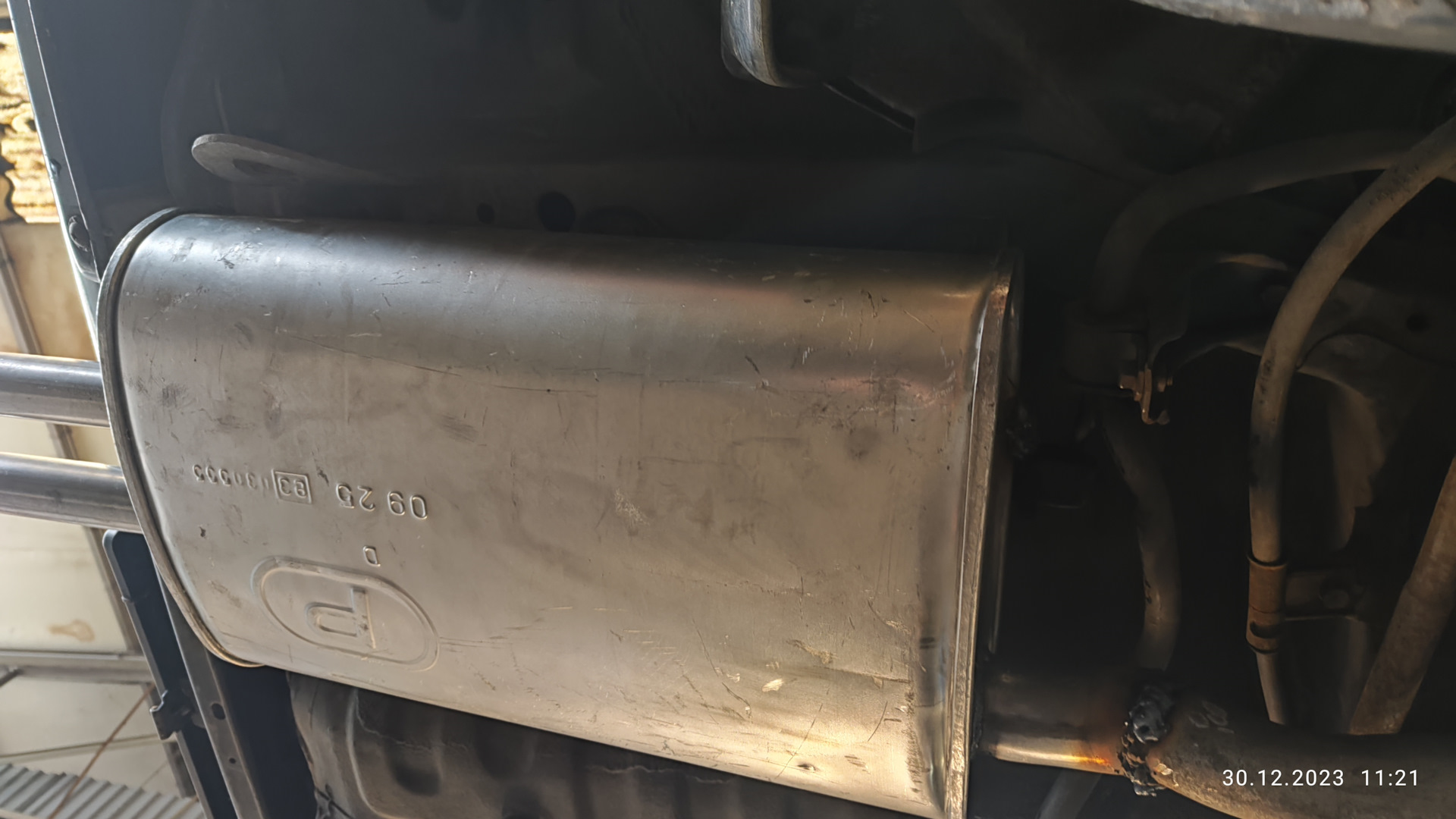

Это от 5-го аккорда 88-91 года, 2 литра 150 лс, по-моему так, с двумя трубками, как раз подходит. Оригинальный отличается только входной трубой и ценой х10. Но саму банку производители тоже делают не одинаковую.
У POLMO шире и уже, чем банка MTS 01.93560.

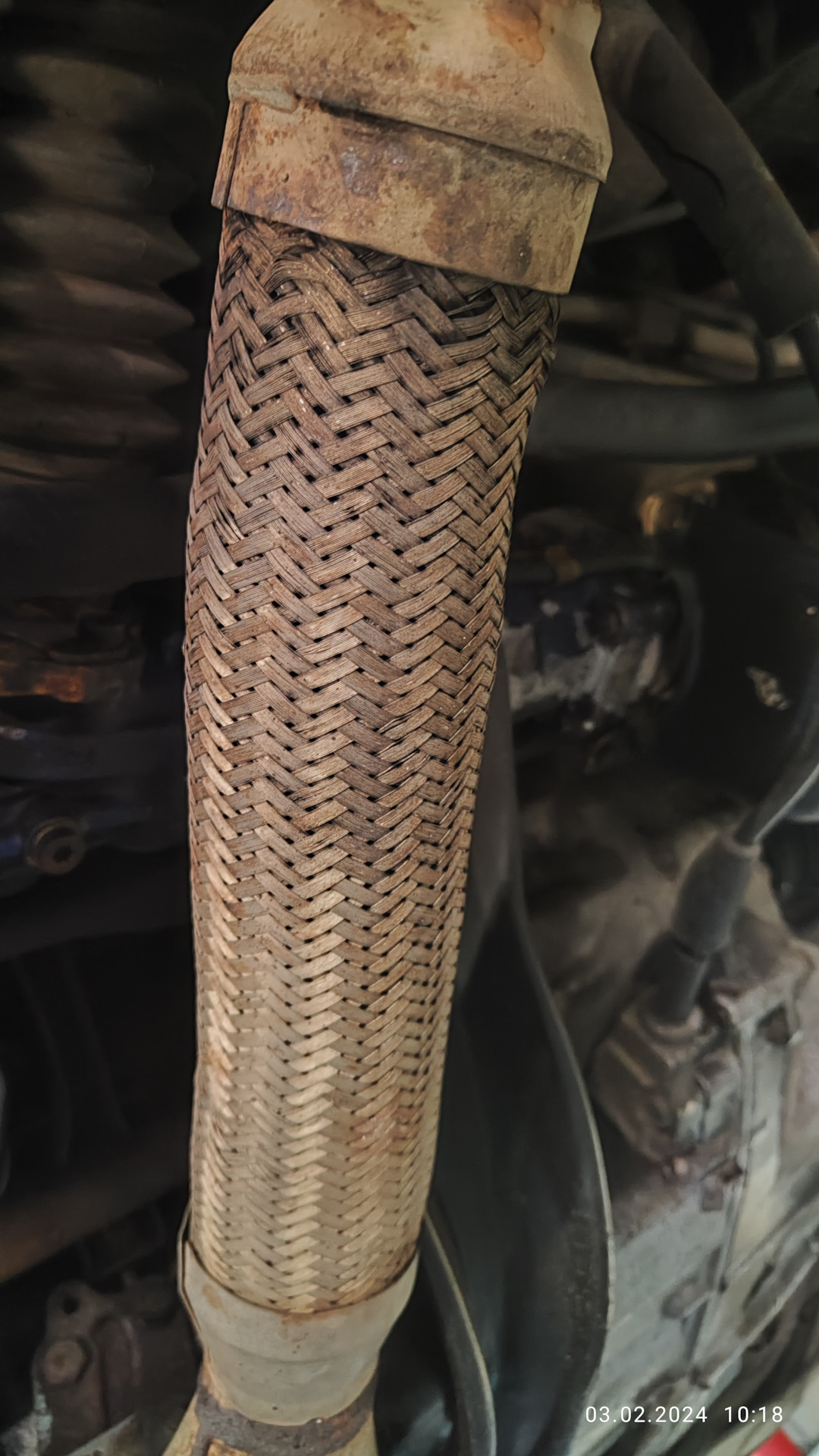

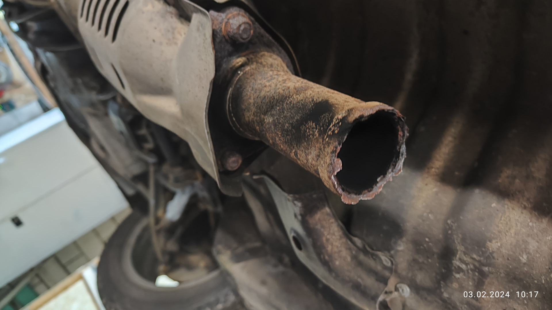

Обломалась почти полностью труба после катализатора. Заодно и ее сделали.
Размеры ее: 50х370

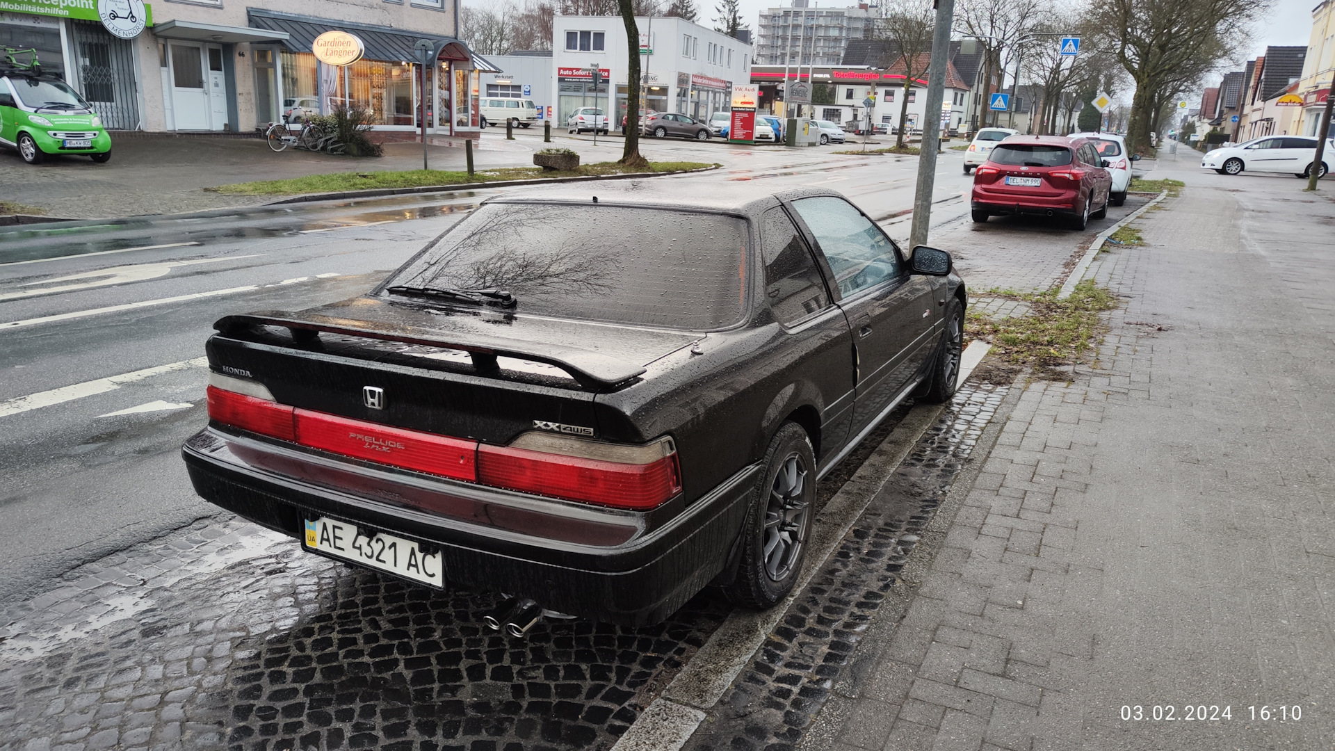

Теперь можно ездить с наслаждением.
