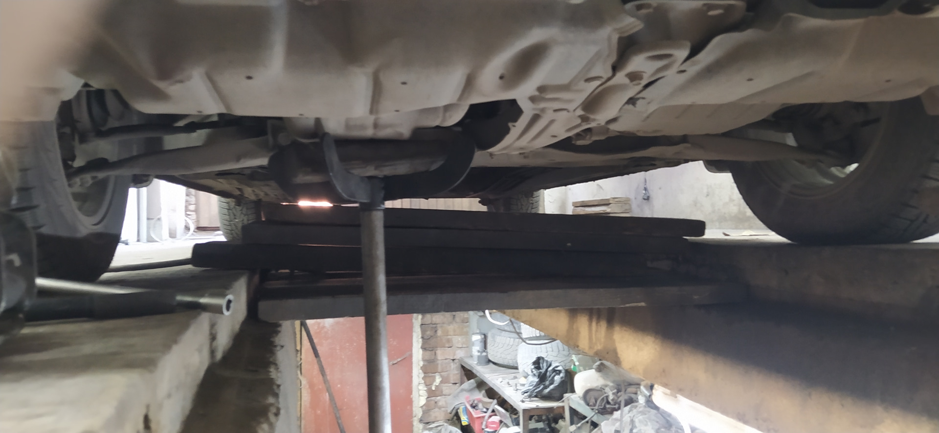

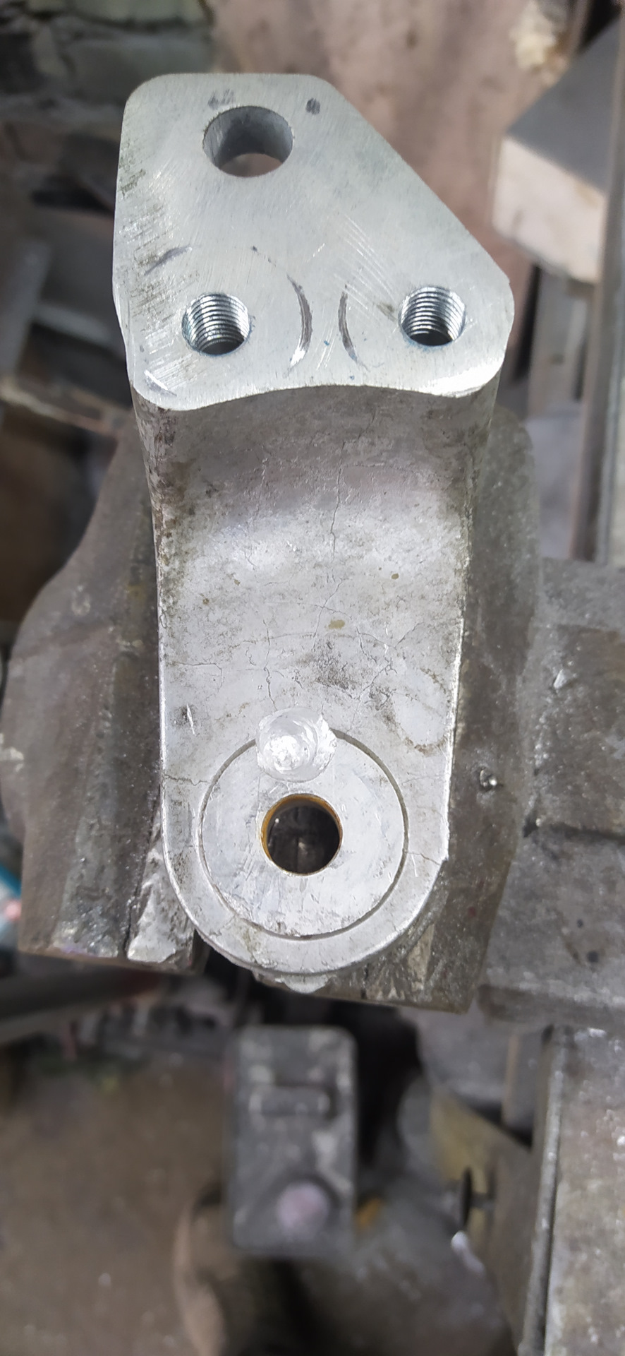

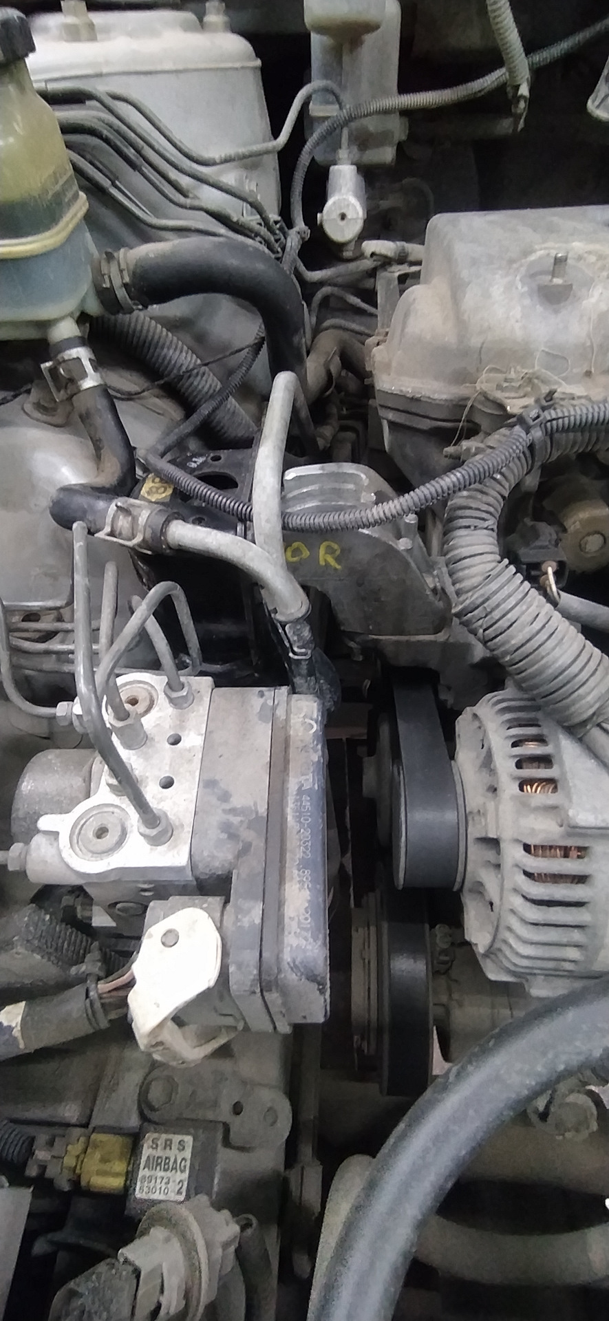

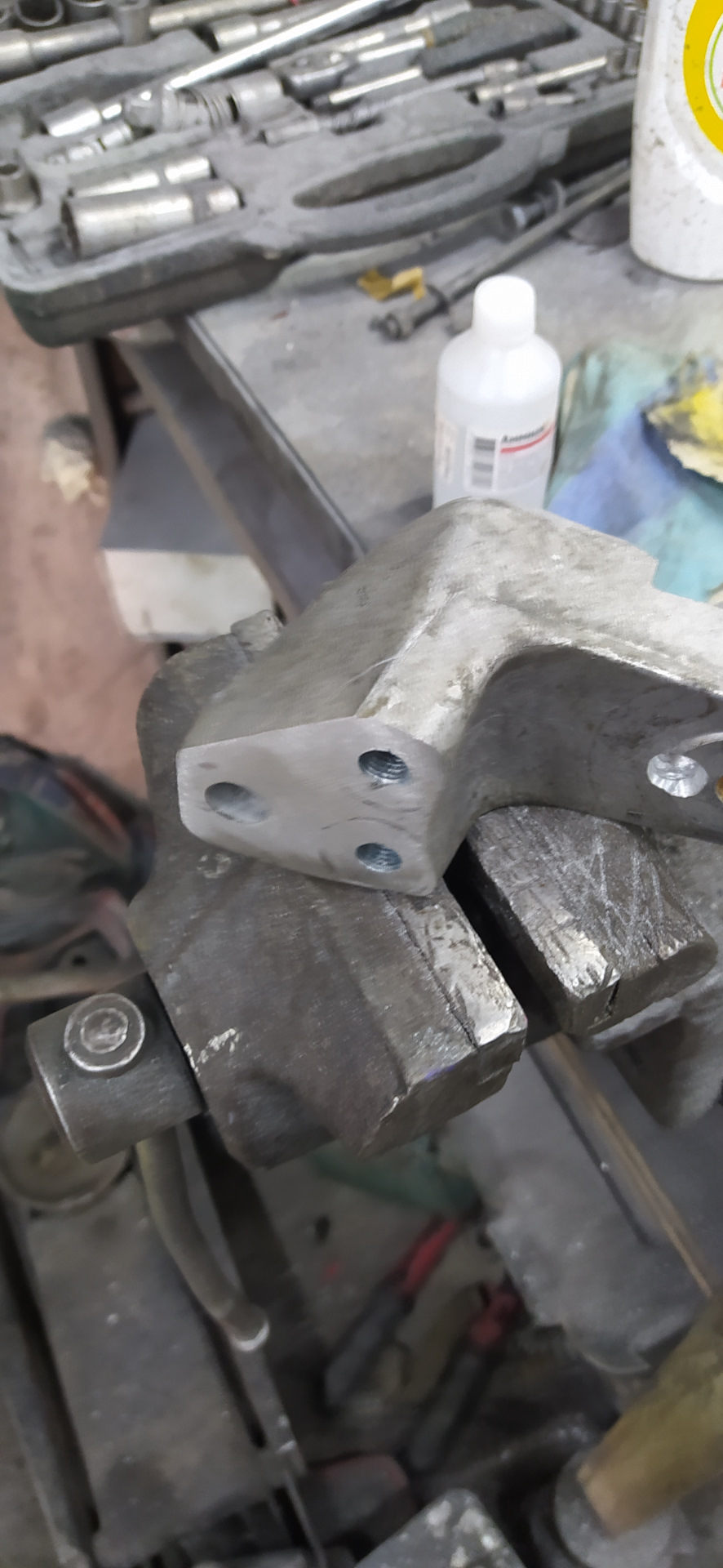

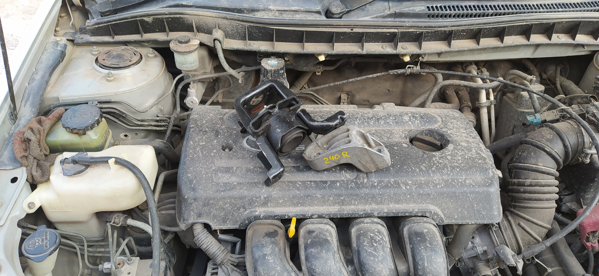

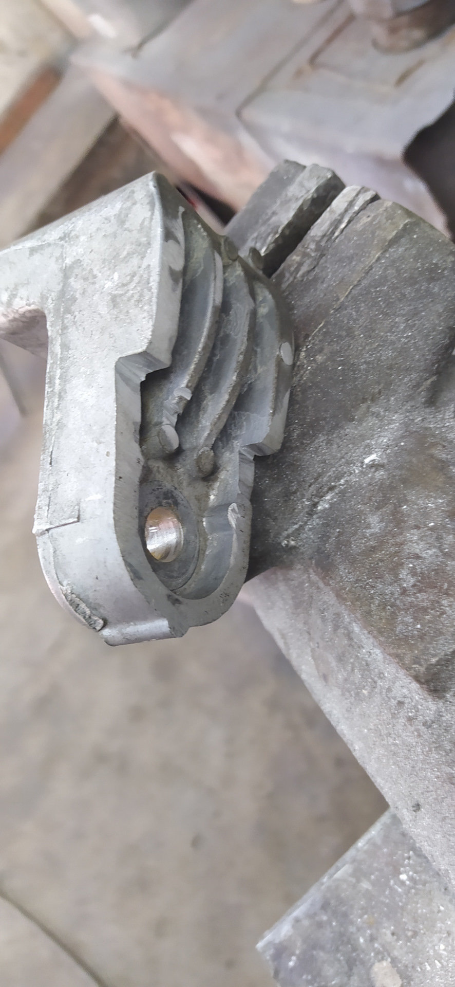

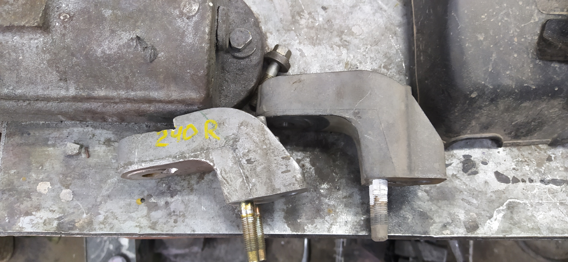

Кончилась моя правая гелиевая подушка двигателя, началась вибраци D+ тормоз руль и сиденье были как массажёр, на N было получше но не айс. Зашёл приценить подушку цены от 6 до 8 за контракт сомнительного состояния, новый Китай около 5к, нашел и вариант новой подушки оригинальный за 11. Увидел несколько постов о установке подушки от 2zr решил повторить . Подушку купил за 1к с распила и кронштейн от премки за 1500, свой пилить не хотел чтобы потом можно было вернуться к родной подушке если подвернётся вариант по дешману) приехал в гараж и начал колхозить, запили кронштейн убрав лишнее снизу 11мм и сверху, так же укоротил шпильки на 5 мм. Снял с приемки старую и вкатил новую . Результат вибрация почти ушла, но есть подозрения на переднюю подушку .

Мотор нагружаешь подушка работает, на R нет вибрации, а на D есть и она с надррывами, правая была просажена, перед заменой все подушки проверил на подъёмнике поочередно упирал стойкой.
