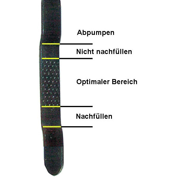

объемы нефти
Вся информация о количестве масла относится к количеству масла без масляного фильтра . Если это изменилось, необходимо добавить еще 0,5 литра масла.
Рекомендуется изначально заливать только указанные количества, дать двигателю поработать некоторое время, затем проверить уровень масла и при необходимости долить масло.
Например, в новый ACV вмещается почти ровно 6 литров моторного масла, чтобы уровень масла был на верхней отметке.

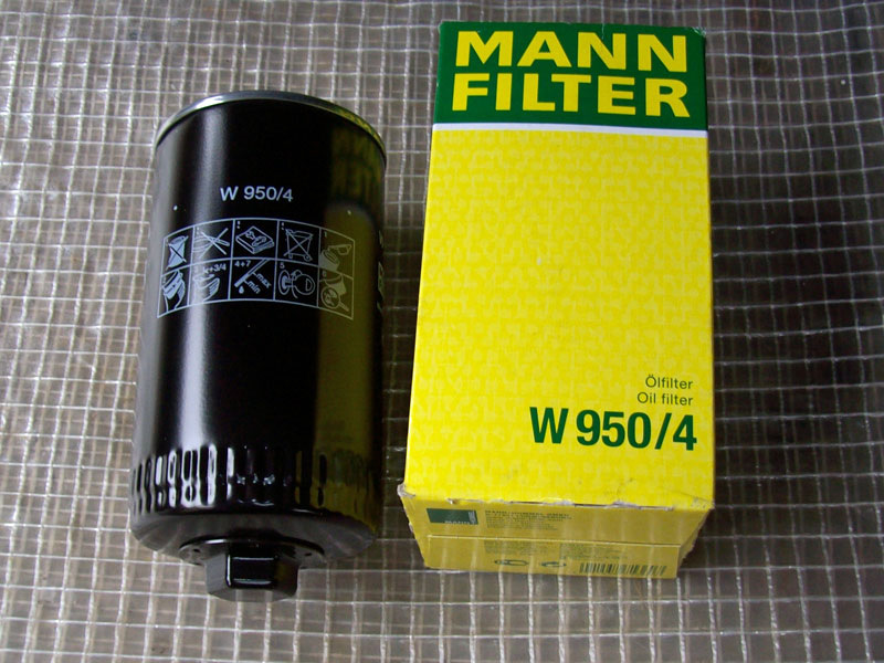

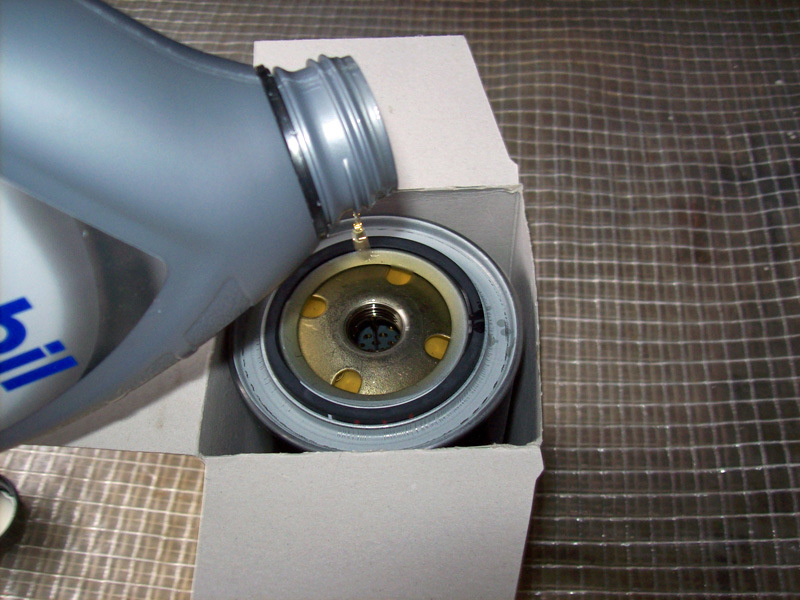

При установке уплотнение необходимо слегка смазать моторным маслом и не перетягивать масляный фильтр, так как можно повредить его или даже масляный радиатор . В результате происходит утечка масла. Поэтому рекомендуется делать это вручную, без инструментов (вручную).
Перфекционисты перед установкой заполняют масляный фильтр свежим моторным маслом .
Я в фильтр никогда ни заливаю, чисто резинку смазываю и отруки закручиваю.
Налейте немного в фильтр масла и покрутите, что бы оно пропитало бумагу. Повторите это несколько раз, пока бумага перестанет впитывать масло. Далее нет смысла наливать. Можно устанавливать на место без риска того, что масло потечет на голову и при этом фильтр будет пропитан и первый старт будет более безопасен. Будете удивлены как много забирает на пропитку фильтр.
Попробуйте.
Пропитанный маслом фильтр конечно будет долго наполняться, а вот сухой быстро наполнится и ниииичего с вашим мотором за эти секунды не случится.
