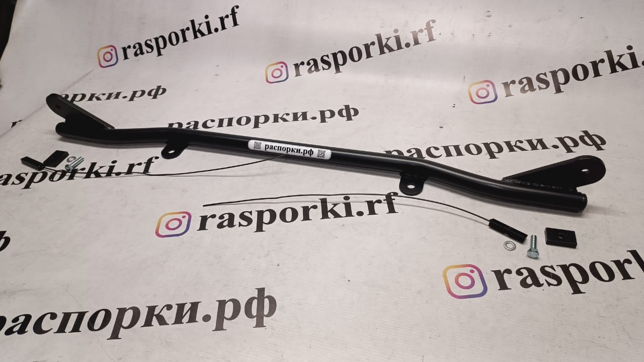

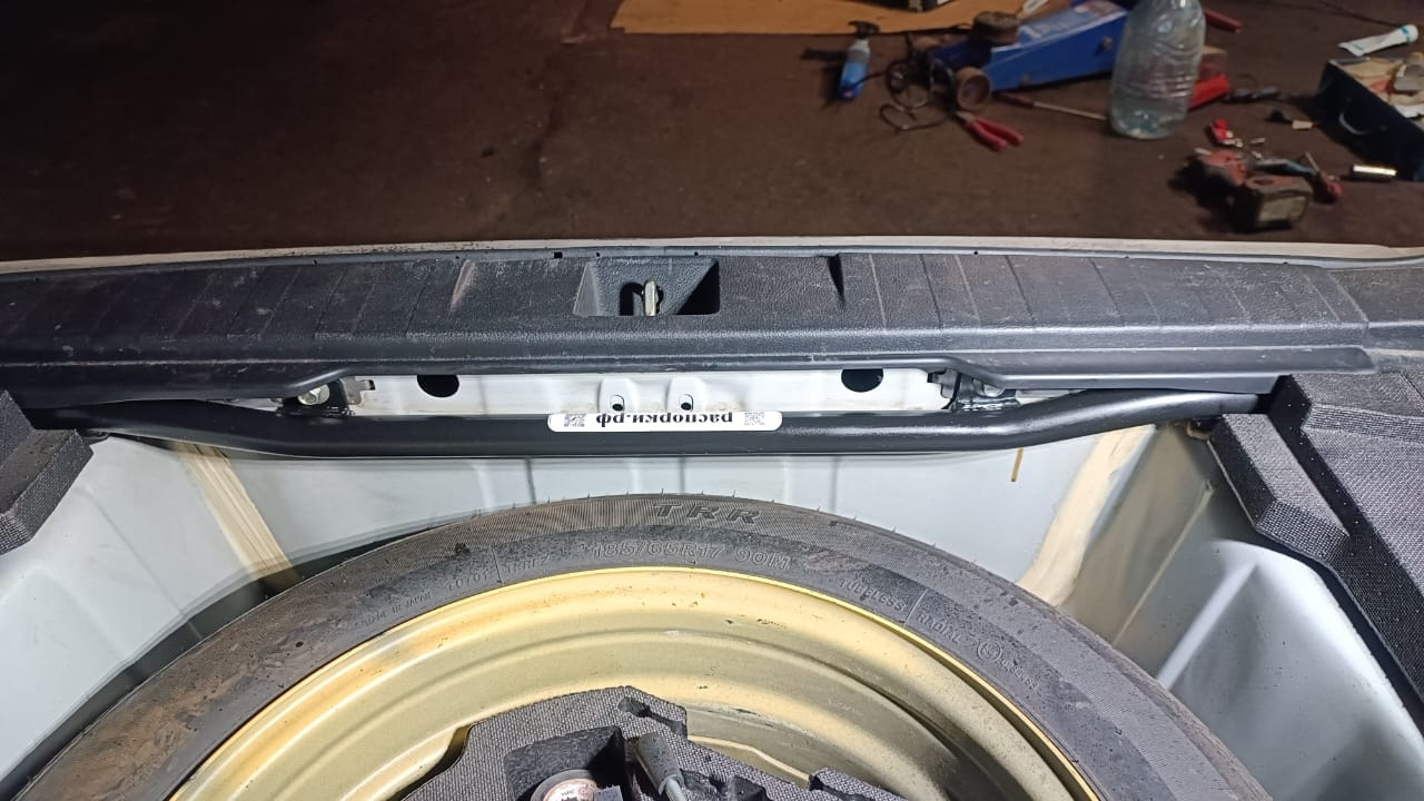

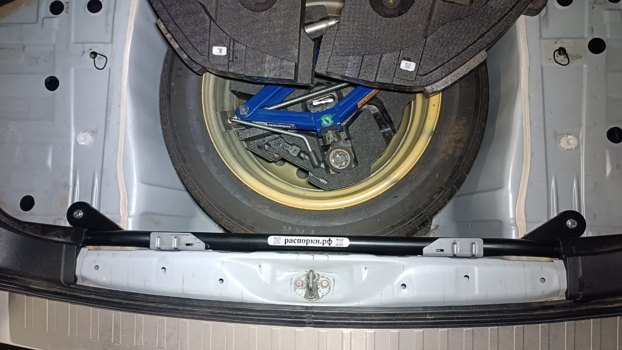

На днях прислал сообщение Игорь из Распорки.Рф о готовности опытного образца распорки под пятую дверь.

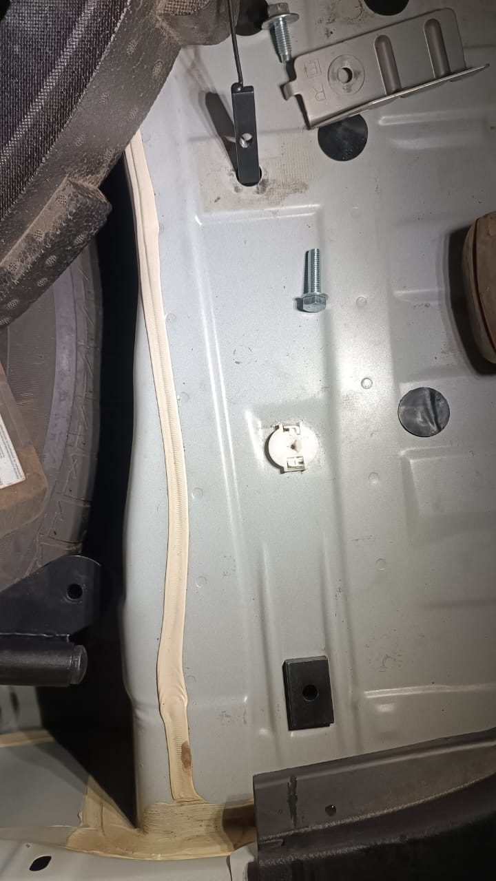

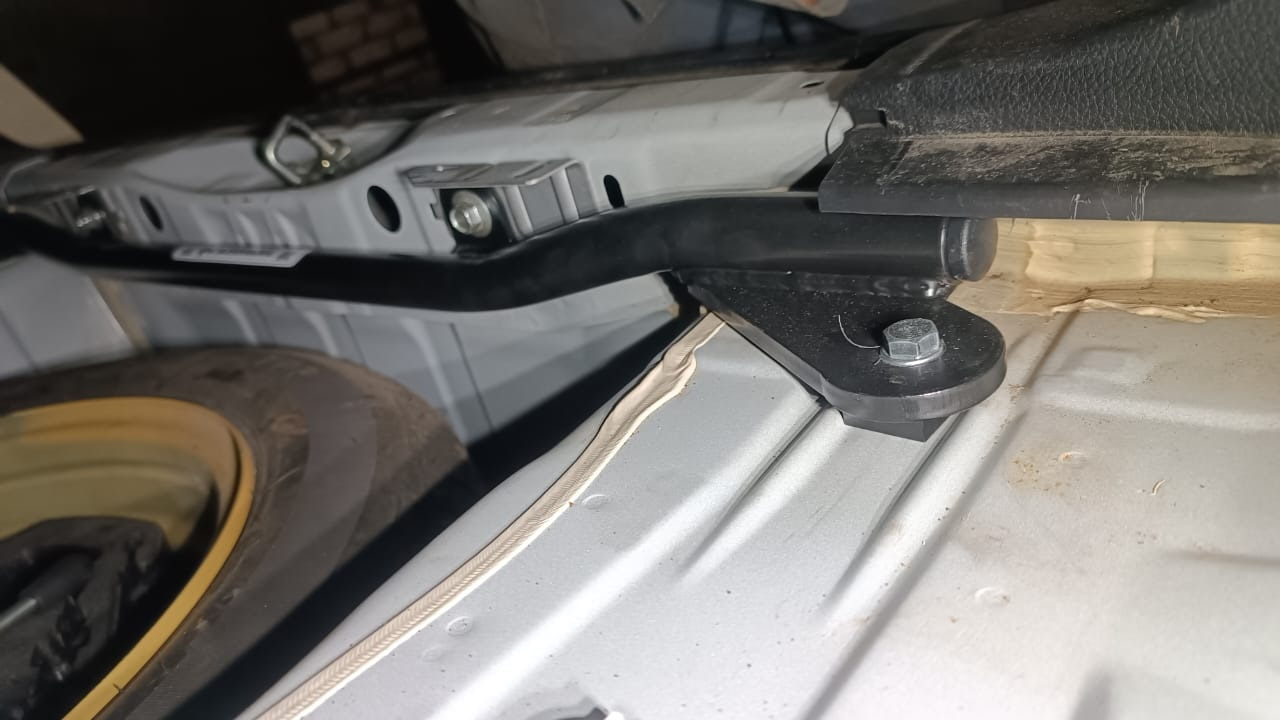

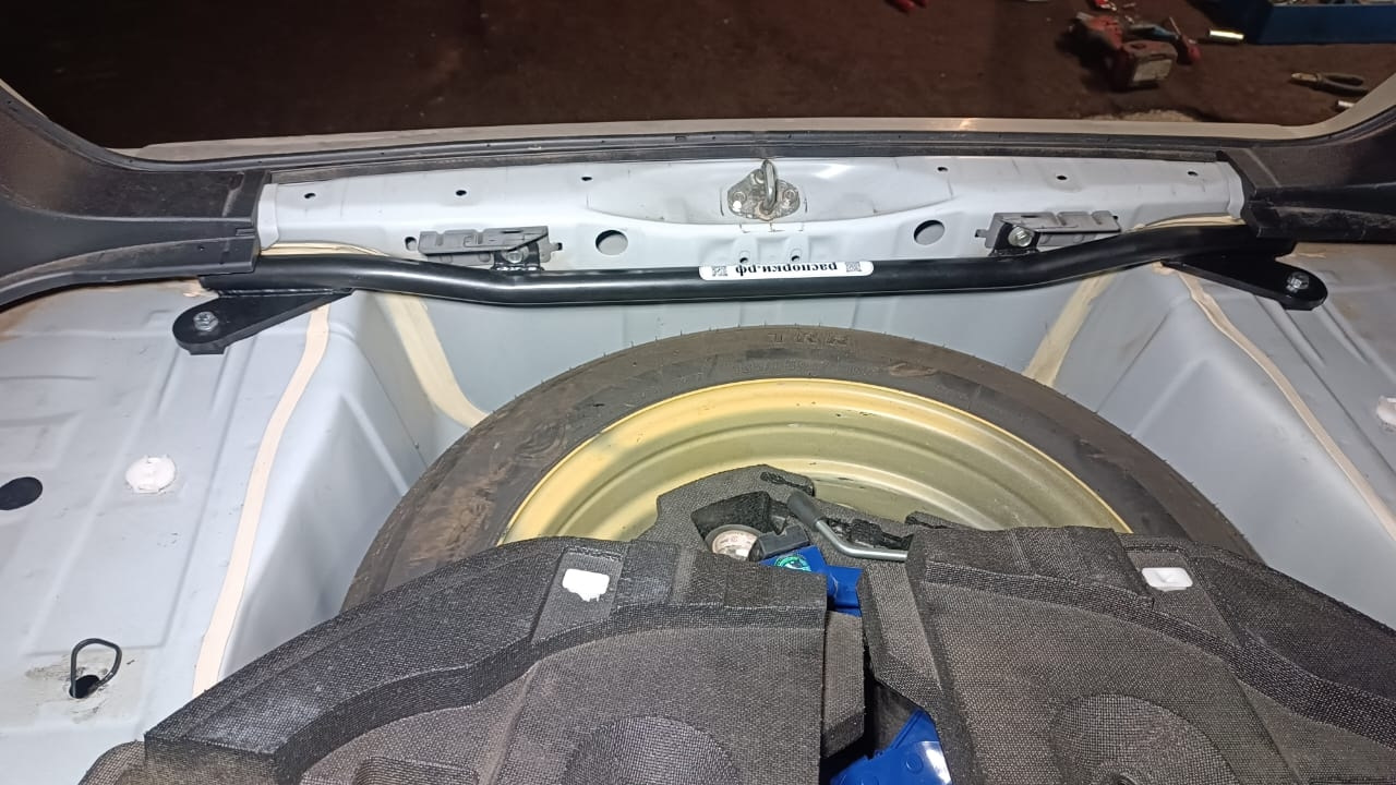

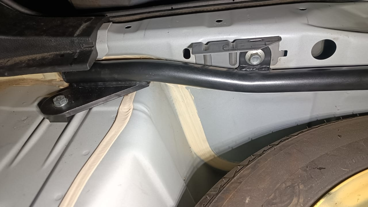

Устанавливается она в багажник и связывает крайние задние точки лонжеронов с панелью прилегания нижней двери.

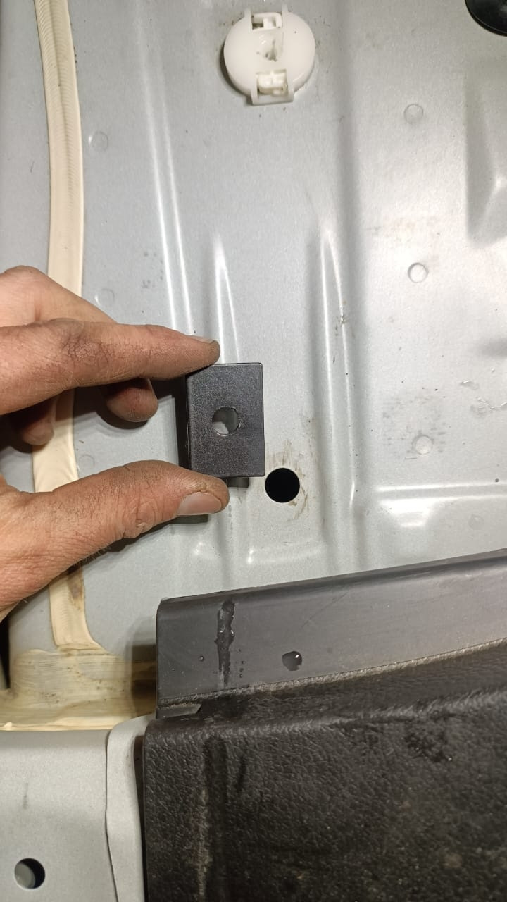

К лонжеронам крепится за счёт закладных, к панели — на существующие крепежи.
Установка занимает минимум времени, нужно только подразобрать багажник и немного шлифануть пенопласт в месте прилегания к распорке.
По результату скажу так — дверь закрывать на косогорах не пробовал, но для любителей выездов на природу она точно лишней не будет. А вот во время езды по неровностям и активной рулёжке чувствуется, что сзади кузов стал ещё более сбитый, и это уже после установленных распорок на задние чашки стоек и снизу на подрамнике. www.drive2.ru/l/658240229227899377/

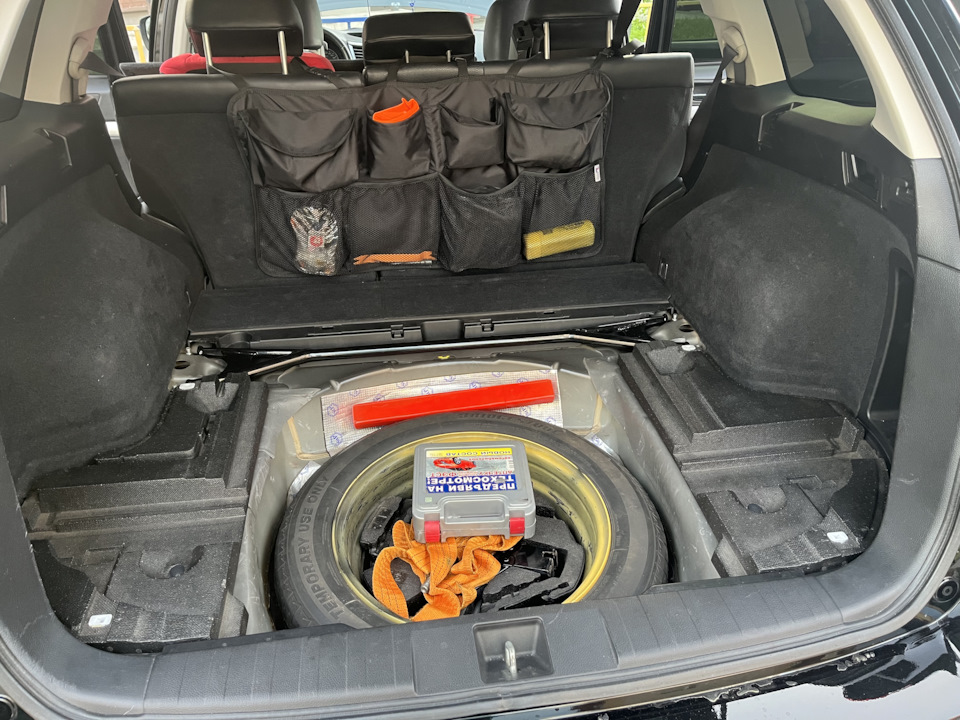

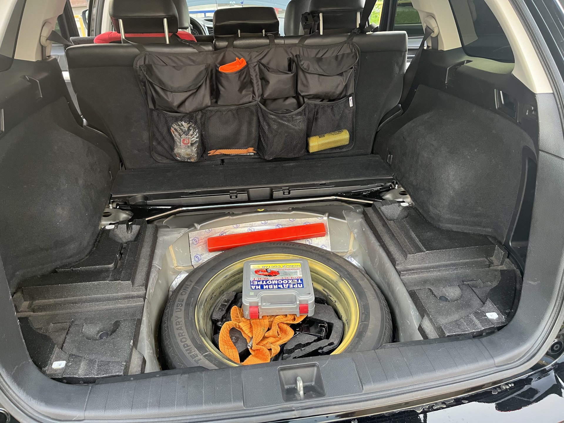

Сегодня тоже поставил распорки две
И как ощущения?
Не ездил ещё
Поставил перед верх и зад верх
Упор гтц в комплекте с распоркой не подошел .
Завтра ставлю на сто зад низ
Понял. Перед низ (в районе вариатора) рекомендую поставить, если ещё не стоит
В планах только три
Вам виднее

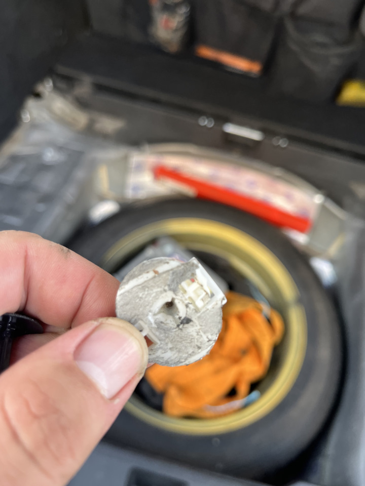

Подскажите номерок детали белого цвета в неё крепится черный пистон для удержания пенопласта.
У меня обе белые втулки эти сломаны при шумке
Номерком данной детали не владею.
Dr-BAUR
Думаю лишней не будет
Такая же беда, я в них саморезы закрутил с шайбами.
