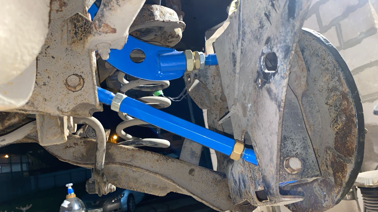

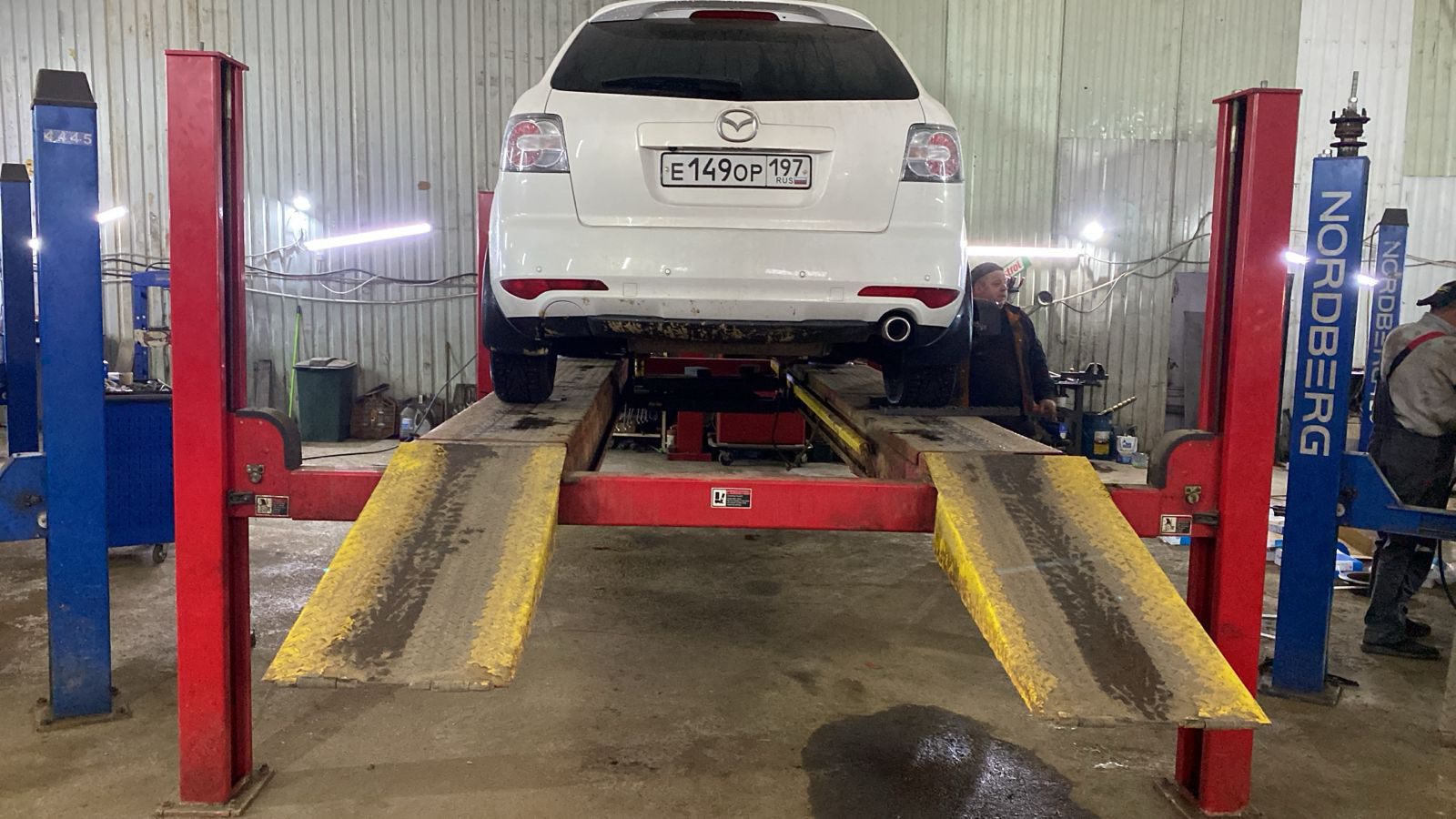

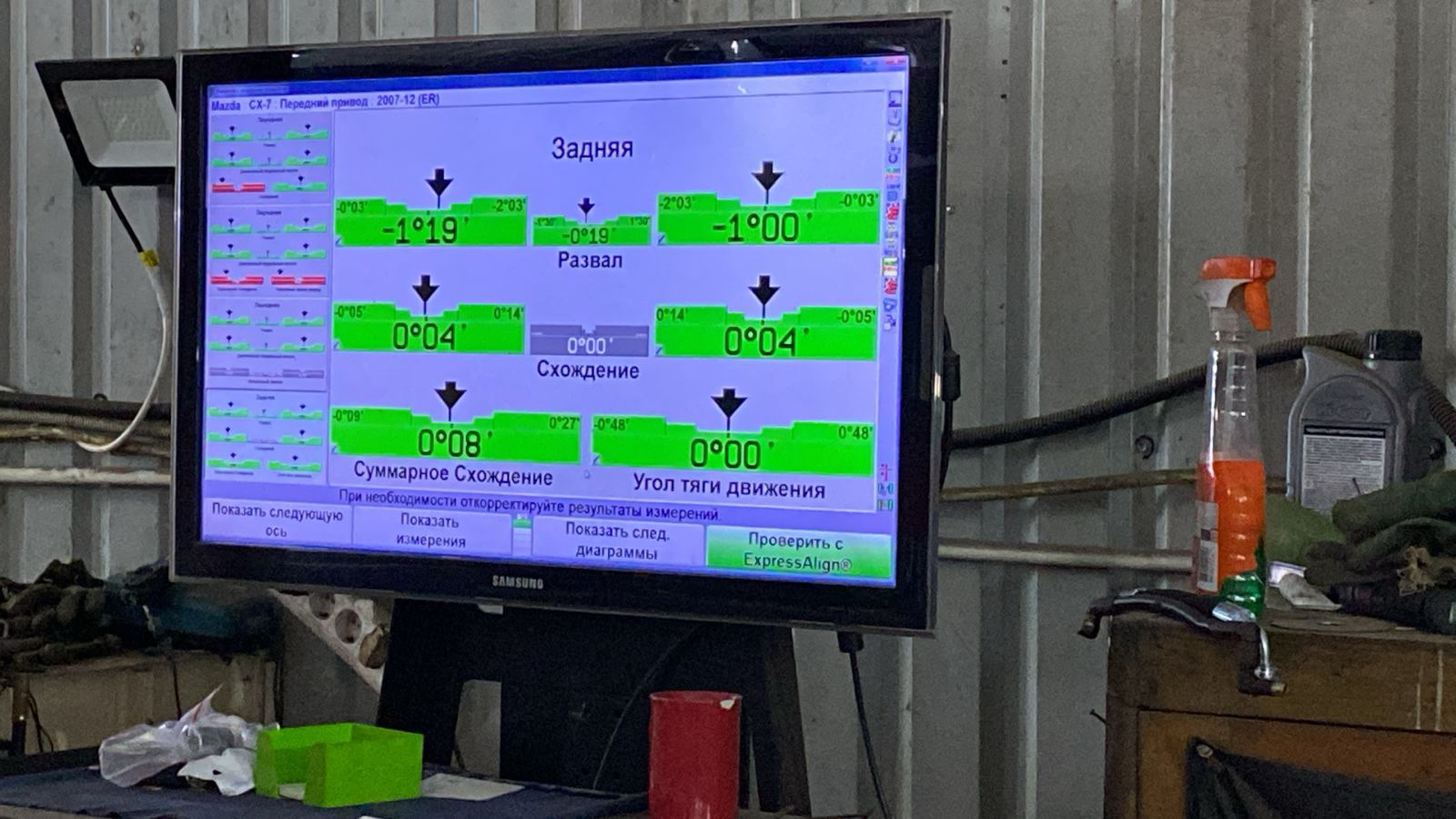

Всем привет, поставили рычаги, вопрос колес домиком закрыт, заехали на сход-развал, кто в теме, подскажите, все норм?
👍 30 тысяч на таких уже проехали. ни чего сними не происходит. регулировка была только при установке.
вещь 👍
Огонь, правильное решение, убил двух зайцев))запчасть новая и с регулировками можно играться. 👍
Спасибо, а потом по деньгам тоже самое, Сайленты все равно купи-перепрессуй в старые рычаги
О чем и речь. 🤝
Билли Бонс брал?
Да
потом при износе сайлентов тебе будут вытягивать угол регулировкой.а люфты то никуда не делись.понятна мысль?)
Для регулировки развала в завод достаточно нижнего регулируемого рычага.
А мне серпов хватило…
Мне кажется в любой случае немного домиком по любому должны быть, это норма, если все сайленты живые, то это все, я вот заезжал на сход развал, там все ок после замены сайлентов
Подвеску всю перебрали и соответственно потом на сход развал
Добрый день. Где делали сход развал?
Добрый, не подскажу, возил мастер, который занимался ремонтом
Пойдет👍.
