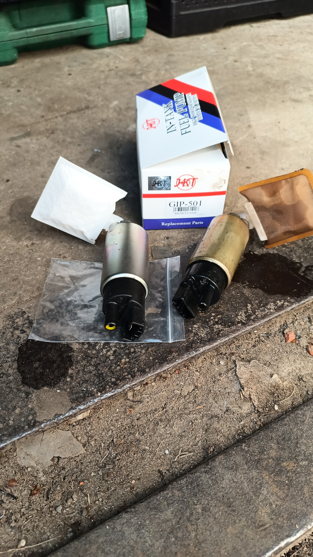

Бензонасос уже давно хотелось заменить, не нравился плохой запуск и по ощущениям мотор выдавал не 160 сил. Т.к. ни Денсо, ни Бош сейчас не найти (оригинал), а Масумы и СтартВольты категорически не хотелось ставить, то из "японских" фирм в продаже только нашелся HKT.
Интересно, что у производителя в каталоге RVR был указан в списке совместимых зч, поэтому и взял — HKT GIP-501.

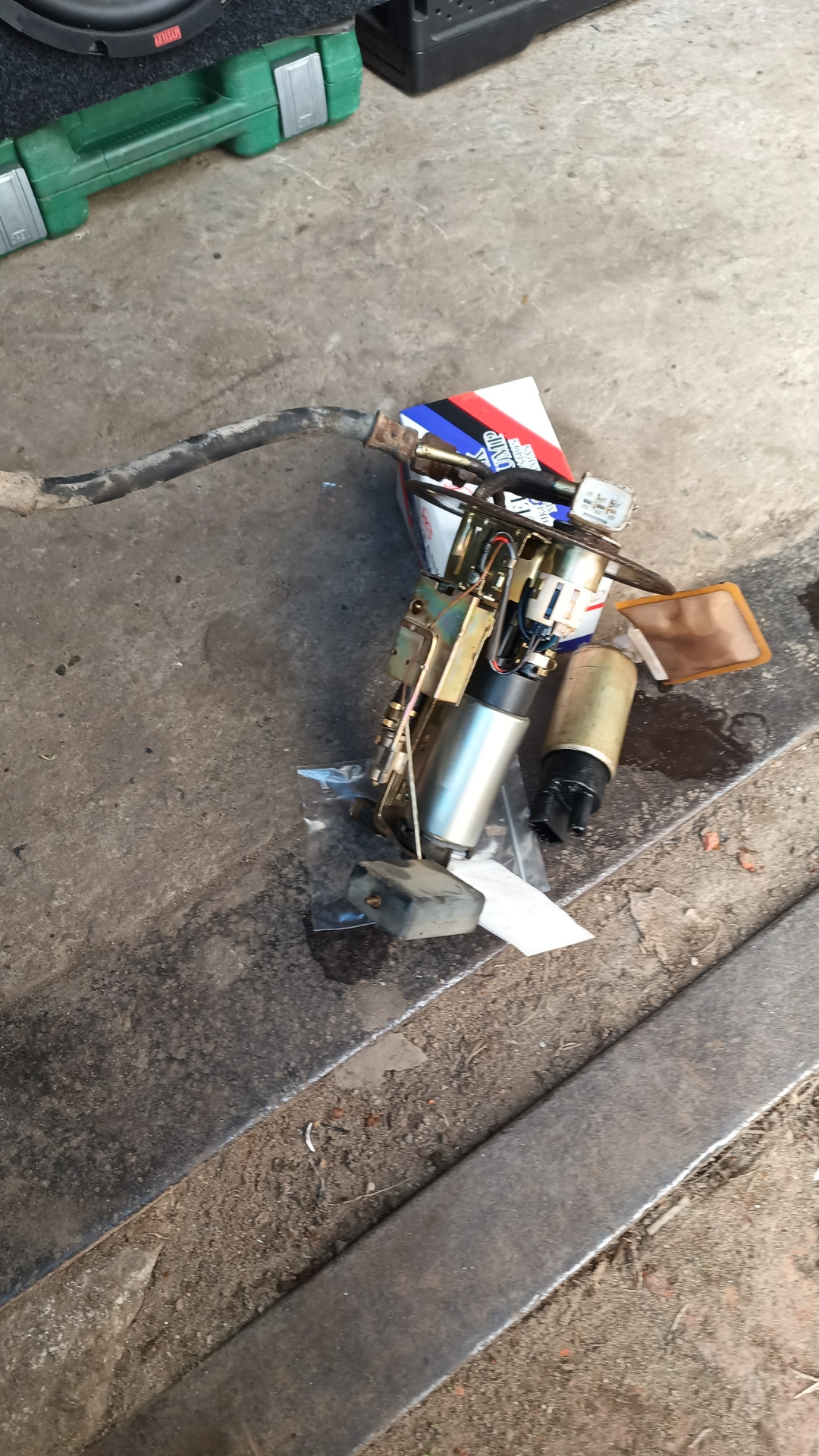

С заменой особых проблем не было, т.к. пару лет назад я уже лазил в насос, поэтому все гайки открутились без проблем.
