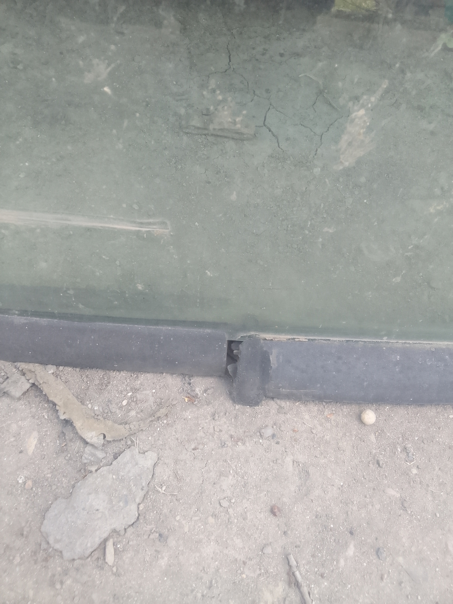

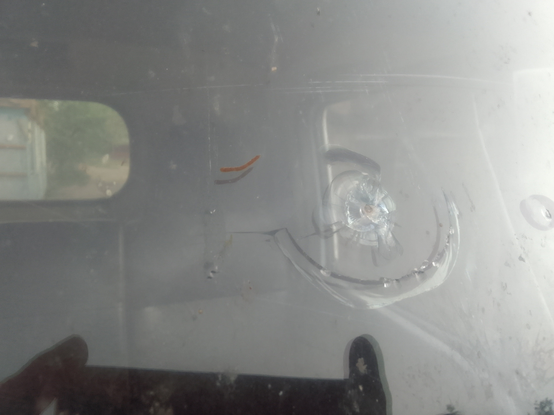

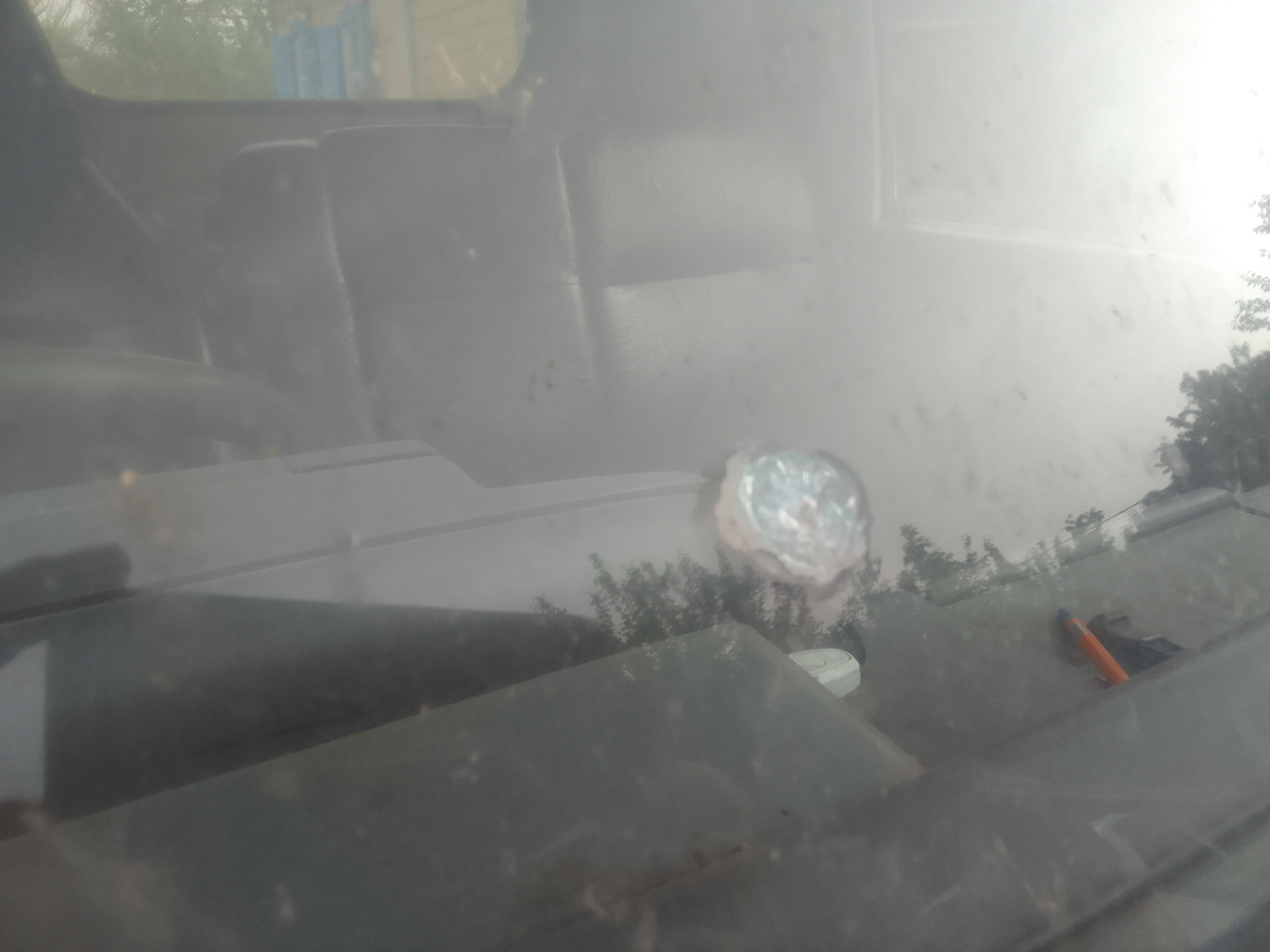

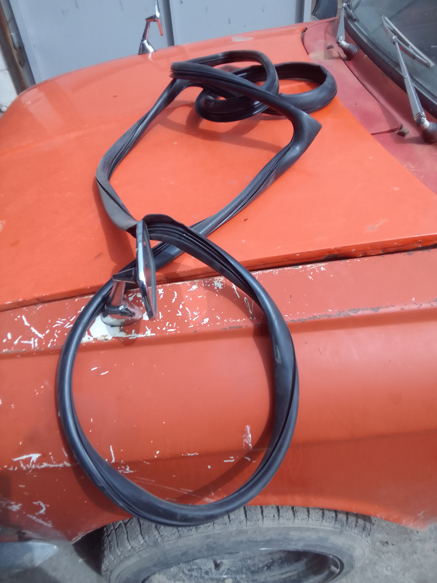

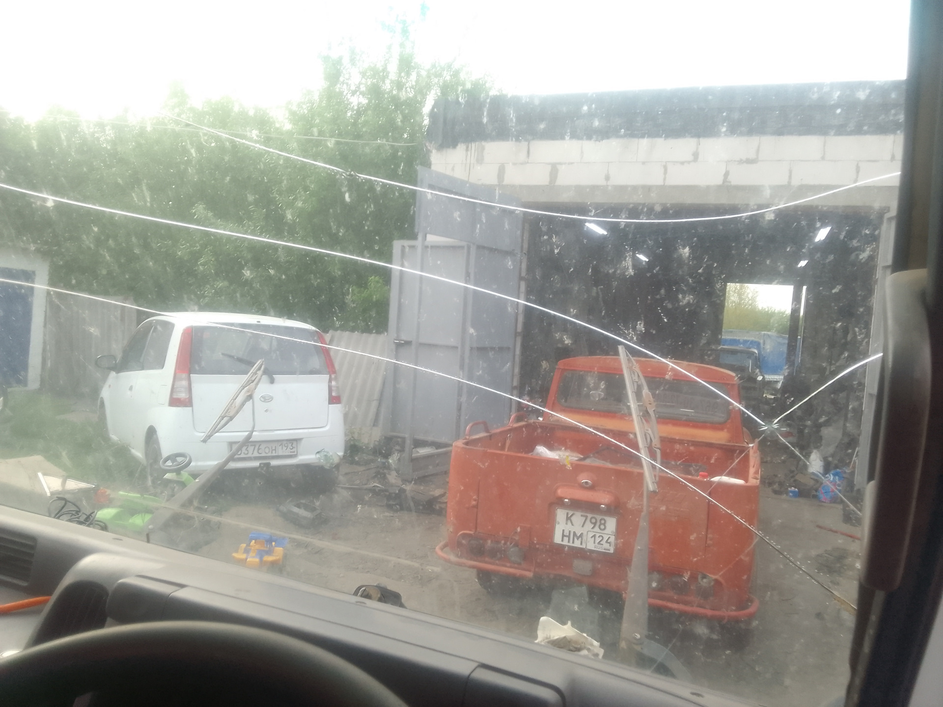

Лобовое стекло моего кормильца изрядно подустало. Появилось немалое количество трещин и сколов.

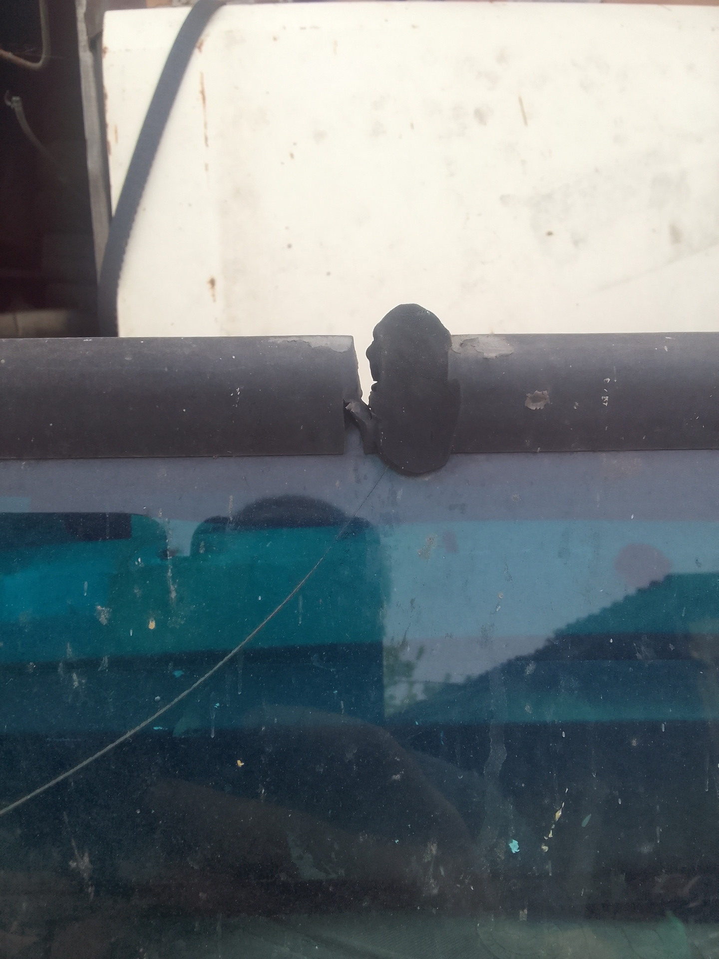

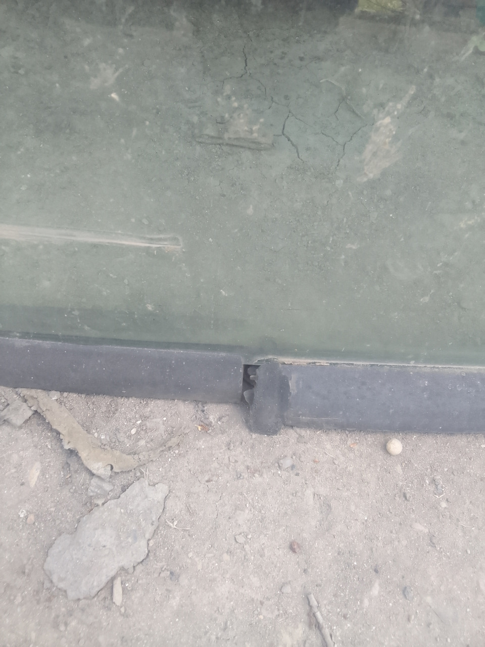

Плюс ко всему на постах ДПС регулярно спрашивают техосмотр, а я его делал последний раз в 2021м году. Сунулся на техосмотр, а с таким стеклом никто не подписывается делать. В итоге решил менять. Стекло то пол беды. Резинку время тоже не пощадило! Она стала сухая и вся потрескалась. И еще имела 2 разреза, через которые задувал ветер и проникала вода.

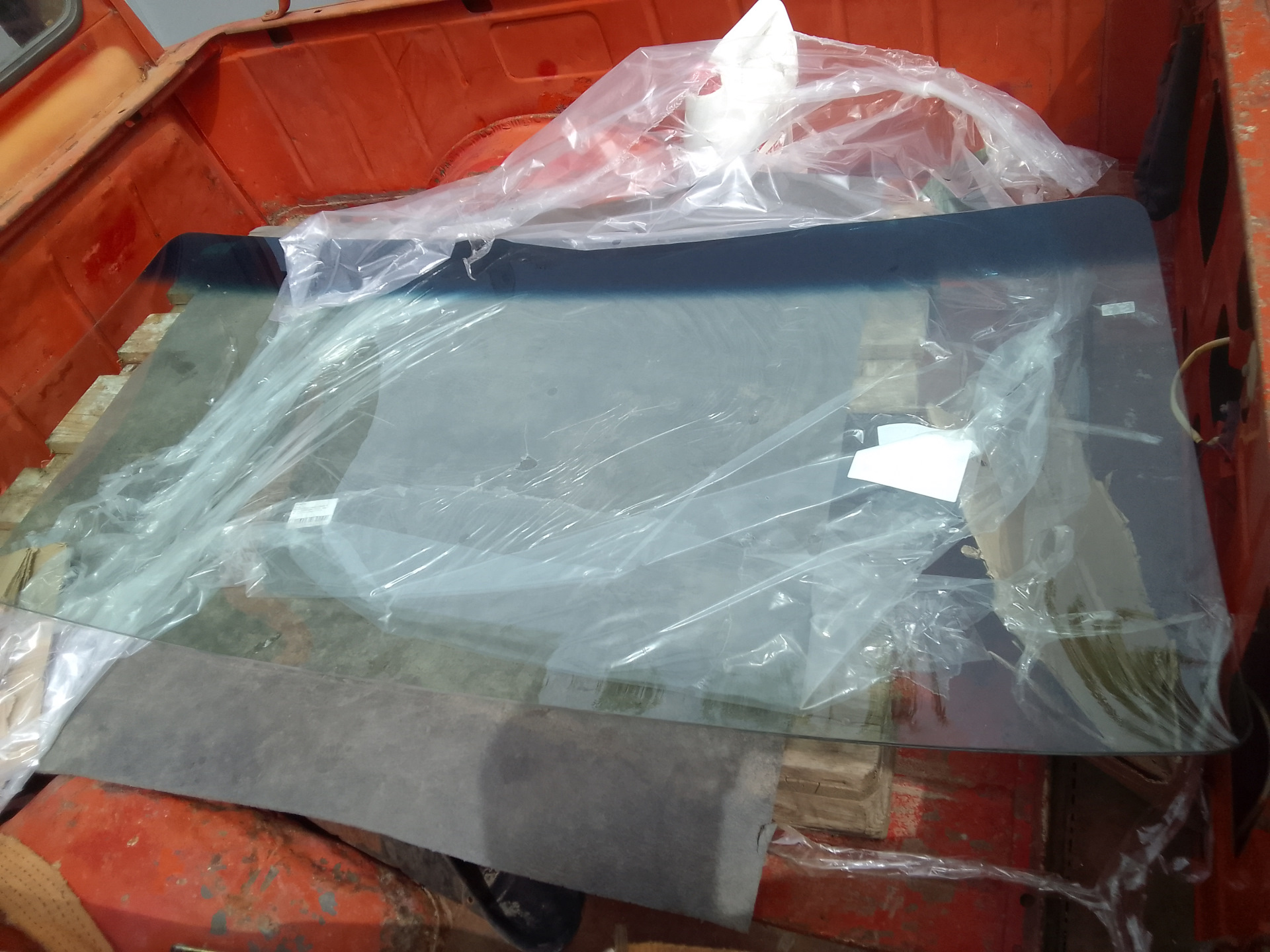

В общем заказал и стекло и резинку.

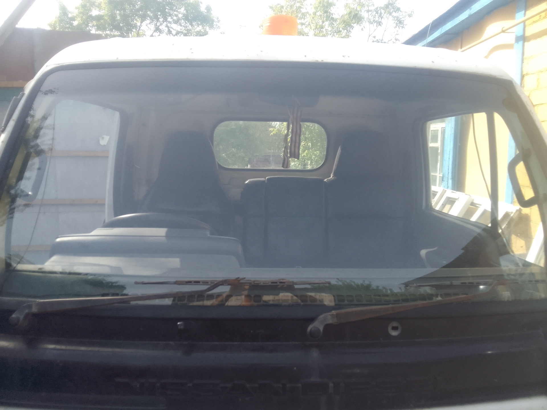

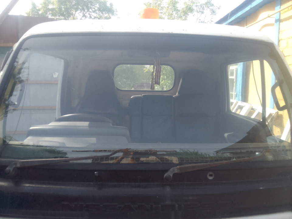

Все вышло относительно недорого. Стекло 4650р. Резинка 2990р. Итого:7640р. Ставили сами. Тут ничего сложного: веревка и мыльная вода. После установки обзор из кабины не узнать. Будто стекла нет вовсе. Да и шумоизоляция стала лучше из-за отсутствия разрезов на новой резинке. Теперь можно и на техосмотр! Артикулы: стекло XYG L23LFW, резинка SAT TD17.

Да блин мне тоже резинку надо, а заменителей нет
Бери резину этого артикула и кусочек вырезать с сверху и склеить другого варианта нет, сам так буду делать(резину уже обрезал завтра клеить буду), только сейчас кабину окрашу вставлю
Понял, спасибо
Да не за что, единственное что уголки на краях будут не совсем попадать как в стоке, ну это лучше чем ничего.У меня новая кабина была со стеклом и когда снимал эта резинка просто развалилась на куски
