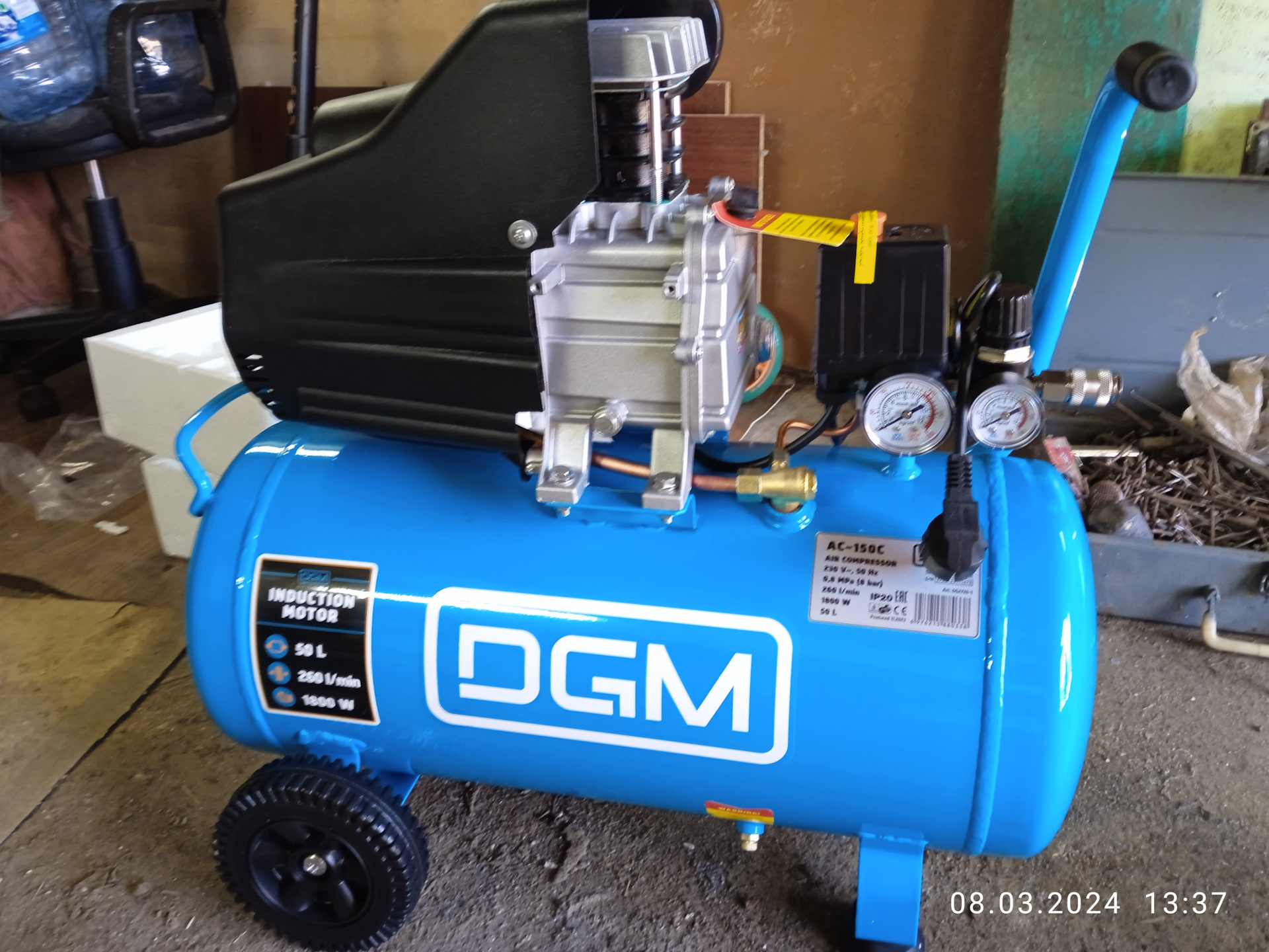

Всем привет! С момента переварки порогов и задней левой арки прошел практически год, а работы до конца так и не доведены. А именно, нужно все зашпаклевать, зачистить и покрасить. По объективным причинам эту работу никто так и не сделал, все внимание было занято решением проблемы с двигателем. И только зимой вспомнили про кузовщину, когда появилось множество новых рыжиков и очагов проникающей коррозии. Отдавать профессиональным малярам не сильно то хотелось, т.к. ценник совсем негуманный, да и качество работ оставляет желать лучшего. Поэтому приняли решение купить свой компрессор, тем более у любого автолюбителя должен быть компрессор, на мой взгляд (ну или у тех у кого есть еще и гараж). О покупке компрессора думал уже не один год, но все никак не решался. По итогу родители сделали подарок на день рождения и купили его. Выбирал исключительно без фанатизма. Профессионально красить в промышленных масштабах я не собираюсь, поэтому мощный мне точно не нужен. Прочитав множество форумов, изучив вопрос, пришел к выводу, что под мои нужды вполне подойдет компрессор с ресивером 50 л и производительностью 260 л/мин. Заказал в интернет-магазине с доставкой, которая ожидалась на следующий день.

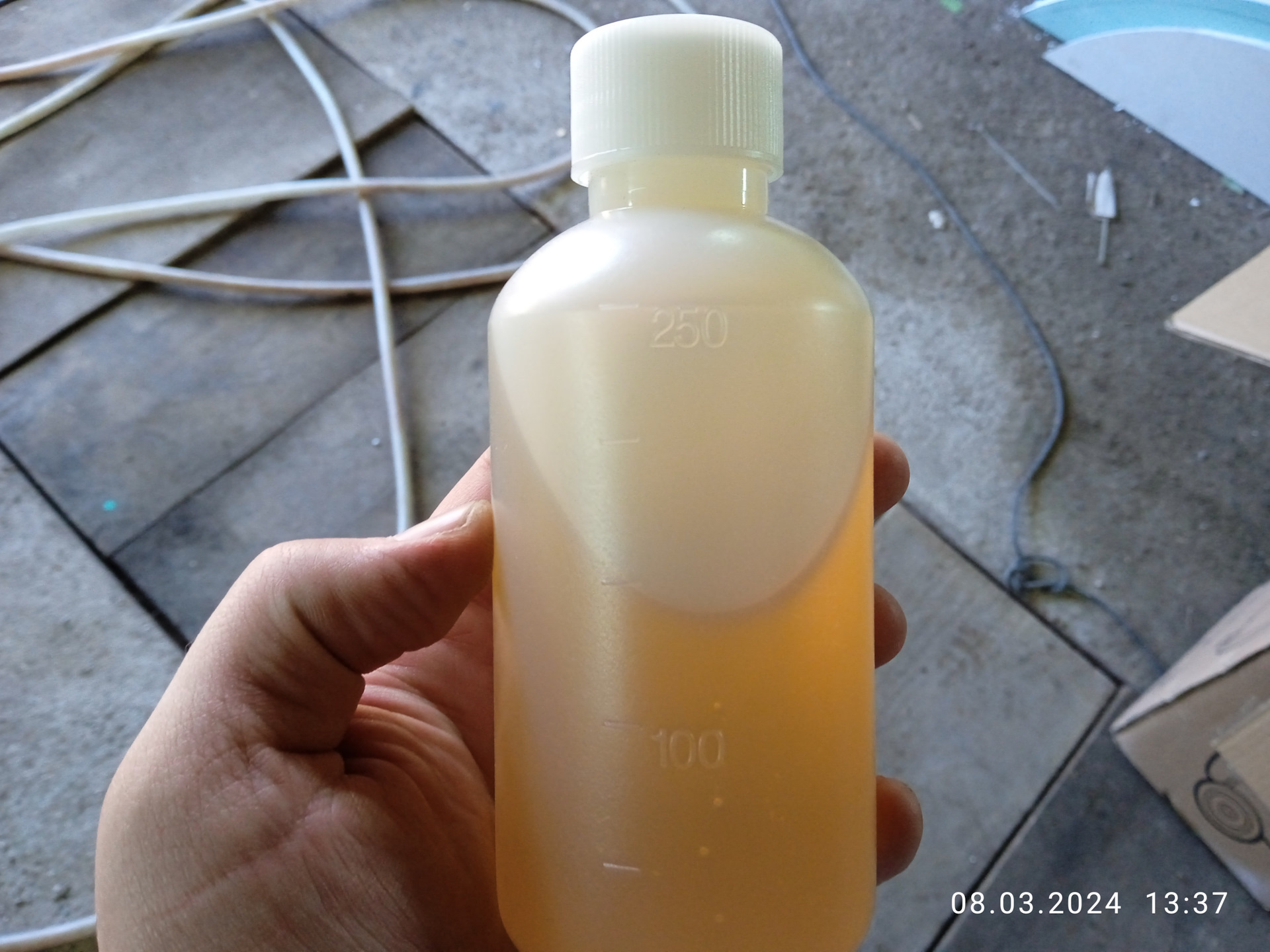

Получив компрессор, приступил к изучению инструкции, т.к. после определенных моментов в жизни, стал читать инструкции перед пробным запуском)) Оказалось все просто, достаточно было прикрутить колеса и залить масло, которое было налито в баночку ровно столько, сколько требуется для работы, ни грамма больше.
Собрал, запустил, все работает. Был еще куплен набор пистолетов, шланг.

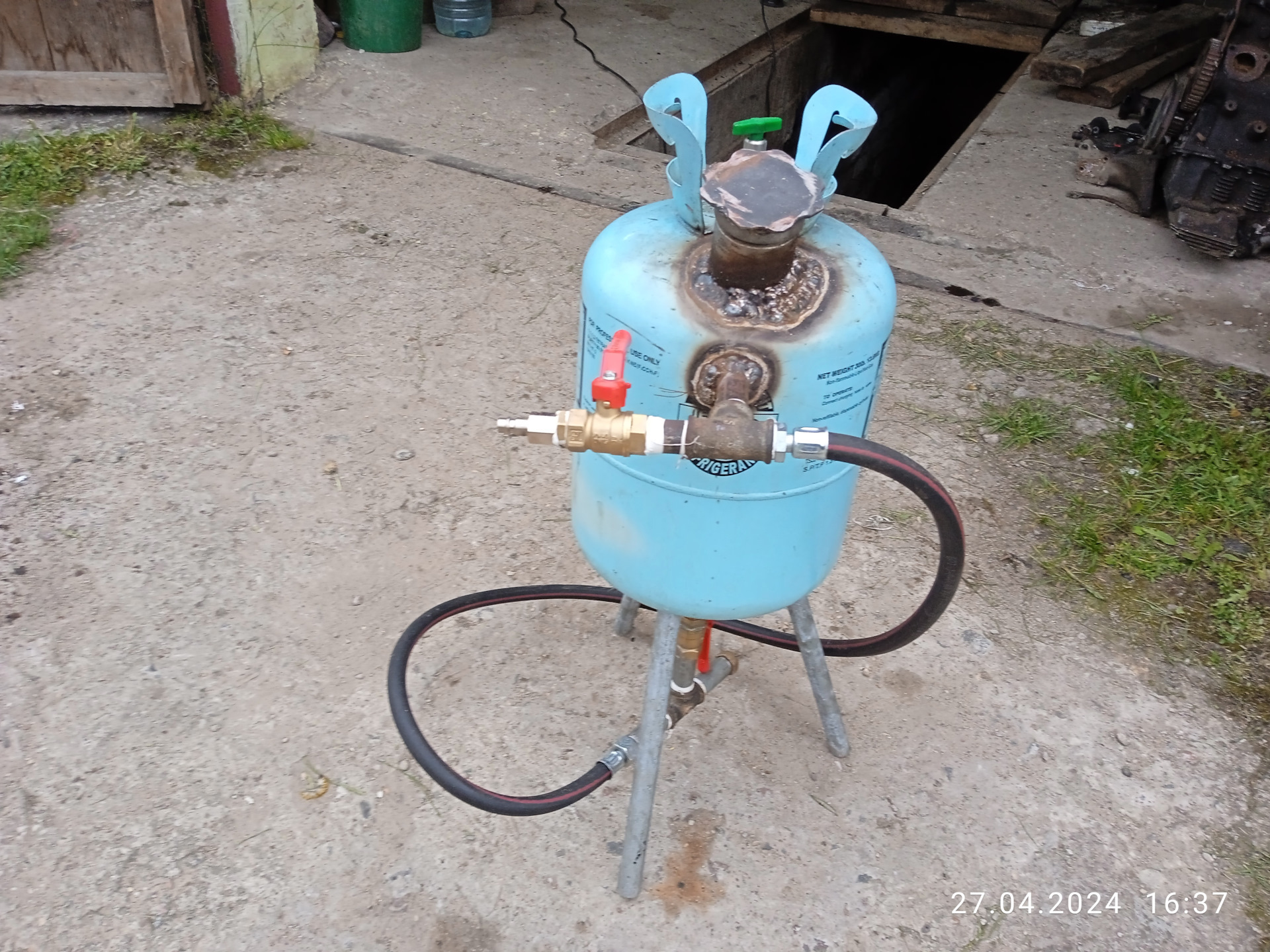

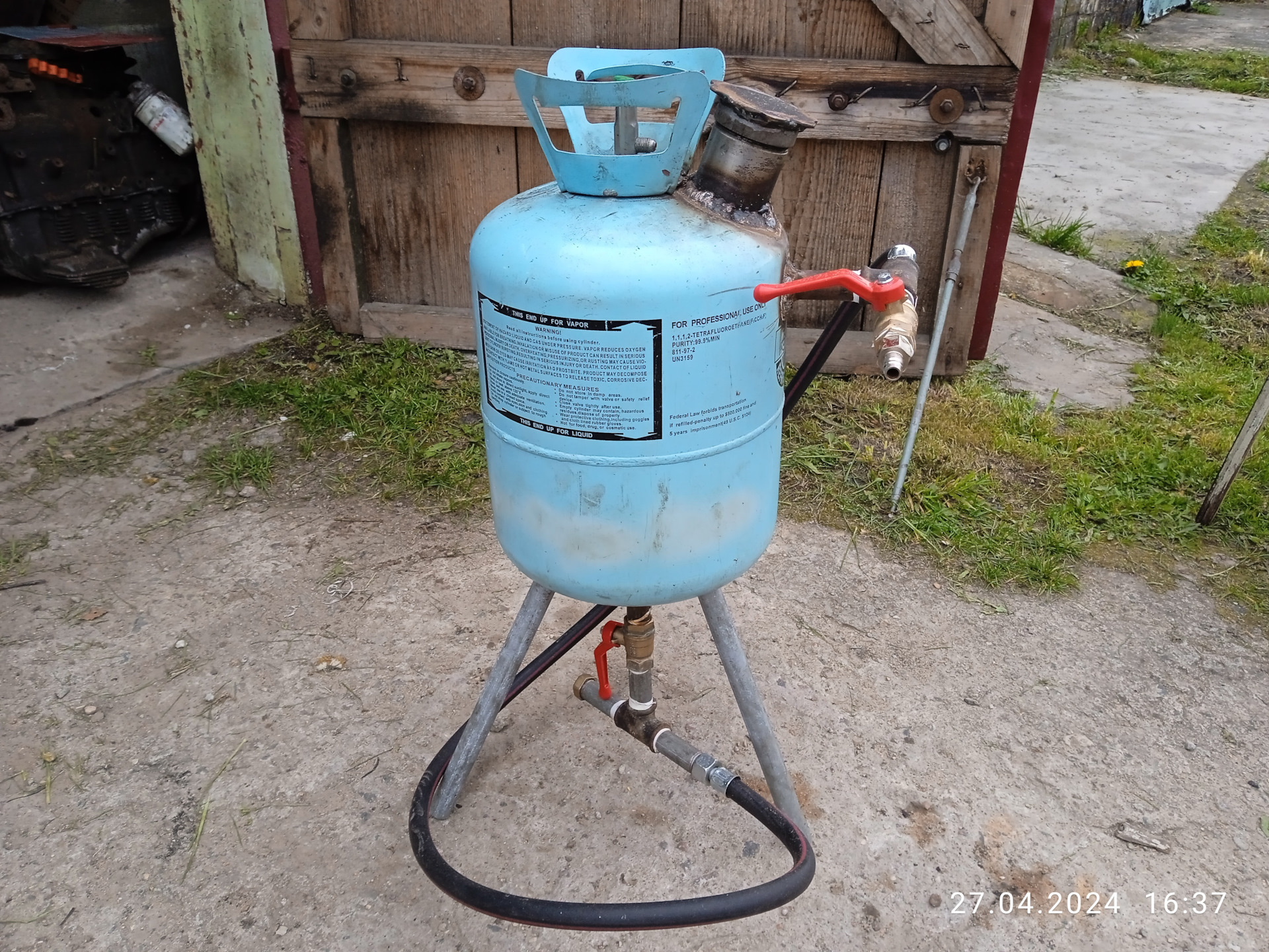

Итак, компрессор есть. Уже хорошо. Стал вопрос как обработать поверхность, точнее как зачистить рыжики. Вспомнили про пескоструй. Загуглили доску объявлений и обнаружили множество простых самодельных пескоструйных установок, сделанных из баллона для фреона, шланга и пары тройки кранов и тройников. Решили, что такое чудо и сами сможем сделать. У соседа по гаражу был куплен пустой баллон из-под фреона, в гараже несколько кранов, тройников, шланг, быстросъемы. Знакомый сварщик все заварил и получилась красота за минимальные деньги.
Правда пришлось дважды варить, т.к. некоторые швы пропускали воздух. Теперь все норм. Осталось сделать сопло и приколхозить его к газовому шлангу. Так что в ближайшем будущем будем пробовать все это оборудование.

попробуй не песок в аппарат зарядить а "купершлак" … им повеселее дерет, гранулы такие более "острые" что-ли, чем у песка
Спасибо за совет! Нужно будет попробовать
Тяжело компрессору будет с таким расходом воздуха! Нужен промышленный компрессор. Я для локальных работ сделал мини пескоструй. И затестил работу. www.drive2.ru/l/550228055205873388/. www.drive2.ru/l/550467473862821231/ www.drive2.ru/l/550780834676737890/
может тоже похожий сделаю. По поводу хватит компрессора или нет я особо не сомневаюсь, т.к. несколько знакомых уже пользуются подобной конфигурацией. Поэтому и брал с ресивером 50 л. В любом случае время покажет. В промышленных масштабах пескоструить не буду) С другой стороны, для небольших локальных работ достаточно и маленького пистолета)
