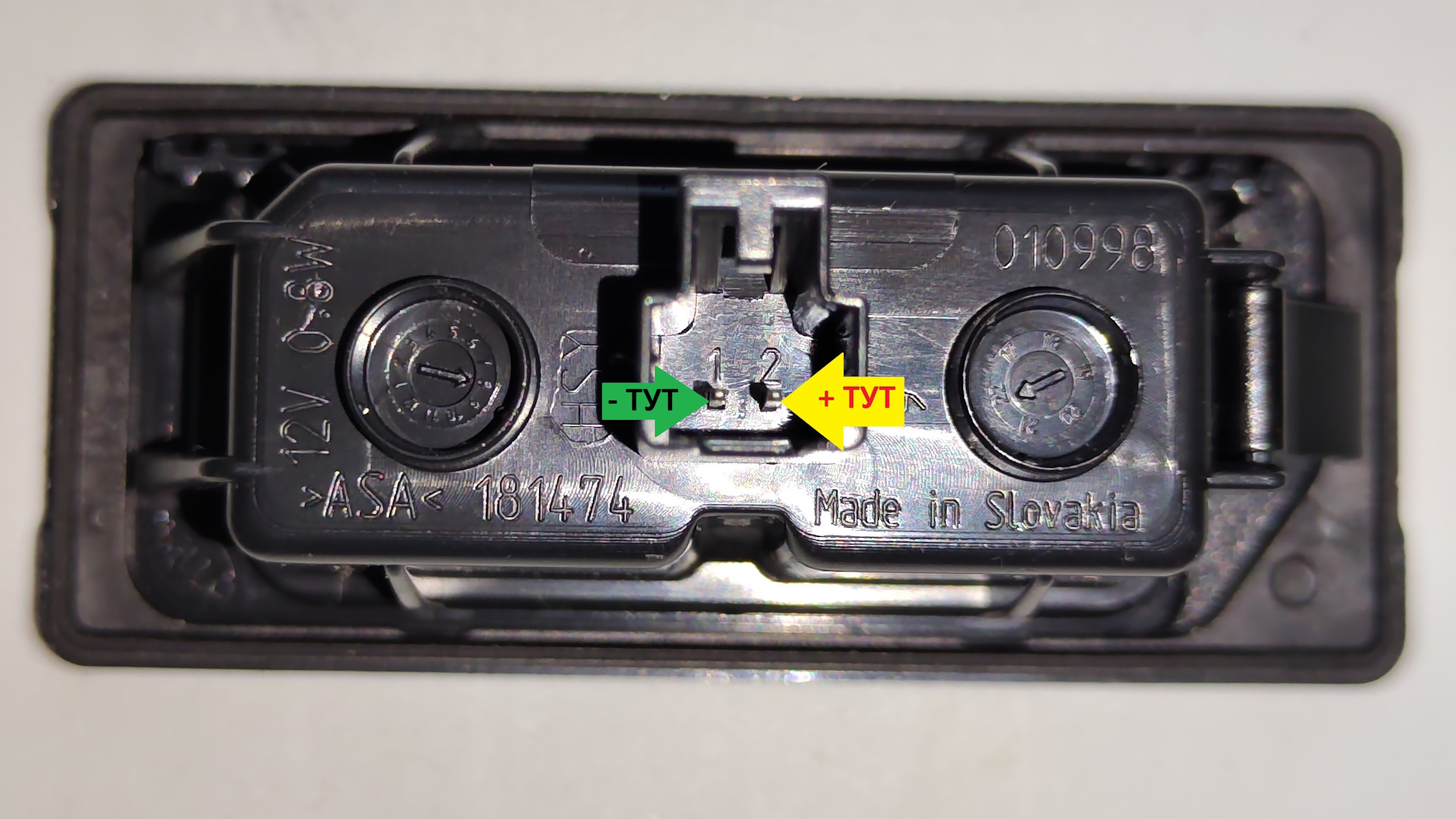

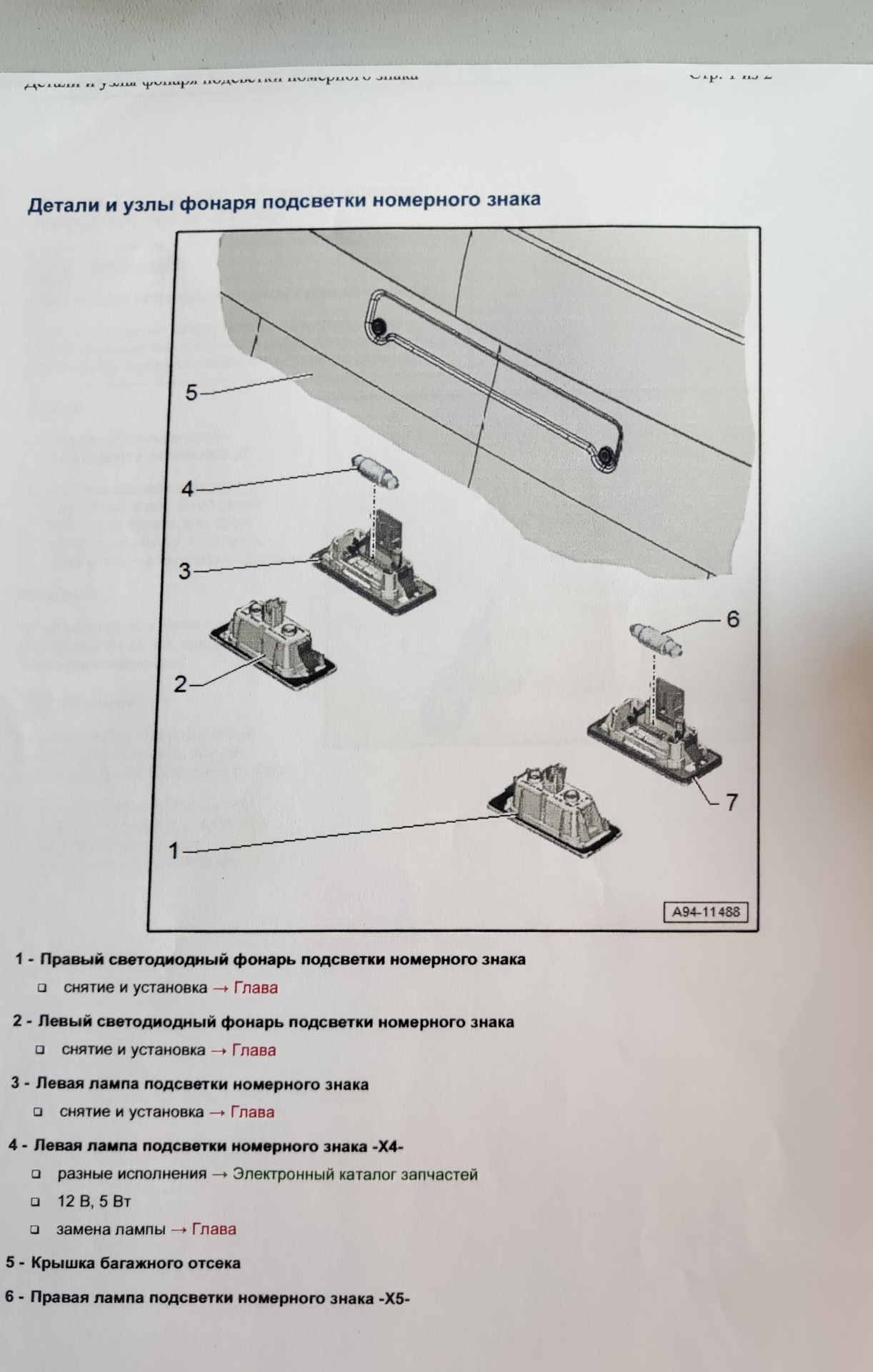

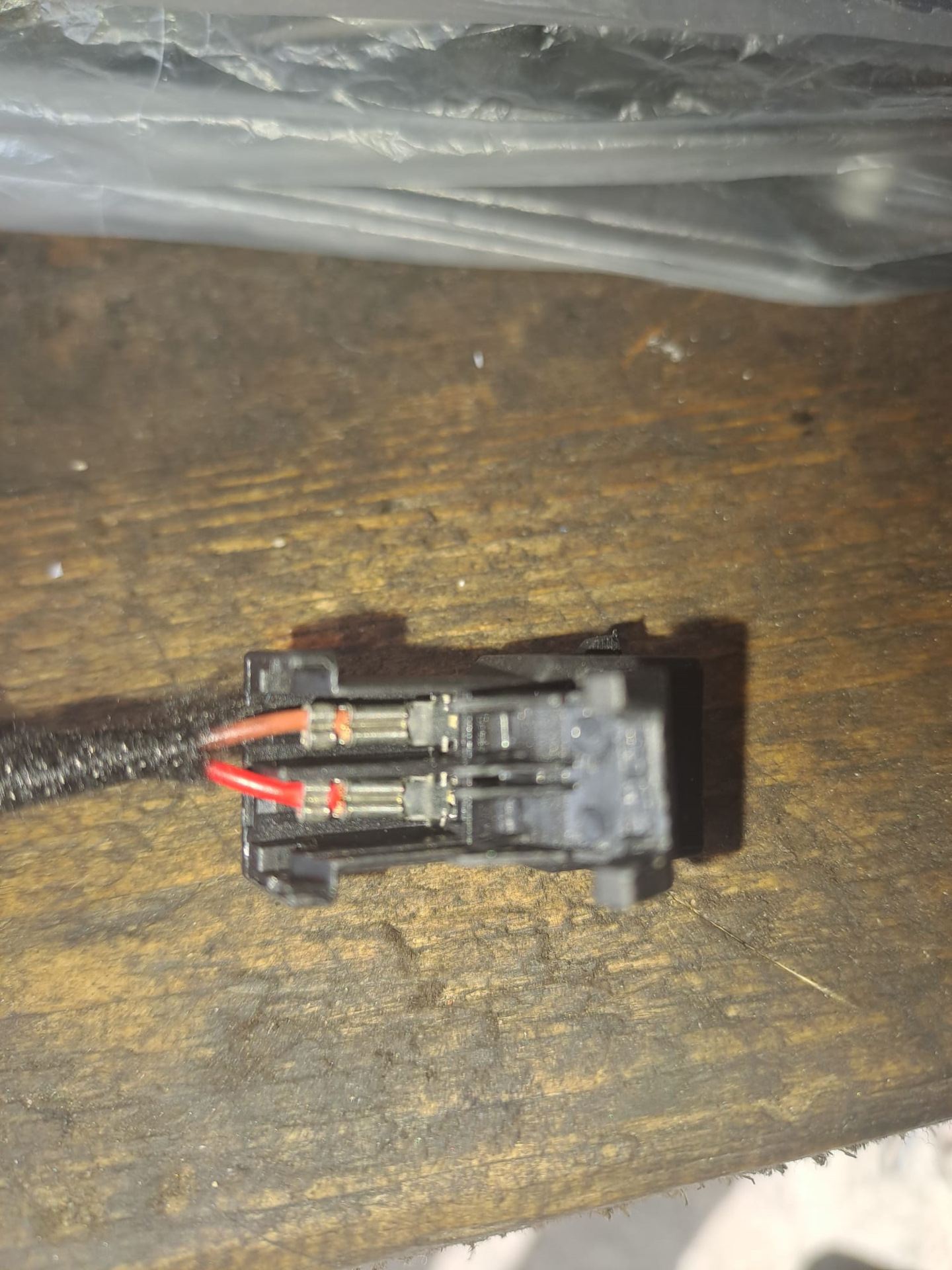

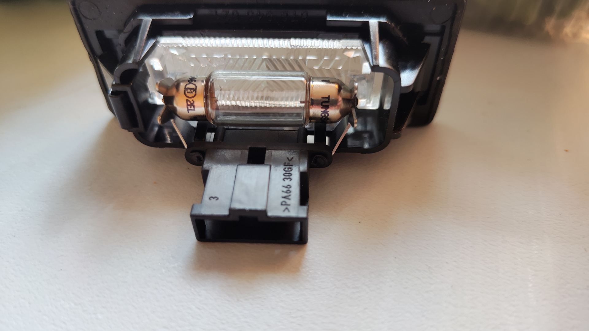

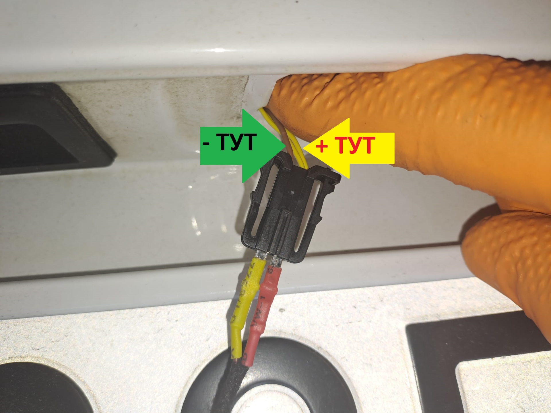

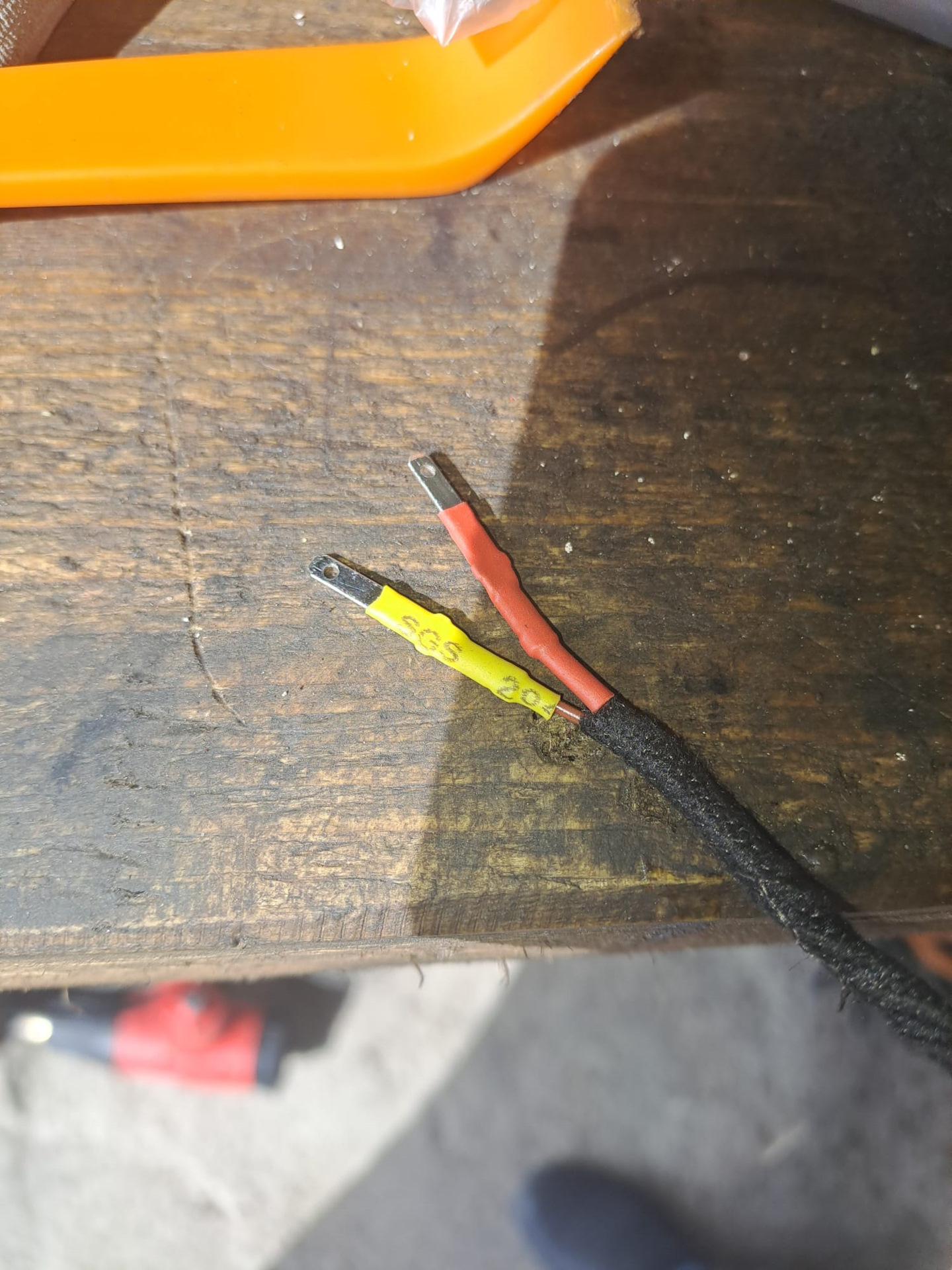

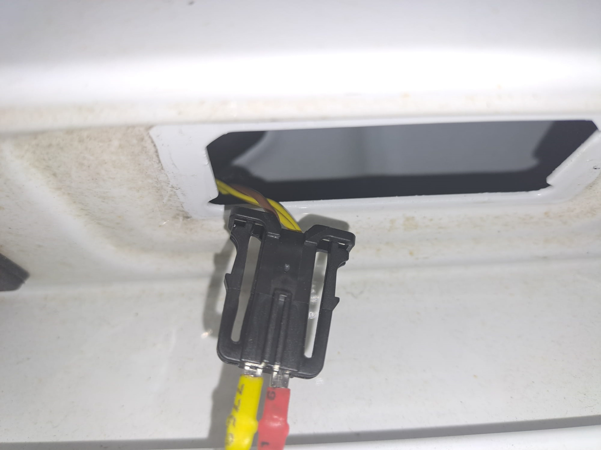

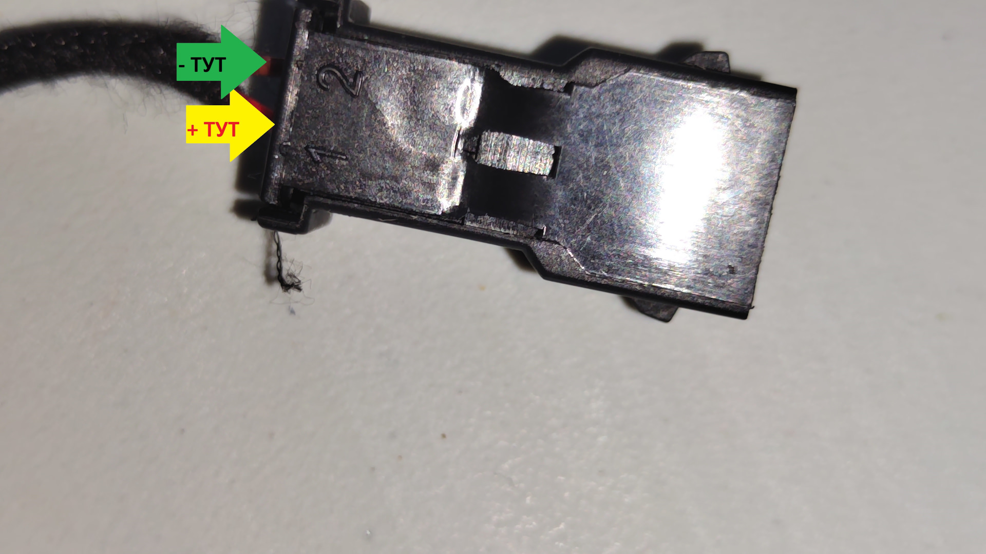

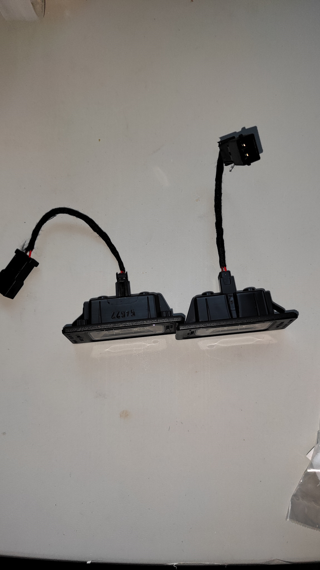

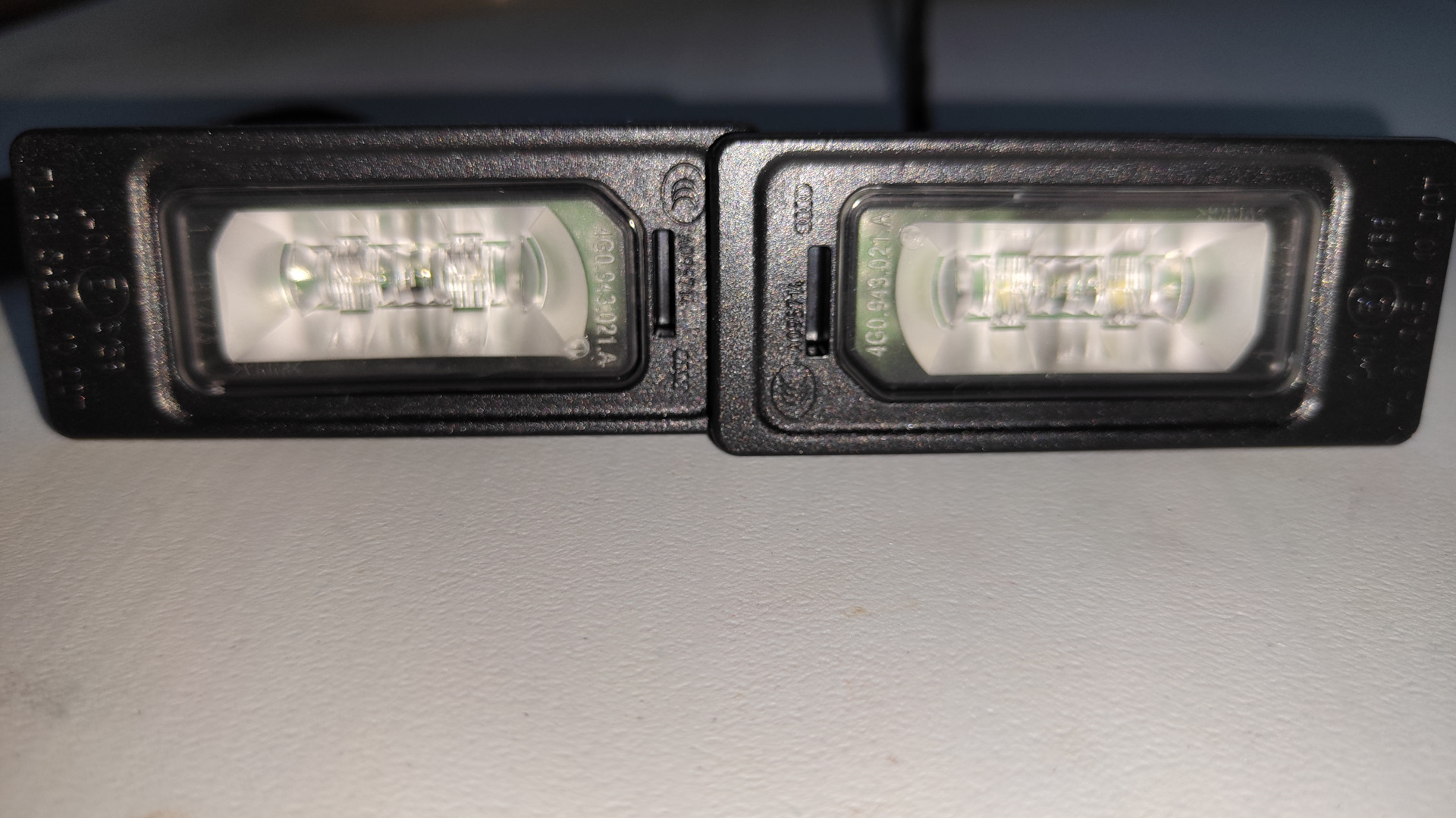

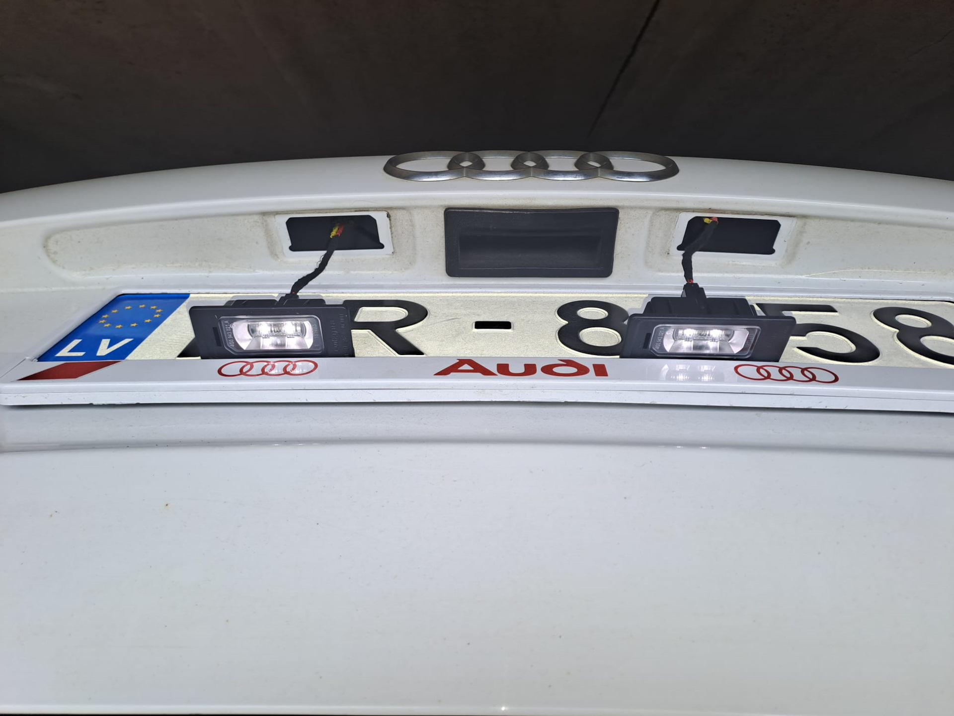

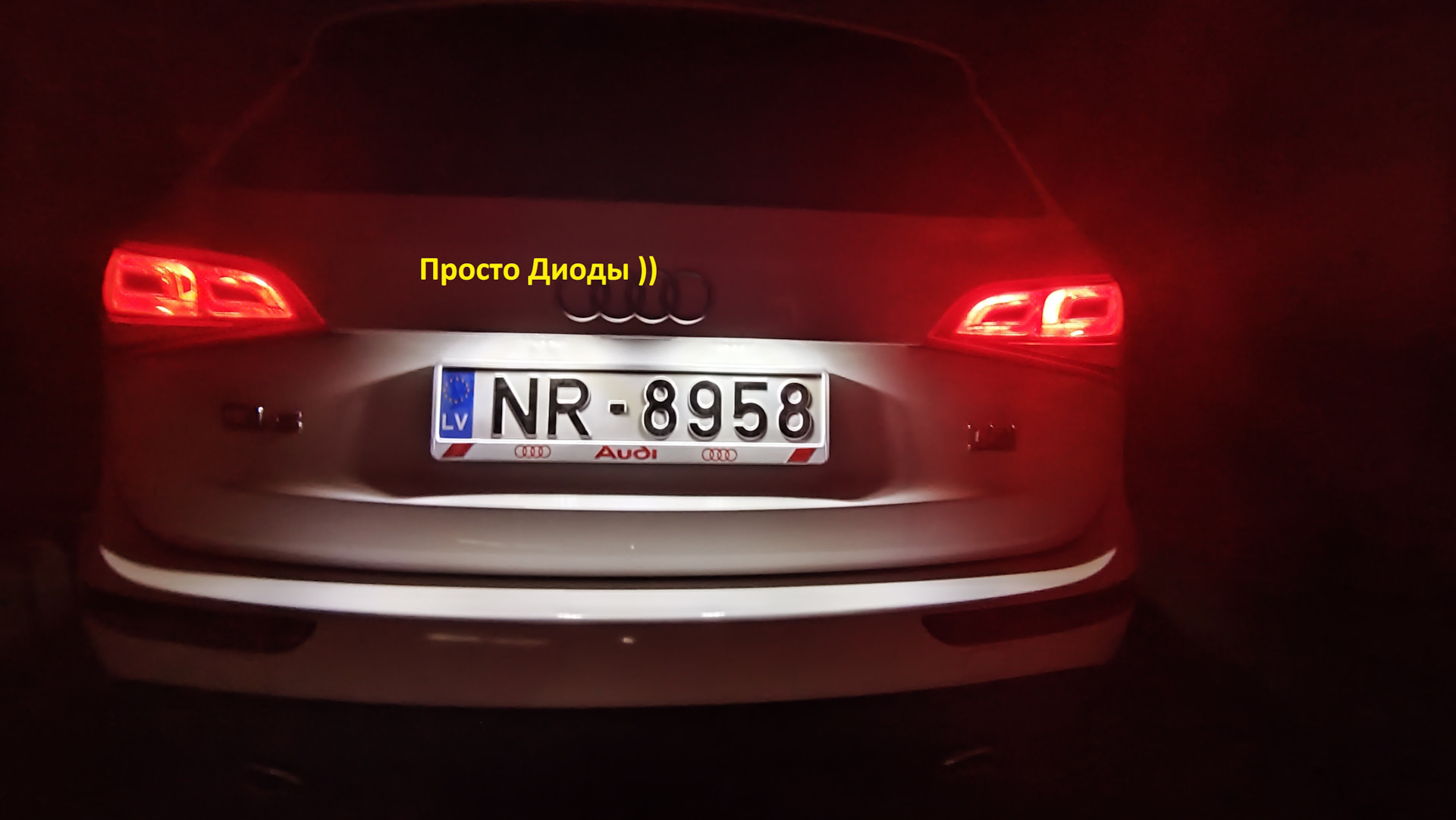

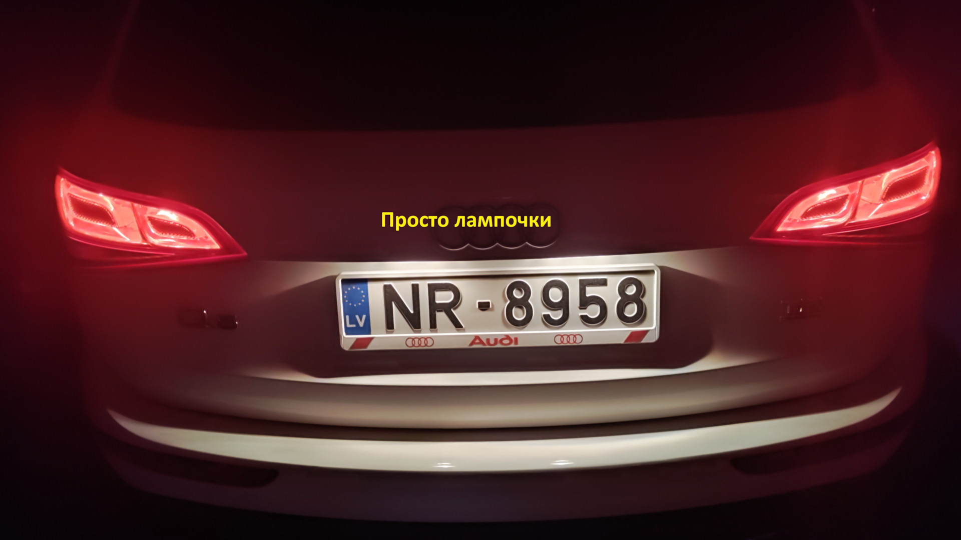

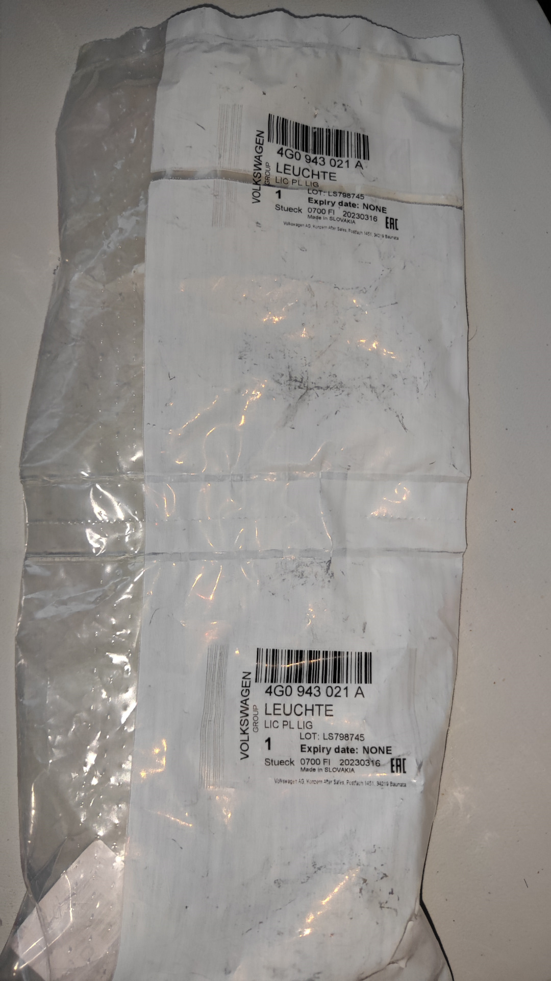

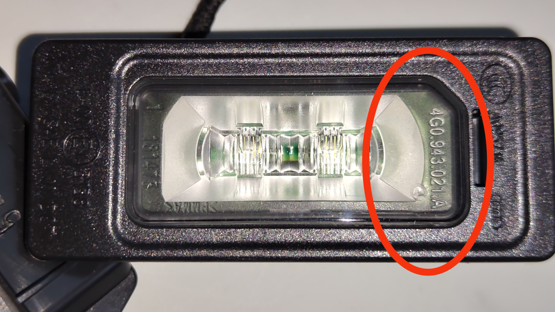

В общем сменил подсветку номерного знака с Oem Nr. 8T0 943 021 ламповая, на диодную Oem Nr. 4G0 943 021 А по факту ничего особо сложного нету, но надо проводки с переходниками, т.к на лампочках штекер идёт широкий а на диодах совсем маленький, провода заказал со всем известного сайта, но не досмотрел что второй штекер не подходит на подсветку номера, ( по моему на освещение которое установлено в дверных картах ) не беда, пришлось тот штекер распиновать и подключить без штекера, то есть провода просто вставляешь в штекера которые выходят из машины и всё огонь работает )), ну и перед заменой решил посмотреть при помощи мульти метра на машине какой провод +, а какой — , жёлтый +, а коричневый — , потому что на диодной подсветке внутри есть цыпарки, 1 означает минус, 2 означает + , значит что если меняешь полюса то не горят диоды, проверил перед установкой на аккуме отдельно, 2 к плюсу а 1 к минусу, горят, а если наоборот не горели, по освещению честно не понял разницы )) ну или на белой машине не так заметно как на тёмных, а возможно что по сравнению с китайскими, где полный фонарик в диодах, и три диода в оригинальных, по этому и не сильно освещают, как то так ))

Тоже думал…но пока что забил… переходной проводок столько же сколько плафон ЛЭД подсветки стоит.
Ошибки нет?
Ошибок на приборке пока не видел, может если ток диагностикой посмотреть, ,
Ну.если бы была на приборке вспыхнула. На С6 сразу загорелась. Может ты с обманкой по CAN шине брал плафоны?
Да нет, с магаза оригинал вроде как 🤔
По чем нынче яркая подсветка номера?
Странный номер.ни одной замены не дает на него…
Ты без буквы А в конце вбей, увидишь сразу 😂 а так по 20 вышло вроде ну и провода не помню сколько, можно и самому пины накупить и сделать проводки 👍но мне лень Шота было ковыряться так, , , ,

Ещё два номера находил, но эт надо копать по новой 🤷
