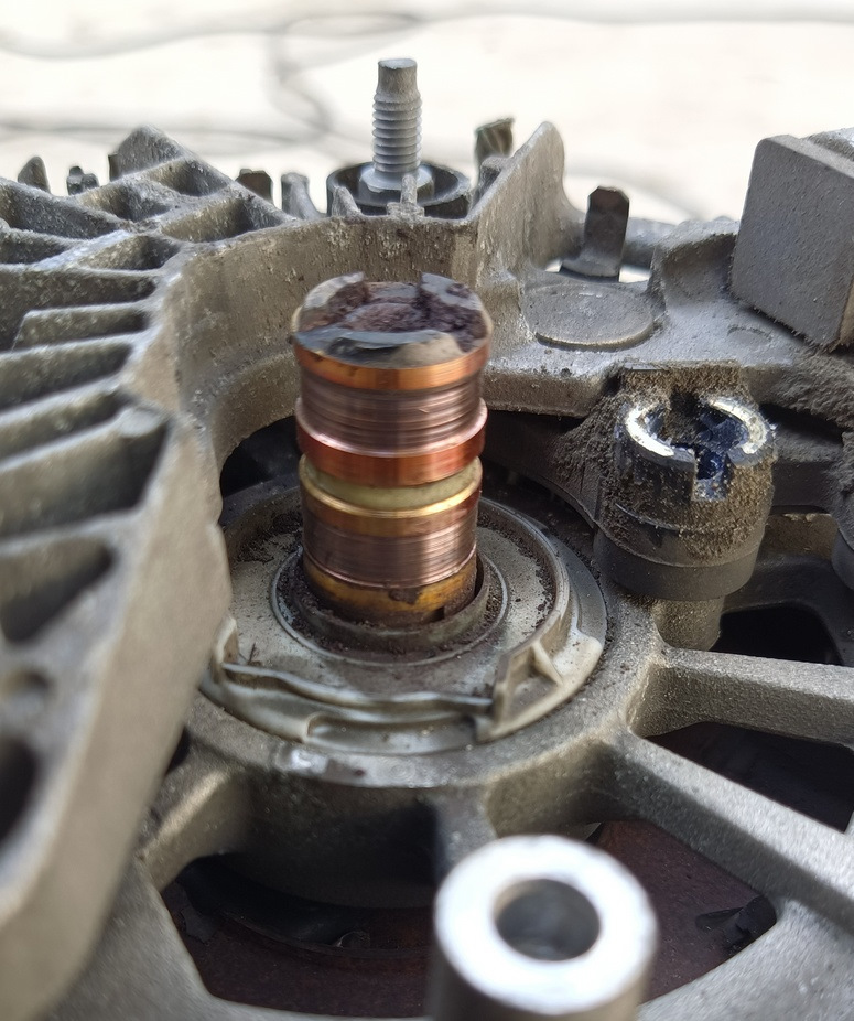

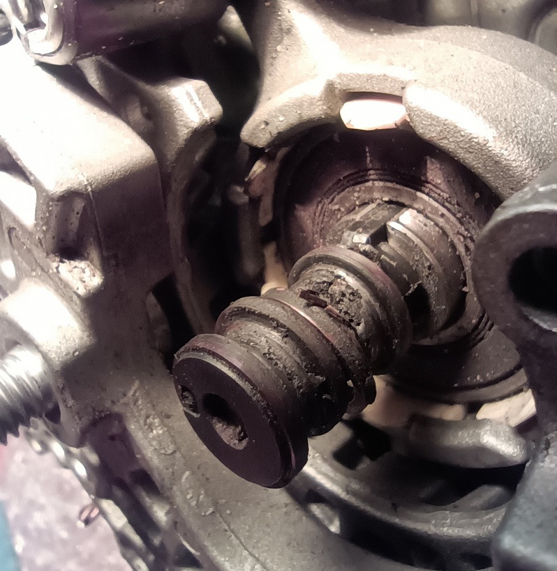

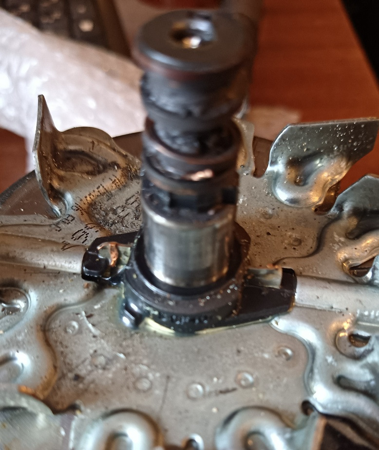

Итак, начал разбирать и… ужаснулся
Хорошо, что не стал ставить его на машину без проверки, было бы горькое разочарование.
Попытался добиться от продавца компенсации на ремонт, поскольку проданный генератор фактически неработоспособный, но он ушел в молчанку, а политика Авито не дает написать негативный комментарий. Почитал подробнее отзывы о продавце и выяснилось, что в последних продажах он нередко продавал некачественные запчасти. Ну да Бог ему судья.
Раз купил, надо привести генератор в порядок. Это было бы и интересно и полезно для своего развития )
Открутил и снял заднюю крышку, съемником стянул подшипник с вала, снял остатки старых токовых колец.
Поменял токосъемные кольца на новые KRAUF ASB2651RH, контакты припаял, длинной головкой набил новый подшипник.

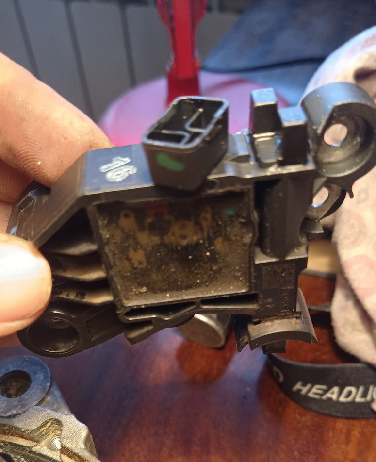

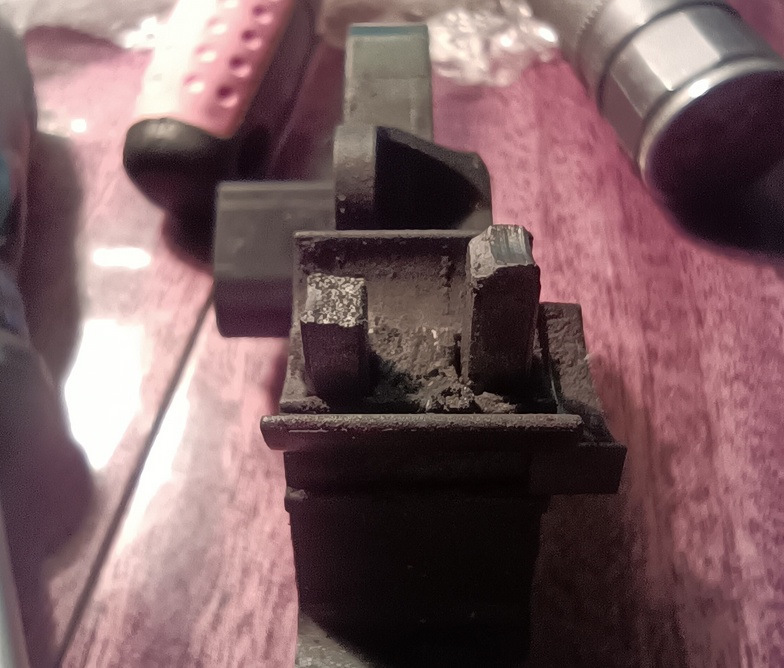

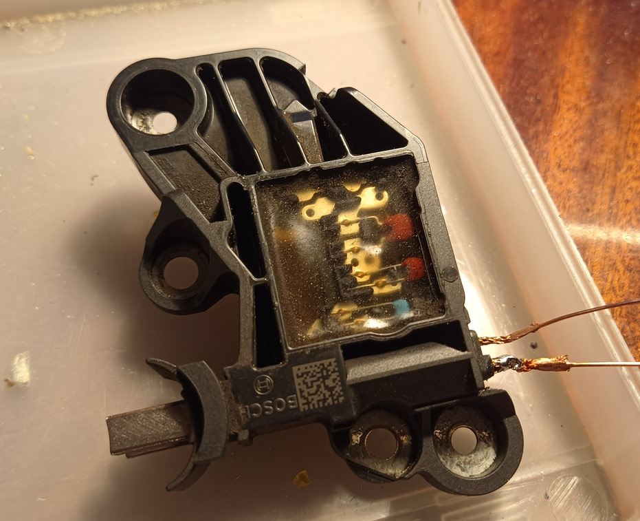

Следующий этап реанимация регулятора напряжения. В отчете выше расписано, как его разобрать, но у получилось менее вандально. Верхняя крышка просто снялась с небольшим щелчком.

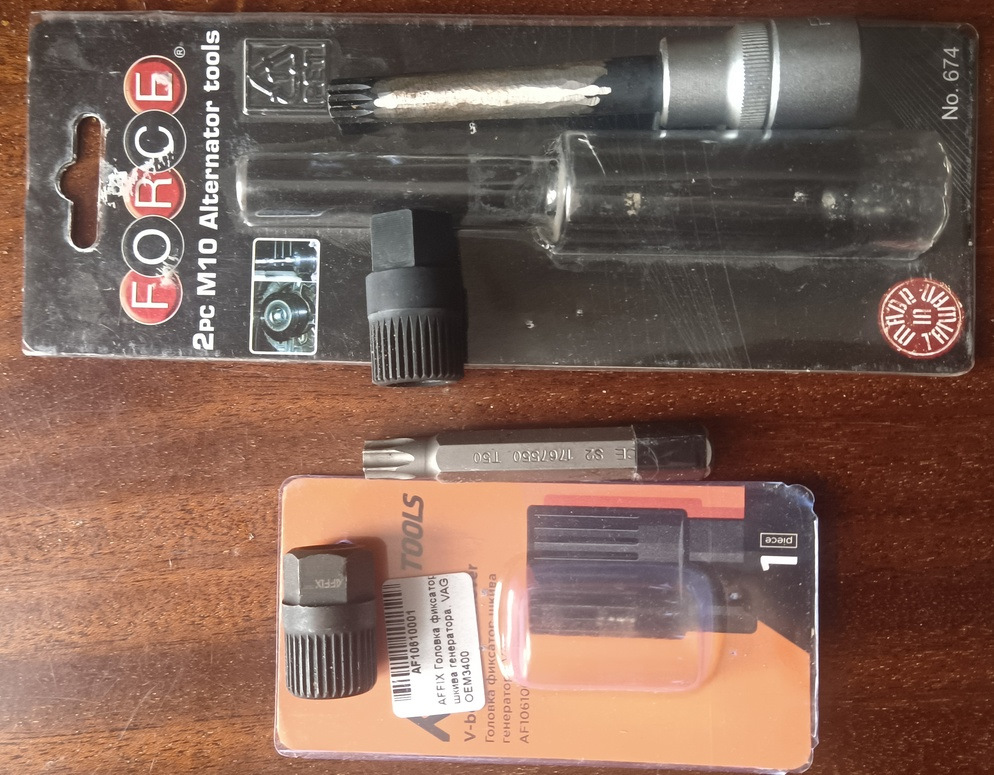

Для снятия переднего подшипника нужно демонтировать обгонку. Ключик у меня был, но … для штатного генератора 150 А.
А оказавшаяся под рукой муфта с подходящим для нового генератора числом шлицов имела меньший диаметр отверстия. Пришлось звездочку от первого комплекта немного обточить, но все получилось.Снял и заменил передний подшипник

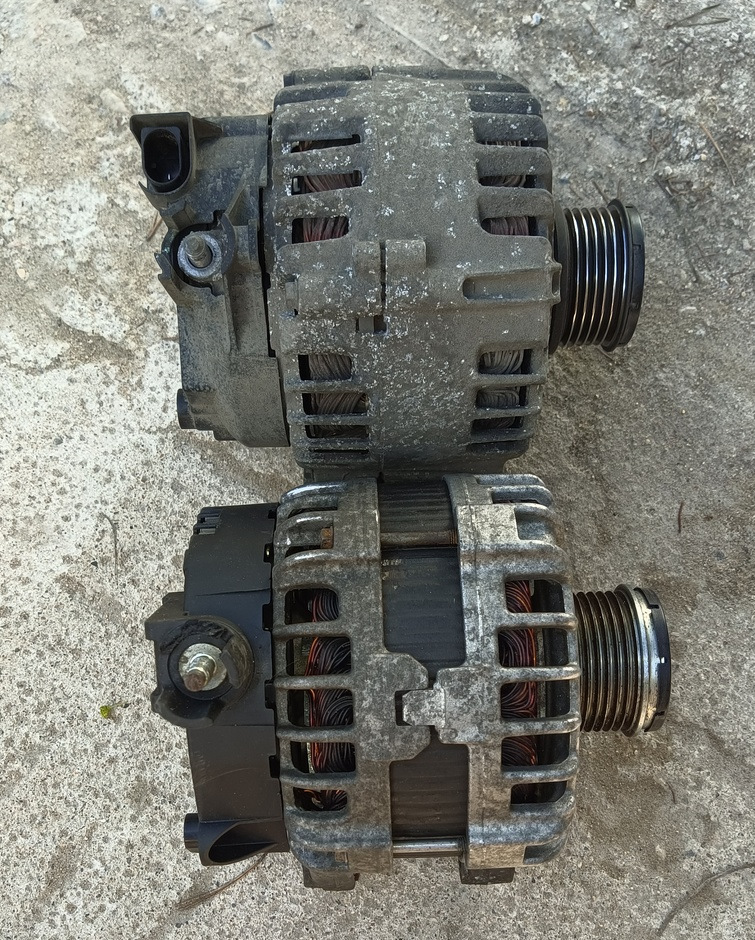

Итак, снимаем штатный генератор.
Очень помог Сашин Aver232 отчет www.drive2.ru/l/627044885324636422/ .

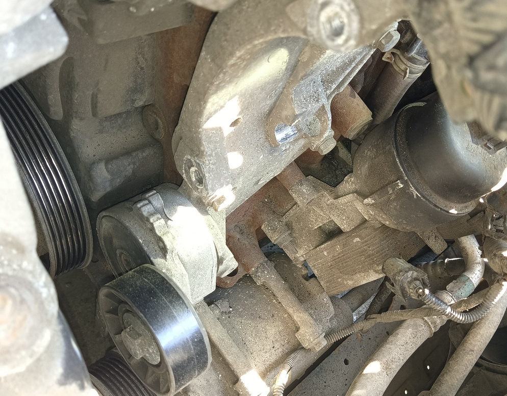

Основной момент в том, что генератор можно снять не демонтируя топливный фильтр.
Перед механической частью работ снял плюсов клемму с АКБ и разъединил все разъемы справа от генератора, что бы удобно было отвести косу проводки вниз и с наименьшими препятствиями орудовать ключами.
Затем снял слив топливного фильтра, удобнее его откручивать сняв верхнюю подковообразную железную планку с опорой декоративной крышки мотора.

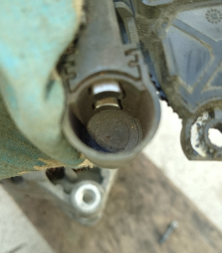

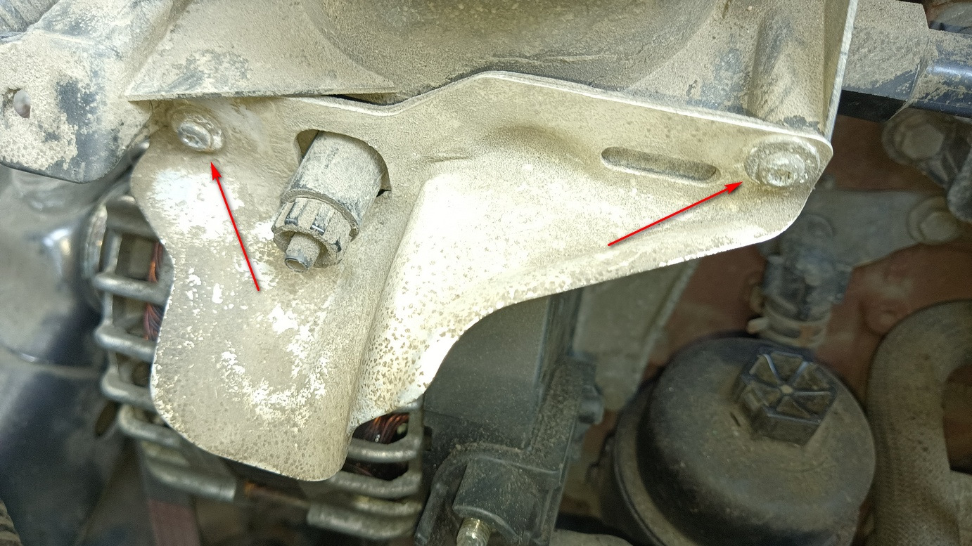

Открутил два болта крепления генератора на 17 слева, один болт с конусной головкой справа и … генератор ни с места. Тут то и вернулся к отчету выше и нашел про болтик на внутренний шестигранник на 5 со скобой. После него генератор уже вывалился в руки. Аккуратно протиснул его между шлангами, благо они все теперь резиновые и отгибаются без проблем.
Перекрутил со штатного генератора правую нижнюю втулку под скобу крепления на новый генератор и поставил новый на машину. На всякий случай зафиксировал только двумя левыми болтами, что бы проще было снять если "не взлетит". И на мою радость"взлетело"! Машина завелась, никаких лампочек кроме ручника не светится, конверс показывает нормальное напряжение 14.3 В.

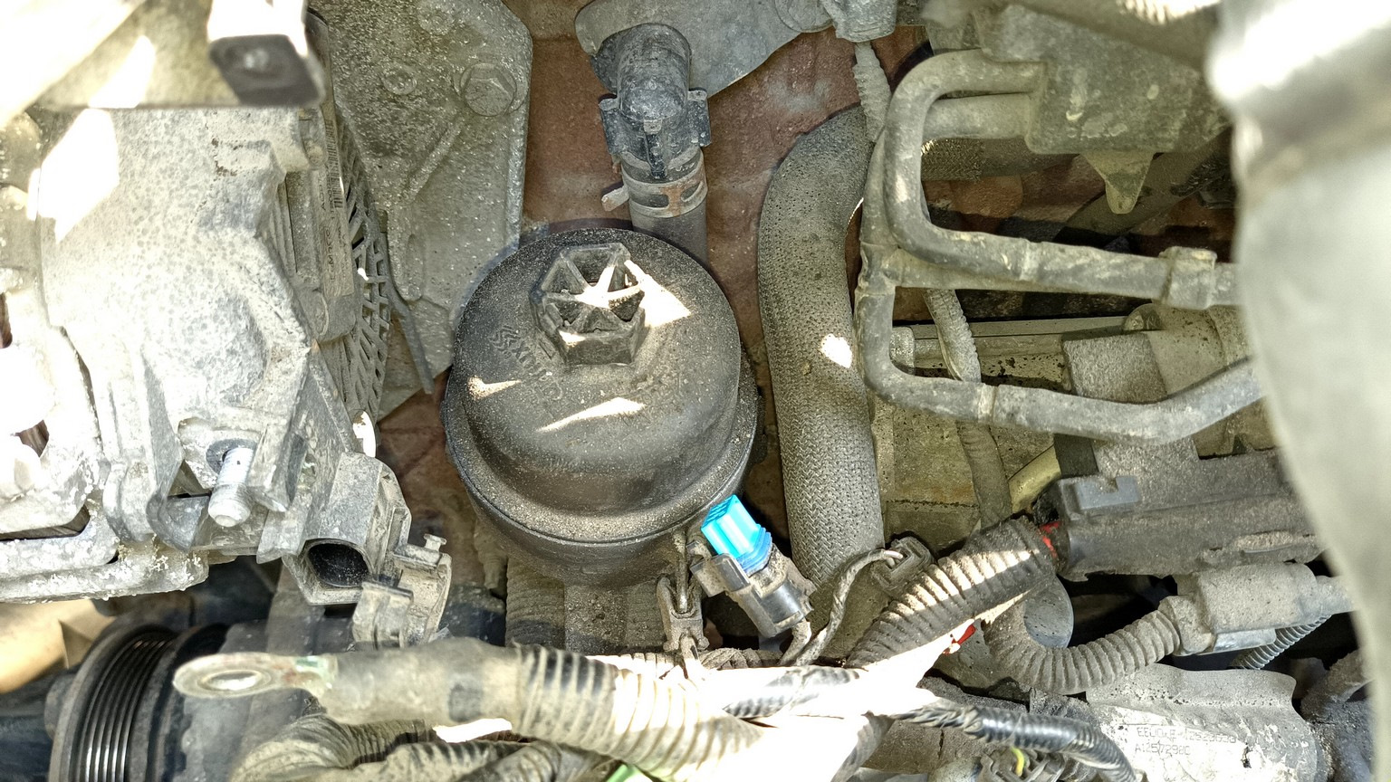

Еще один нюанс — расположение разъема для управляющего провода на генераторах в разных местах. А сам провод из косы короткий, к новому генератору нормально не дотягивается, надо приподнять косу и провод получается в некотором натяге, попутно перекрывая крышку колбы масляного фильтра. Есть мысли удлинить впоследствии этот провод и вернуть косу в штатной положение.

Так же когда он еще стоял на машине покрутил вал и ощущался небольшой люфт, желательно и подшипники заменить при обслуживании. Это если полностью приводить его в порядок. А если оставить просто в запас на случай ремонта более мощного, то достаточно махнуть токосъемные и припаять новые щетки в регулятор. или поставить из запаса оригинальный регулятор, а этот продать под ремонт с заменой щеток.

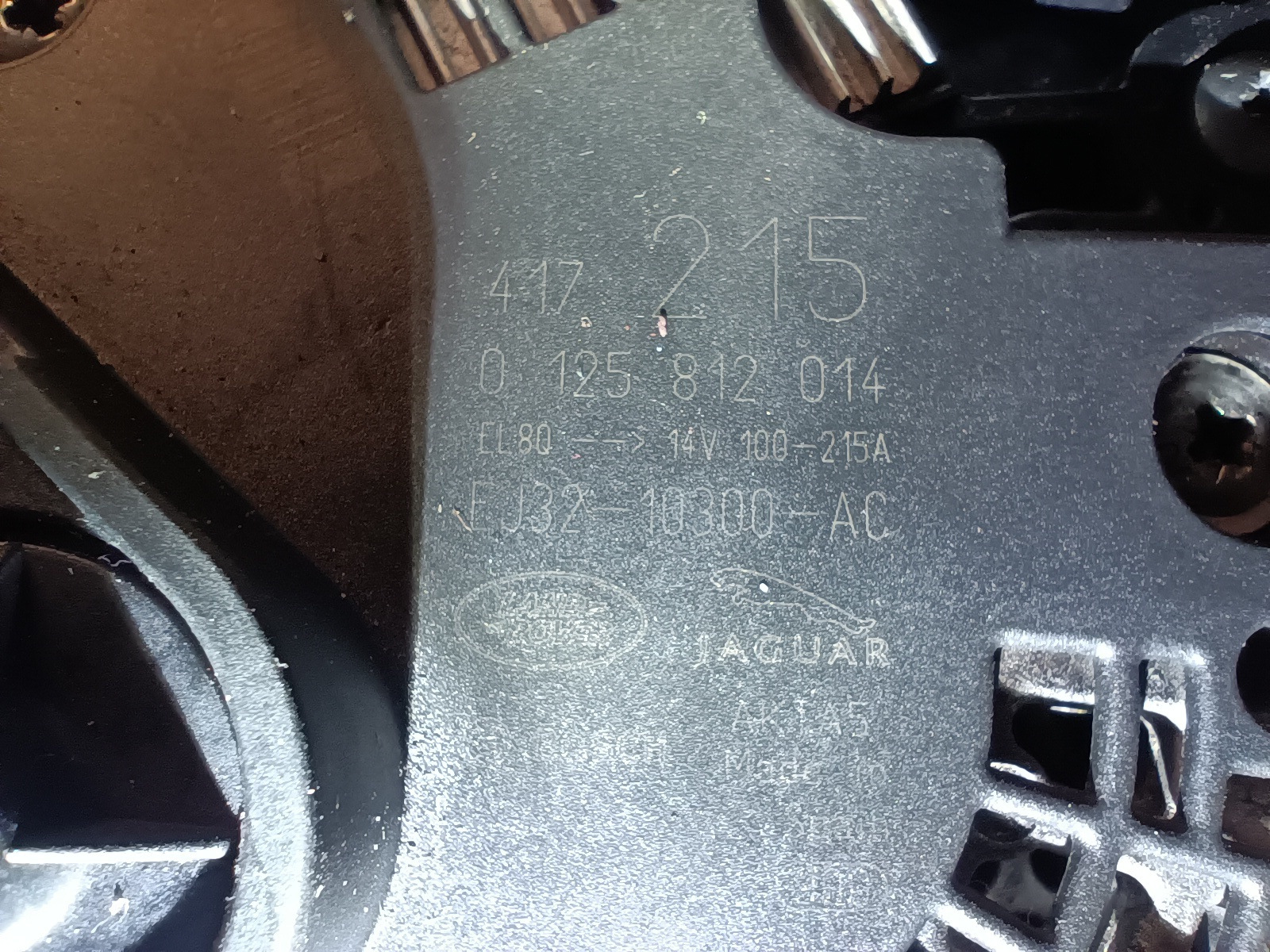

Добрый день Сергей . Подскажите на гелакси рестайлинг ставили генератор на 215а какой производитель? Умная зарядка? Есть разница в генах от land rover по годам, как Бош и Валео на ford galaxy . Совсем запутался. Можно ссылку на генератор, который у вас стоит
Добрый день Вячеслав. Такой вид маркировки подойдет? Я искал по коду EJ32-10300-AC. Это по описанию продавца был с лендровера.

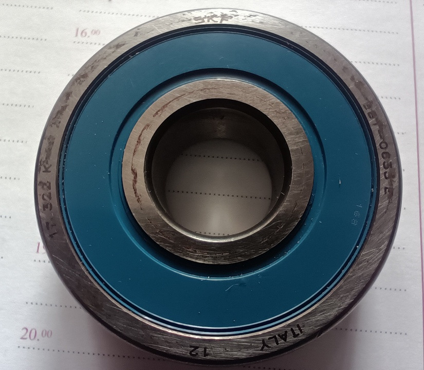

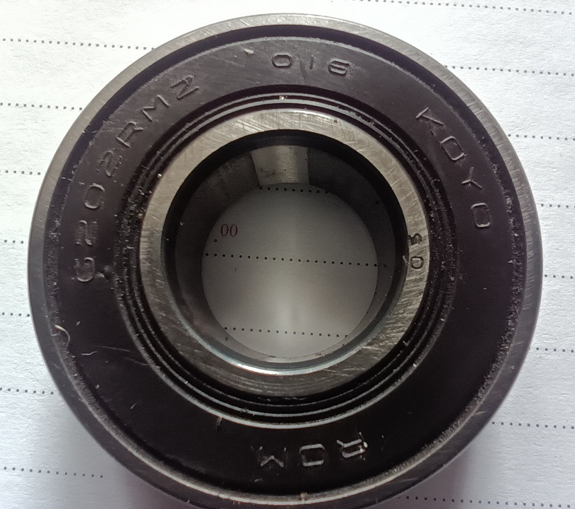

Подшипники не пойму. Половина цифр не видна. Или слепой совсем
Я такие поставил, покупал для штатного генератора, но такой набор идет видимо на большинство моделей, подошли и на 215
FAG 62022RSRC3
FAG 63032RSRC3
Супер. Спасибо. Посмотрю их

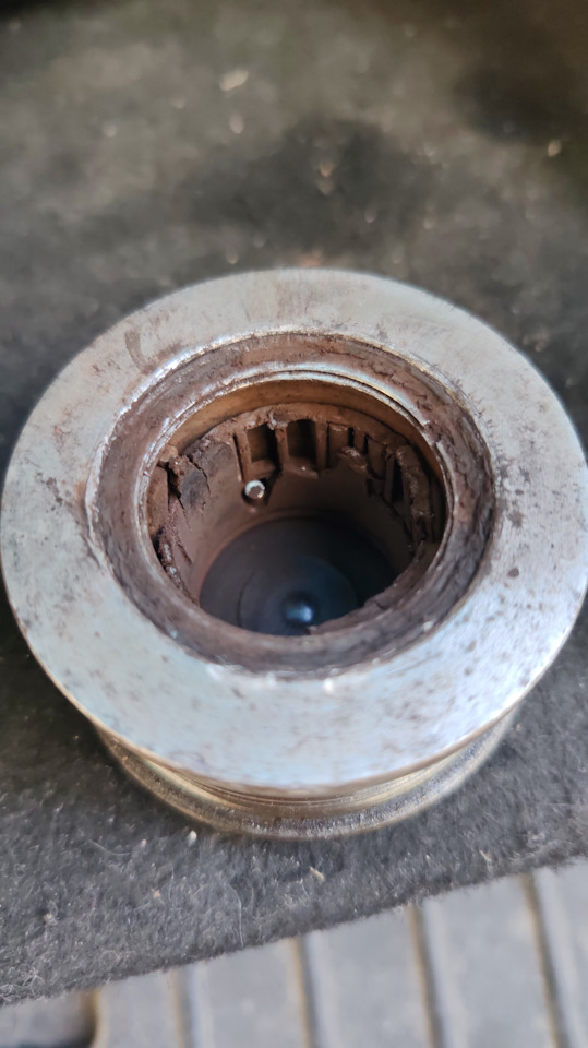

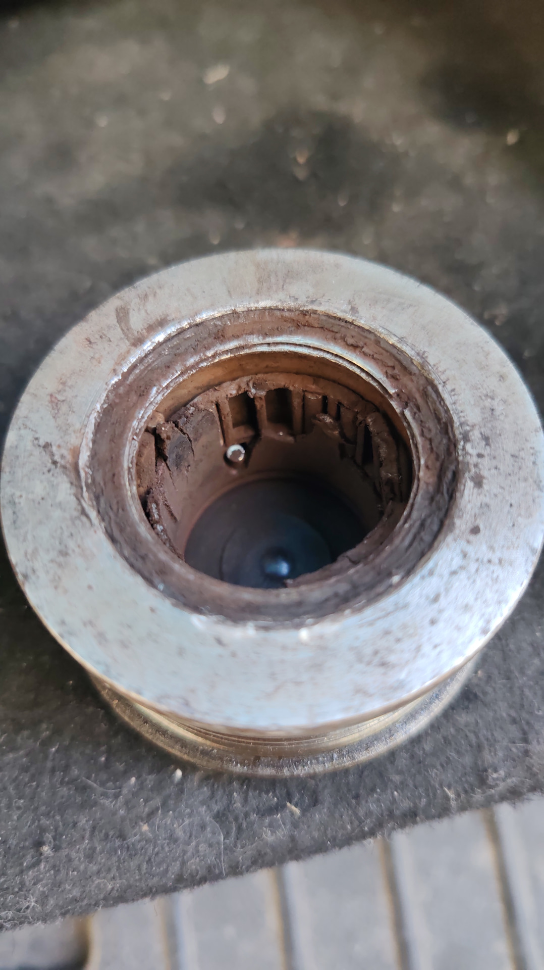

У меня пару месяцев назад случилось вот… 🫣
Муфта разобралась. Год проходила. Паль скорее всего. Был запасной штатный гена. Но, , на 215 поинтереснее конечно. Но он и немного больше. Есле вытащил его. К тому же 2.2 у меня. Там чуть по другому.
