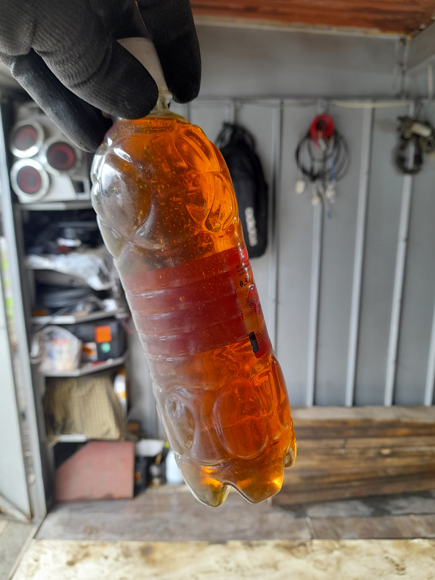

Решился я сам заменить масло, да не на классическое 5W40, а вообще на нестандартное и наверное в наше время необычное масло, вязкость которого аж 20W50. Почему я решил так поступить, немного можно понять из этой записи www.drive2.ru/l/672227116644831591/, хоть я и сделал регулировку клапанов, но тот назойливый стучок так и не исчез полностью, поэтому, исходя из наблюдений, что звук есть на холодную и горячую, но его практически нет на средних температурах, где то от 20 до 70, было решено взять масло с повышенной вязкостью, чисто для эксперимента на лето. Никакие допуски и гарантия меня уже не парят. Самое интересное, не так то просто оказывается купить масло 20W50, в России оно вообще не популярно, всем заморочили голову вязкостью 5W30, 5W40.

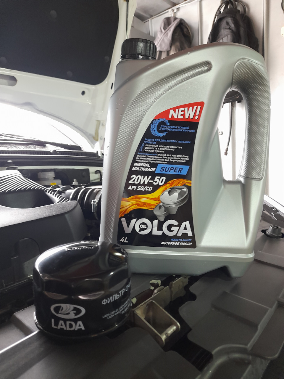

Масло моторное универсальное минеральное «Super SAE 20W-50» предназначено для смазывания форсированных бензиновых и дизельных двигателей автомобилей отечественного и зарубежного производства, где рекомендованы масла уровня API SG/CD. Относительно высокая вязкость масла позволяет использовать его в автомобилях при высокой температуре окружающей среды, резко снижая расход масла.
API SG
Это устаревший класс смазывающих жидкостей для использования в моторах 40-летней давности. Разрабатывался класс в 80-е годы прошлого века и был введен в 1988 году. Такие масла лучше использовать для старых двигателей, которые все еще эксплуатируются на дорогах. Моторные масла API SG обладают хорошей защитой от износа. Они создают надежную пленку между трущихся деталей, препятствующую износу.
API SL
Моторные масла класса SL были разработаны в начале 2000-х годов и применялись до 2004 года. Они подходят для бензиновых двигателей, оборудованных каталитическими нейтрализаторами и турбонаддувом. Масла класса SL обладают хорошей стойкостью к испаряемости, имеют энергосберегающие, антиокислительные, моющие и противоизносные присадки.
Вот и вся разница, а если учесть что мотор 11182 не далеко ушел от мотора 21083 1987 года выпуска, поэтому и о допусках можно не спорить, все остальное это маркетинг, не более, моё мнение.
Всё по классике, слил, фильтр скурутил/ накрутил, масло залил
Одного не пойму, на ТО-0 ездил, там в заказ няряде указано снятие/установка защиты картера, зачем ее снимать, если и так все в доступе, короче накручивают ценник за ТО вот и вся правда.
Первые впечатления:
Сразу бросился тот факт, что лампа масленки гаснет в первый же поворот стартера, а не так как раньше, успевала пикнуть после запуска и только потом гасла, следовательно давление выросло. И самое интересное, теперь на горячую нет вообще никаких стуков как это было до, мотор работает тихо и смирно.
Минусы: зимой мне это масло не получится использовать, морозы до -40 доходят, а это масло подходит для -15 только.
В остальном, масло считаю дешевым и сердитым, но все таки это масло и без всяких понтов, а где нам понтоваться, все таки мотор не TFSI, а обычный чугунный советский мотор с доработками прошлого века. Люди вон, в корейские моторы льют М8-ДМ и у них тысячи километров все отлично, дак чем тазик хуже корейца)))
А мы…))
Никому ничего не навязываю, это МОЙ ВЫБОР, я только делюсь опытом, свои гневные убеждения оставьте для кого нибудь другого, пожалуйста

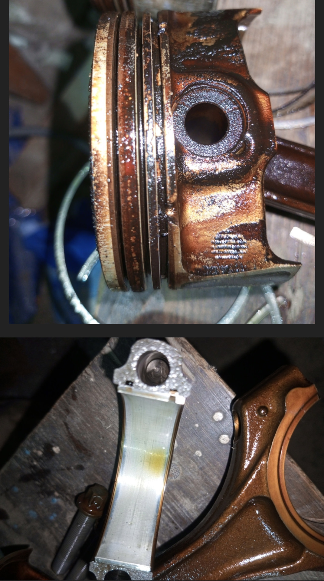

Когда менял у себя поршни, обратил внимание, что при использовании прошлыми хозяевами 5/40, поршни были очень грязными, система вентиляции была также вся грязная, масло ело. На 5/30 расхода не было. Потом вот поменял поршни и кольца. Они там действительно очень маленькие. А вкладыши на пробеге 100к имели среднее состояние. Там такие зазоры страшненькие, хрен знает, стоит ли в свежий мотор 20в заливать на постоянку или нет.
То что кольца маленькие, ну и ладно, вязкость на них не влияет, а то что 20ка, ну завод же не запрещает его использовать. Использую строго в температурных пределах, только летом
