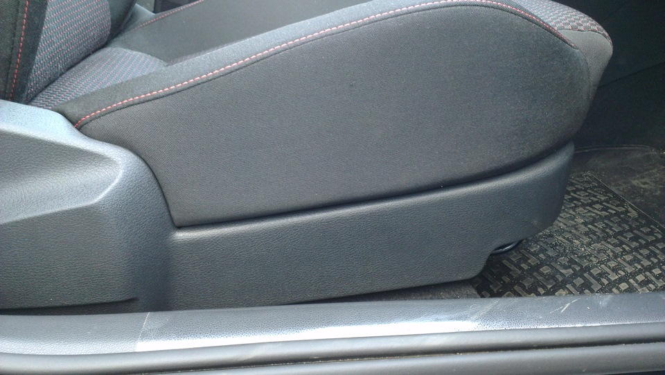

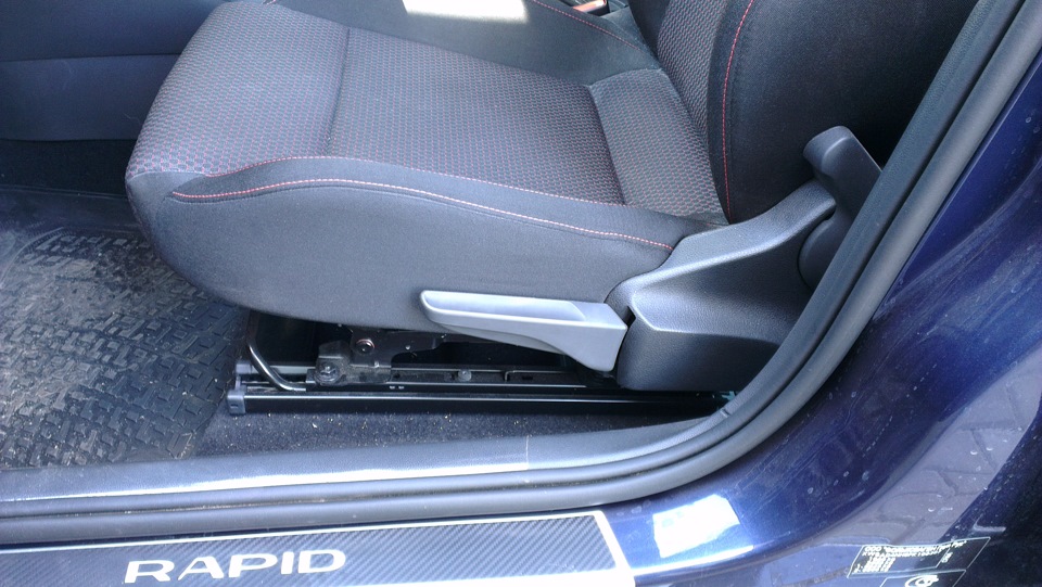

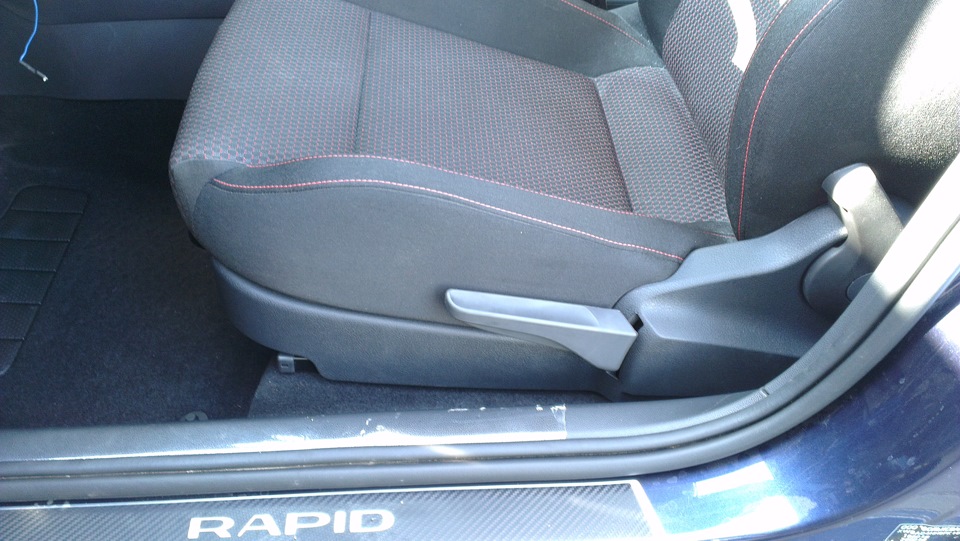

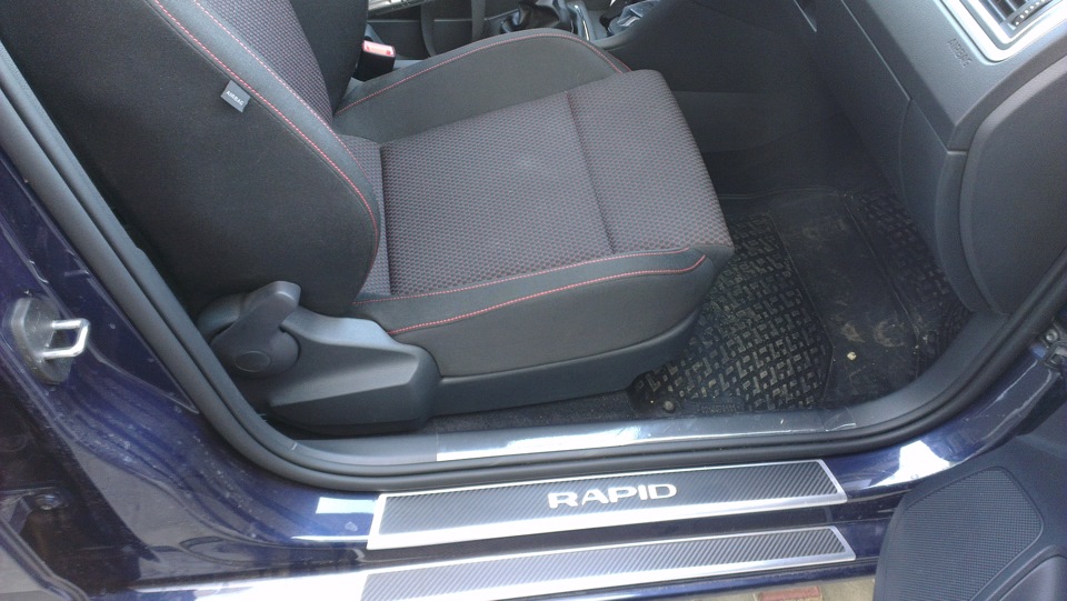

Сиденья пришлось снимать?
и как снять сидушку саму чтобы поставить скобу
Сиденья снимать полюбому. А обшивка сидений снимается легко, она на защелках
Добрый день! А где такие няшки))) можно заказать?
У вас не знаю, у нас autodoc
Спасибо! буду искать
У меня вышло в районе 1900р комплект на 2 стороны.
Ждемс прихода )))))
Круто, хотя не хватает фоток «было-стало»
какова итоговая цена вопроса?
2000т.р на две стороны

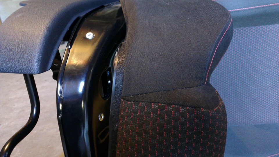

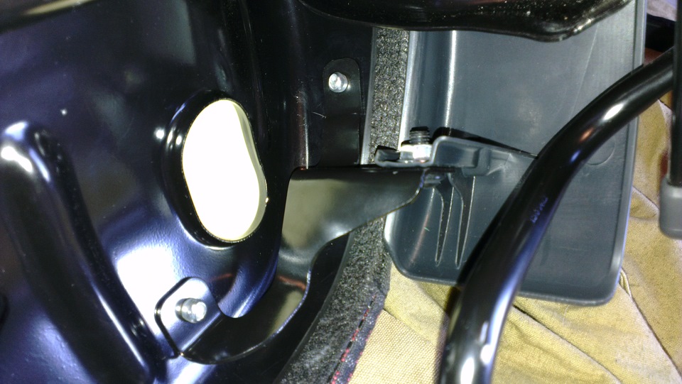

Номера 4-х пластиковых пистона (10) — скорее всего, это не заклепки, а VAGовские болты N 907 371 07 — их как раз 4 шт. надо…
Инфу взял тут:
forum.skodahome.cz/topic/…%AD-kolejnic-sed%C3%A1ku/
Вот болты то я и купил а нужен пистон, с одной стороны он уже установлен, но снять его не получилось пришлось срезать
И заклепки, как выжимал и чем?! Расскажи, плз!
Снять те что стоят не получилось, я её срезал
Romzic
Может это… "пластиковые заклепки контактный N 038 501 2 (размер 6x12)"
Нашел тут:
forum.skodahome.cz/topic/…%A1ku/page-3#entry2036937
Да, походу они, очень похоже. Спасибо
Romzic
еще один :-))), я тоже его срезал, оказалось там сердцевину нужно вытолкнуть, она и является разжимной.

А дырки где сверлить, как наметить?
Устанавливаем боковину и к ней прикручиваем скобу, прижали и пометили
От! Дописал бы, а то этот момент как правило не освещают, не видел
Romzic
а без сверления никак?
Ну можно и не крепить угол, будет зазор
Получается:
Берем 2 накладки, 2 скобы, 4 заклепки (для чего они нужны) и что еще?
Хочу собрать сразу полный комплект.
И 4 пластиковых заклёпки N 038 501 2. Алюминиевые заклепки служат для крепления скоб к сиденью, на фото же видно.
А вместо алюминевых заклепок ты закрепил болтами? Правильно я понял?
Нет. Алюминивые заклепки стоят там где нужно, а вот вместо пластиковых поставил болты с гайками. Но скоро их заменю
Вроде что то понял)))) Буду заказывать)))
Подскажи, где заказывал?
Autodoc

Что за артикулы номера с буквами? Не сдержался я все же… Только и вижу эти артикулы у всех…заказал то, закал это…вот артикул…Но как и где все это искать и заказывать на самом деле ? Подскажи пожалуйста )
9B9 — это черный цвет, 317 — левая, 318 — правая, а детали с "А" для сидушек с регулировкой высоты, без буквы — без "лифта"

А если у меня пассажирское кресло с функцией подьема?
Там другой артикул, сейчас не припомню
imorfeus
5JA 881317 A 9B9
5JA 881318 A 9B9
Если регулировки с обоих сторон.

А боковины Рапидовские заказывал?
Да
сколько обошлось?
Около двух т. на две стороны
Совсем другой вид. Круто!)
