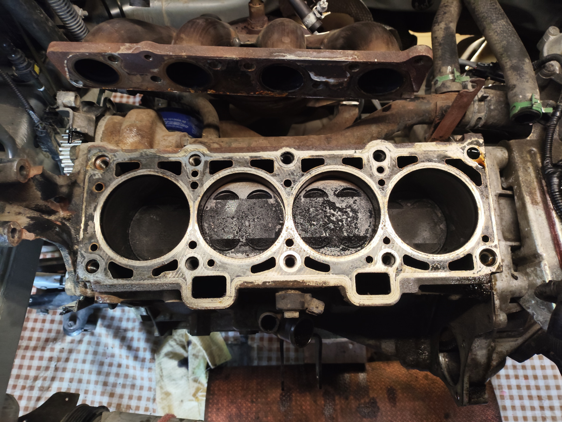

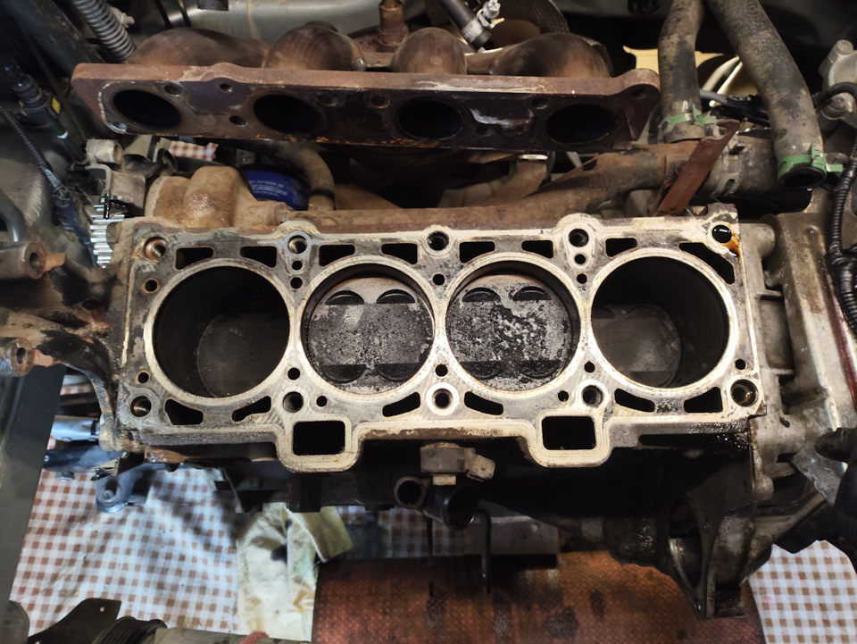

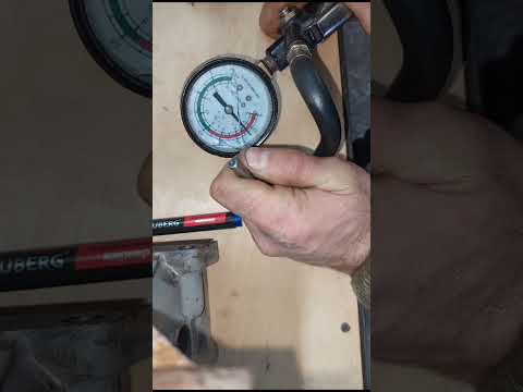

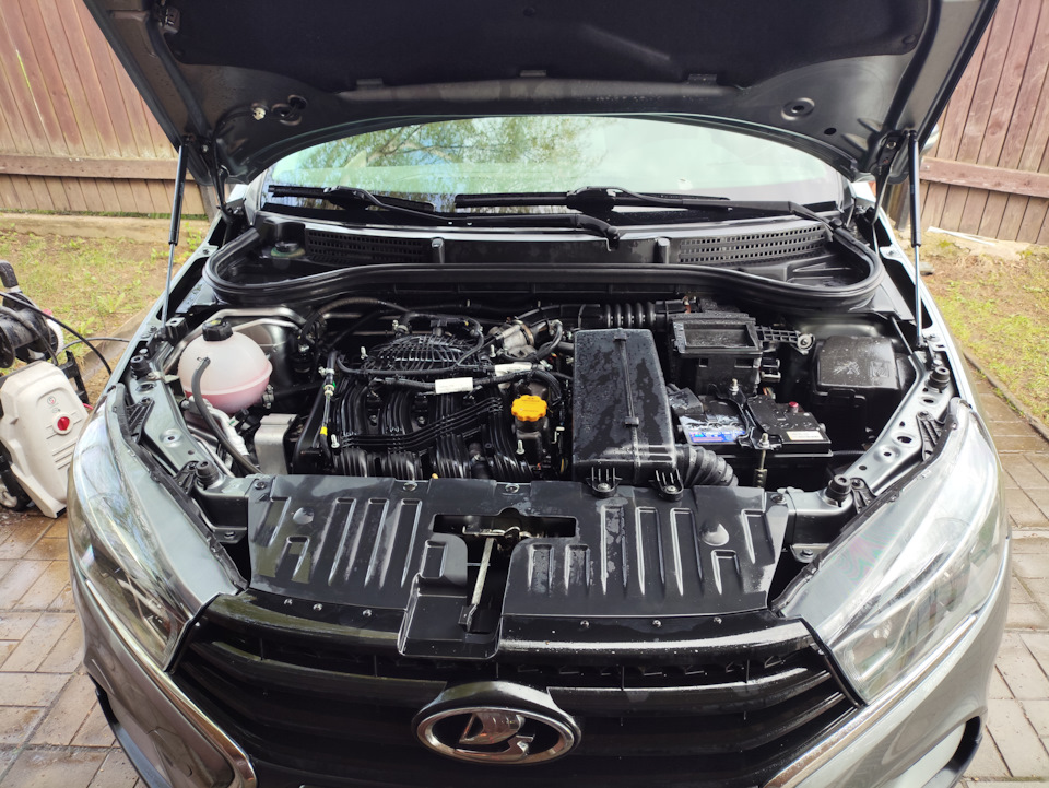

28.04 отмыл двигатель керхером, отключив аккумулятор. Стало чище под капотом, но не идеально. И начал разбирать. Решил снимать голову, мерить цилиндры. До этого делал эндоскопию и замерял компрессию. Эндоскоп показал нагар. И всё! Так что задирав я не боялся. Забегу вперёд, скажу, что и даже натёртостей или залысин на цилиндрах тоже нет. Компрессия была следующей: 1й- 13, 2-ц — 14, 3й-13,5, 4й- 13. В 2 и 3 цилиндре масла больше всего!

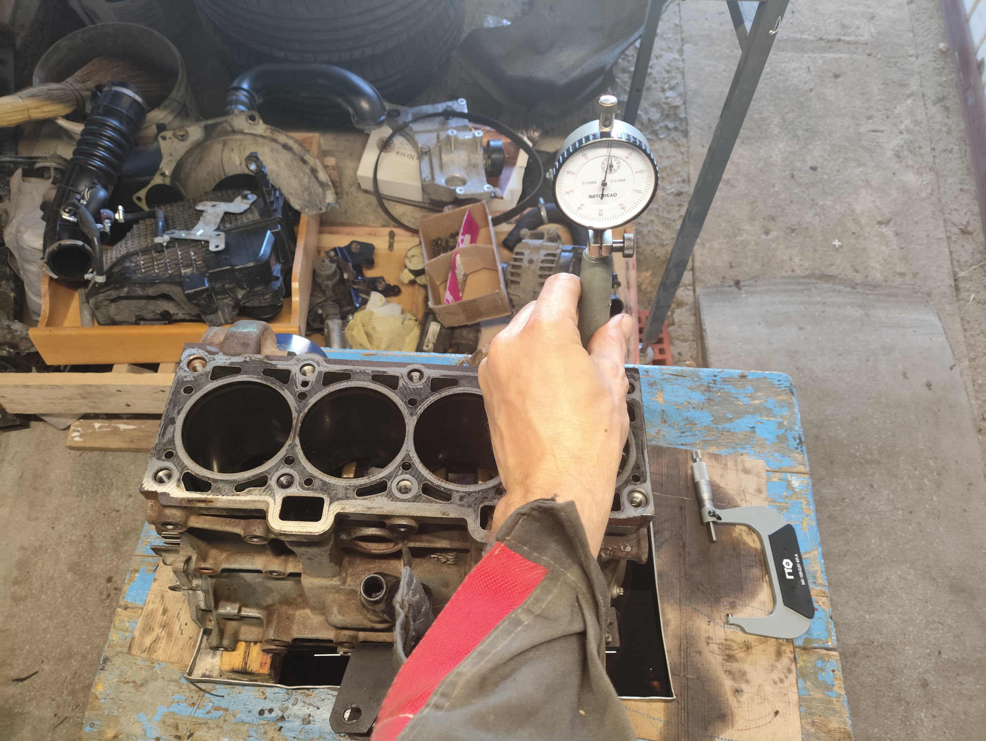

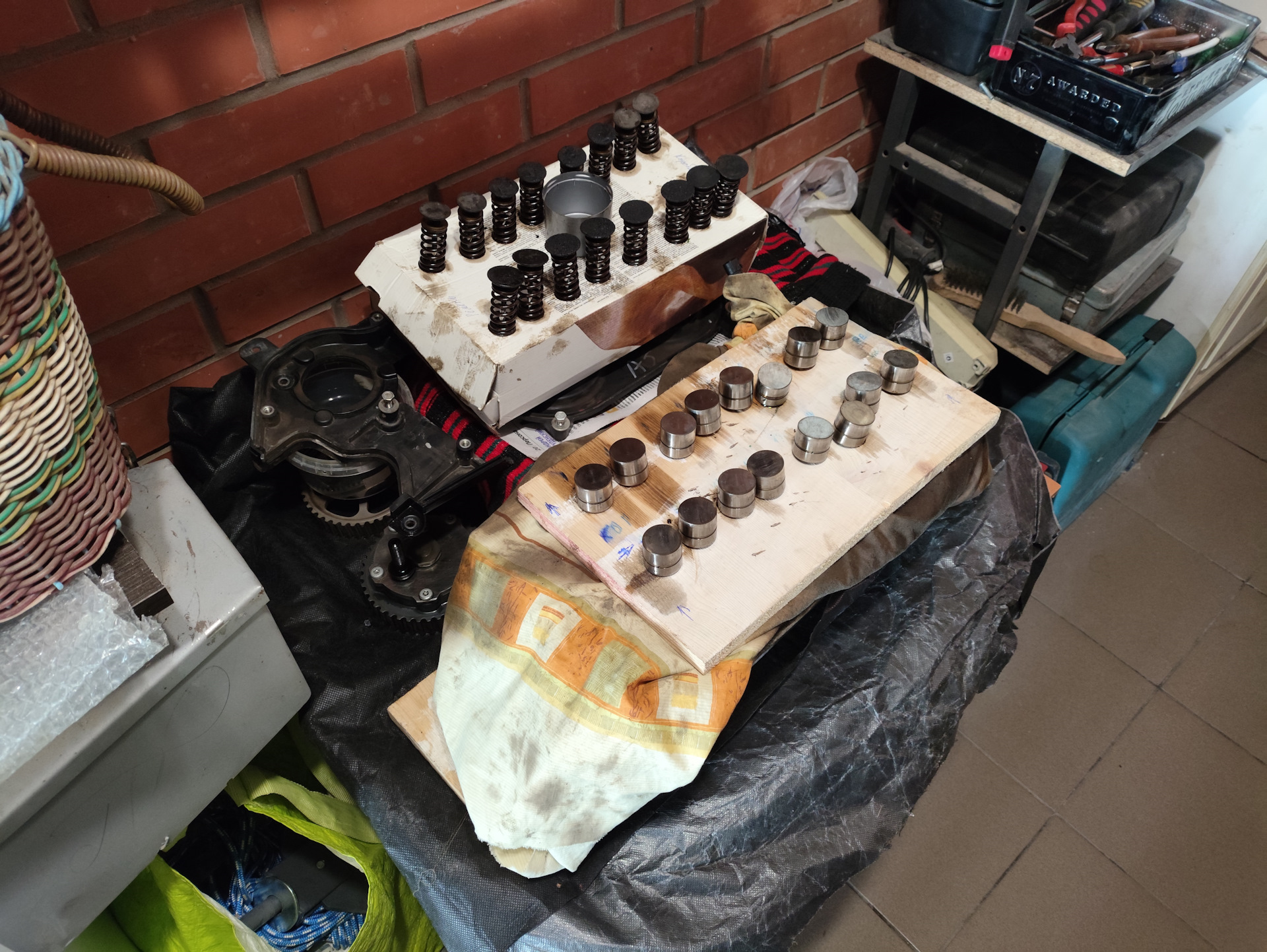

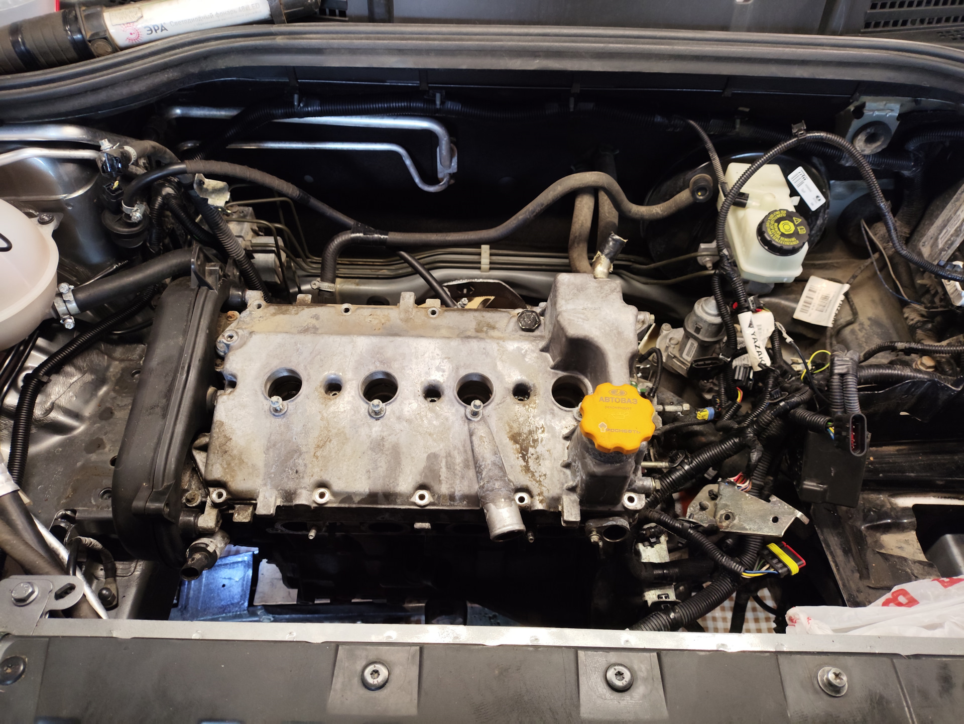

29.04 Всё же удалось снять головку блока. Можно было и вечером до этого успеть, но я не хотел спешить. Так что спокойно с утра начал замеры цилиндров. Оказалось, что они практически в размерах. Отличие от завода в 0.01-0.02 мм. И то, самое большое это по 4-у цилиндру! Тогда откуда жор масла? Ведь в последние пару недель на 500 км израсходовал 1.5 л масла! Так что лезу дальше! И к вечеру поршни, как и сам блок цилиндров, лежит на столе! Тут я совершаю ошибку. Так как померив первый поршень, стал относительно него мерить цилиндры. И зазор был почти в норме. Всего 0.06-0.07 мм. Да, больше рекомендованного, но не 0.1 мм, как у некоторых! Хотя маслосъёмные кольца за коксованы были намертво, ели расшевелил, а отверстия в них вообще пришлось иголкой прочищать, впрочем как и в самих поршнях.

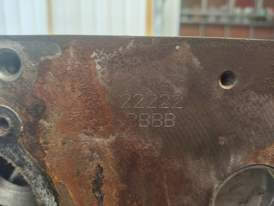

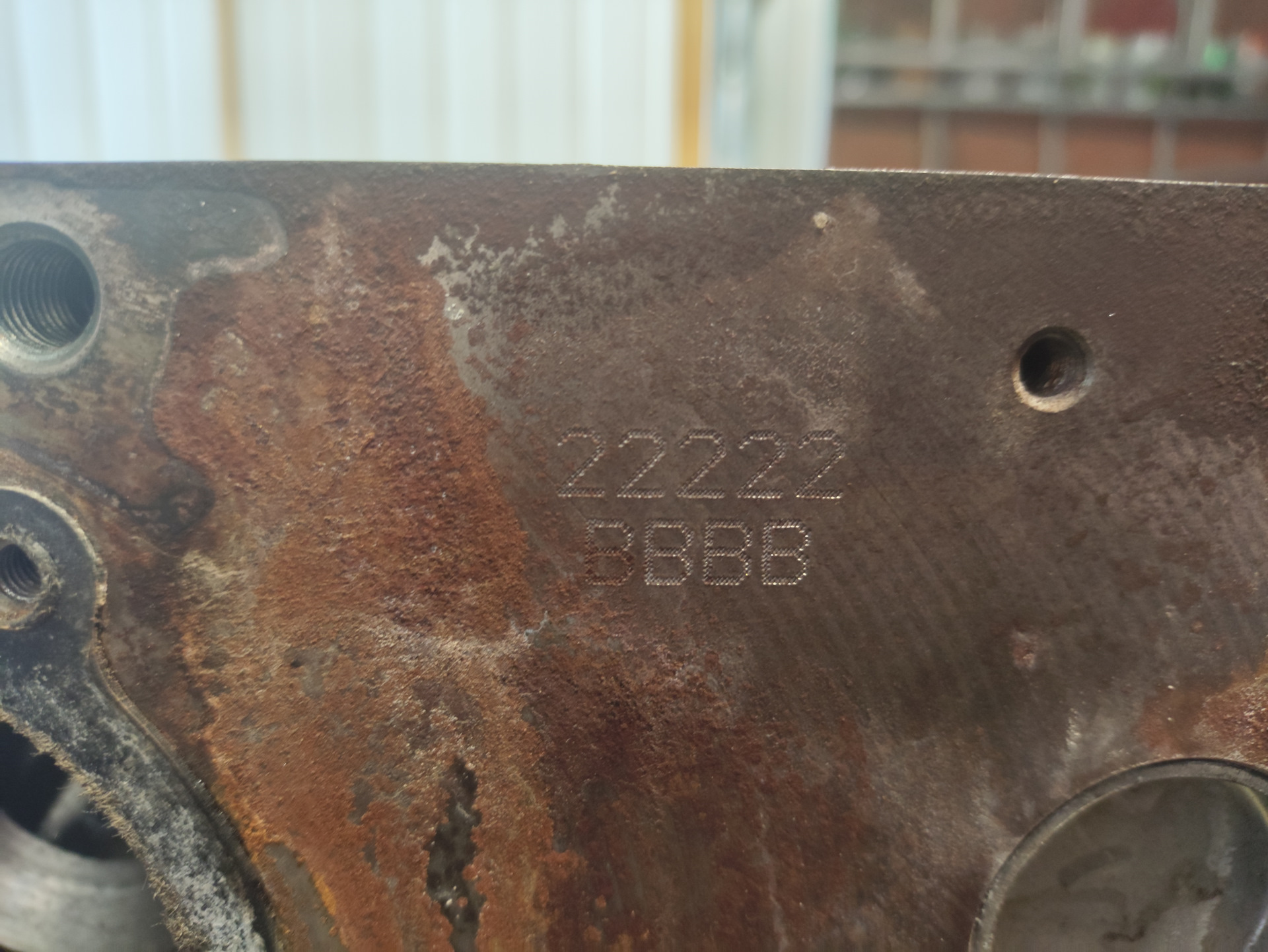

30.04 Утром решаю промерить все поршни. И тут до меня доходит, что они все разного размера! Хотя на всех стоит группа "В". И уже если мерить цилиндр относительно каждого из них, то зазоры доходят до 0.12 мм! В общем, я так понял, что во время эксплуатации поршни "ушли" от своих размеров! В этот же день разбираю голову полностью, добравшись до маслосъёмных колечек. Они оказываются ещё мягкие и не сильно разбитые. Так что ело масло именно через поршни!

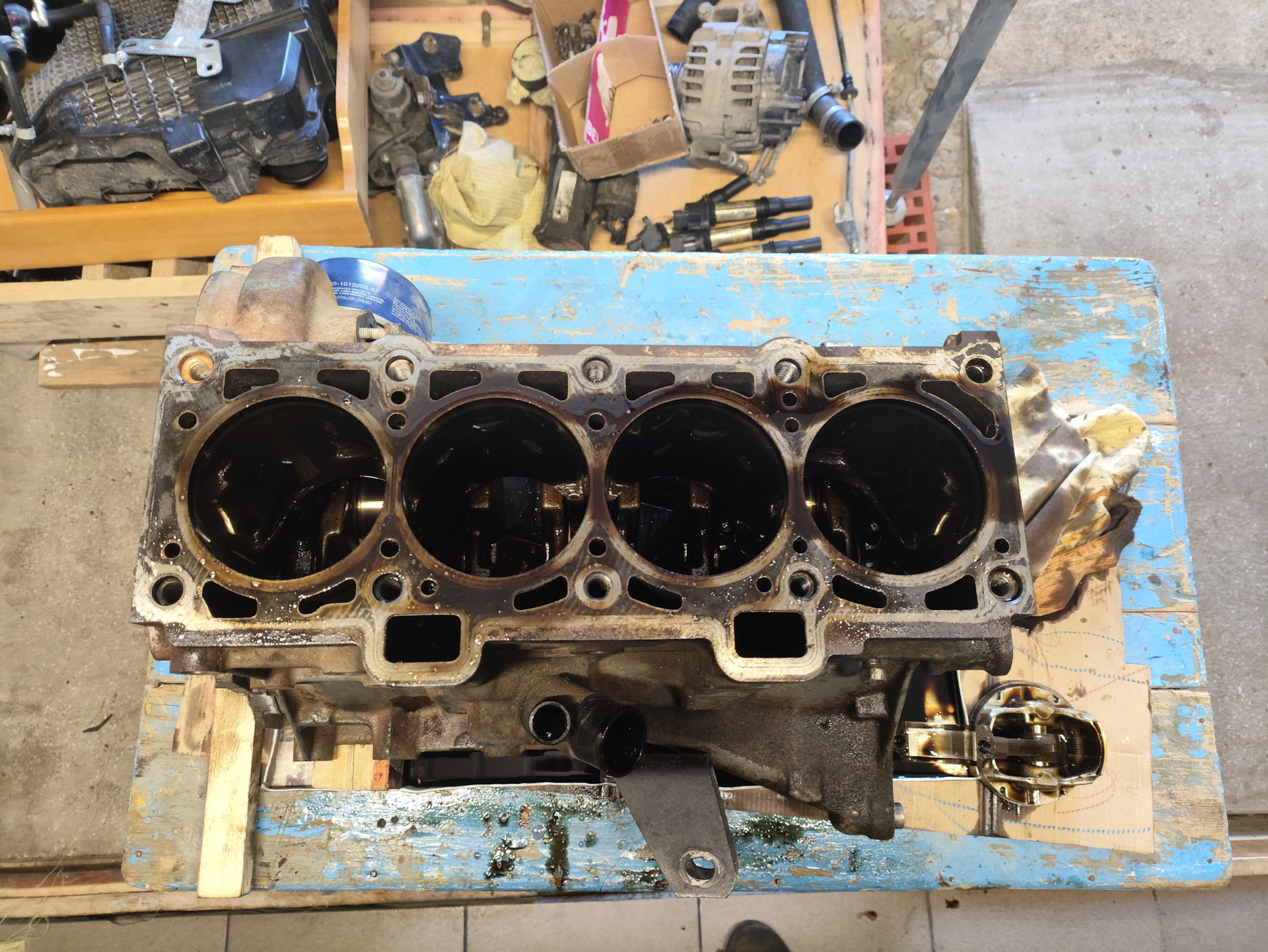

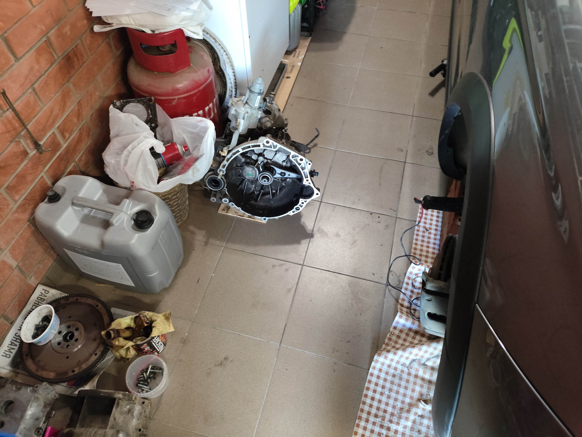

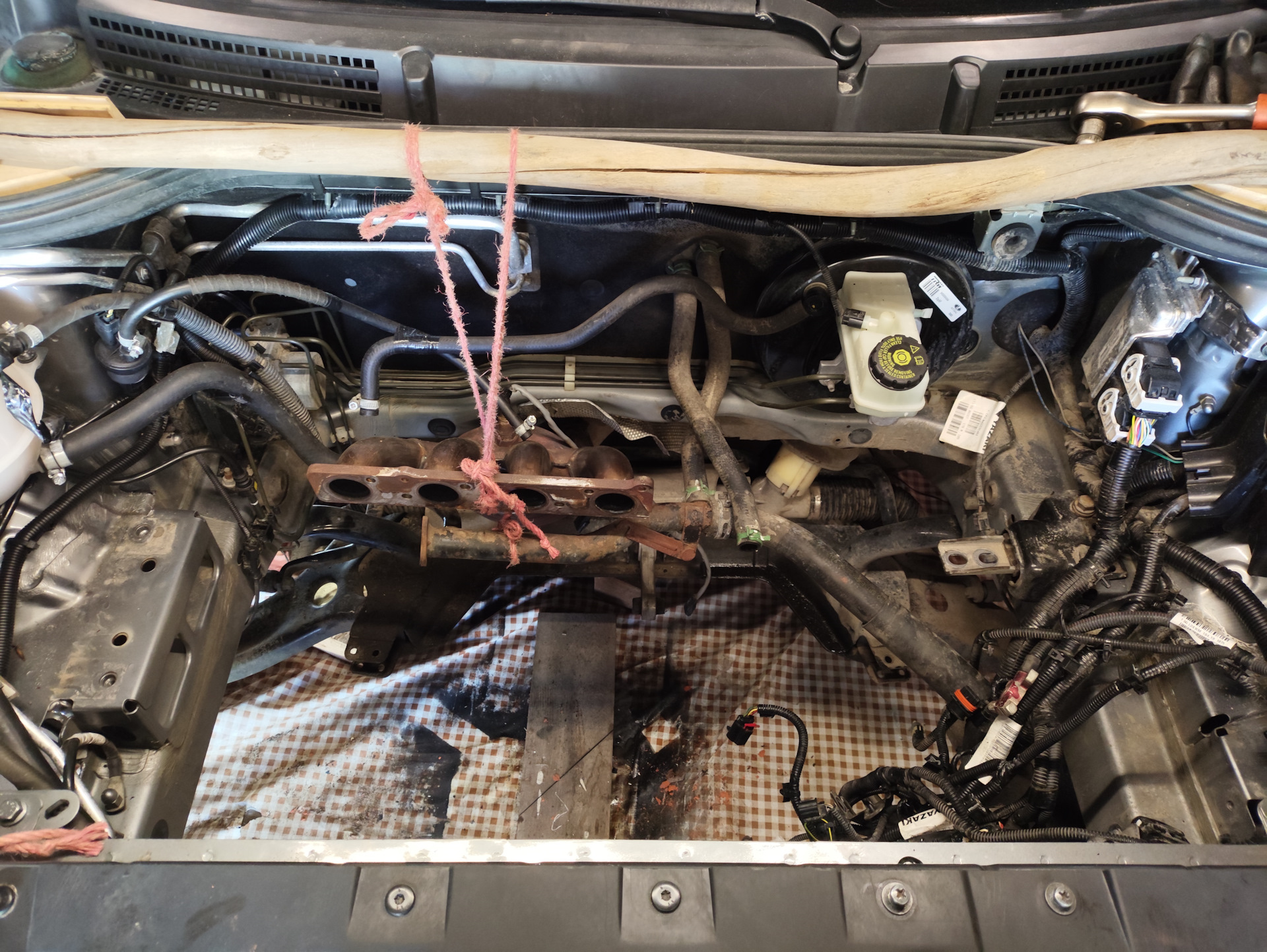

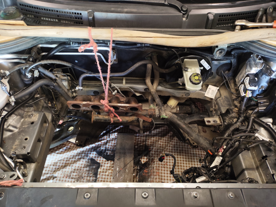

01.04 Окончательно разбираю всё под капотом, сняв коробку для более лёгкого обратного монтажа. Начинаю отмывать детали под сборку и заказываю все запчасти. О том, что заказал и сколько это вышло, а так же, как собиралось обратно, расскажу в следующей части. Так как запчасти в массе своей придут дня через 2. А зная себя, я ещё что ни будь мог забыть!

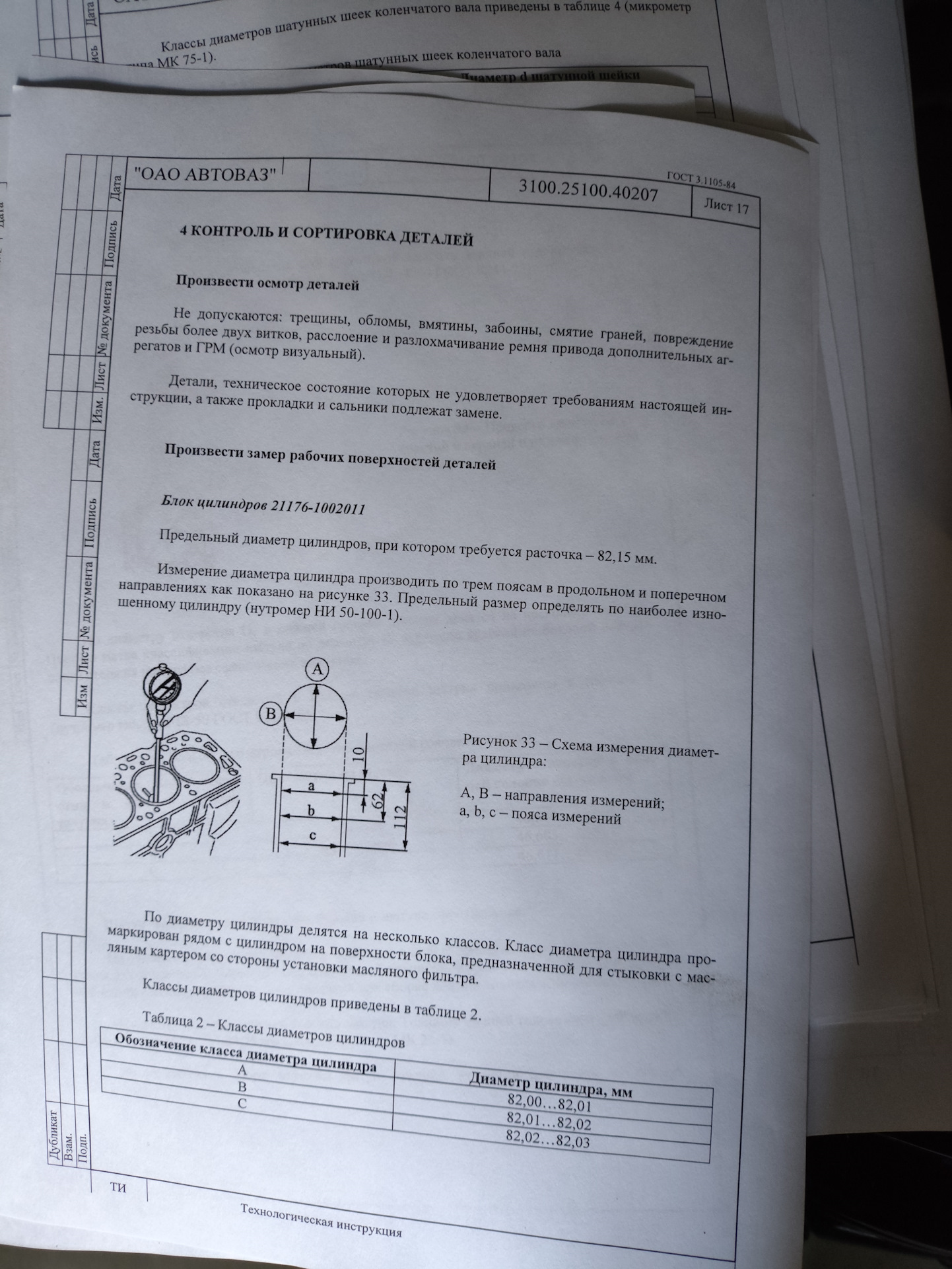

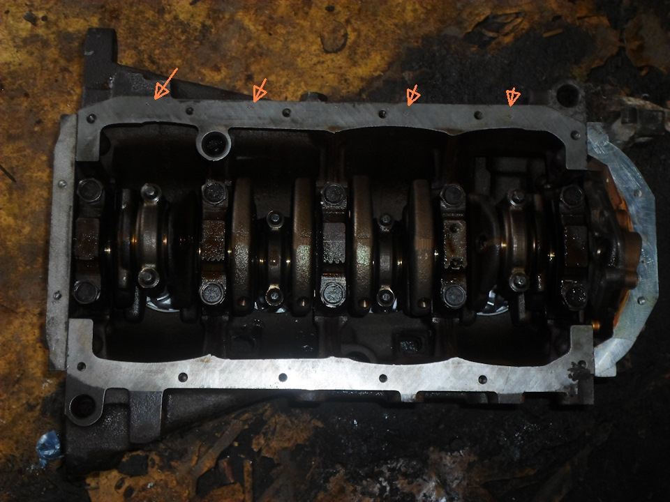

Это не класс поршней. Класс поршней указывается на блоке на каждом цилиндре на поверхности привалочной поддона на стороне маслофильтра. Посмотри на фото мануала, там четко написано, где класс указан)
