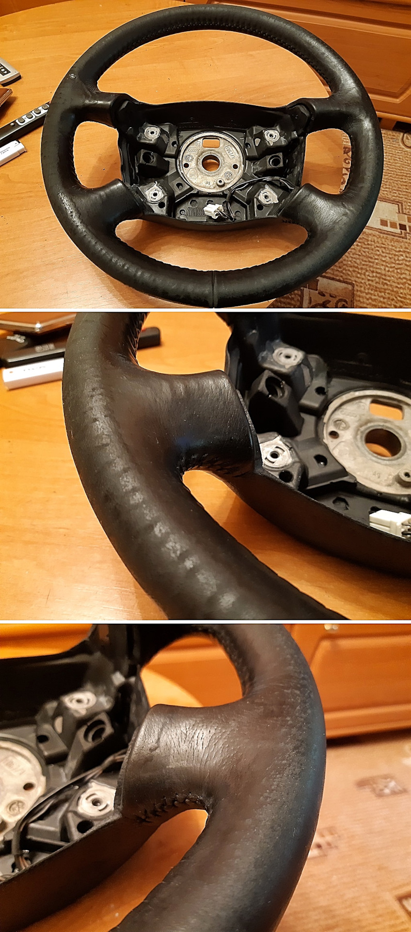

Наконец то дошли у меня руки до руля, уже не первый год собирался покрасить да все лениво было. Родной руль многие годы эксплуатации перенес нормально, даже удивительно что не порвался и не обтрепался, только затерся. Видно на коже тогда не экономили :-) А значит надо его покрасить, привести в нормальный вид, пусть дальше служит.
С покраской кожи я раньше не сталкивался. По этому засел за интернет и выяснил как надо и чем надо. Если коротко то выяснил что из того что есть в продаже самая оптимальная по качеству и износостойкости краска Motip для кожи в баллончике. Motip 04230BS матовая и Motip 04066 глянцевая. Себе решил красить матовой, Motip 04230BS, как то приятней мне когда руль не блестит. Так же усиленно изучал как красить и как подготавливать. В принципе все просто, отмыть, зашкурить микрокосяки, обезжирить и покрасить.

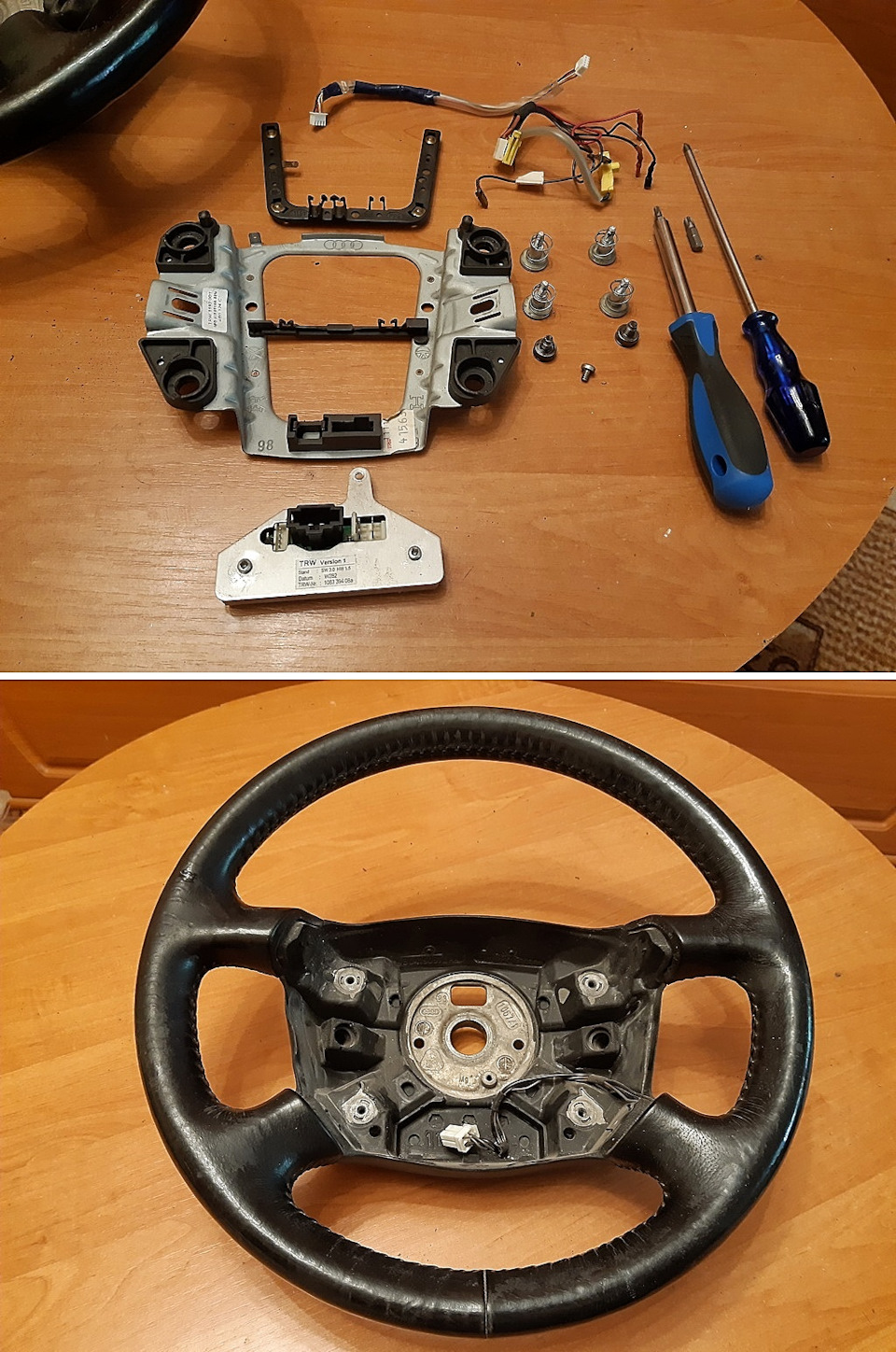

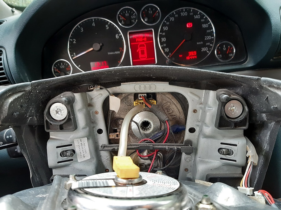

Для начала надо снять руль, снимается очень просто, сначала открутить подушку, два винта, а потом сам руль, подробно то и писать нечего :-)

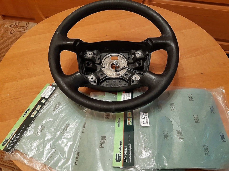

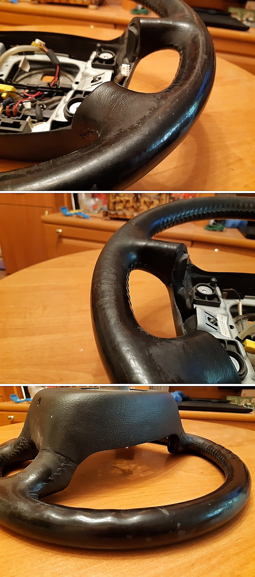

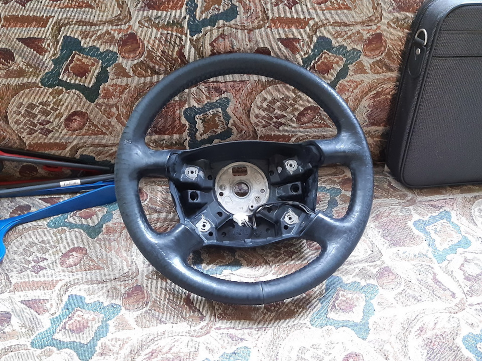

Помещаем руль на операционный стол, вот такой он уставший.
Но что удивительно, не смотря на потертости, он живой а значит можно привести в порядок.

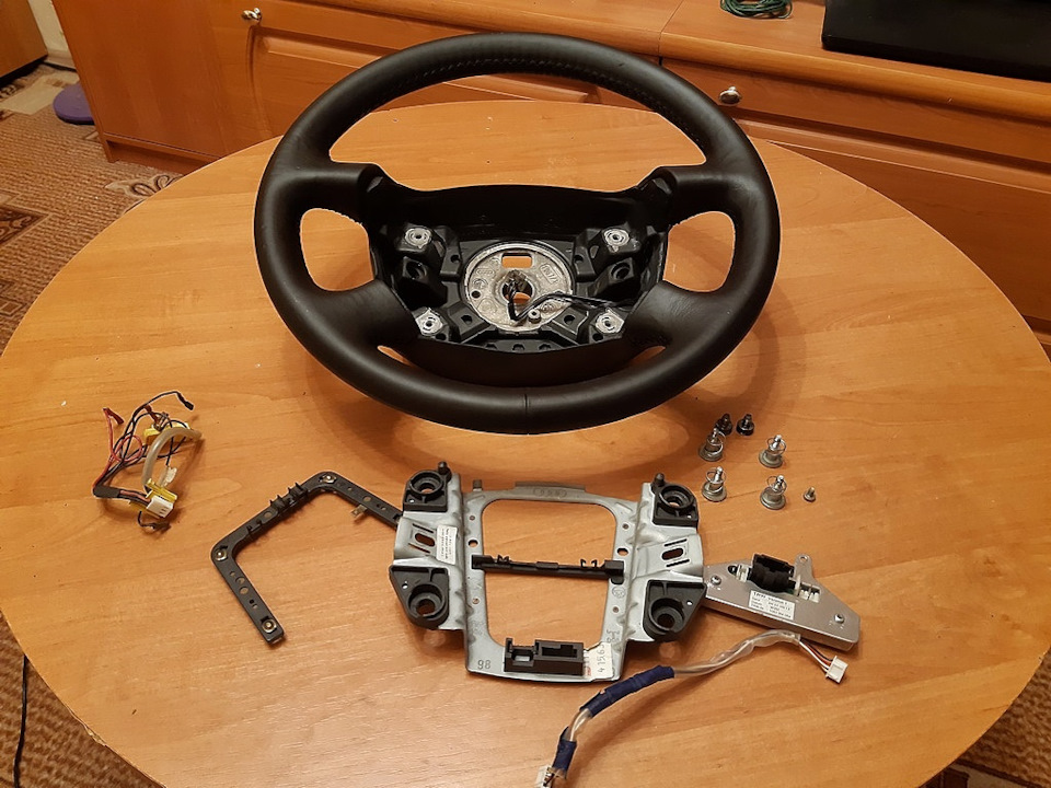

Перед всеми операциями руль надо разобрать. Надо снять всю начинку, электронный блок управления кнопками, рамку бибикалки и контакты бибикалки.

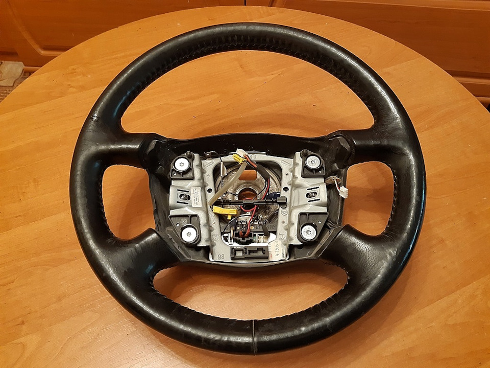

Так, руль подготовлен и можно начитать.

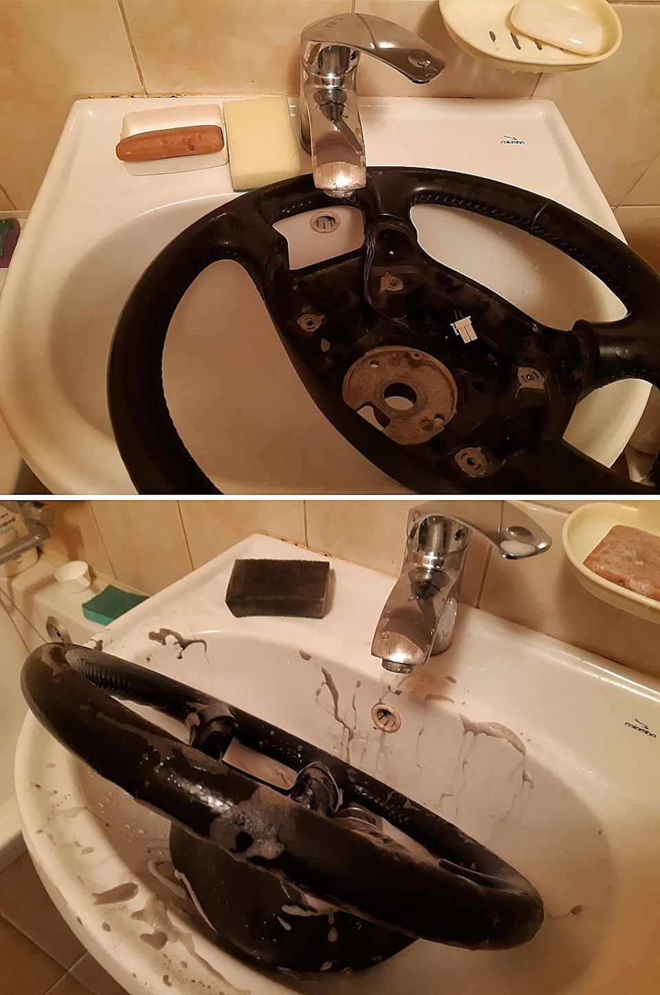

Сначала тщательная мойка простым хозяйственным мылом. Моем очень хорошо, с помощью мягкой губки, моем до чистой воды. Минут 15 мыл, еле отмыл :-)
Вот так он отмылся, вроде не плохо.

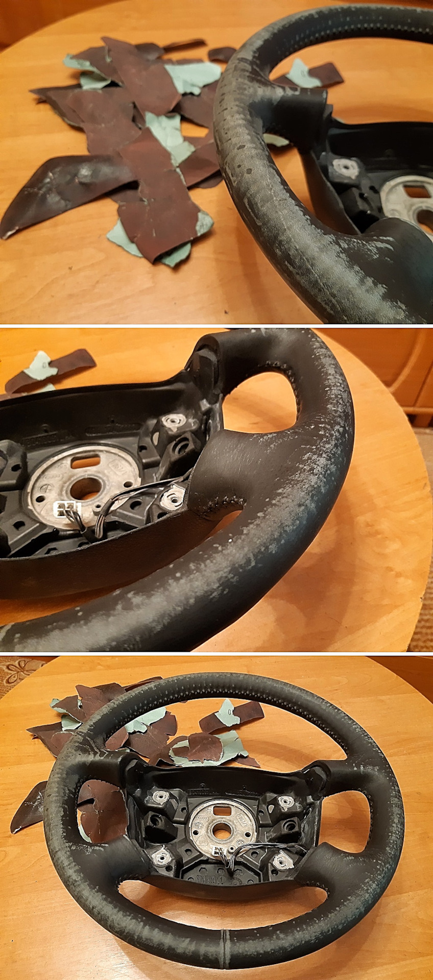

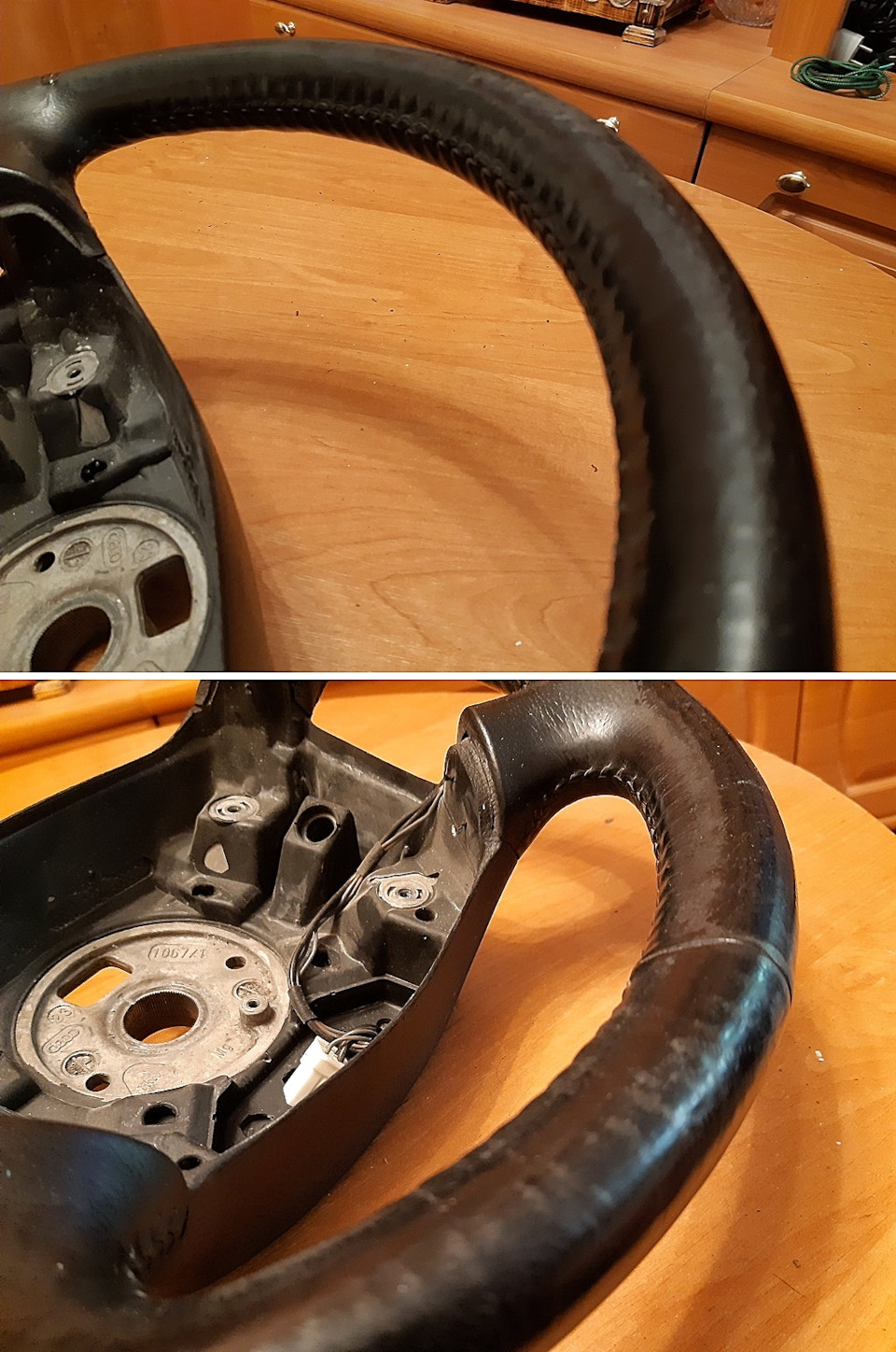

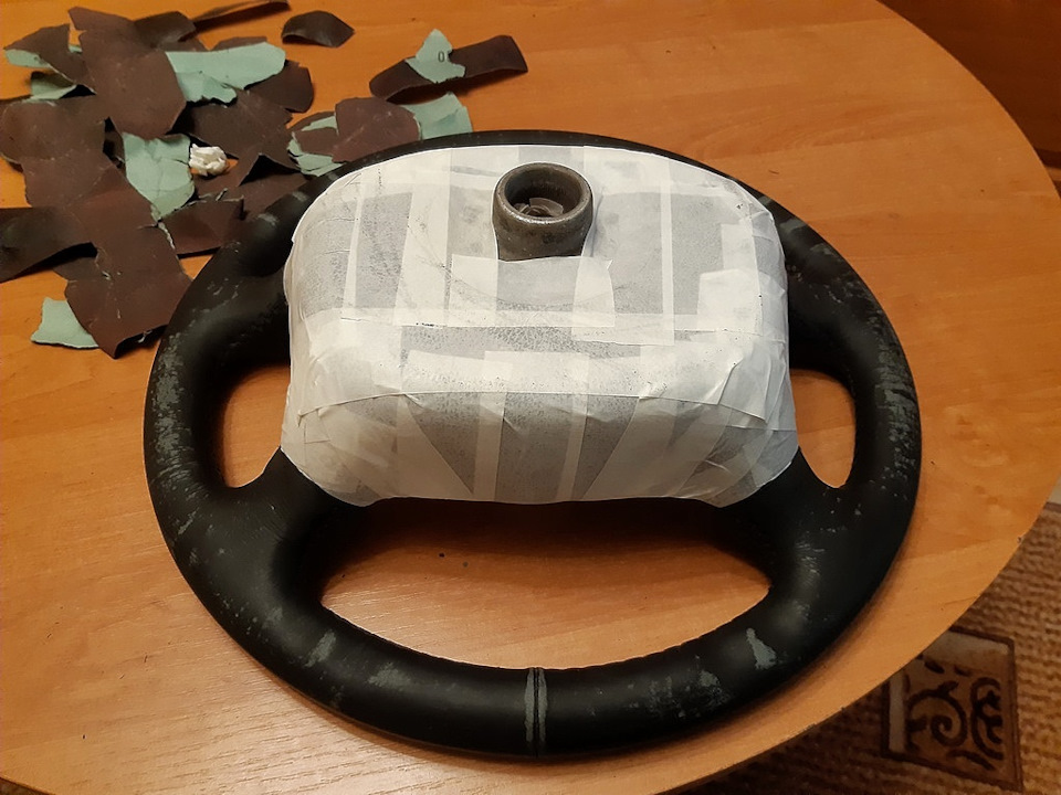

Приступаем к самому нудному этапу, к зачистке шкуркой.
Долго и нудно шкурим, сначала 600ой, потом 800ой, далее 1000 и 2000. Процесс скучный и долгий, запаситесь интересным сериальчиком каким ни будь. Шкурить пока кожа не станет полностью гладкой и все мини дефекты не уйдут.
Вот так в итоге вышло.
Теперь надо заклеить малярным скотчем пластмассу, что б ее не покрасить в процессе.

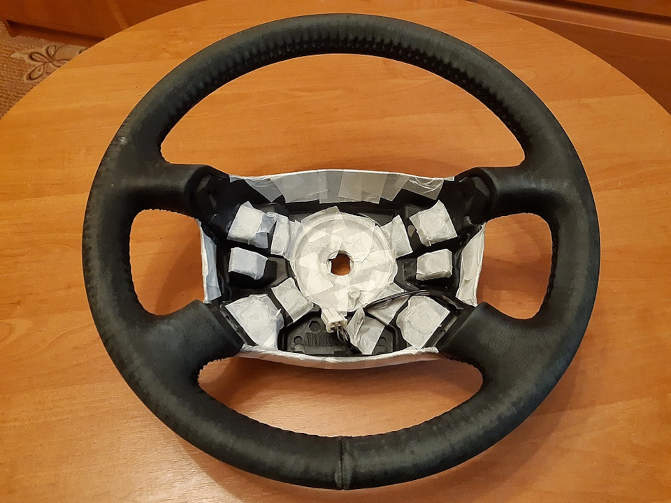

Перед покраской надо руль хорошо обезжирить, я использовал изопропил. Обезжиривать надо очень тщательно и использовать перчатки, что б руками руль не лапать не пачкать.
После того как обезжирили руль надо на часик оставить просохнуть, что б спирт испарился который он впитал.
Вот такой чистенький и обезжиренный руль, полностью готов к нанесению краски.

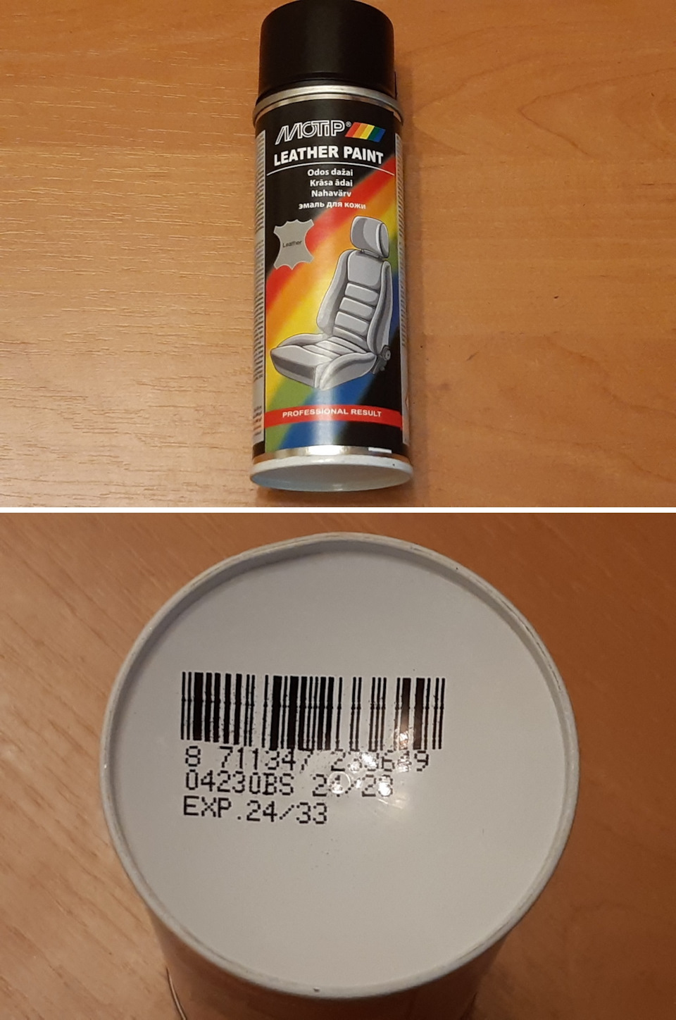

Краску я использовал черную матовую для кожи Motip 04230BS.

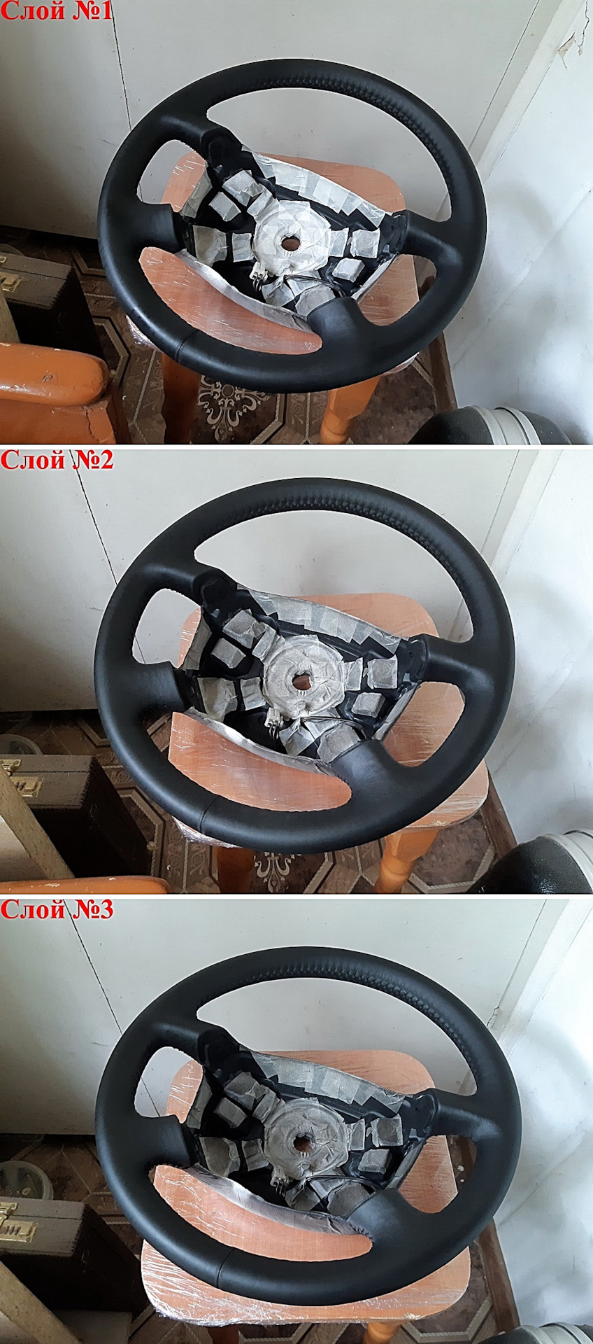

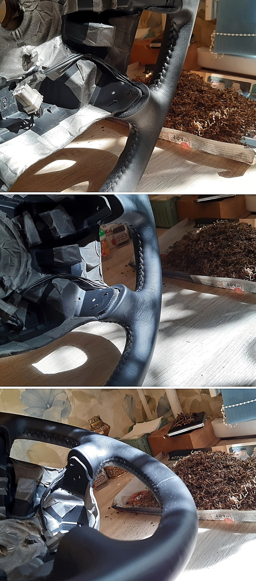

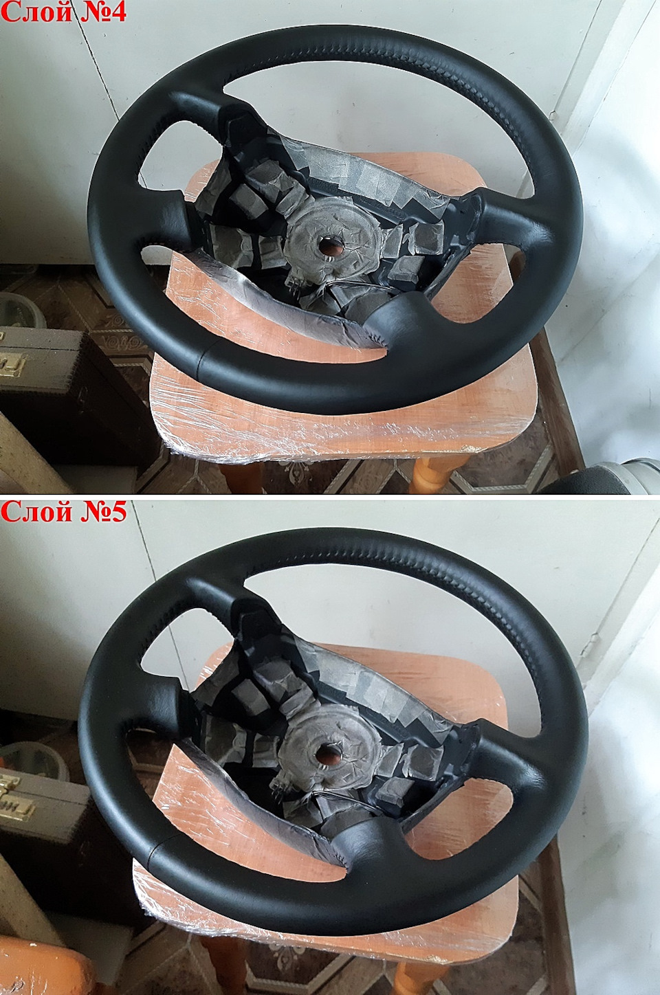

Краску надо наносить не торопясь и тонкими слоями. Не надо пытаться сразу закрасить. Наносить не в упор, держать расстояние сантиметров 20. Между слоями 15 минут выдержки.

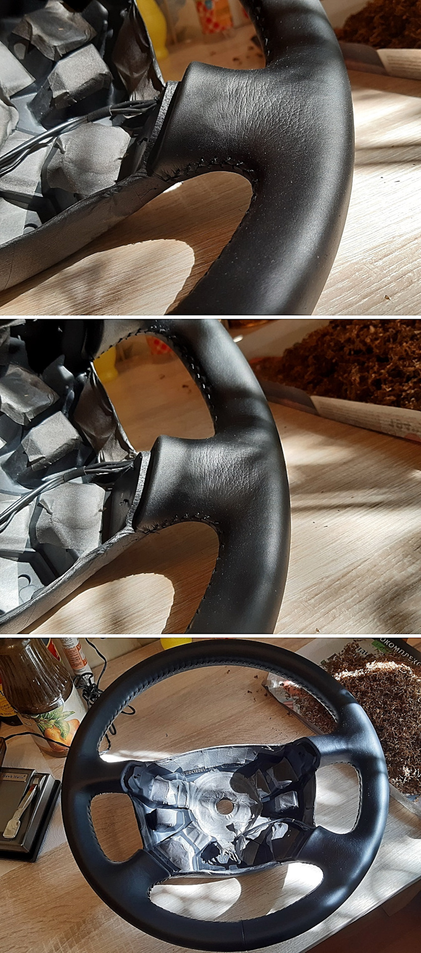

Я нанес 5 слоев краски. Вот как это выглядело послойно.
После окрашивания оставил сохнуть на 3 дня.

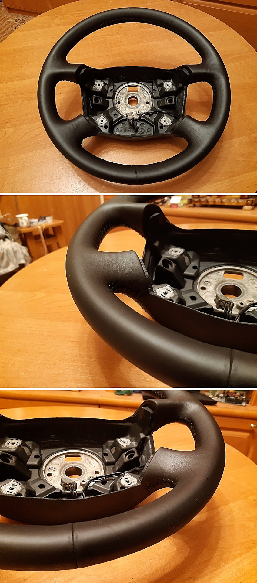

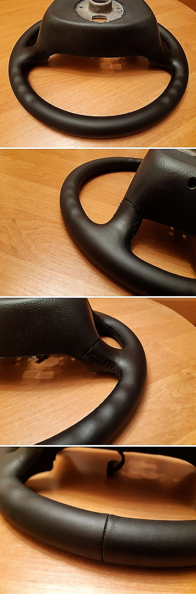

Вот что вышло в итоге, вышло очень красиво и достойно.
Попытался сфоткать — показать при разном освещении, в живую еще красивей чем на фото смотрится.
Вот еще фотки.

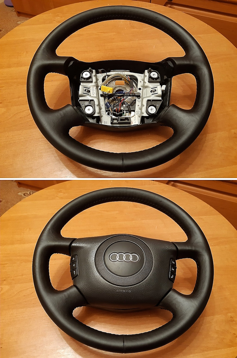

Теперь собираем внутри все.

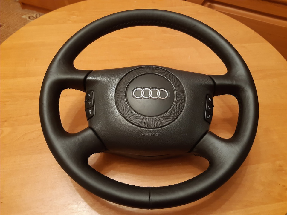

И получаем вот такую вот прелесть :-)

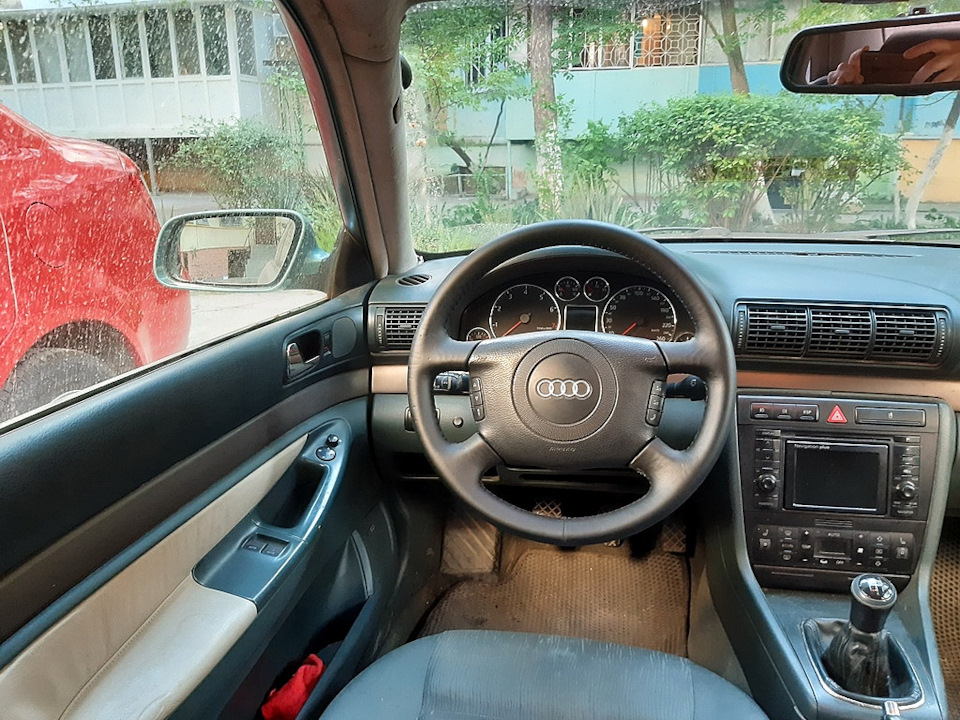

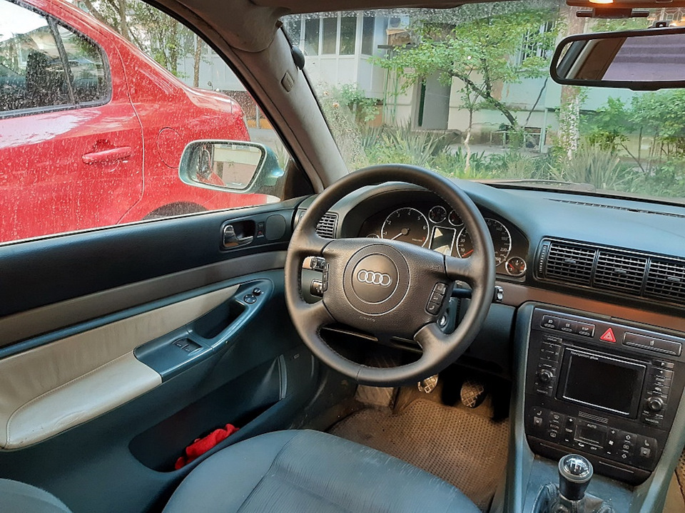

На машине вот так смотрится.

Комментарии 40
