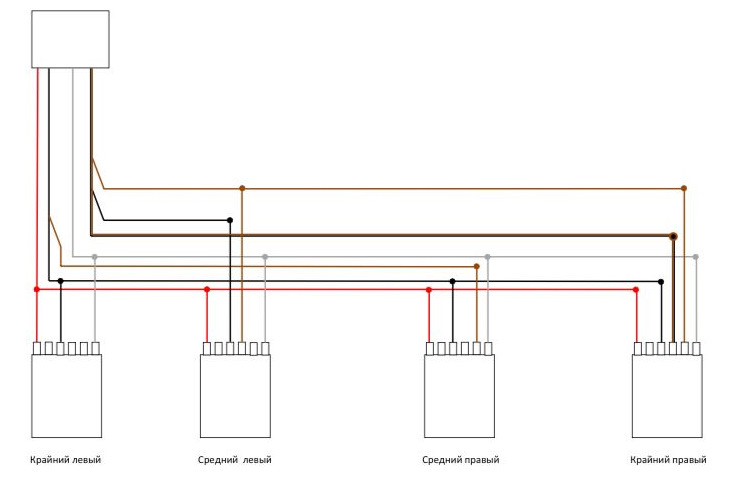

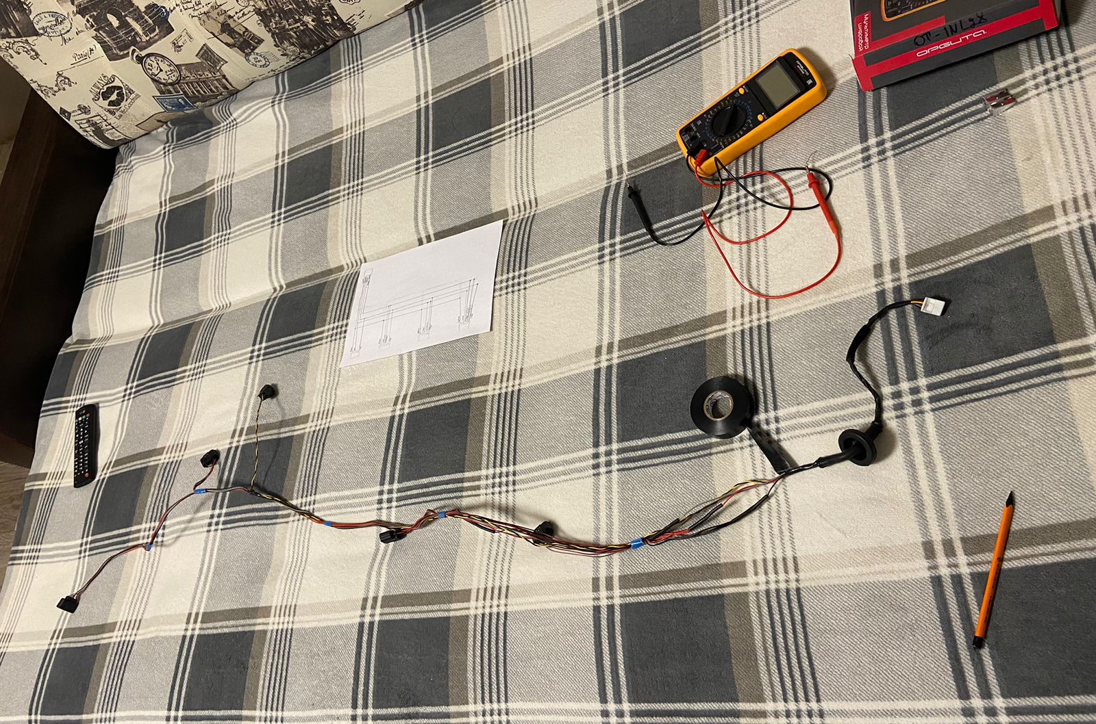

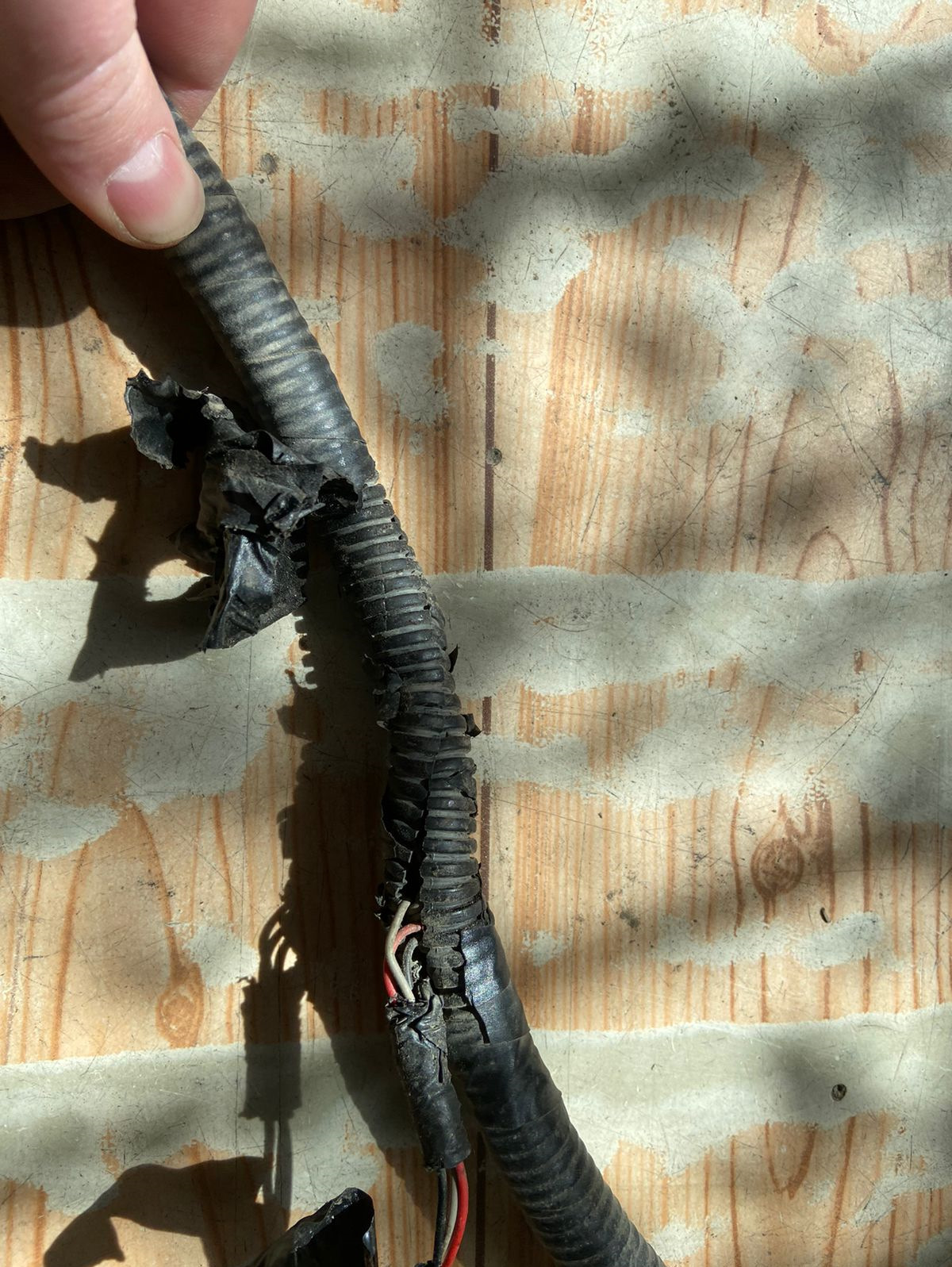

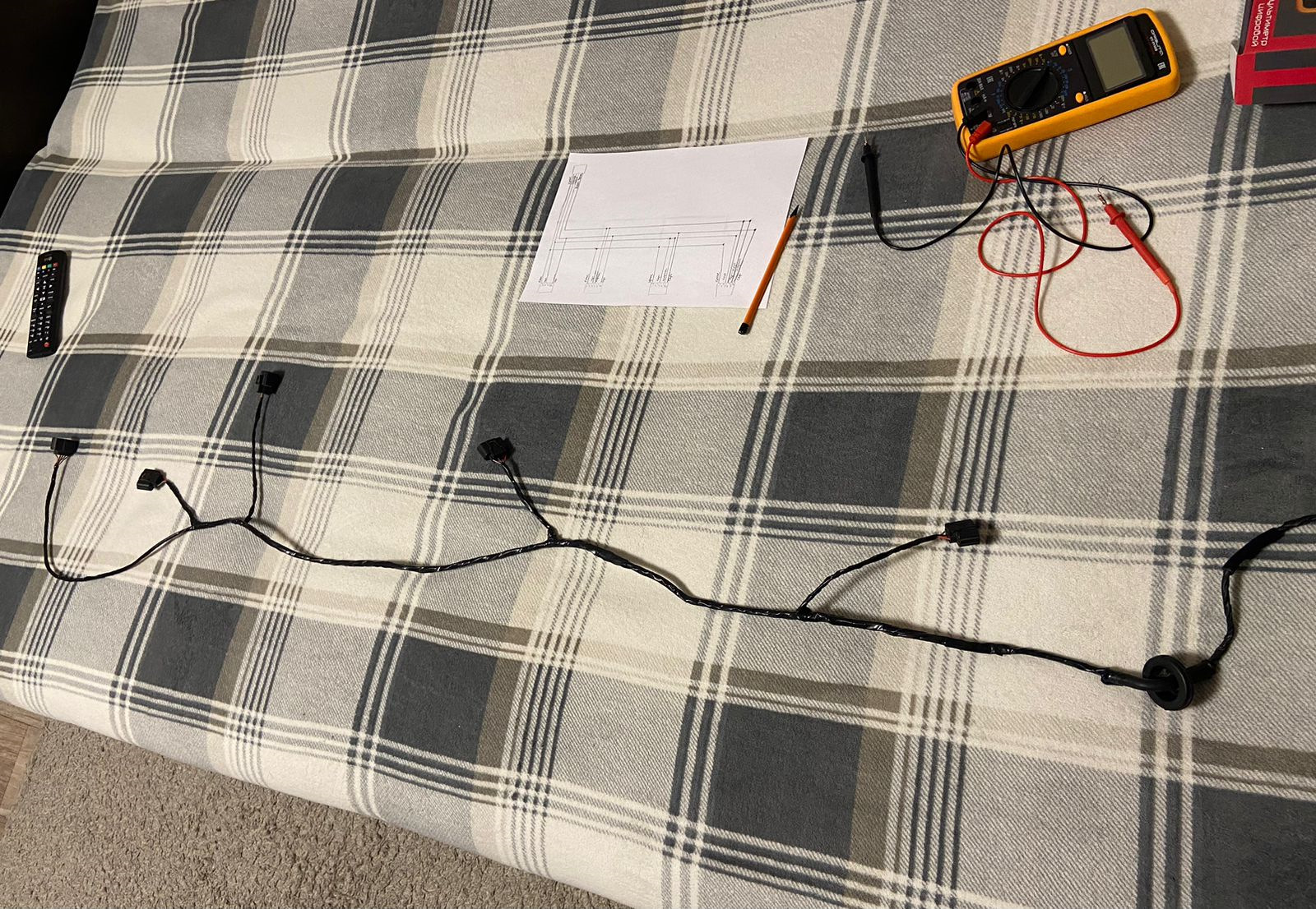

Как уж писал ранее, у меня не работают задние патронники и что мне сказали первым делом поменять косу заднего бампера, так как ей уже плохо… Сначала выбор был с номером косы сайт elcats выдает по вину проводку 91890-A7080 и 91890-A7120, на просторах интернета натыкался, что стоит 91890-A7081. Благо наклейка с номером приклеена у последнего паркторника и что бы ее увидеть достаточно просто подлезть под машину. Узнав, что у меня стоит 91890-A7081 найти ее не составило труда. Б/у за 3000 ₽, но так как она Б/У я решил первым делом прозвонить проводку. Вот тут я уже начал ломать голову… Черный провод в каком-то разъеме есть сигнал в каком то нет, а где- то аж 2, так же и черно-коричневый. Быстро поискав схему и ничего не найдя, решил проще и лучше будет перебрать купленную проводку, заодно и проверю нету ли потертостей на проводах, замыкания и т.д.

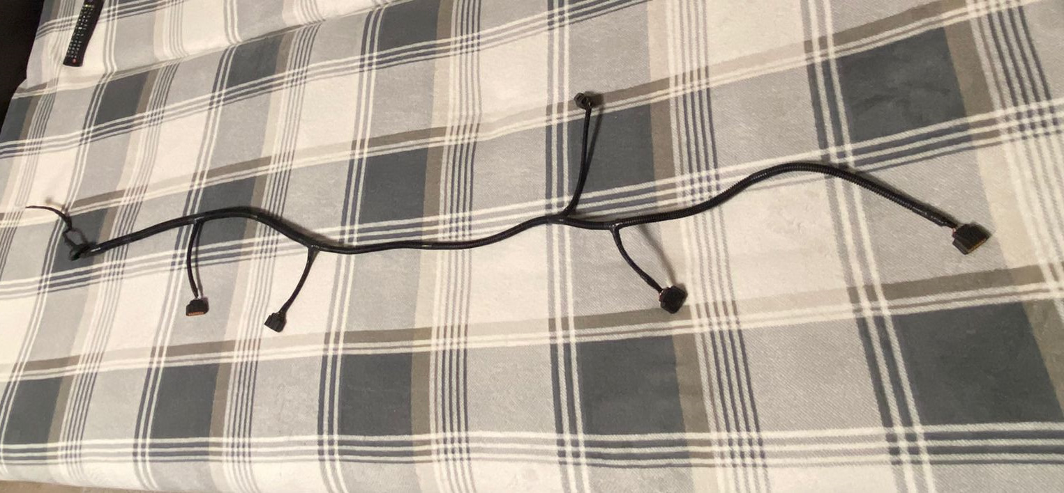

Вскрыв проводку идем в ванну отмываем от грязи с кисточками и щетками, сушим и продуваем, а после идем разбираться куда что идет…
Разобравшись. Выкладываю вам схему проводки задних парктроников!
Единственное в ней не нарисовал черный и желтый провод которые идут на антенну без ключевого доступа или на датчик удара я не знаю что там установлено. =)
Я не авто электрик, так что насколько правильно я сделал дальнейшие действия не знаю.
После обмотал все провода черной изолентой.
Заранее в авто-магазине были куплены новые гофры.
Далее одеваем гофры на обмотанные провода и хорошо фиксируем соединения.

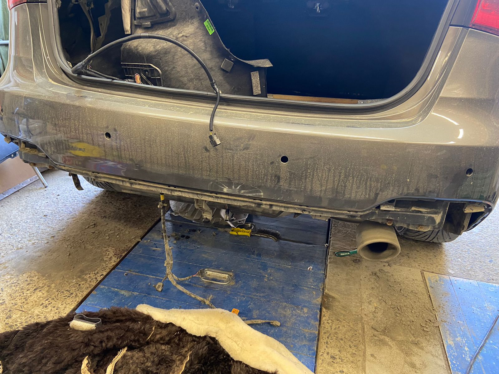

До этого читал как снимать бампер, но почему то мне показалась снять накладку заднего бампера проще и я решил пойти этим путем. Откручиваем 4 винта на 10, на пыльнике с левой стороны. Вытаскиваем порядка 10 пистонов, и выкручиваемым по краям юбки 2 самореза фиксирующие ее, после отщелкиваем ее от бампера и готово. Доступ снизу ко всем парктороникам открыт с небольшими затруднениями (добавлю я человек не большого телосложения, если вы ростом 190+ и весом под 100, то этот вариант не для вас)
покатавшись по городу по авто магазинам я не нашел, пистонов с хомутами, поэтому принял решение после снятия старой проводки переставить оригинальные пистоны на восстановленную проводку.

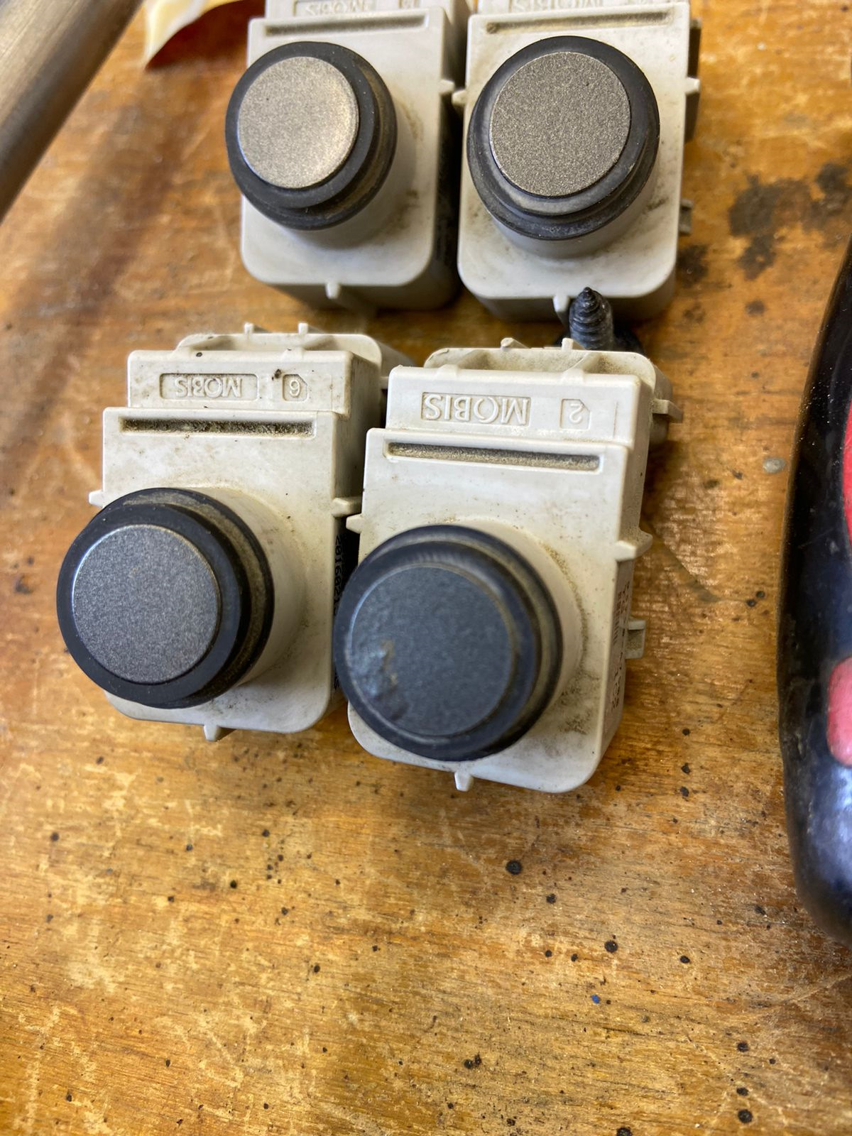

Сняв все парктроники я увидел что 1 совсем плох и возможно проблема была вовсе не в проводке.

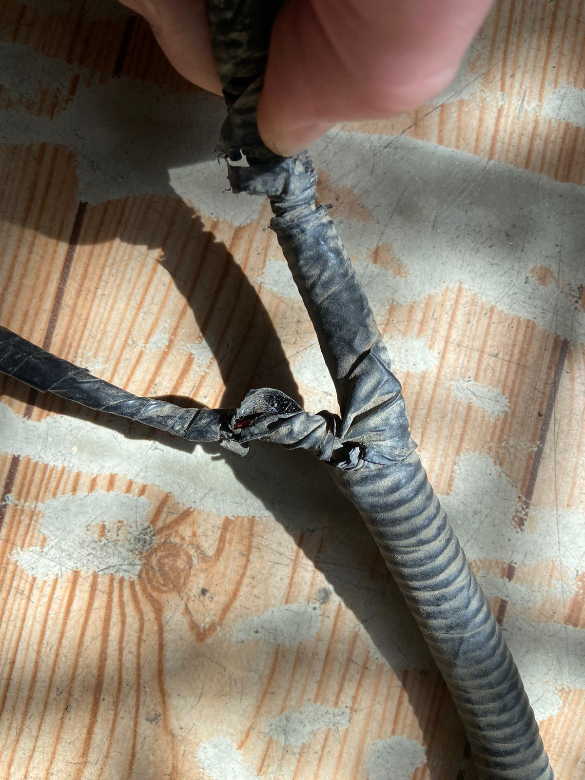

Но и при этом сняв старую провдку я видел просто ломотья старой гофры, старой изоленты… гофра в соединения вся уже рассыпалась, влага, грязь и соли попадали прямо на провода и оставалась там.
Поэтому когда я прозвонил снятую проводку по схеме и убедился что сигналы проходят я даже и не расстроился, так как поменял это на нормально сделанную проводку.
Так же пока был доступ к площадкам парктроников две из них были подклеены, так как не много болтались.

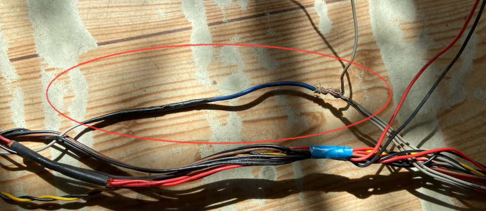

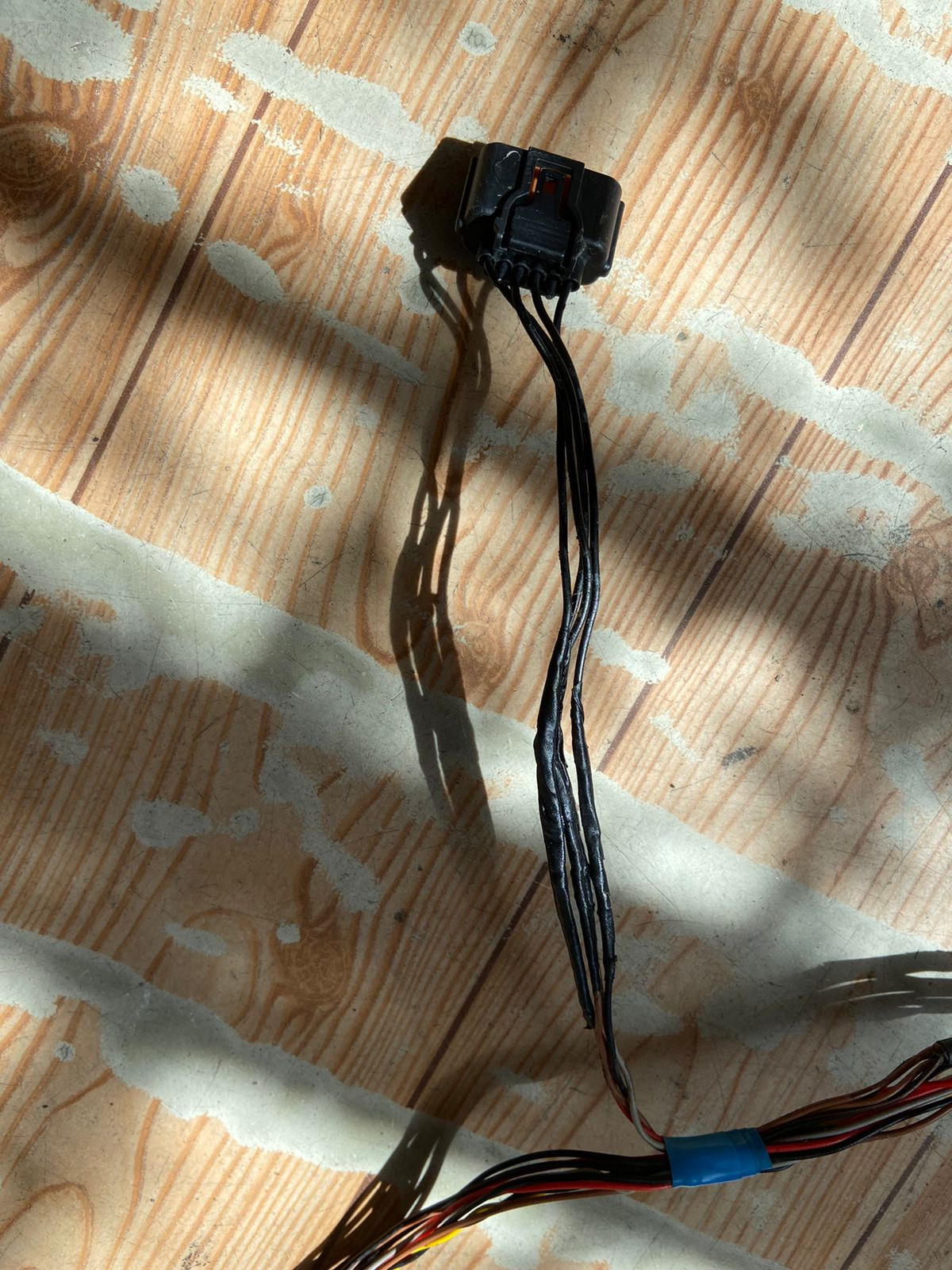

Придя на следующий день в гараж, я решил разобрать старую проводку и посмотреть, что же там… Как же я заколебался ее вскрывать, изолента которой бала она перемотана просто не отклеивалась она рассыпалась при попытка потянуть чуть сильнее.
Повторюсь в проводку 2 раза лазил только дилер и как он потом мне говорил была проблема с крайним левым датчиком и раз в разъем (средний правый) поменяли при ремонте этой зимой.

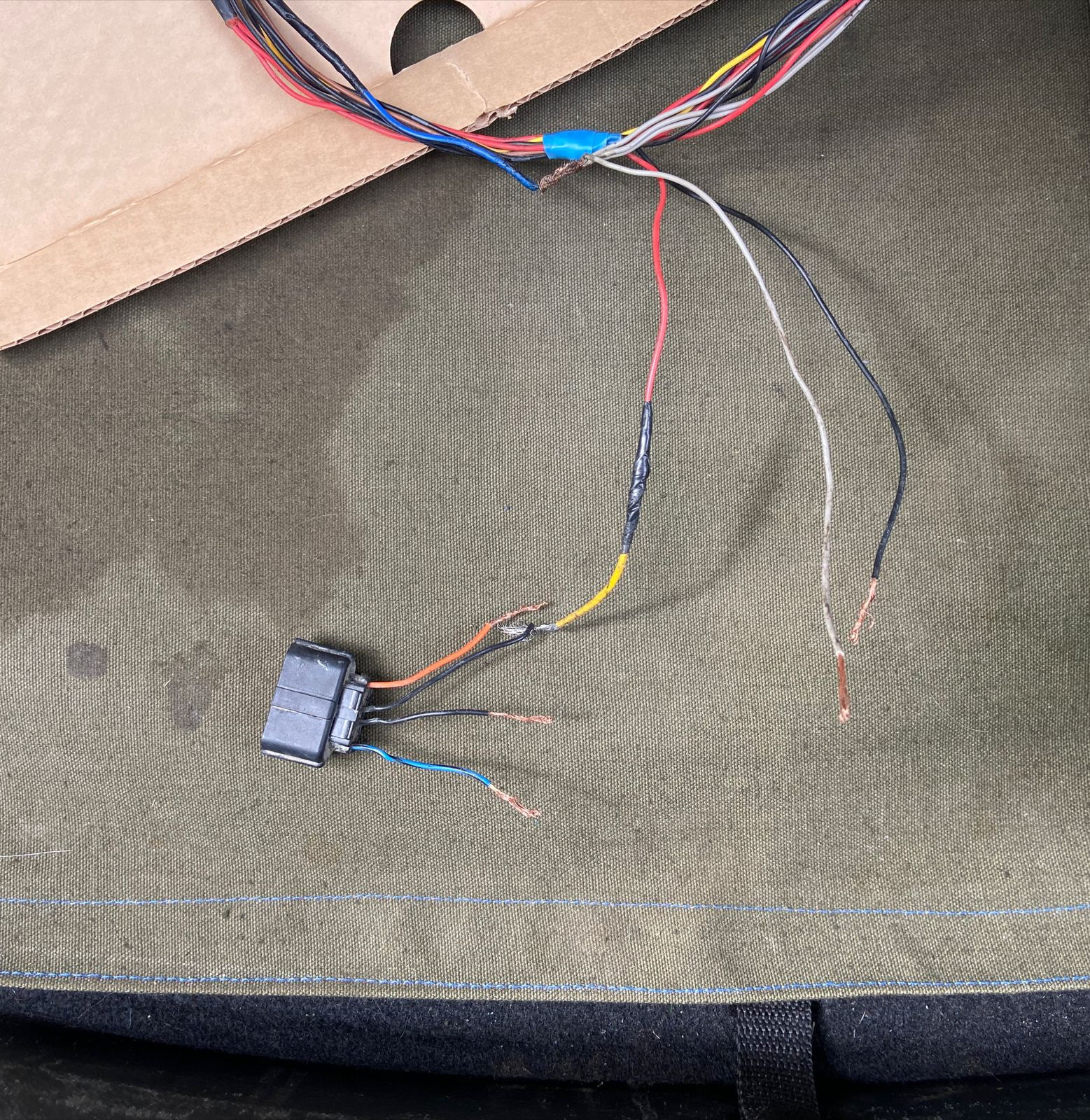

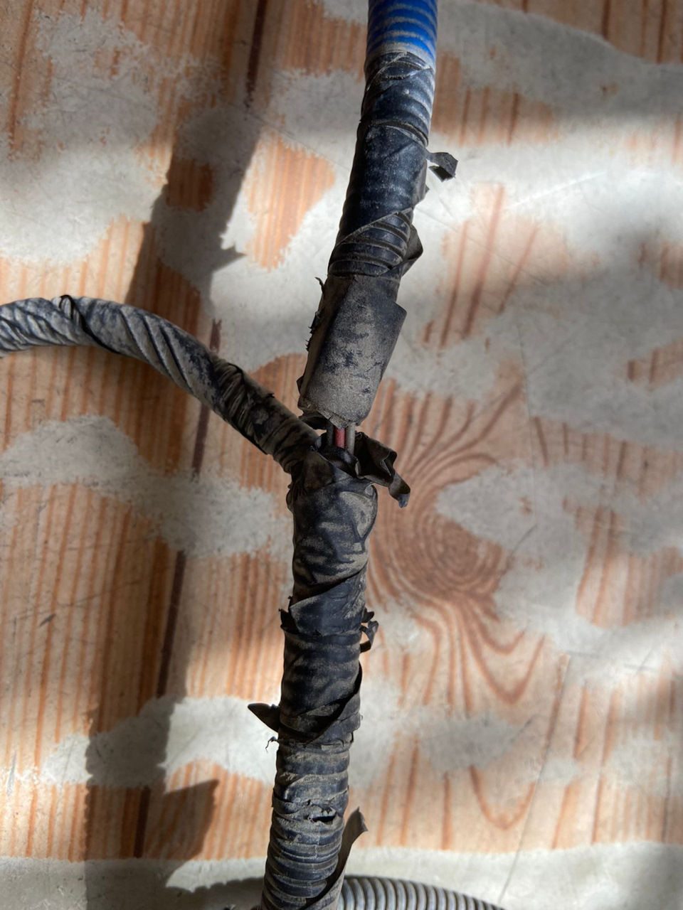

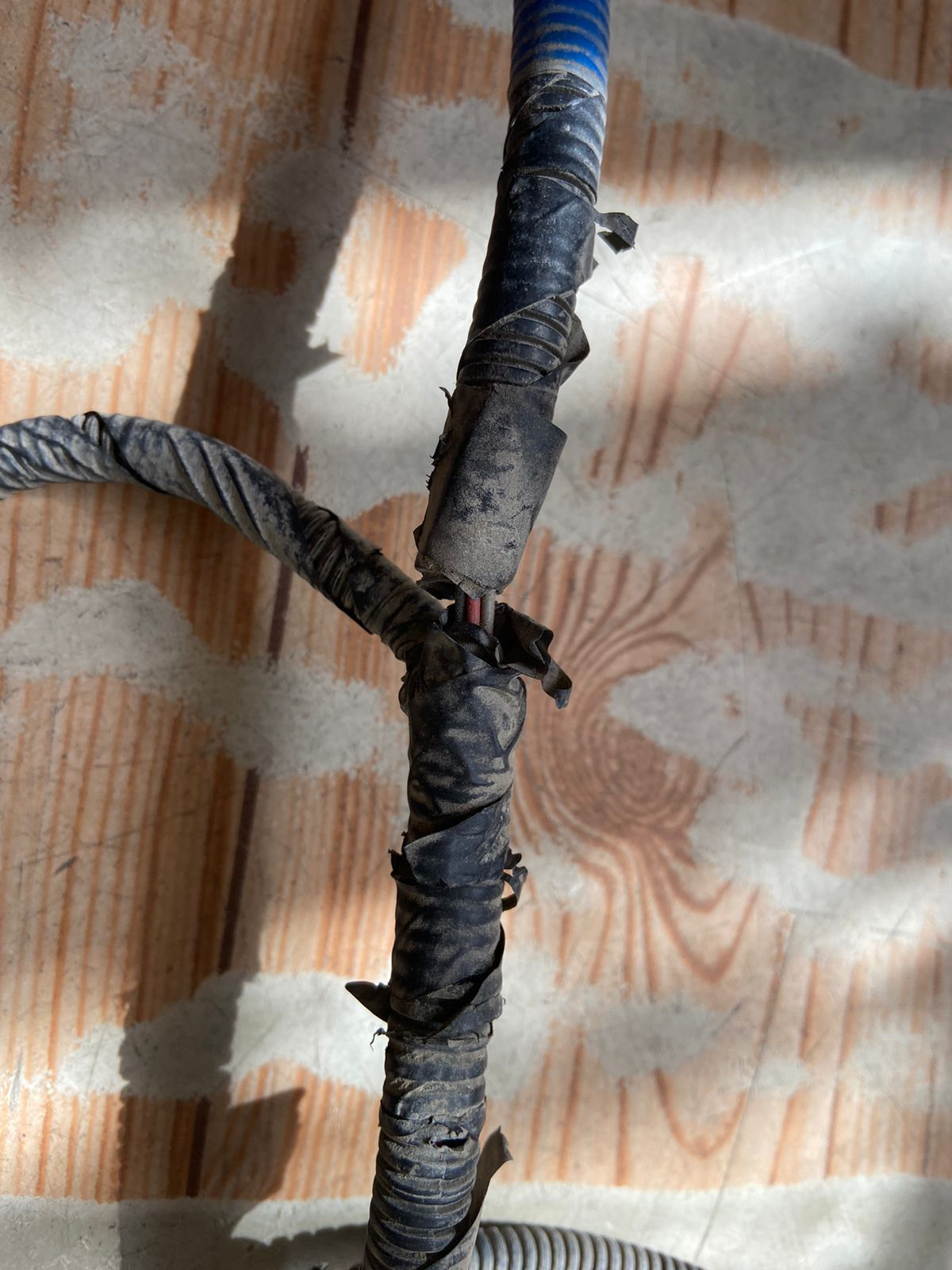

Вскрыв я просто охринел…
в монтирован какой то другой провод, все на скрутках, сняв изоленту в местах скруток все зеленое… на фото это после того как я помыл проводку, так же почему-то разъем на крайний левый датчик тоже от другой машины ( так как провода подходящие к нему были другого цвета) и был тоже прикручен на скрутки и перемотан изолентой + так же вмонтирован какой то кусок желтого провода. Как так можно тяп ляп производить ремонт я не представляю…
А вот тот разъем который починили мне в сервисе зимой, там все было пропаяно.
Поэтому я подтвердил свое мнение, что не зря я залез туда и поменял этот ужас.
