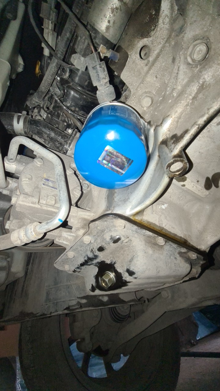

Перед отпуском, произвёл замену масла и фильтров, т.к. предстояли поездки на дальние расстояния. Масло было уже очень тёмное, что было заметно на щупе, когда ездил на Total'е такого не было, ZIC явно не long life)

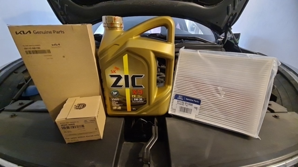

Масло ZIC F9 FE 5W-30

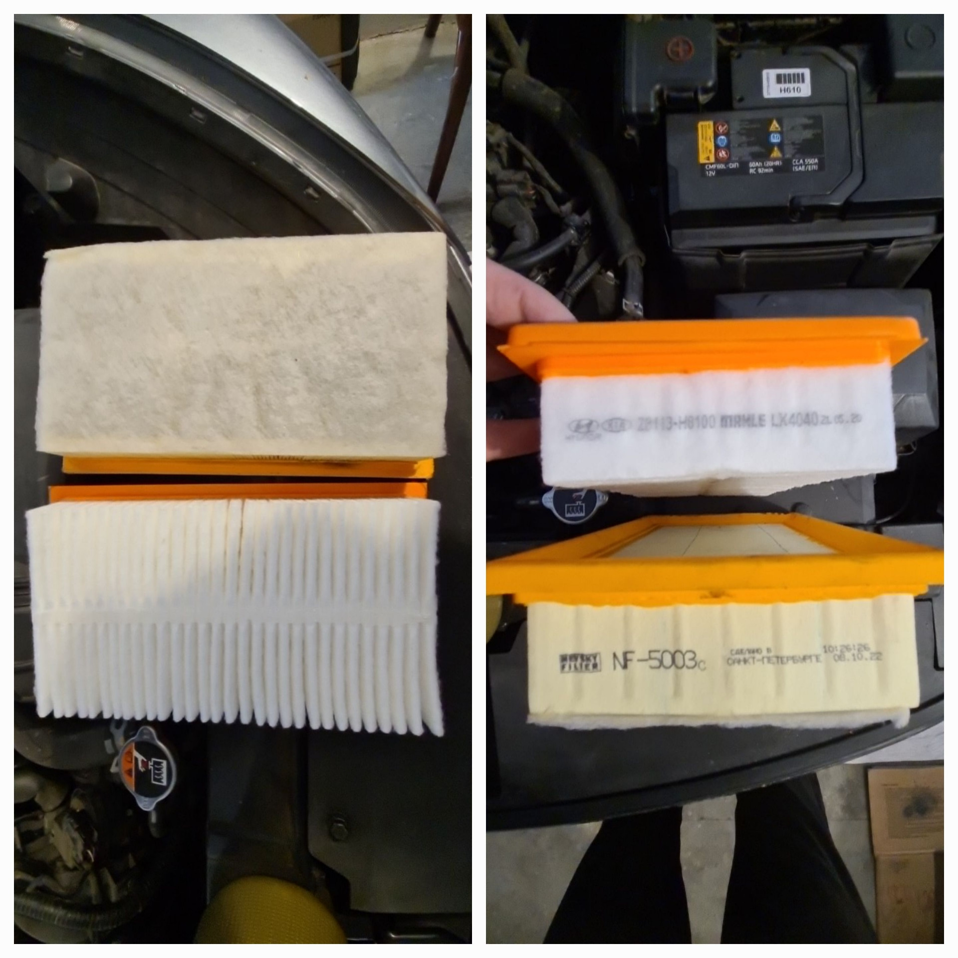

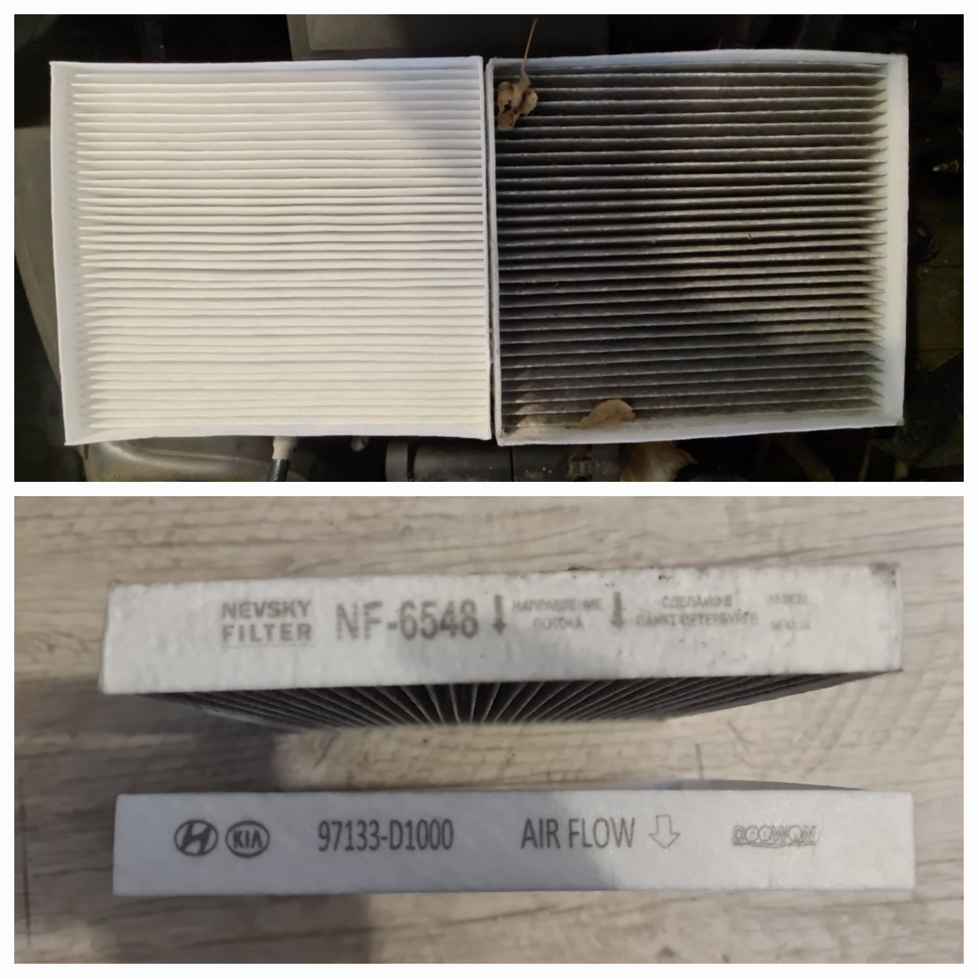

Фильтра:
26300-35505 масляный
28113-H8100 воздушный

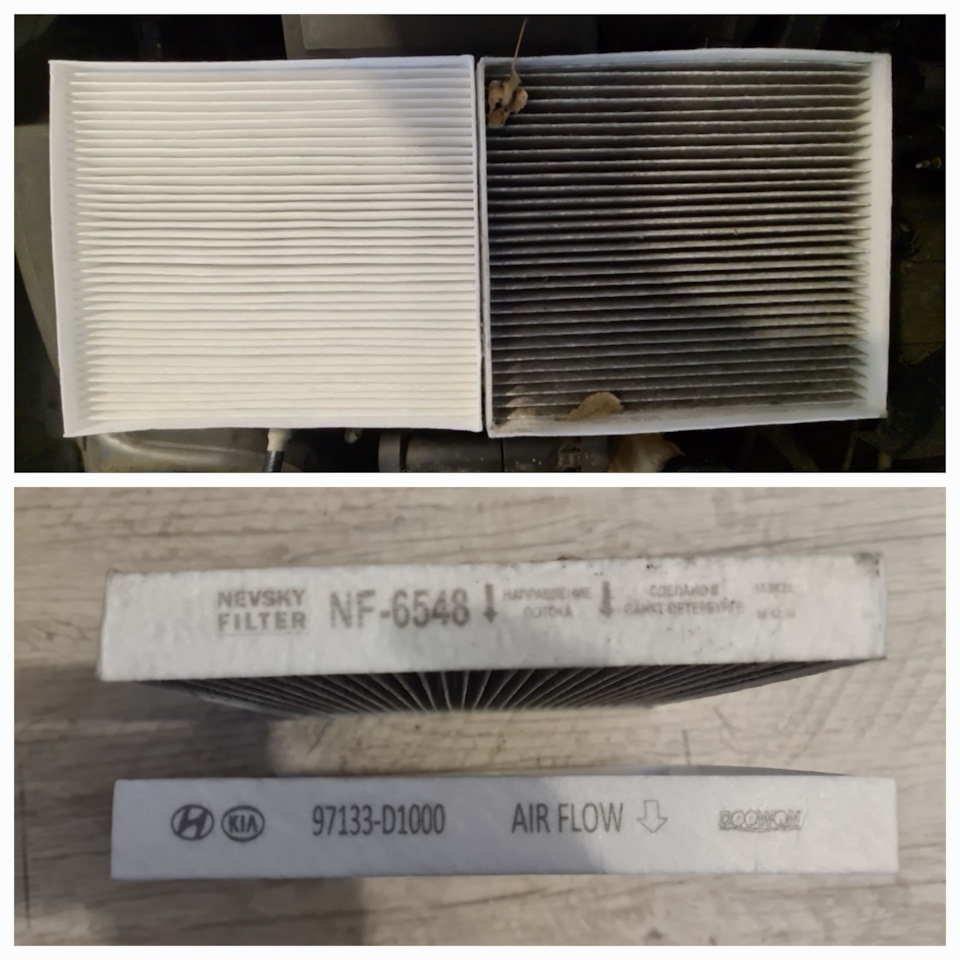

97133-D1000 салонный
Воздушный фильтр фирмы MAHLE
Салонный Doowon
На счёт их оригинальности далеко не уверен, т.к. покупал несколько лет назад на маркетплейсе по распродаже. Вот масляный точно оригинал приобретенный у оф. дилера PRODUCT LINE 2.

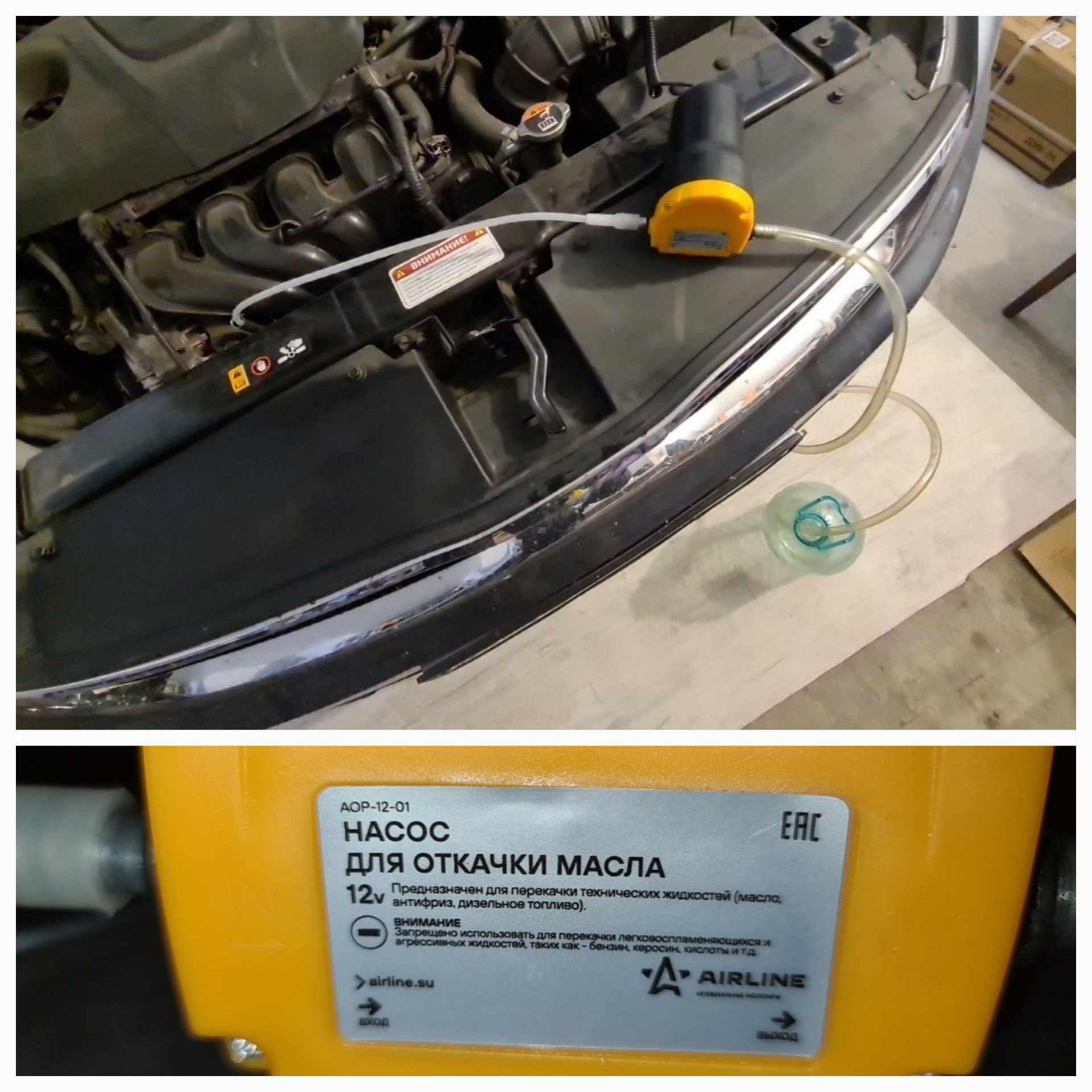

Масло откачал насосом, через щуп, т.к. ямы в гараже нет. После пробовал выкачать остатки с поддона шприцом, безуспешно потому что насос сделал свою работу на 100%. Ссылка на него:
wildberries.ru/catalog/15508372/detail.aspx

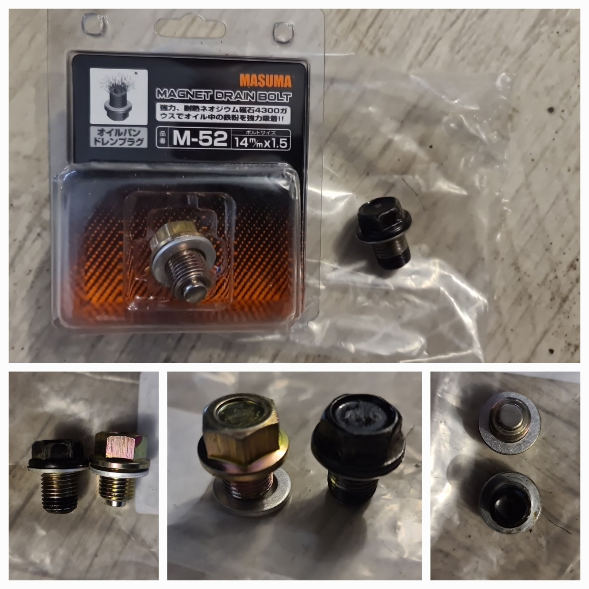

Ещё ни разу не менял шайбу, на сливной болту, хотел заказать, но наткнулся на более интересный болт с магнитом Masuma M52, заказывал здесь: wildberries.ru/catalog/124471910/detail.aspx
Болт имеет более высокую шляпу, что намного лучше. При следующей замене проверю какой толк будет от магнита.
Все установлено.

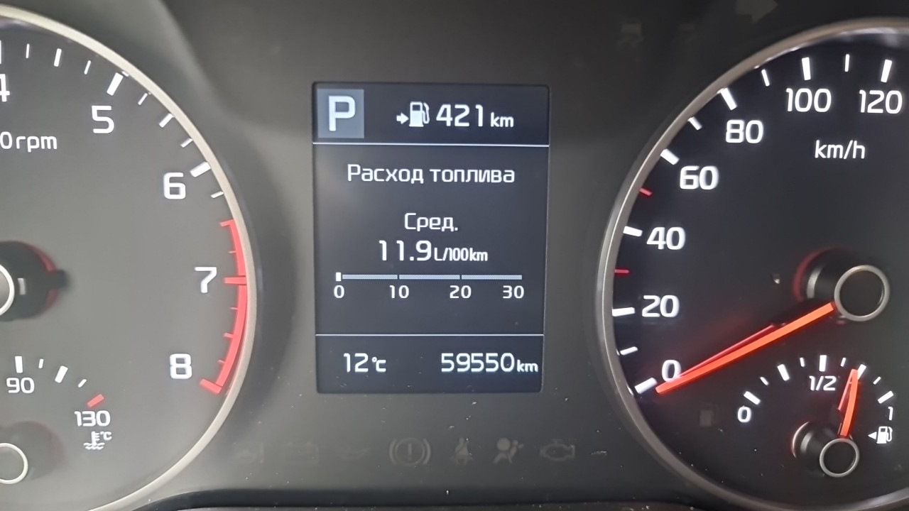

Замена произведена на пробеге 59550км. Интервал замены составил 3650км.

А не подскажите — на двигателе 1,4 сливной болт такой же как и на двигателе 1,6?
Насколько знаю, маслянные поддоны одинаковые, и на оф. сайте Masuma к болту указана применимость к обоим двигателям, так что подойдёт.
Xomka35568
Одинаковые, двигатель полностью одинаков, отличается только поршневой😉

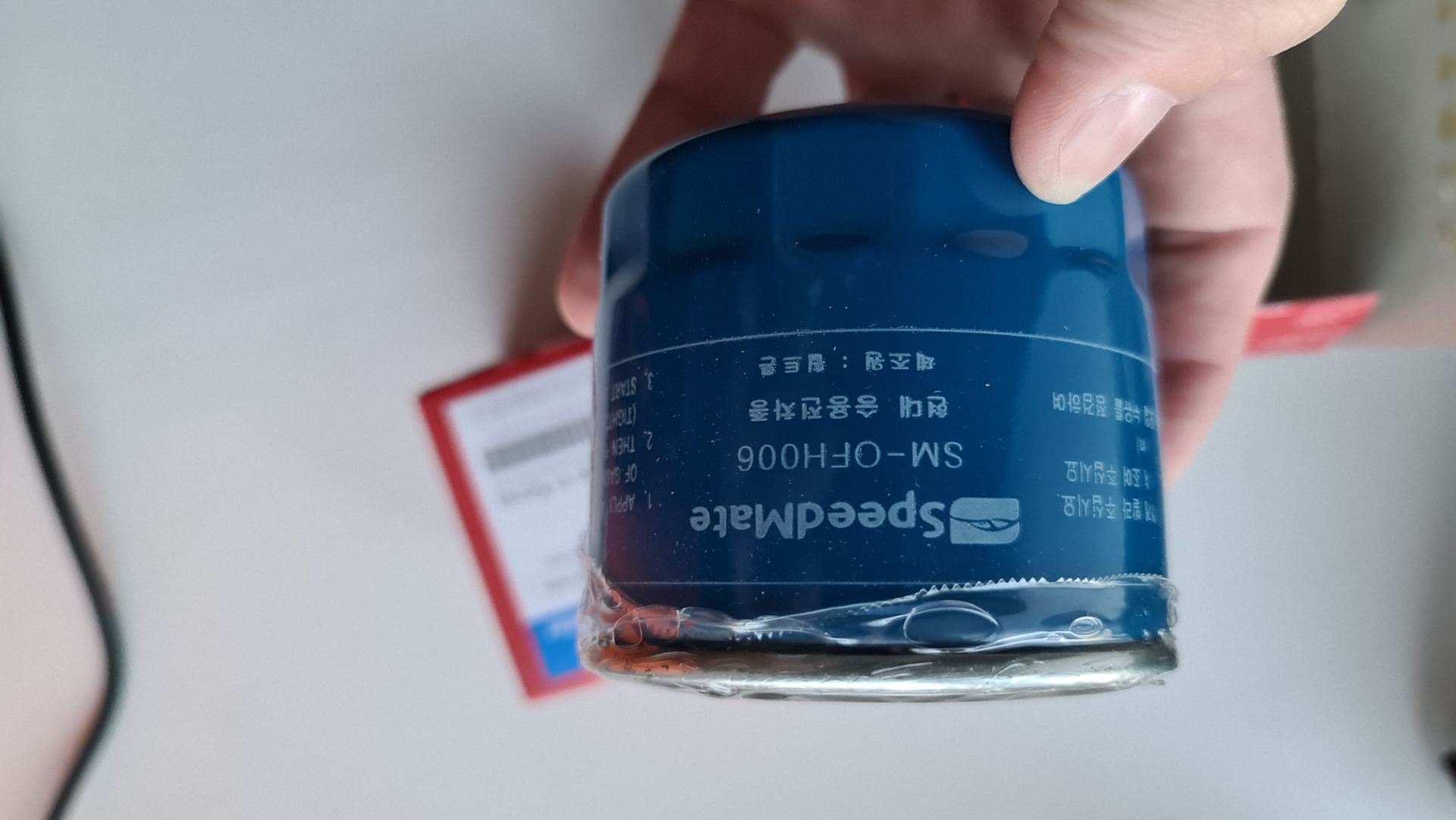

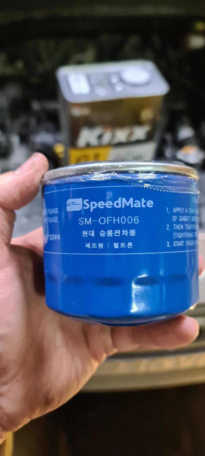

Фильра отличные, тоже использую SpeedMate SMOFH006 👍
