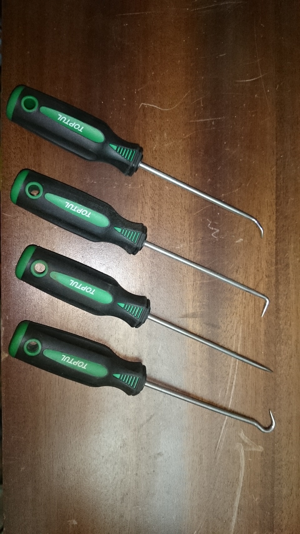

Крючком Toptul тарелочку стержня клапана подтягиваю на себя и одновременно между ней и стержнем клапана вставляю щуп, НУЖНО ТАК ДЕЛАТЬ -ЭТО ВАЖНО! Если не подтягивать тарелочку на себя, то щуп может и не входить, покажется что зазора нет, а это не правильно…
Почему "Топтуловский крючок" ?, все просто . у меня набор таких крючков выпускаемых фирмой Топтул, удобные и необходимые иногда инструменты, но можно такой сделать с велосипедной спицы . Для чего нужен крючок и куда толкать ?, значит так, на конце регулировочного болта который направлен в сторону клапана, сделанный наружный радиус, этот радиус вставляется в промежуточную тарелочку в которой сделанный ответный внутренний радиус. Сделана эта тарелочка с такой стали, которая при термической обработке дает высокую твердость, она стоит как можно выразится, между "молотом"- регулировочный винт и "наковальней"- стержень клапана, в процессе работы она испытывает постоянные ударные нагрузки (чем больше зазор, тем больше сила удара) и защищает стержень клапана от прямых ударов регулировочного болта (пример мотоцикла МТ-10, только там тарелочки без радиуса а плоские и надеты на стержень клапана сверху), а главное еще передает силу нажима рег.болта на стержень клапана не по прямой, а под углом (сколько градусов не знаю, не мерил) . Так вот, когда вставляешь щуп, эта тарелочка может подниматься вверх, а может и повернутся на радиусе вниз и щуп не всовывается, тогда ты ее с тыльной стороны крючком или отверткой подтягиваешь на себя (лицом стоишь к двигателю возле левого крыла ), тоже самое делаешь только толкаешь ее с лева на право (лицом стоишь к двигателю спереди ) . В книге по ремонту есть такая схемка и описание, я на скорую руку набросал свою…

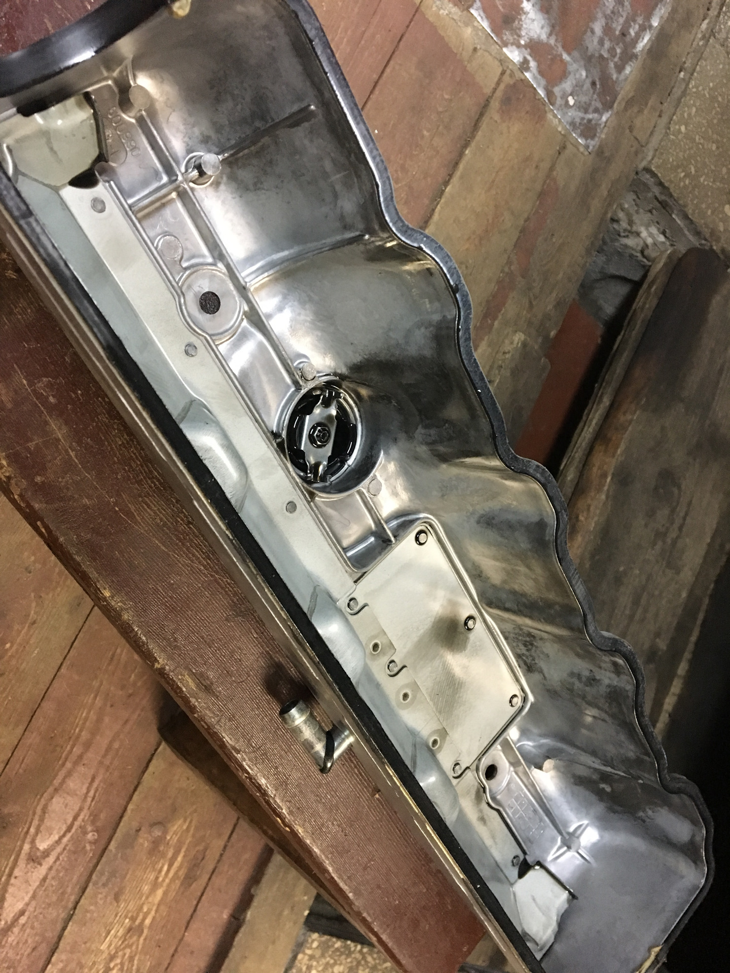

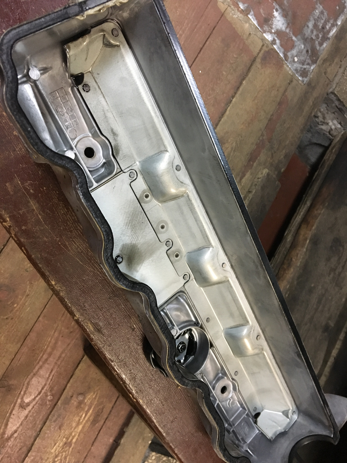

И так, после вскрытия клапанной крышки, мне открылся внутренний пейзаж крышки такого плана:
Коксования и отложений практически нет, использую все то же моторное масло Midland Avanza 5W40, слеганца кое где есть серые пятнышки налета, но пробег все таки 82000км и ни разу крышку не мыл изнутри специально для наблюдений. К стати еще по крышке, после этого второго раза регулировки клапанов при 82000км пробега, при сборке, я снова специально оставил старую оригинальную заводскую прокладку, и не давал ни капли или мазка герметика (хотя рекомендуют после каждого вскрытия крышки менять прокладку и полумесяц, плюс еще герметик спереди на изгибах воде распр.вала, и на полумесяце), наблюдаю …
Теперь по зазорам, по сравнению и описанию мною выше, какие зазоры были при первом разе, то после первой регулировки зазоров и пробега 26000км, обнаружил такие зазоры, начинаю с первого цилиндра и первого клапана, и иду так же до четвертого цилиндра и к восьмому клапану : 1 клапан выпуск = 0,2 был сделан, но он еле-еле стал свободней — подтянул совсем грамулю, пару соток ; 2 клапан впуск = 0,15 был сделан, так и остался, не регулировал ; 3 клапан выпуск = 0,2 был сделан но он еле-еле стал свободней — подтянул совсем грамулю, пару соток ; 4 клапан впуск = 0,15 был сделан, так и остался, не регулировал ; 5 клапан выпуск = 0,2 был сделан, так и остался, не регулировал ; 6 клапан впуск = 0,15 был сделан, так и остался, не регулировал ; 7 клапан выпуск = 0,2 был сделан, но он еле-еле стал свободней — подтянул совсем грамулю, пару соток ; 8 клапан впуск = 0,15 был сделан, но стал зажатый — 0,15 щуп не заходил, 0,1 щуп заходил свободно, отрегулировал до 0,15 . После пробега от регулировки — до регулировки интервал составил 26000км, зажался один последний 8ой впускной клапан, но еще сносно, но снова 8ой был в минус…

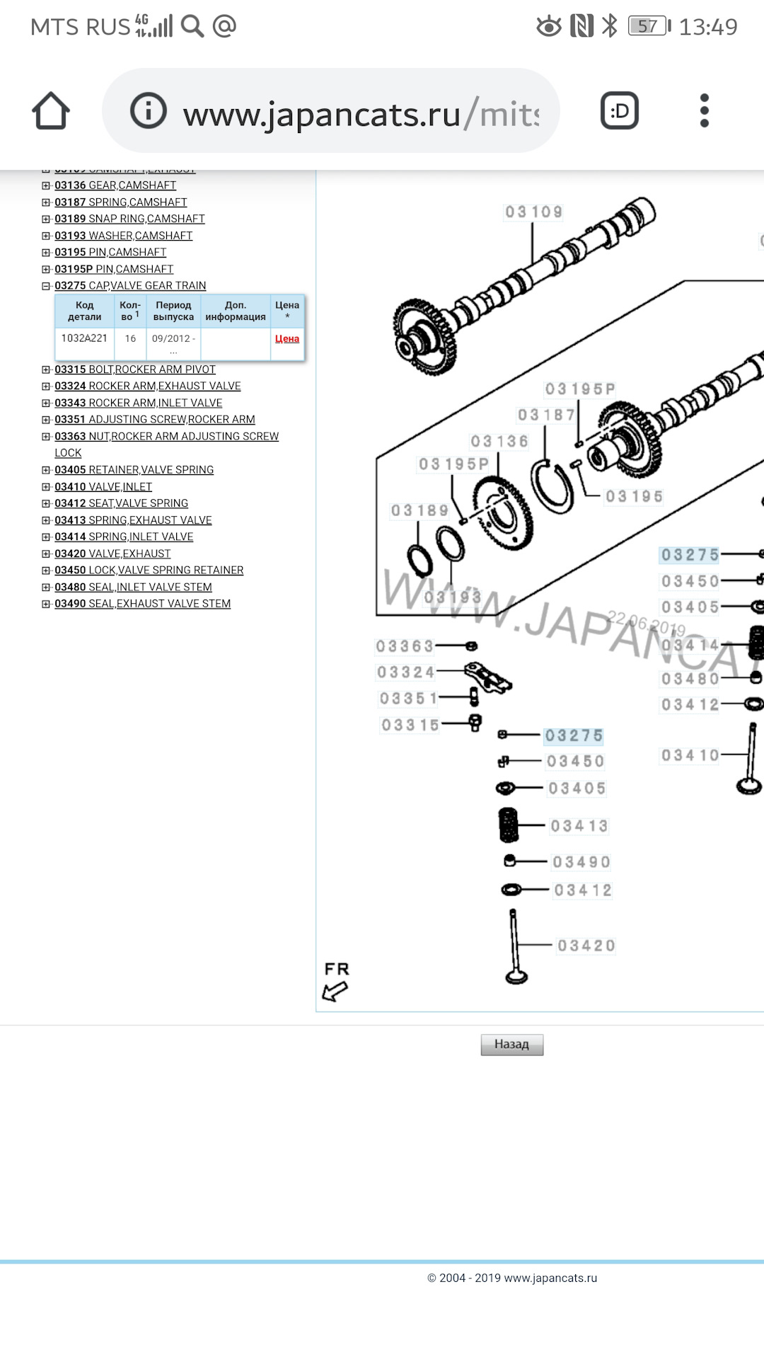

Ничего не менял, у меня 4D56 старой конфигурации -один распред. вал, у тебя уже двухраспредвальный…

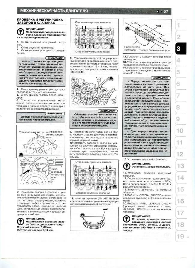

Информации мало написано, буквально несколько строчек, в основном про величину зазоров и куда "сувать" щуп.Зазоры мне показались маловатыми, а про щуп между распредвалом и роликом я видел видео на ютубе, только там вазовскую модель регулировали, какую уже не помню.
На холодную какие зазоры дает мануал?
Мне предстоит у кума на Л200 делать, наверное по весне…Я всю жизнь регулировал на многих наших машинах, делал как положено по ТУ, что бы щуп входил плотно. На своей же машине, да и на других МПСах, делал ВЫПУСКНЫЕ клапана в верхнем допуске 0,15 +0,05мм, это допустимо. Делал для того, потому что выпускные клапана по любому нагреваются немного больше впускных, как говорится перестраховка…
Номинальное значение зазора (на холодном двигателе) :Впускной клапан 0,09 мм.Выпускной клапан 0,14 мм.Впускные — низ картинки, выпускные-верх картинки.

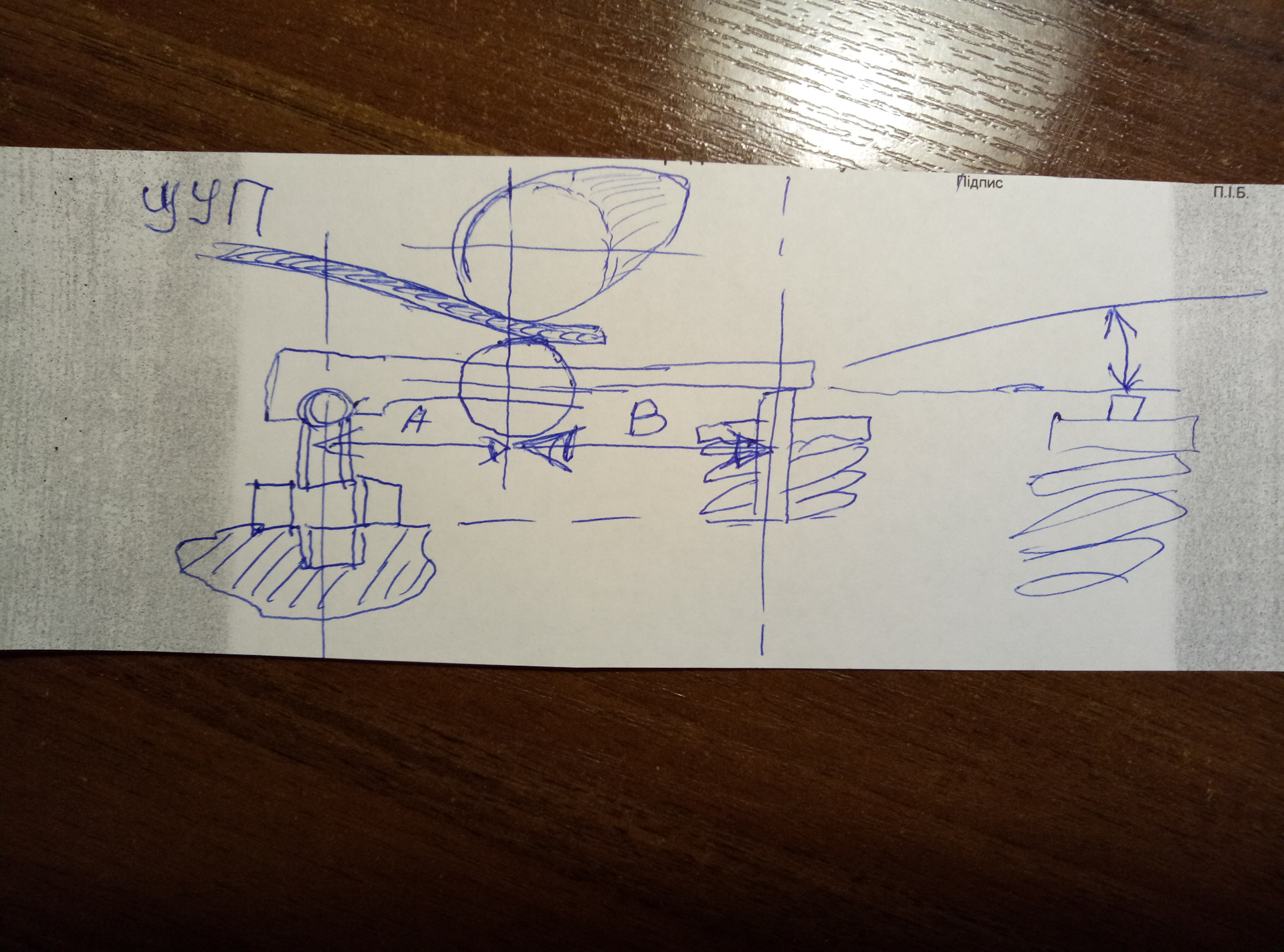

Как на фото эскиза, чем больше будет расстояние от центра рег.болта до края рокера или коси стержня клапана (А+В), там будет больше измеряемый зазор…

Это дизель 4Д56 с двумя распредвалами ? И по Вашему мануалу впуск дают 0,09мм? Правильно я понял ?
Критичного ничего абсолютно нет, страшно когда зазор малый, который при нагреве может совсем исчезнуть, а при таком варианте могу подгореть клапана и седла, и тогда будет проблема. Если Вы сделали зазор больше на 0,06мм и он составляет 0,15мм, то это от положенного всего больше на 0,06мм, это как бы можно считать что сделано в верхнем допуске…
У нас в МПС 1 4Д56 с одним распределительным валом, зазоры дают в некоторых мануалах на холодную впуск 0,15мм, выпуск 0,15мм, а в некоторых мануалах дают зазор на горячий двигатель 0,25мм впуск, и 0,25мм выпуск . Но на горячую регулировать, сами понимаете как это…, пока разобрал, пока пару клапанов сделал, а в это время двигатель остывает… Вот как всегда, я делал на холодную (а за плечами около 40ка лет этих регулировок клапанов ), и что бы не рисковать, ВПУСКНЫЕ клапана нагреваются меньше за счет их охлаждения постоянным входящим воздухом для рабочей смеси — делаю зазор 0,15мм на холодный движек, ВЫПУСКНЫЕ клапана подвергаются большему нагреву при выпуске отработанных газов, то что бы перестраховаться — делаю на холодный двигатель зазор 0,20мм.
Естественно есть +- допуски так называемые — верхний и нижний придел, так что в вашем случае зазор 0,15мм это приемлемо, и не критично.

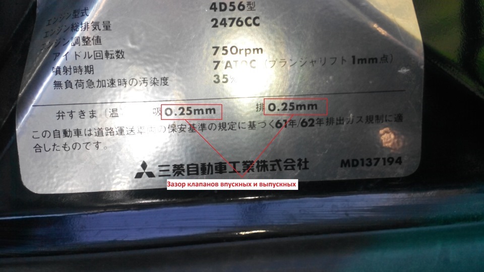

у маня d4bh он же 4d56 а для делики с тем же мотором написано вообще 0,25
Стоп, нагар, загар, никого не слушай и больше ничего не ищи, так как "дети" очень много пишут всякой инфы которая вредна для здоровья автомобиля. Пробег, нагар, а зазор должен быть такой как гласит мануал, все, точка, это нужно запомнить и знать, не слушая никого.
Все правильно, 0,25 делается на горячий движек как впуск, та и выпуск. НО вот внизу почитай что я пишу и говорю, ПО МАНУАЛУ- НУЖНО ДЕЛАТЬ НА ХОЛОДНЫЙ ДВИГАТЕЛЬ 0,15мм ВПУСК И ВЫПУСК, это думаю понятно, НО Я СДЕЛАЛ ОТСТУПЛЕНИЕ ОТ МАНУАЛА И ПЕРЕСТРАХОВКУ! НА ХОЛОДНЫЙ ВПУСКНЫЕ ДЕЛАЮ 0,15мм, А ВЫПУСКНЫЕ В ВЕРХНЕМ ДОПУСКЕ 0,15+ допуск 0,05мм, ИТОГО ВЫХОДИТ ВЫПУСКНЫЕ 0,2мм НА ХОЛОДНУЮ (так как выпускные все таки нагреваются больше) .
***(Вариант мануала)- ВОТ И ДЕЛАЙ У СЕБЯ 0,15мм НА ХОЛОДНУЮ ВПУСК И ВЫПУСК, ИЛИ!

Ну если есть эти крючки, то пожалуйста! Но специально для этой процедуры их покупать я б не стал! И вообще я их ни у кого не видел!
Не обязательно этим Топтуловским крючком пользоваться, можно замостырить и с велосипедной спицы, но обязательно при регулировке этим пользоваться нужно, это 100 пудов, там есть свои моменты о которых я писал…

Добрый день, а почему впуск и выпуск разные ? Нашел информацию что на холодную 0.15 и тот и тот, разъясните пожалуйста .
Приветствую. Правильно, по мануалу так и есть, на холодную впуск и выпуск 0,15мм. Но я делал для себя с стаховкой, что бы выпускные клапана были немножко свободней, так как они нагреваются больше, об этом именно еще советовался с своими хорошими коллегами по ремонту двигателей и авто в целом, вот и сошлись исходя с ихнего огромного опыта, что зазор на холодную 0,2мм на выпуск будет в самый раз с небольшой гарантией что клапан не будет пережат при всяких условиях… Так и делал себе и на все машины которые заезжали ко мне на регулировку клапанов.
А на новых у кого по 4 клапана на цилиндр как регулируеться ?
Там два распределительных вала, один на впускные клапана, другой на выпускные. Так само нужно регулировать, только больше клапанов и размер зазора нужно уточнить, может отличатся от нашего МПСа…
ааа тоесть всё тоже самок по конструктиву просто в два ряда будет ясно

Дружище, у тебя просто девственно чистый двигатель! какое масло?
Да, ты не первый это мне говоришь, заливаю Midland Avanza SAE 5W40, в моем Б.Ж. тут есть описание почему мой выбор пал именно на него…

Поясни пожалуйста, что за "Топтуловский крючк"? На себя подтягиваешь тарелочку это куда? вверх, вбок, куда? И главное зачем?
"Топтуловский крючек" называется потому что я купил когда то набор такой, фирмы Топтул, там шило три разных крючка или четыре, покупал для того что бы когда засухариваешь клапана на головке, нужно чем то поправить клапанный сухарик и т.п. Такой простой типа крючек можно сделать с велосипедной спицы или похожей жосткой проволоки, тут у кого какие возможности, можно и отверткой подвигать, как кому нравится . Вкниге по ремонту есть по этому моменту рисунок. Сейчас выложу схемку у себя и добавлю описание…

Ну еще как бы не очень большой пробег, и заливаю хорошее моторное масло…Думаю залог чистоты в этом и кроется.
