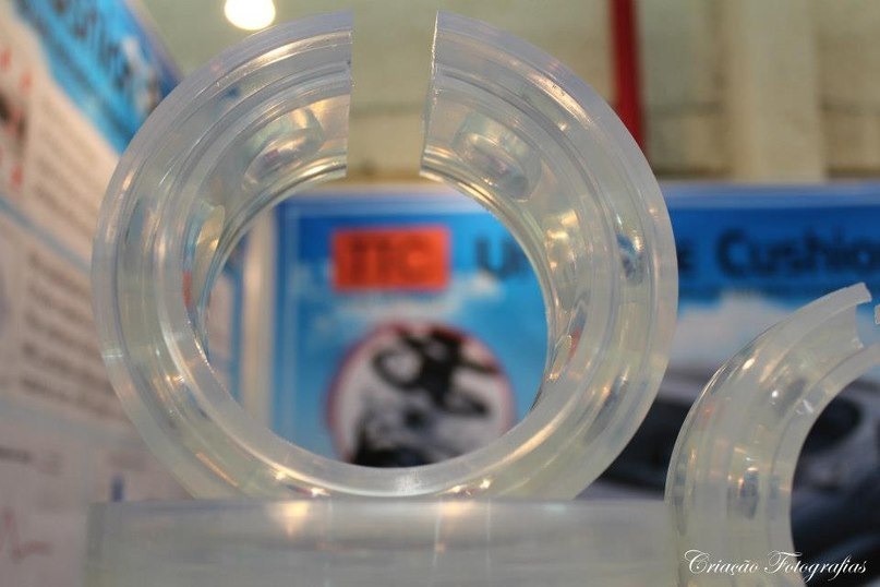

После того как вернул стоковые пружины, ожидал проседание и пробои…так вот, пробои не заставили себя долго ждать…все го лишь 1 раз в деревню груженый сьездил)))
Заказал проставки компании ThinkThinkCar (TTC, Ltd) Корея у begunokART.
Итак, подведя небольшие итоги можно сказать следующее:
Самая главная цель достигнута — исключить пробои, а бонусом получил приятности о которых вкратце опишу. Первые впечатления пока ехал из сервиса на работу-гуд. Не пневма разумеется, но эффект есть. При проезде через трамвайные пути практически пропала горизонтальная раскачка кузова и тише проезжает. На скорости более устойчива, испытал на пустой трассе — 160км\ч и руль держать можно хоть 1 рукой, никакого дискомфорта. На этой трассе есть пара участков где асфальт просел, никакого подпрыгивания или удара, просто упруго отыгрывает, я доволен.
Размеры выбрал штатные: перед — B зад — Е
Из минусов:
— конский ценник за 4 резинки из наноуретана, 8400р…по моему — перебор раза в 2
— при перескоке морды через ЛП небольшой шумок, не напрягает, слышно если прислушиваться без музыки.
— некоторые выбоины…выпуклости проходит жестче…или так же, еще не понял.
PS смысла фоткать не вижу, их в нете и так полно, поэтому стащил их оттуда.
