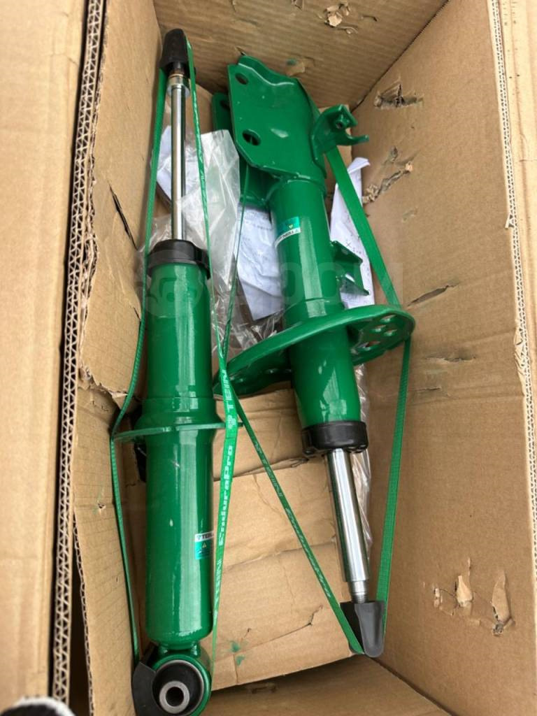

После замены на XV супруги стоек на каябу "New-SR" пару лет назад, передвижение на Форике в плане подвески как то не радовало-какая-то расхлябанность и валкость, Каябу "New-SR на SK не нашел-решил взять Endura PRO plus Брал на Дроме-привезли за месяц Вчера поставил перед Накрутил ркгулировку на половину-8 щелчков-едет четко-без завалов Состояние старых стоек кстати еще нормаль-жесткость конечно не как у новых-наверно процентов на 20 помягче Очень понравился опорный подшипник-он составной-есть упругая часть-и отдельно блок с подшипник И то ит другое в нормальном состоянии-блок подшиника был промыт и набит новой смазкой
На следующие выходные поменяю зад Все-продолжаю наблюдение

Как впечатления от стоек?
очень нравится
