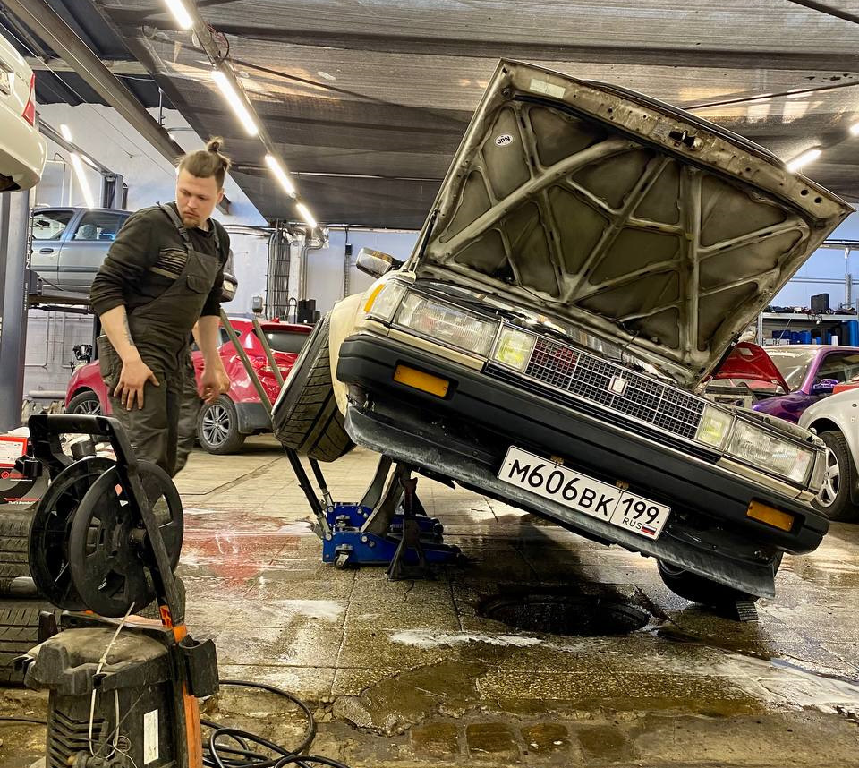

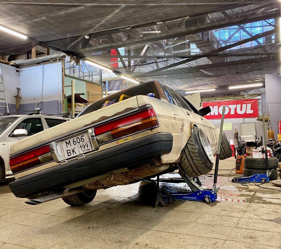

Учитывая, что я не прикасался к технической части НИКАК года ТРИ, хоть и катался я крайне редко, надо было решить проблему с коробкой — тачка очень натужно ехала задом. Было принято решение для начала поменять там масло, заодно и в моторе уже пора бы))) + перезакрепить выхлоп + по мелочи что найдем.
Единственное место, где меня приняли — это Аутлав Works, ребятам респект, что не отказывают в обслуживания старых тачек.
Добрался в назначенное время, оставил, далее начались танцы:
1. Масла в коробке обнаружено не было вообще — только то что болталось в поддоне. Немудрено, что работала она их последних сил.
2. Так как весь низ был в плотной шубе из гавна и масла, понять откуда текло без отмывания и работать с этим было невозможно, начали с этого.
3. Выяснилось, что льёт из тросика кикдауна, который идет в коробку. Заглушили его нахрен — я в пол никогда не топлю) Пришлось второй раз перезаливать масло и брать новую прокладку поддона.
4. За время простоя спустило правое заднее колесо … пришлось повторить процедуру с поездкой в QLT/Disk77, на этот раз стравило по борту — использовали герметик насколько это возможно …
ЗаколЕБАЛо. После этих бесконечных танцев с резиной было принято решение лифтануть задницу на 1.5 см, чтобы избежать постоянного контакта арки с колесом, от которого также идет износ и слезает резина. Не готов я больше мучаться с бесконечными поездками в шинку — тачка должна ездить.
Короче за всю суету пришло отстегнуть 3 десятка денег. Обслуживайте ваши тачки вовремя.
Зато, после всех процедур, ПОКА ЧТО все окей — коробка переключает как новую, мотор шепчет)
