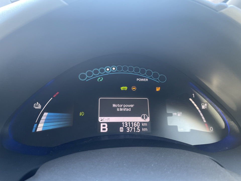

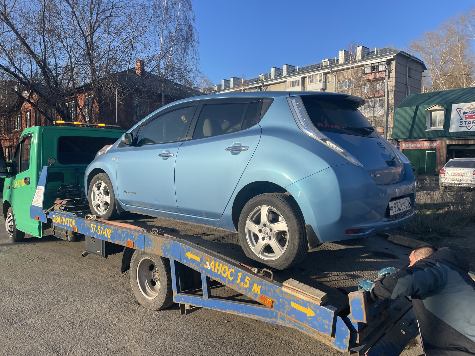

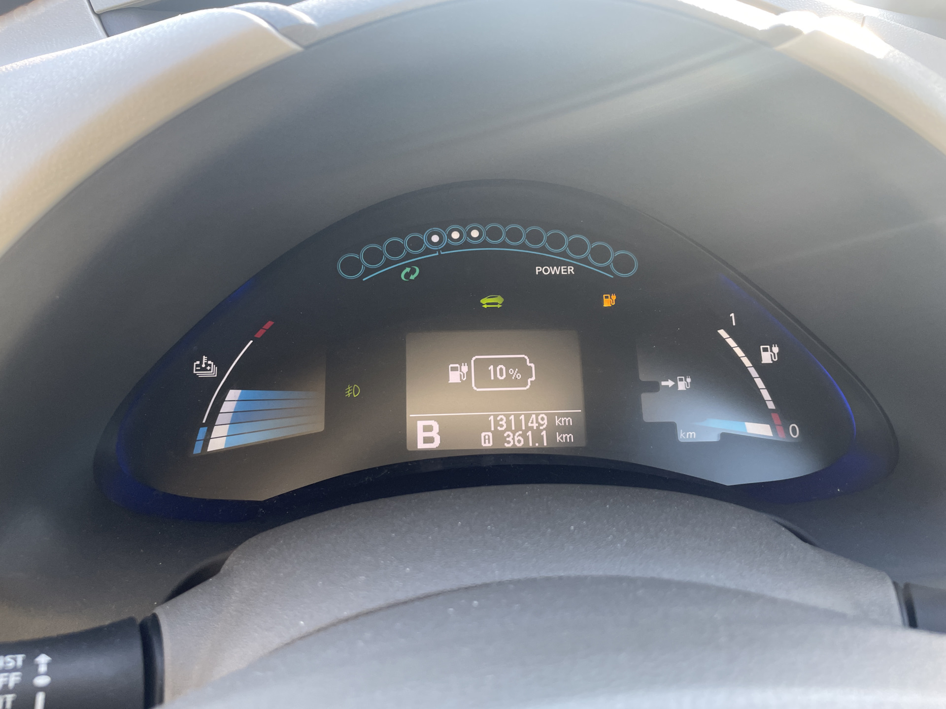

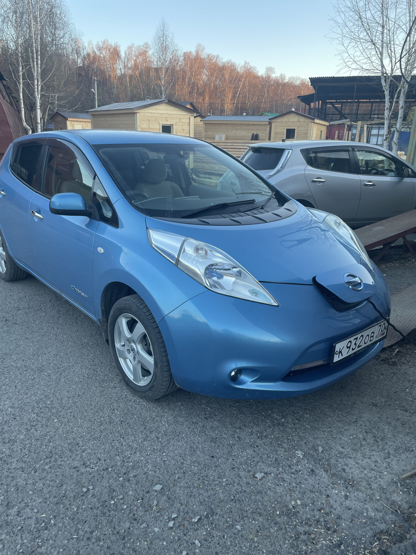

Решил я проверить на сколько хватит заряда…В течении дня как обычно катался, а вот вечером пришлось проехаться в другой конец города, ехал в объездную дорого и со скоростью 90-100, перед выездом было в районе 52 запас хода, процент не зафиксировал…обратно так же полетел, с такой же скоростью и при встречном ветре, и не доехал, пропал прогнозируемый запас, потом процент заряда, потом километров за 10 выползла черепашка, вот на ней ехать невозможно! Ну, включил аварийку и по обочине поднимая пыль плелся… В гору не рискнул заезжать (правильно сделал), повернул под мост и включилась нейтраль…не стал мучать машину с отключением клеммы, вызвал эвакуатор…

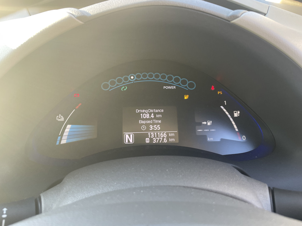

Проехал 108КМ., чем доволен, если бы использовал режим ЕКО и не так быстро ехал можно было бы выжать 130, как раз до зарядки, а так эксперт встал в 2300 руб.

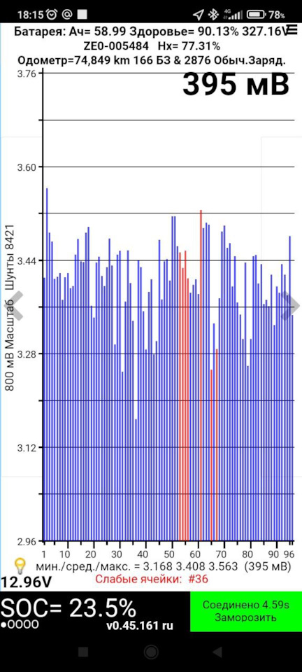

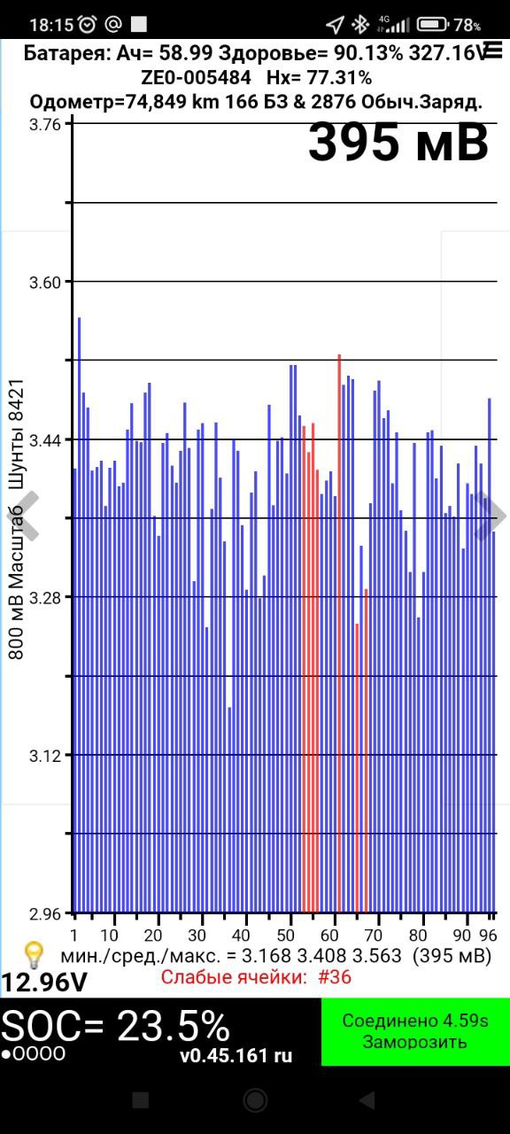

Я тоже намедни решил выкатать батарею для определения #слабой ячейки. Отключил допку при прогнозе 80 км и поехал в сторону солнечной Хакасии не нарываясь на камеры, но быстро и приёмисто, иногда на все шарики. Доехал до границы Абакана и назад по другой дороге. Получилось в итоге 40 км и еще, чтобы "до палочек" было, съездил в центр посёлка за пивом "Джой". В итоге в батарее оставалось 1,6 квч при напряжении 336 вольт. Допку отключал ёё чекой — в допке было 380 (190+190) вольт. И одна слабая ячейка #36 (разбег 400 мв). Вот думаю менять или фиг с ней?
зы: на скриншоте напряжение меньше, т.к. еще печкой дальше поразряжал до 0,7 квч

на эвакуатор авто как поднимали?
Привет. На нейтрали, она сама включается при попытки включить драйв или задний ход.
