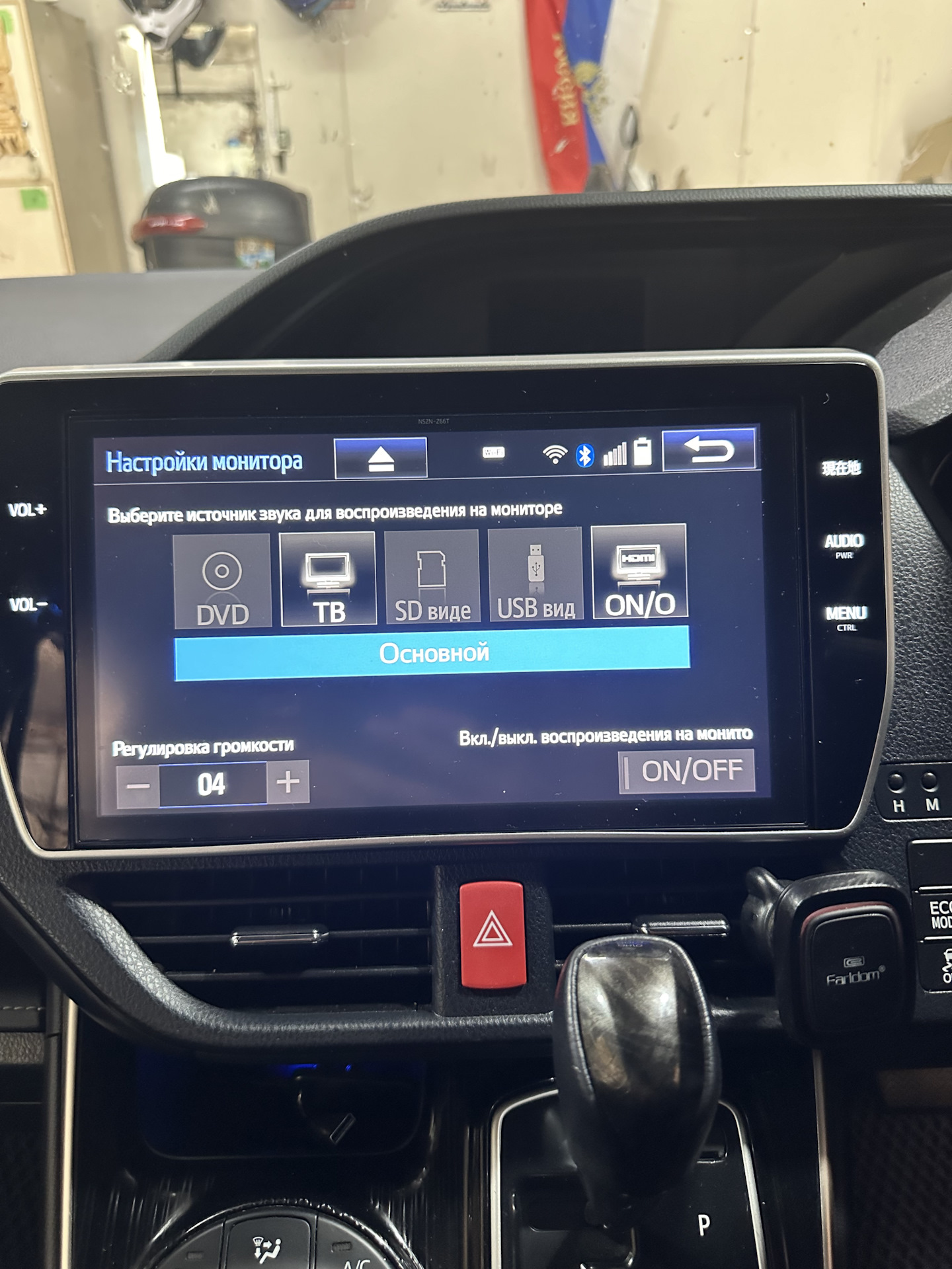

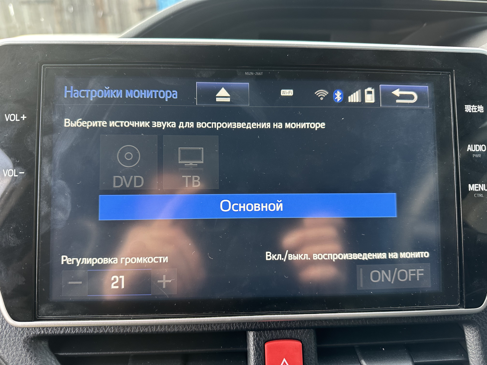

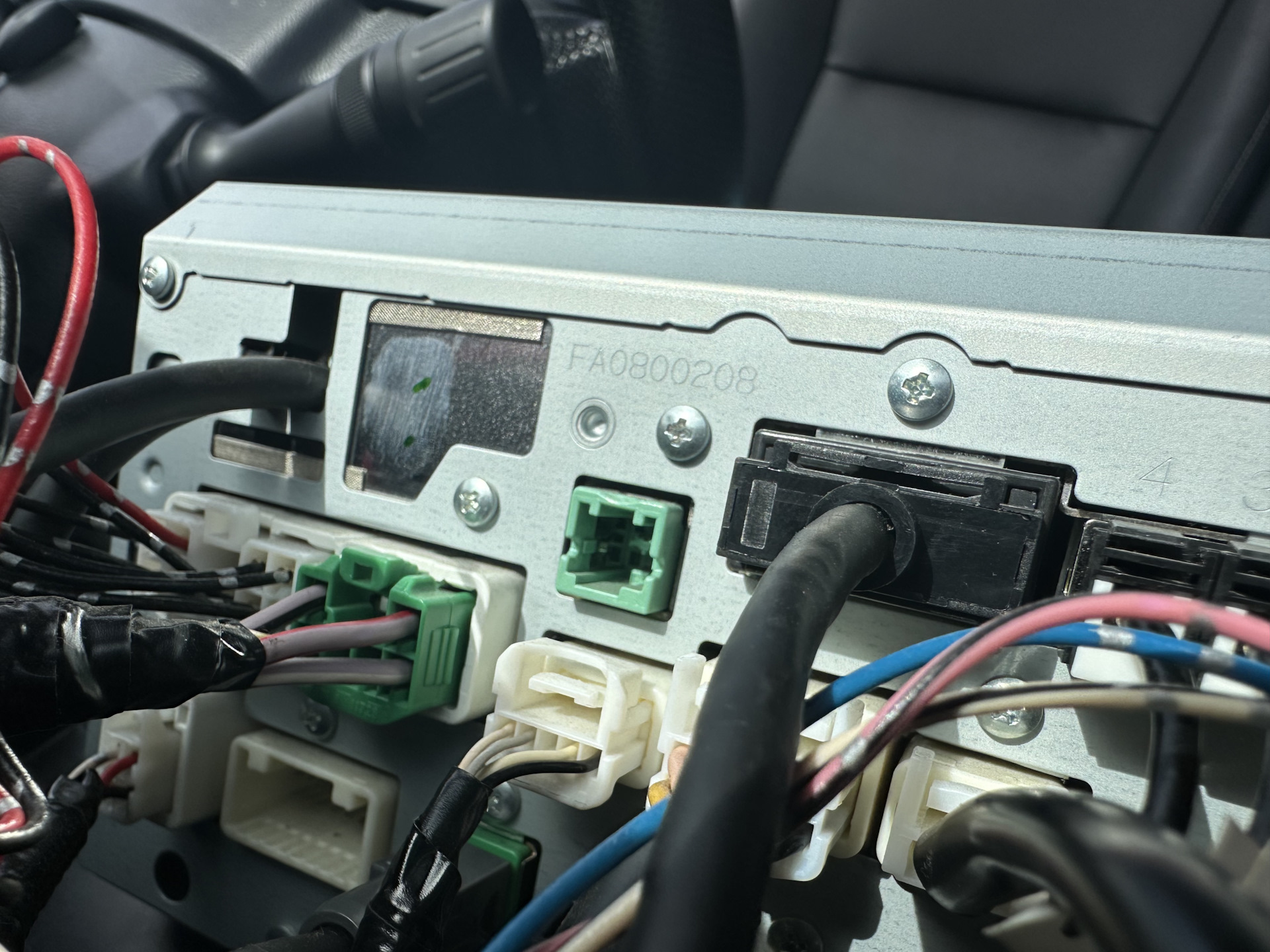

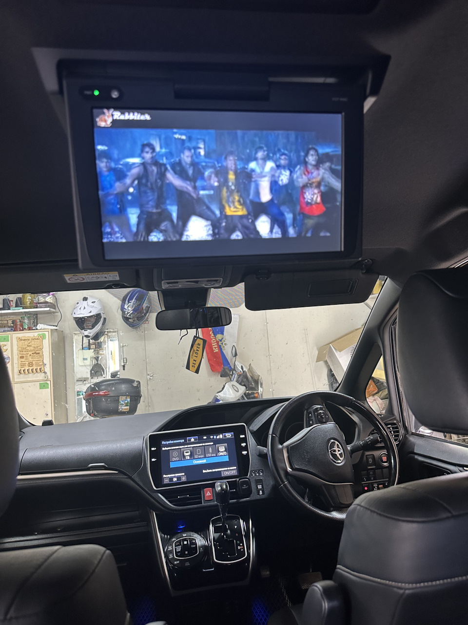

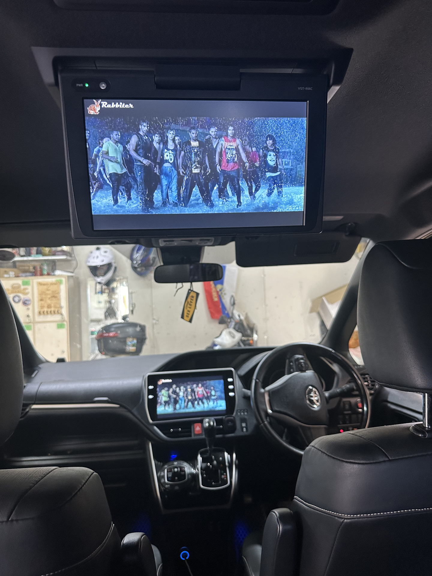

Установлена данная магнитола и монитор
Русифицировал плюс российская навигация и русский голос по маршруту. Спасибо большое
Докупил кабеля USB и HDMI

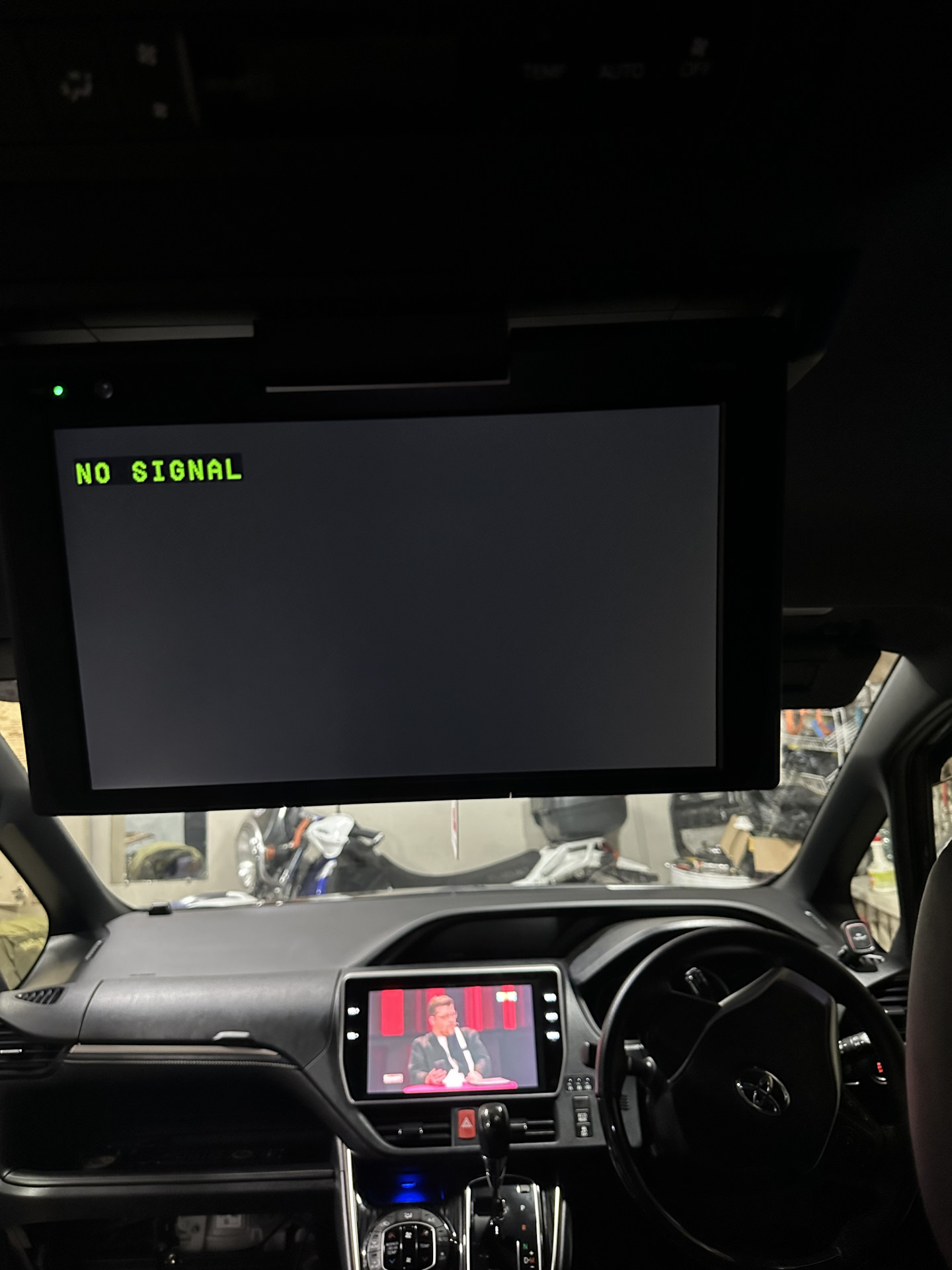

Вообщем проблема такая. С DVD и TV картинка на потолочный монитор едет, а вот с CD, USB и HDMI не хочет показывать, пишет NO SIGNAL.
На самой магнитоле видео отображает со всех носителей.
Ручник затягивал
Стоит обход блокировки изображения при движении.
Люди добрые помогите советом что можно сделать.
Менять голову на китайский Андройд не хочется.
Кажется все прояснилось. Sanek027 очень помог. Спасибо тебе большое.

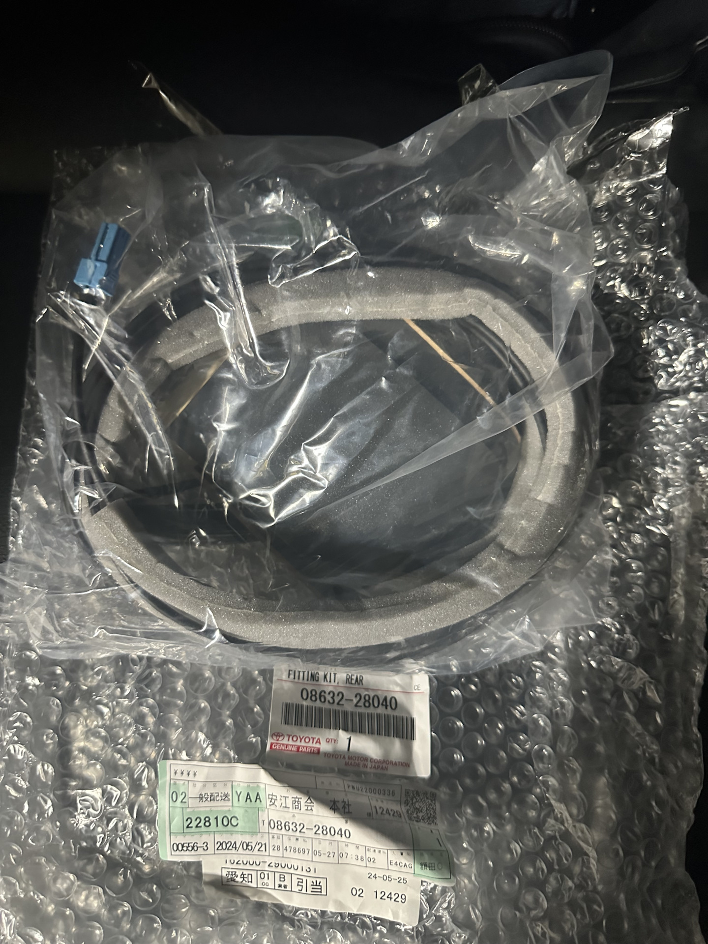

Уууу любые новые запчасти, можно прицениться? 0852228040 и второй 086b000010 сколь нынче стоит? 😼
лучше в личку)

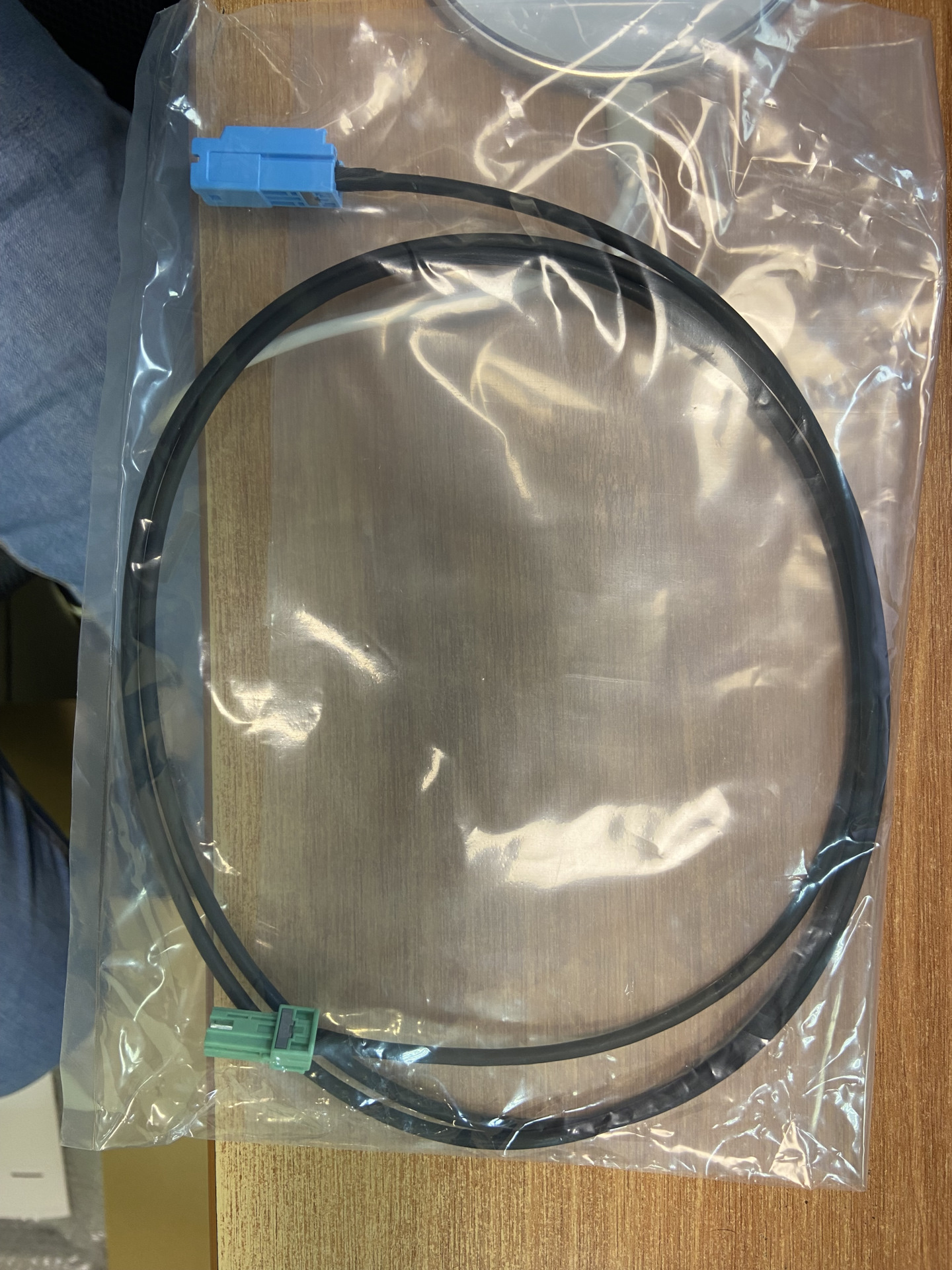

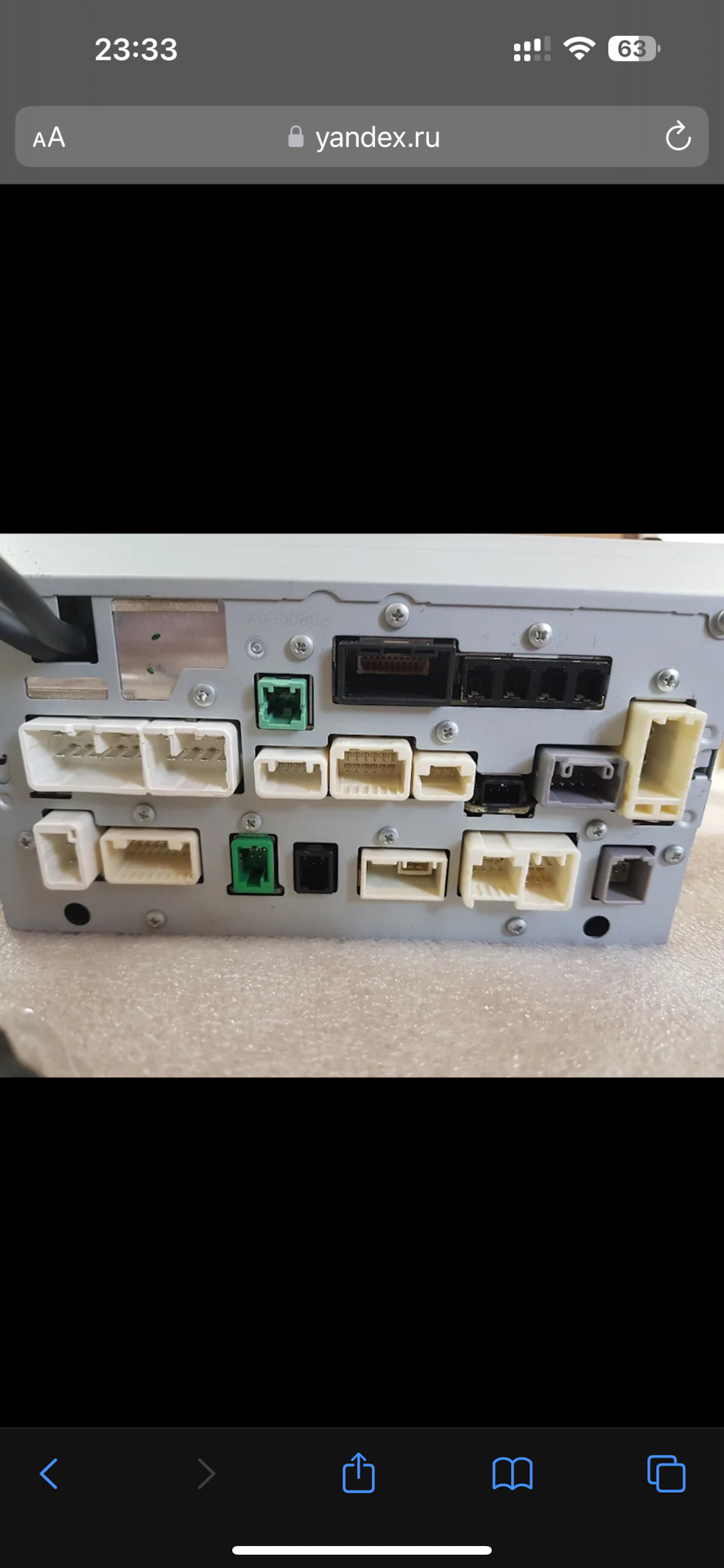

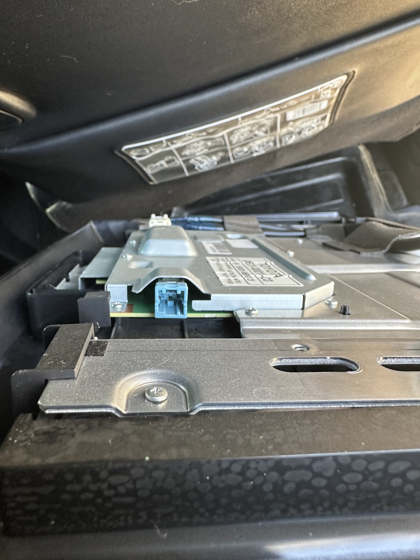

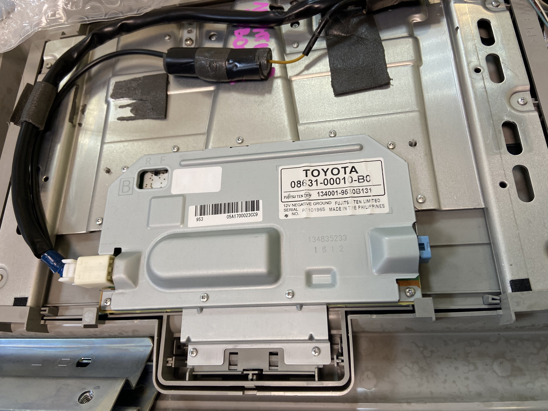

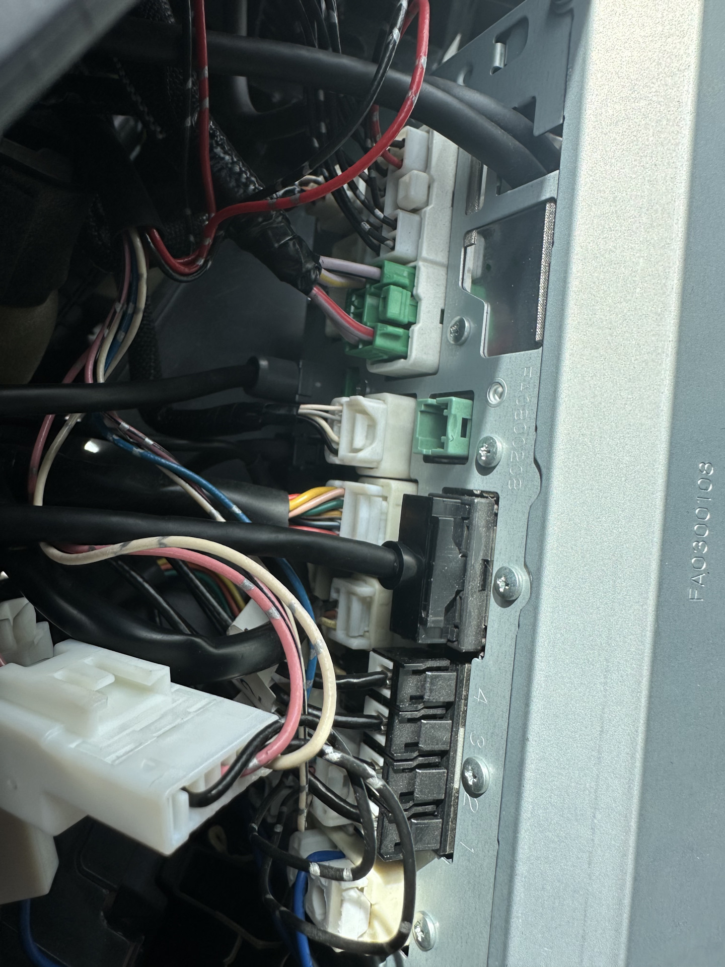

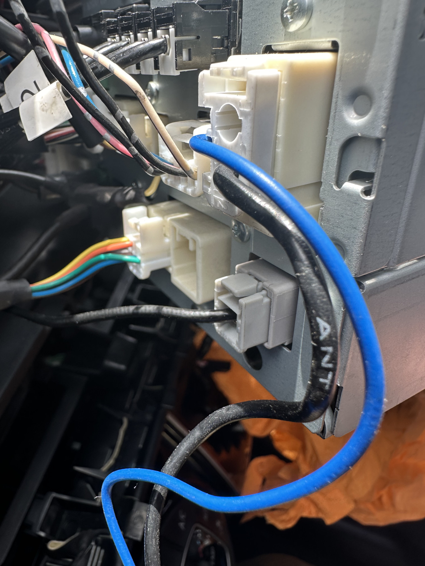

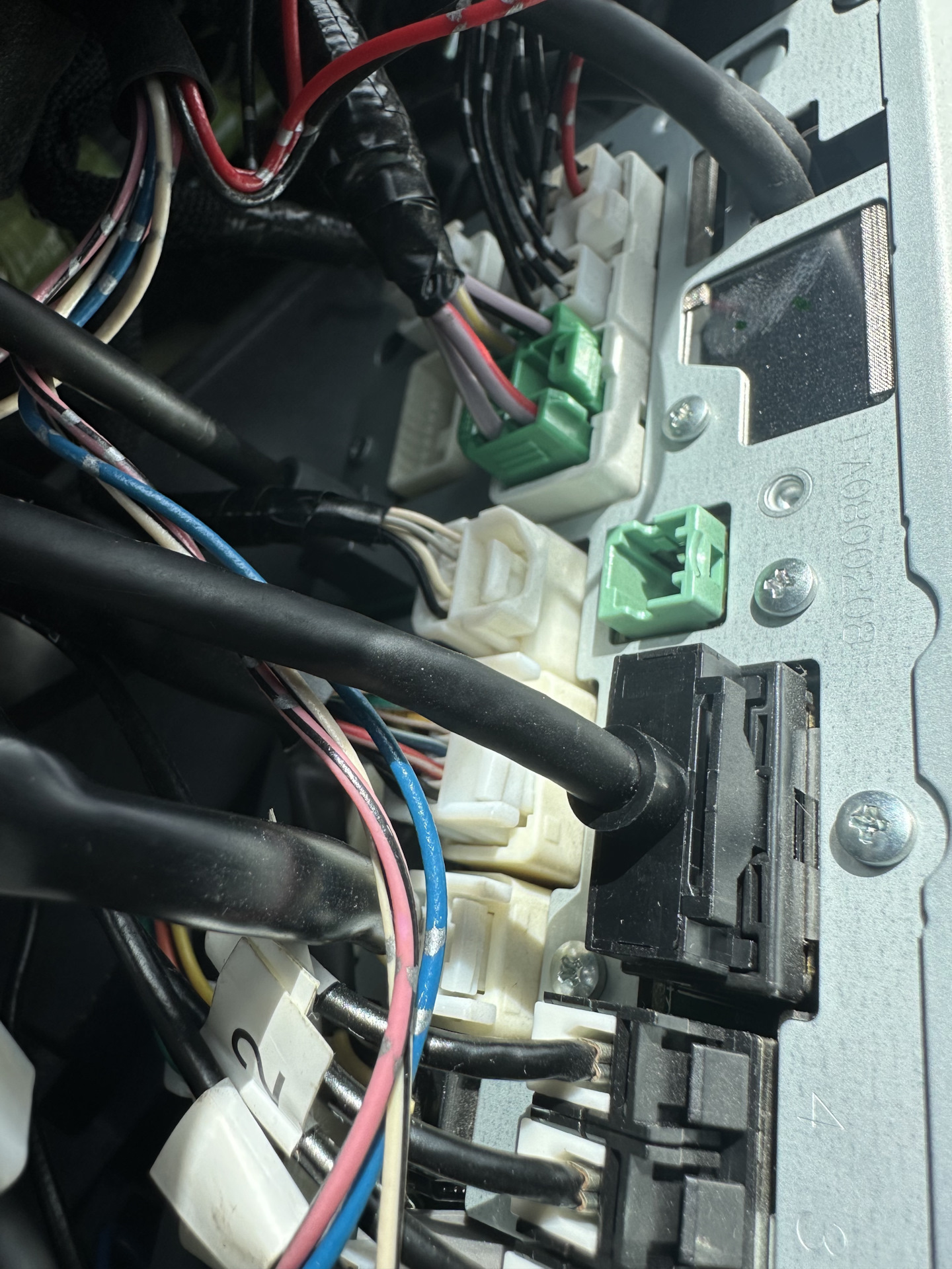

Не видно подключенного видео кабеля в зеленую верхнюю фишку
Зеленая фишка это и есть цифровой выход?
Да вроде бы, он типа оптики, я правда еще не сделал 😸 жду рамку под вокси для потолочника, а то мне достался от сиенты
А синяя фишка на прямую подключается к монитору?
Sanek027

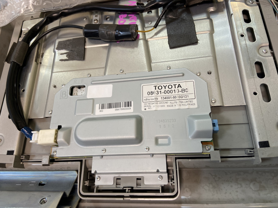

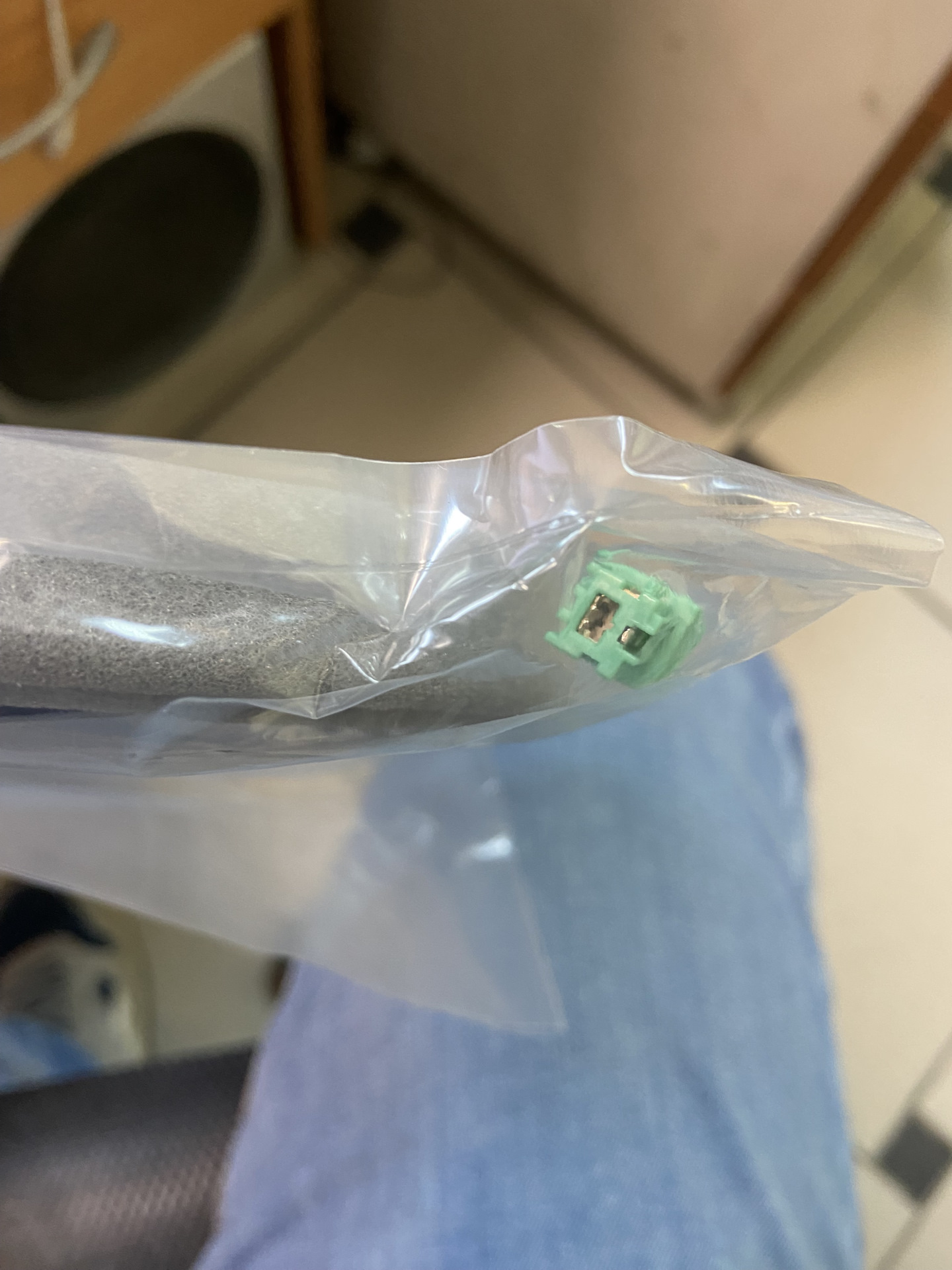

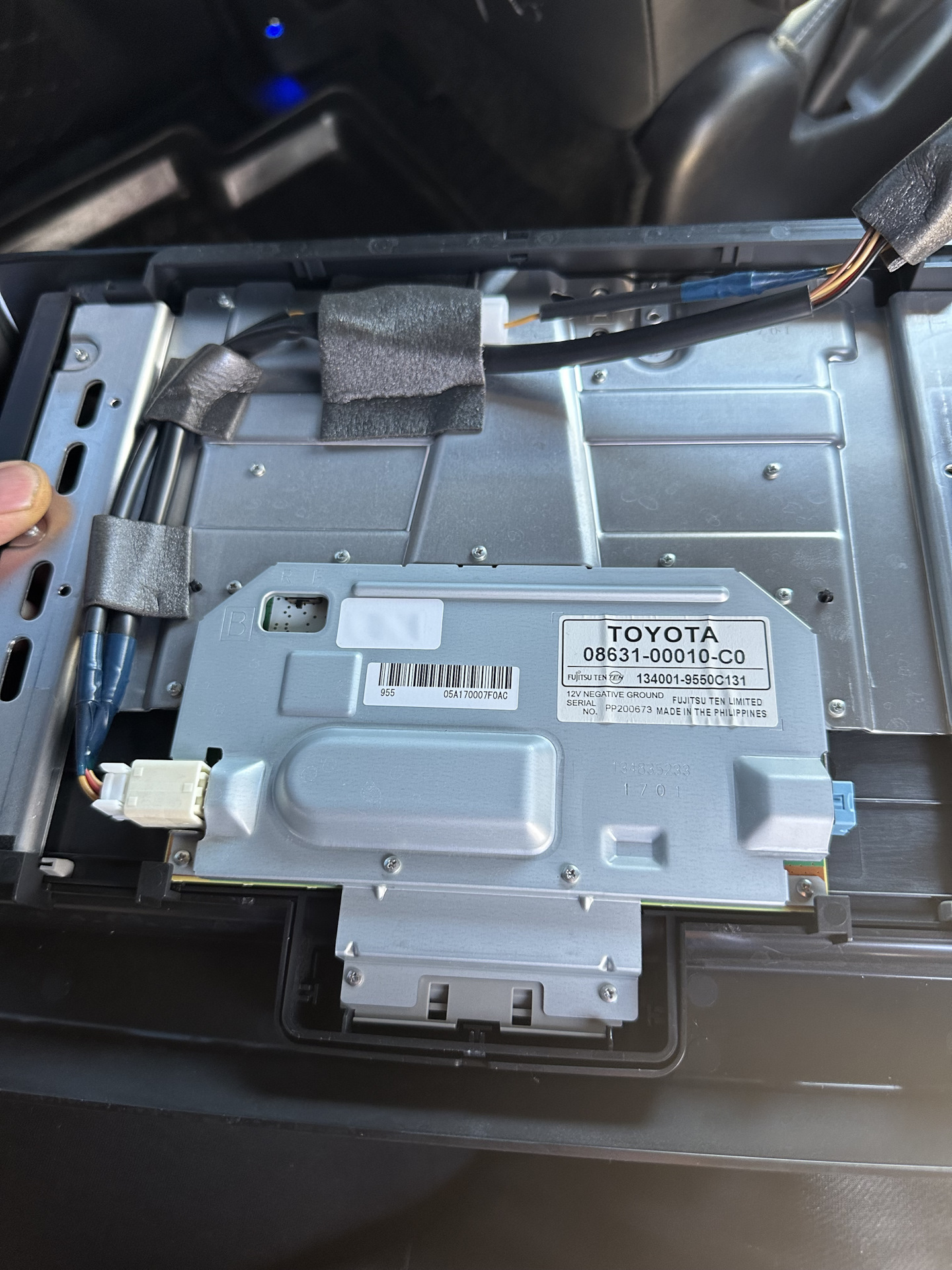

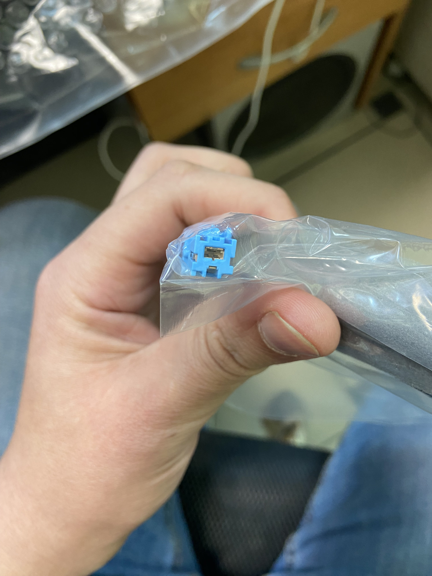

Скинь пожалуйста фото фишек на кабеле с торца. Завтра сниму потолочник посмотрю какой там штекер
У меня снят потолочник, завтра сделаю фото

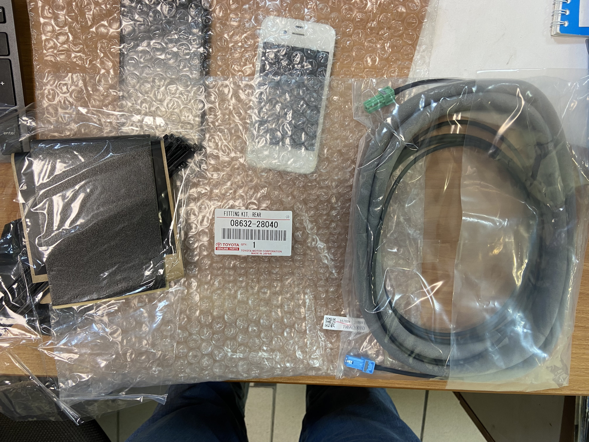

А где такой кабель можно купить?
Я возможно буду свой продавать, жду когда придет рамка, с рамкой должен быть еще один провод, но с января идет моя посылка, хз сколько еще ждать

Подскажи где покупал такой кабель. Или он тебе вместе с монитором достался?
Дык в интернет магазине, многие во Владике заказывают с яху, но я до этого не дошел
Ок, спасибо большое. Ты мне очень помог🤝.

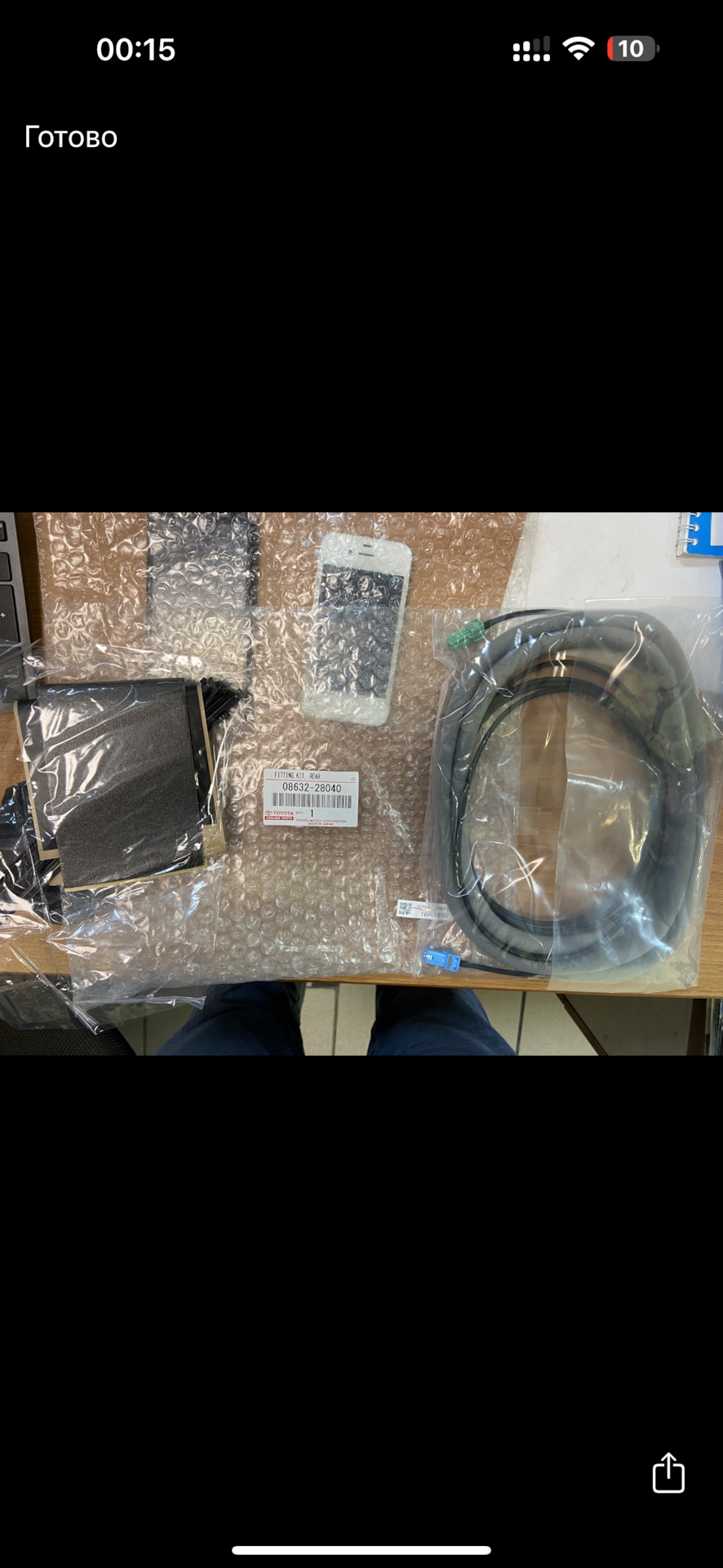

Да я особо не разбираюсь 😸у меня вокси 14 года, первым делом решил купить регистратор тойоташный и понеслась, регистратор был с подключением в магнитолу, пришлось менять магнитолу на 68т, потолочник тоже мой не тот с подключением, пришлось брать и его, и вся эта эпопея с августа и конца не видно 😸
markov15

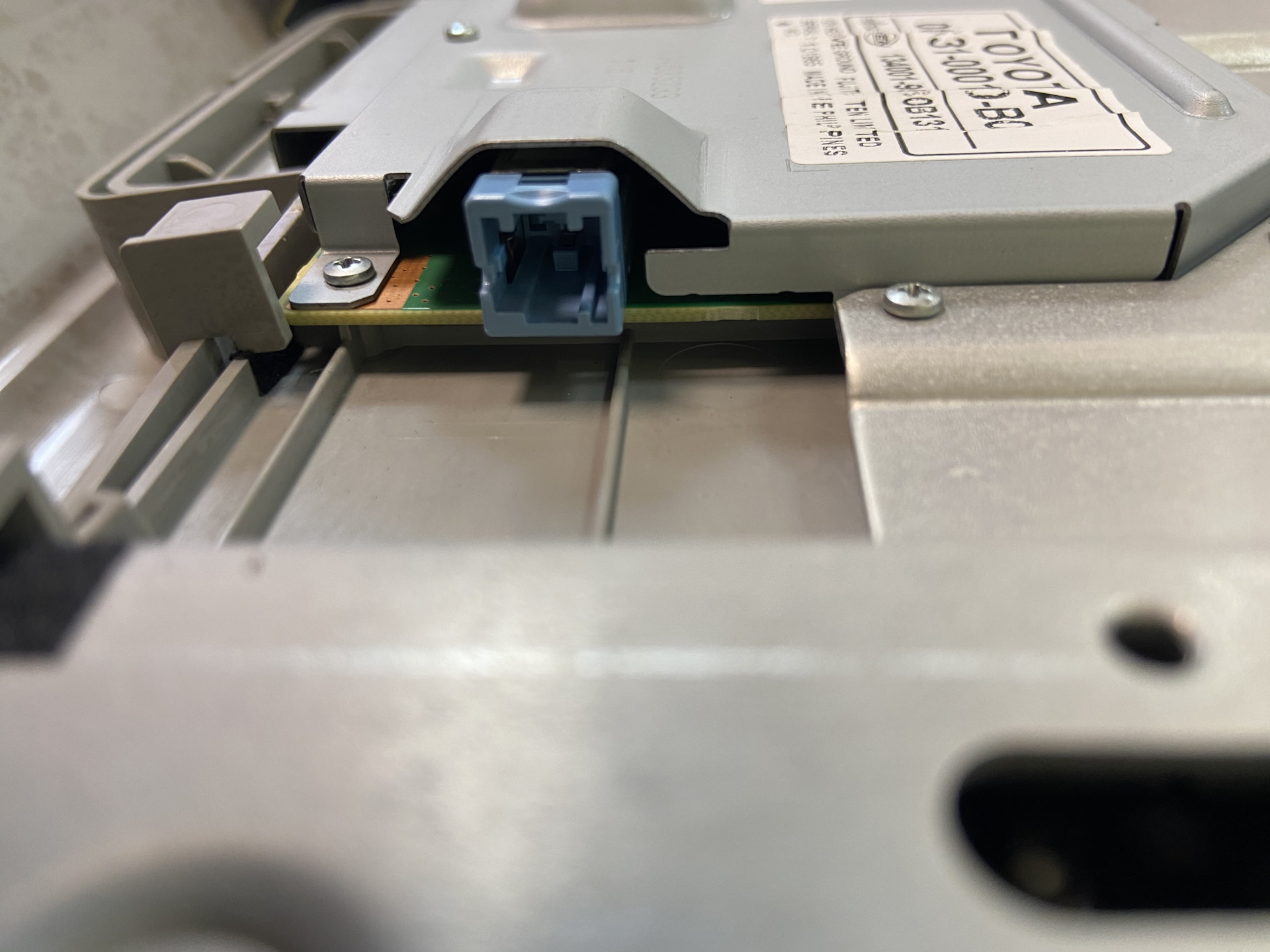

Вот такой кусок могу продать, он идет до левой стойки, под потолком точно нет синей фишки?
Потолочник сниму посмотрю под потолком может и в правду провод есть. Если что за сколько продать сможешь?
2к думаю нормальная цена, а то я в это дело вкинул уже больше 25к 😸
