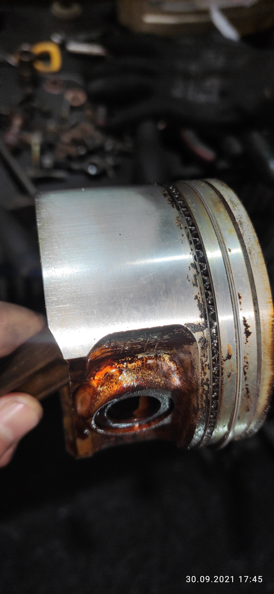

Далее цилиндры. Остатки хона имеются, задиров нет, есть "натиры" или "притиры" и риски в плоскости юбки. В результате измерений поршней и цилиндров нутромером выявлено: поршни в минусе на 5 соток (5 сотых миллиметра) от номинала, тепловой зазор в цилиндрах в минус от 7 до 8 соток в плоскости юбки поршня и в минус 6-7 соток в плоскости пальца. Имеется не значительный эллипс.
Перекладка поршней в цилиндрах практически отсутствует. В общем и целом это говорит о том, что тепловой зазор в цилиндрах в верхней границе допуска. Свыше минус 8 соток это уже показатель к расточке в ремонтный размер 0,5 мм. Цилиндры точить не стал, хон хоть уже не яркий, но все же присутствует, цилиндры не лысые.
Поршни закоксованы нагаром не были, кольца сохранили подвижность, как компрессионные так и маслосъемные. Канавки колец так же забиты коксом не были. Видимо из-за использования пропан-бутана в качестве топлива. На бензине пришлось бы отмывать все это дело железными ершиками))))

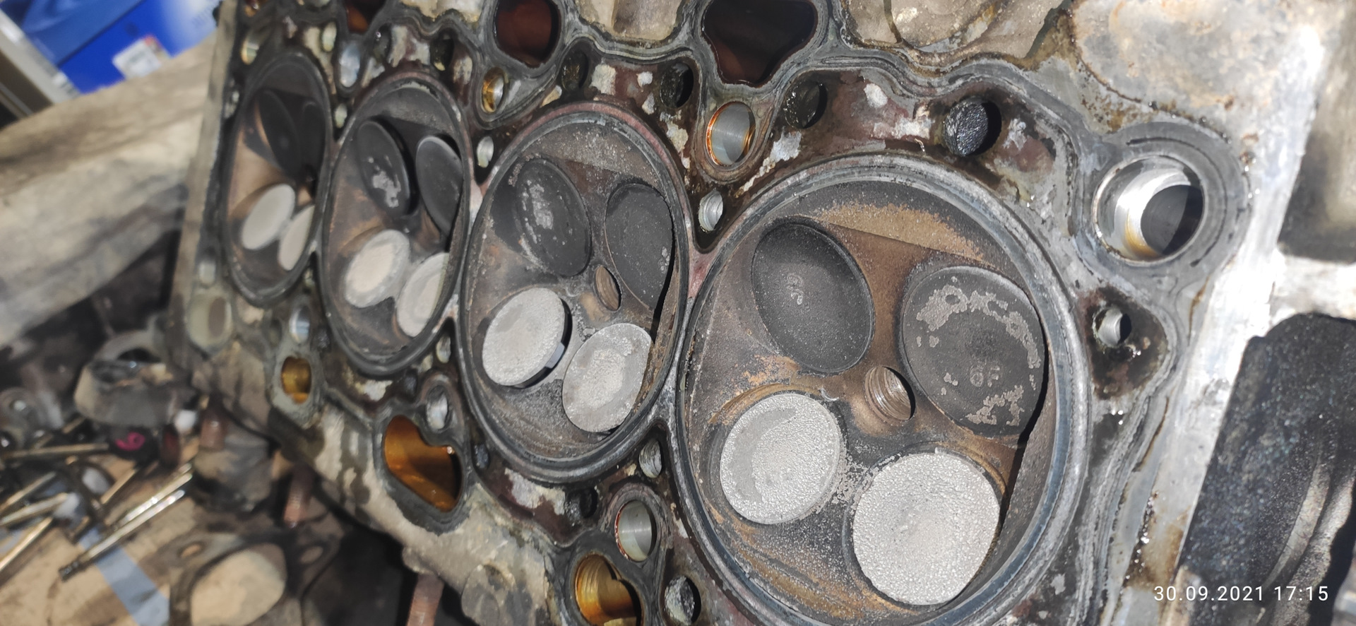

В ГБЦ заменил маслосъемные колпачки всех 16-ти клапанов и два гидрокомпенсатора, клапана не болтались, седла клапанов изношены не были. Однако клапана на выпуске были в жестком нагаре, пришлось везти в "Мотортехнологию" (там если что мне бы точили цилиндры и наносили хон), там на специальном станке очистили клапана механическим способом и поправили фаски клапанов. Клапана на выпуске удалось спасти. В противном случае на 21 год комплект выпускных клапанов обошелся бы в 16К рублей.
