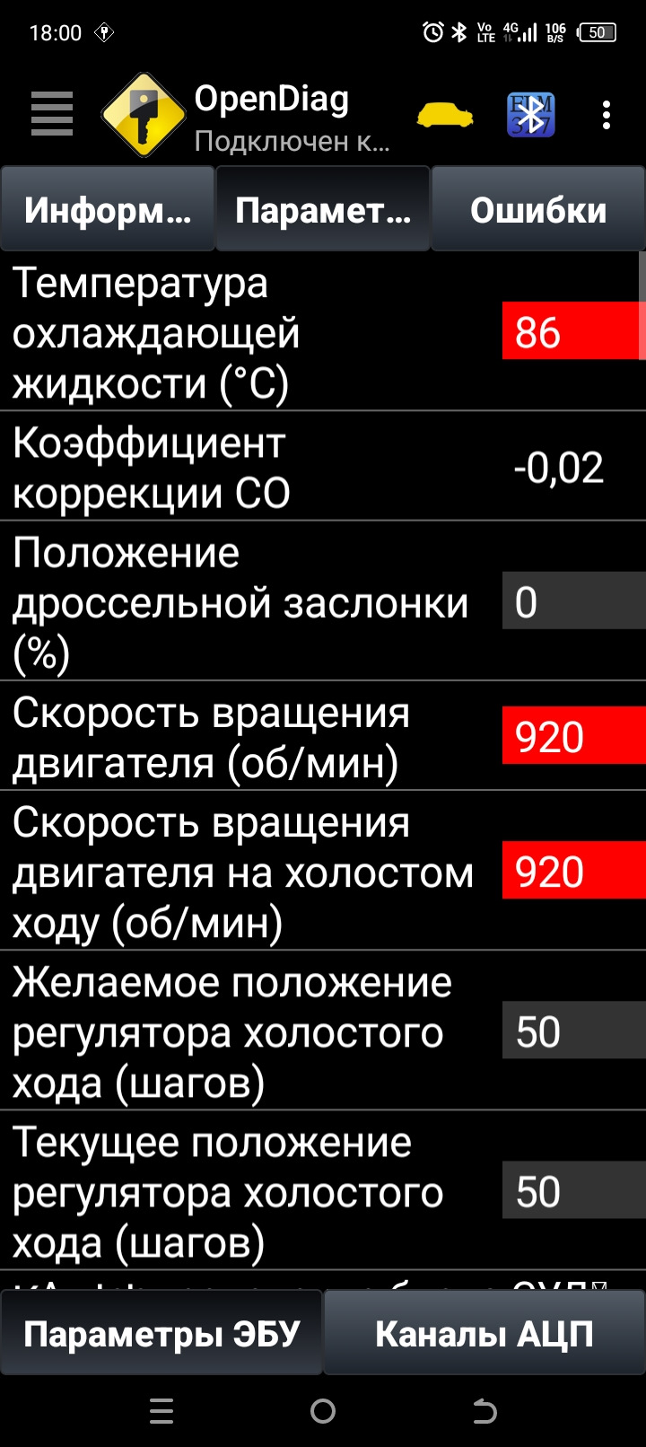

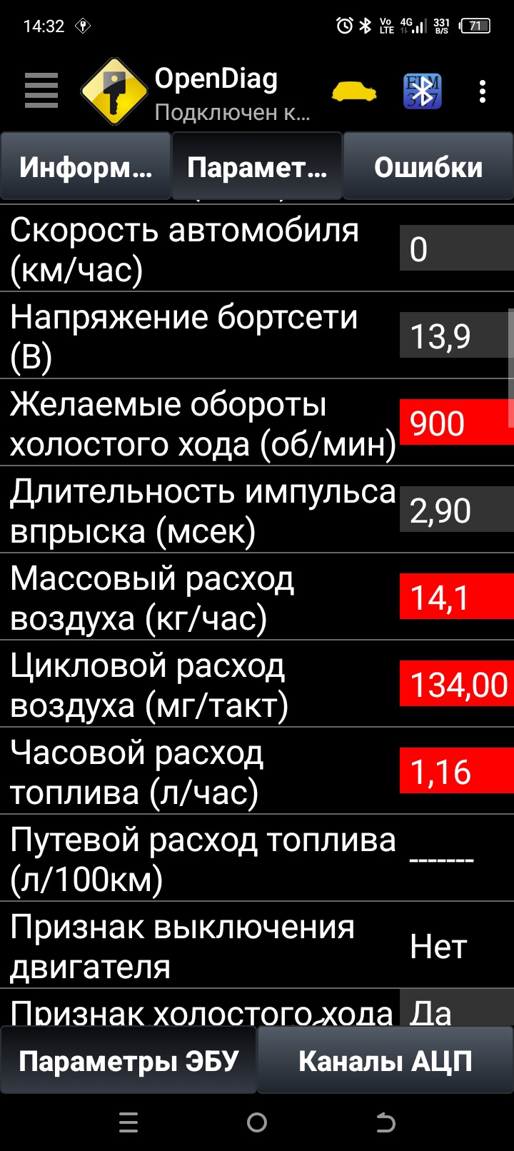

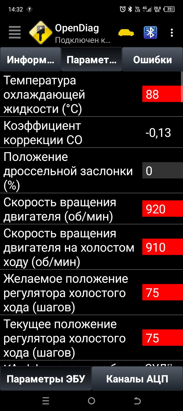

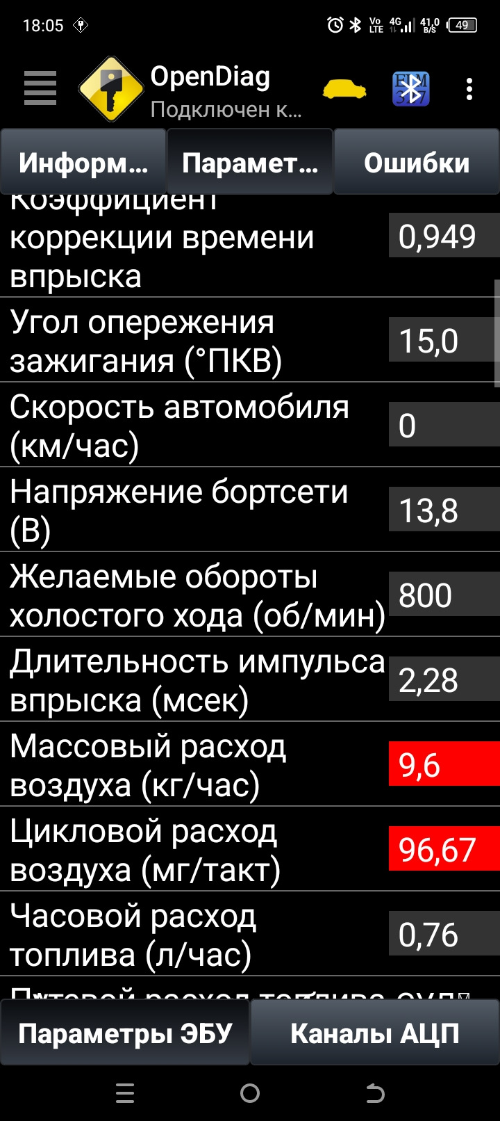

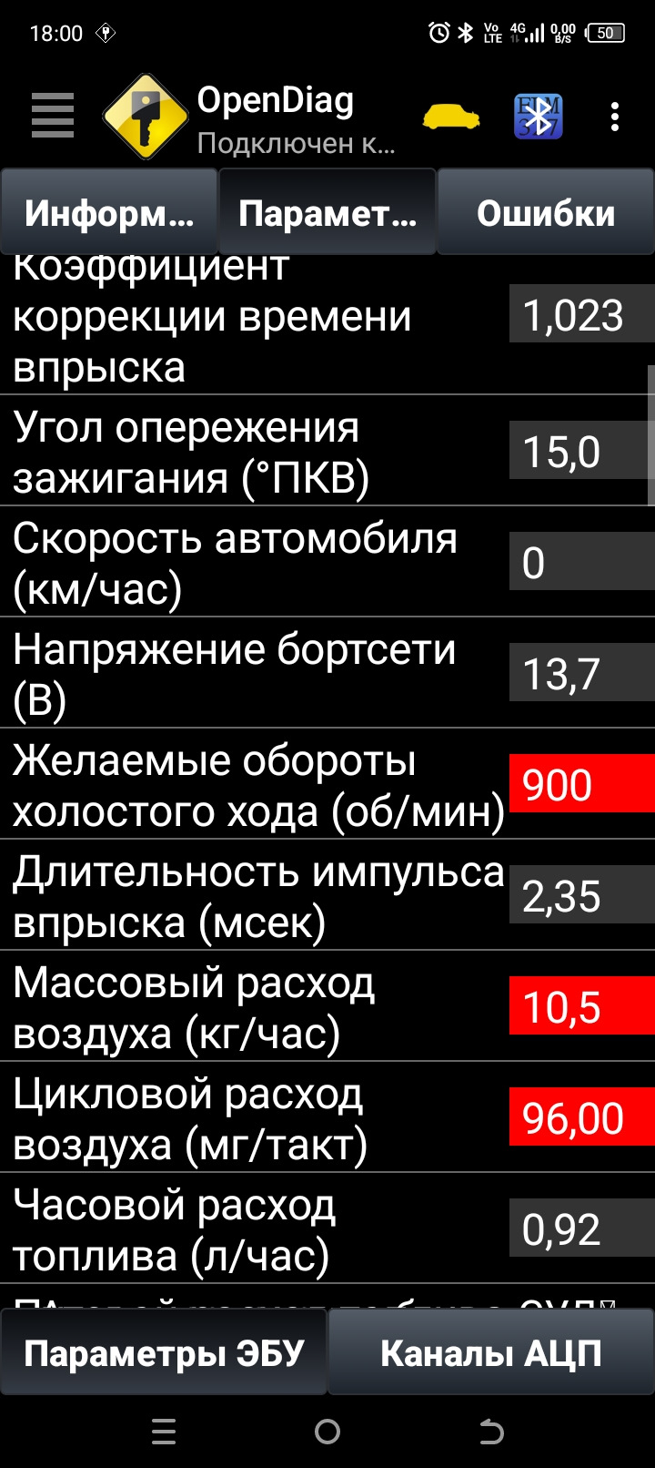

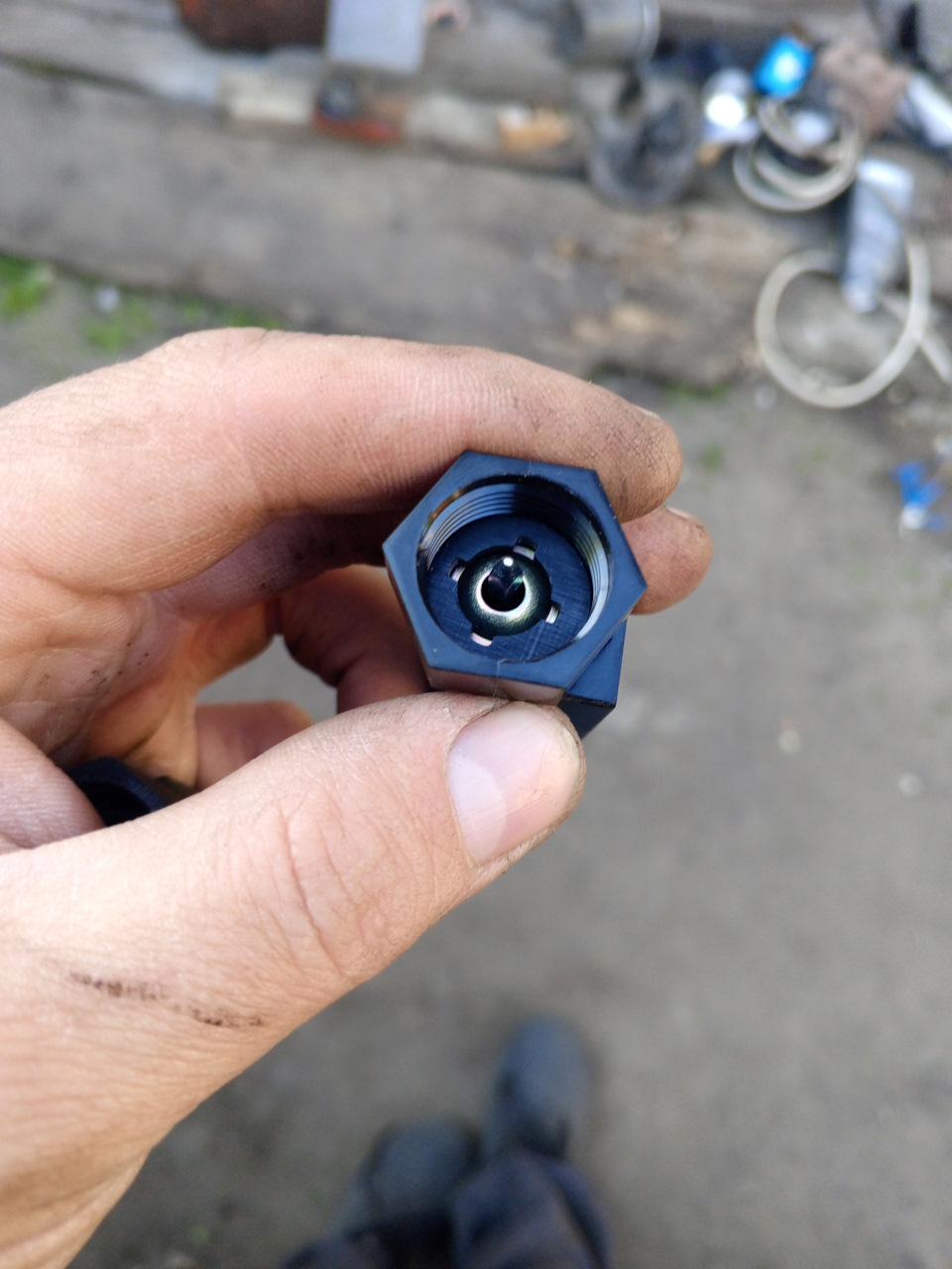

И снова здравствуйте! Ровно 9 месяцев не писал. Вчера на конец то устранил не исправность, которую не мог найти всё это время. Проблема заключалась в повышенном расходе и отсутствии какой либо динамики. Ощущение было будто машину перегрузили. Расход на прогретом двигателе при ХХ больше литра, а воздуха 14 кг.
Напомню, дмрв я взял повый в прошлом году, его показания по сети в норме. Мози январь 5.1.1. без ДК.

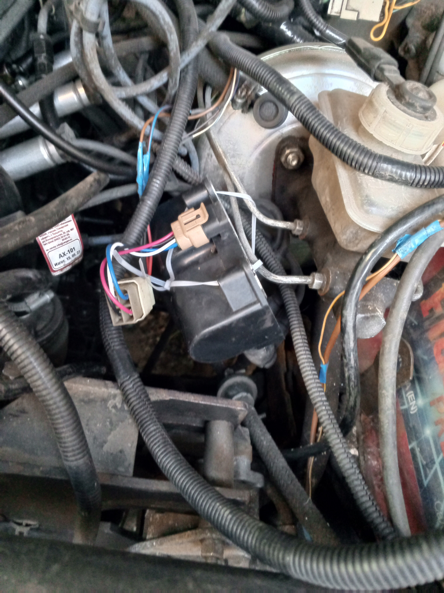

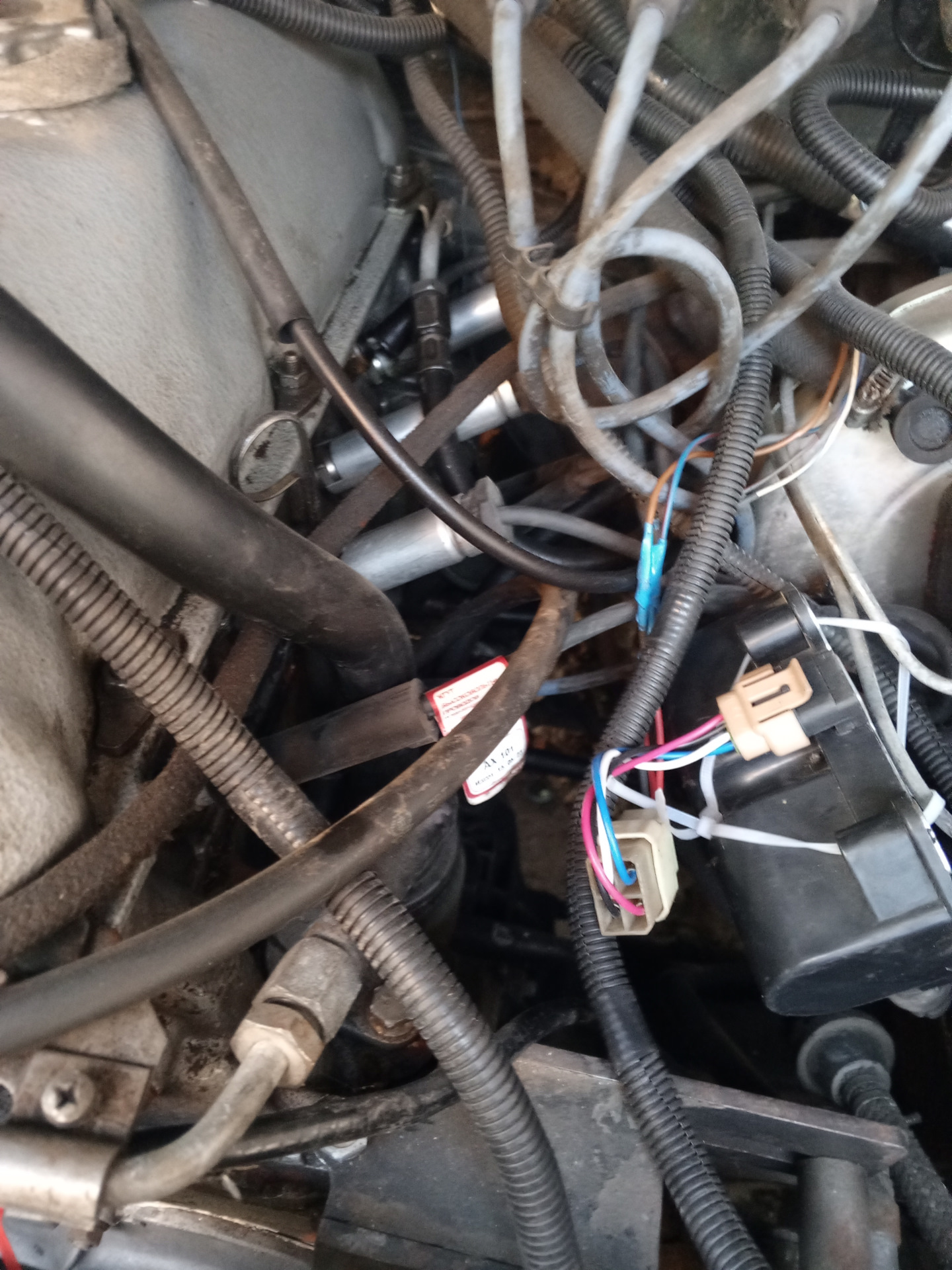

Еще в прошлом году я заметил, что при включении зажигания гудит одна катушка. А не давно прочитал тут на драйве, что моя проблема может быть как раз в не работающем зажигании. Вот и решил вчера попробовать поставить модуль зажигания от Нексии/Ланоса( был в наличии)

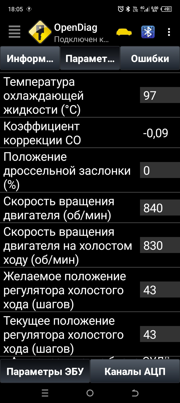

Пришлось поправить желаемые обороты ХХ в ручную. Надо поправить в прошивке.

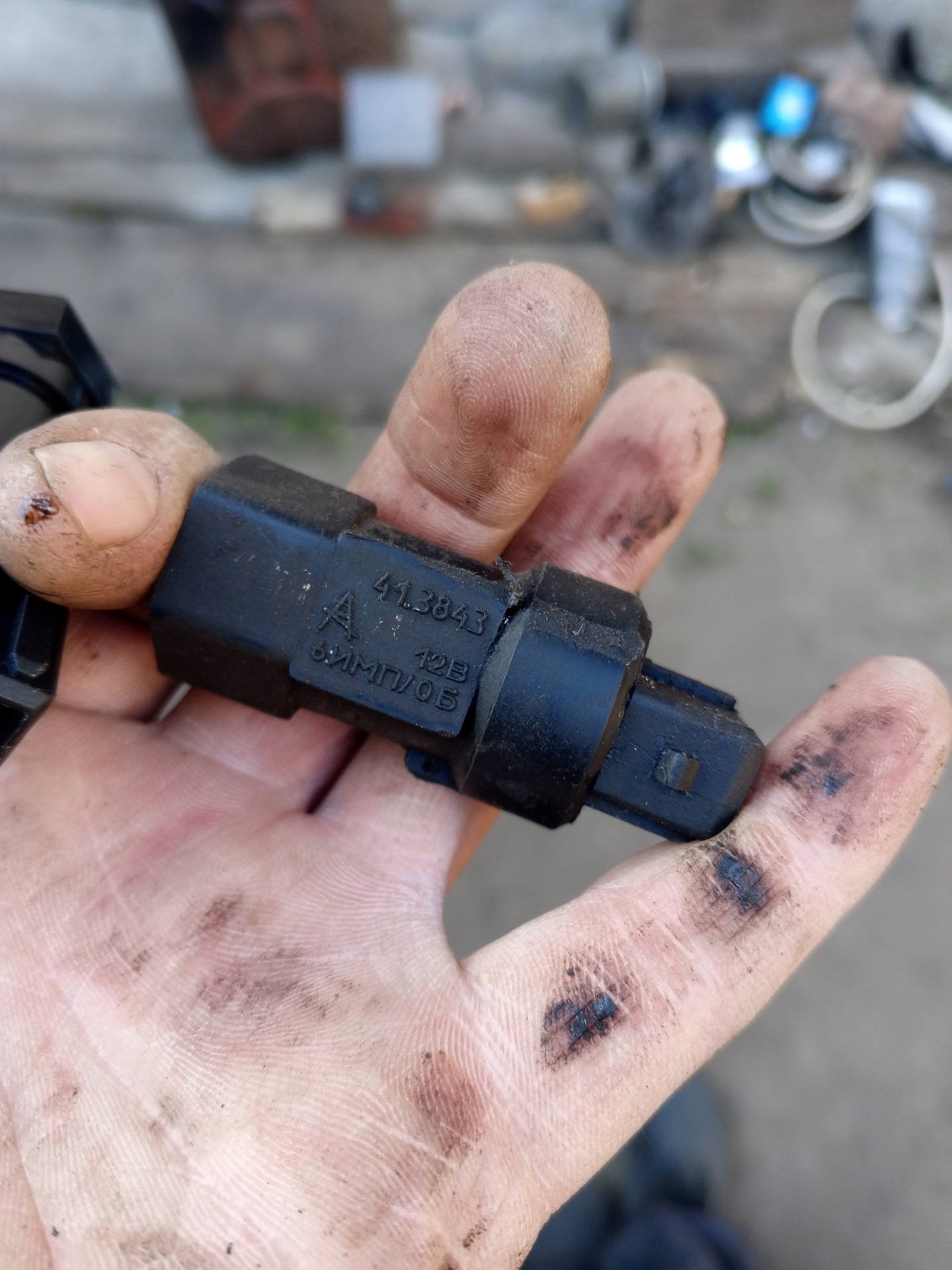

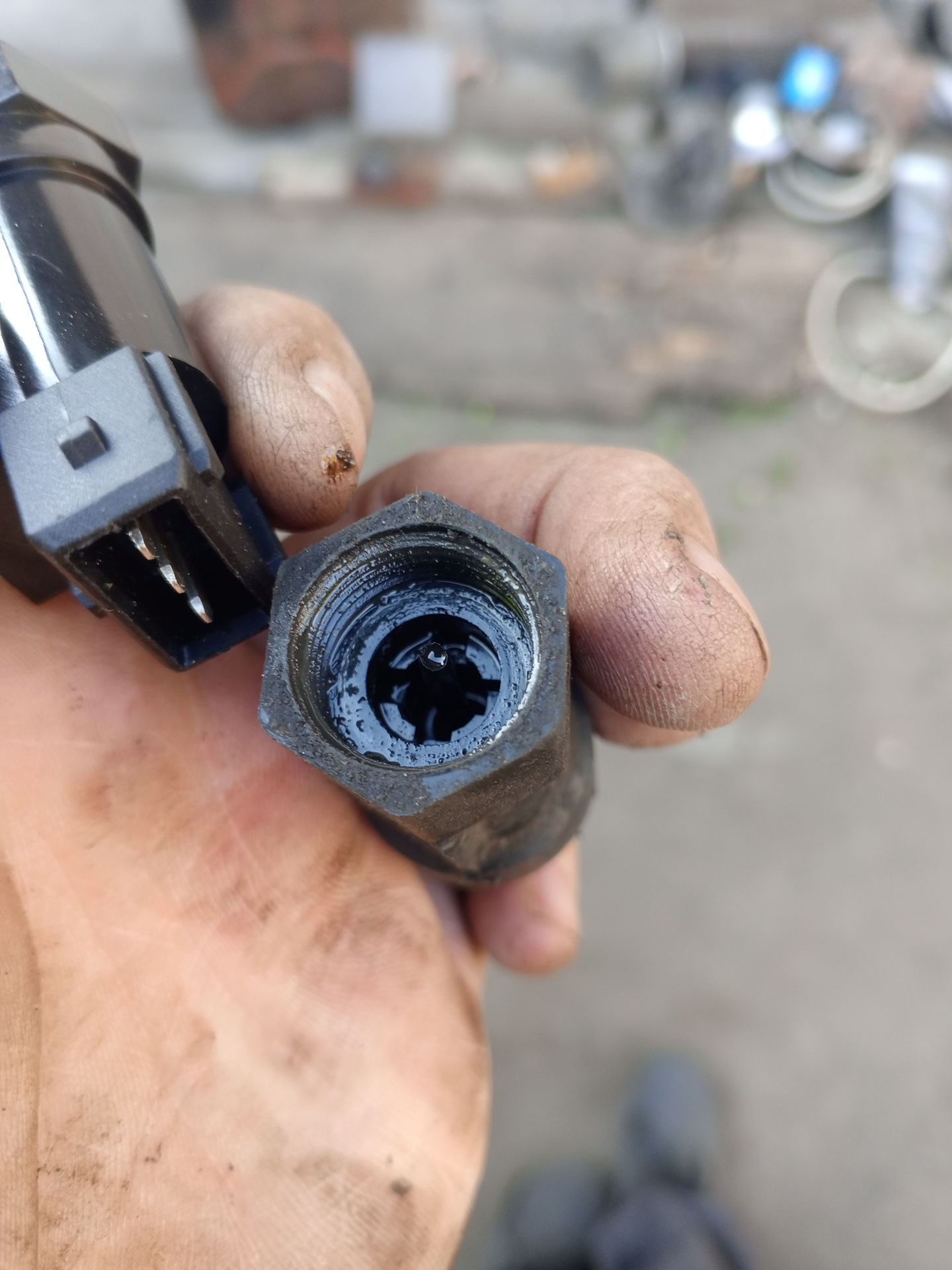

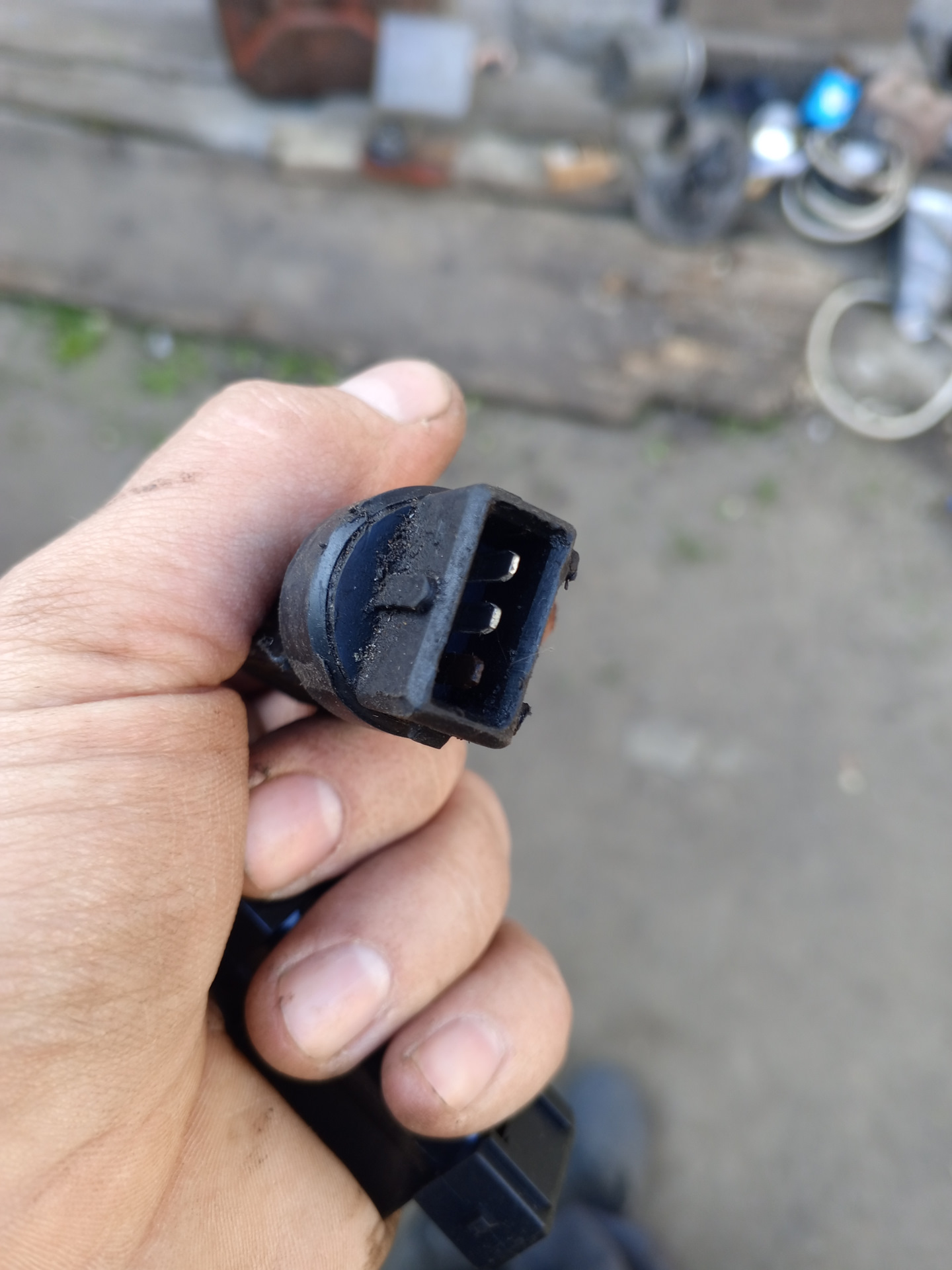

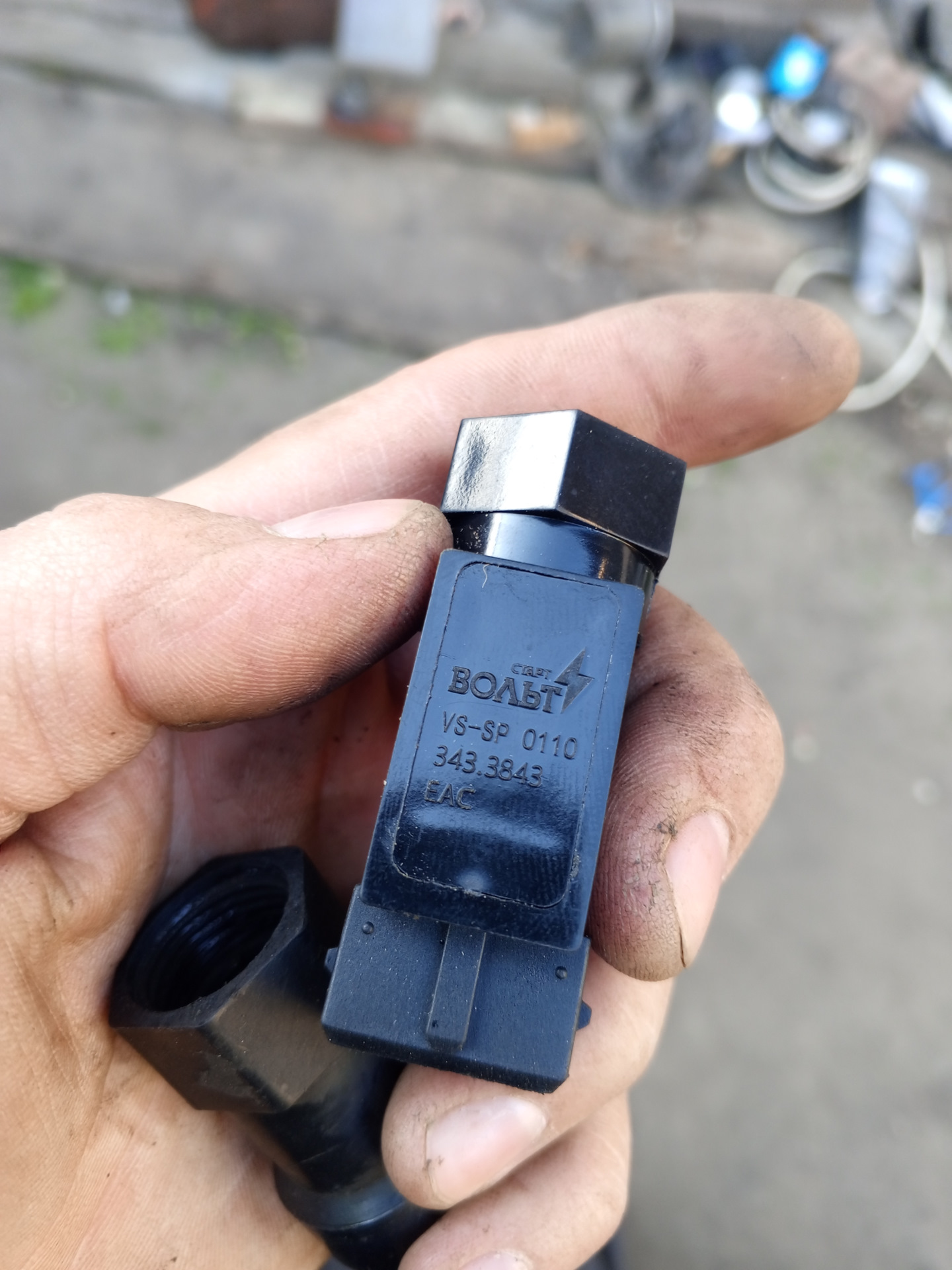

Так же заменил датчик скорости который сломался не работая.
Открутил/закрутил от руки, новый ДС провернулся, но потом вроде бы поджался, посмотрим сколько проживёт.
На этом пока всё, буду потихоньку собирать .
