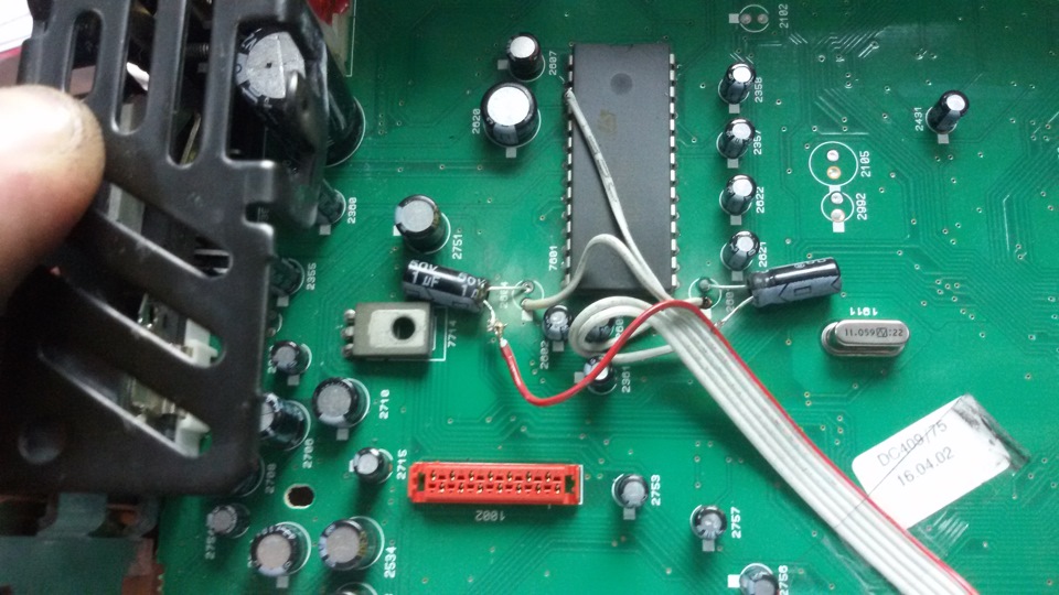

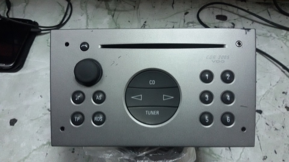

Всем привет. Я человек который любит все оригинальное(кроме костюмов adibas :D ), в том смысле что как завод поставил так оно и должно быть.Вот поэтому была куплена магнитола CDR 2005, но как все опеляводы знают функционал у неё крайне ограничен это CD и FM. Потому было принято решения сделать не большой тюнинг магнитолы и впихнуть в неё маму 3,5 джека. Почему правильный, да потому что вариант с пустым диском я считаю не правильным, кто в теме тот поймет, а кто не в теме не заморачивайтесь. И так что из этого вышло смотрим дальше.
P.S:Кстати там под фотками будет вопрос, помогите пожалуйста.

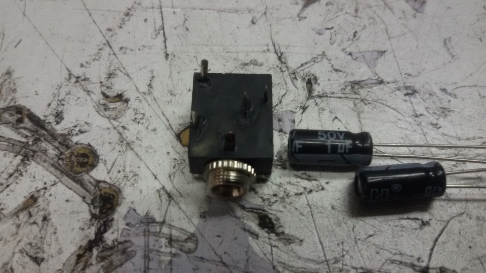

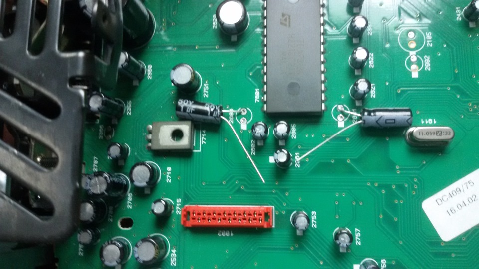

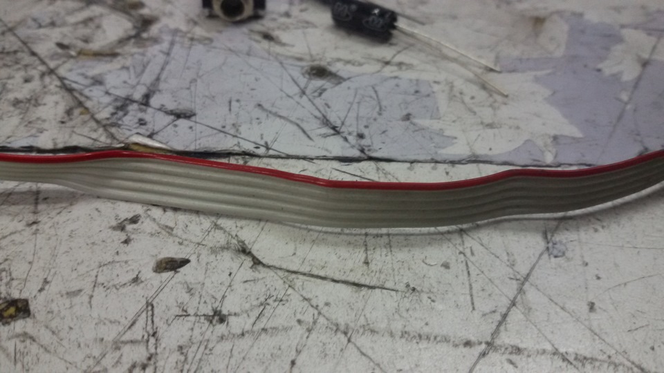

Что нам нужно для правильного AUX
1. 5шт. проводочков.
2. 2 конденсатора 50v 1uF
3. Гнездо jack 5ти контактное
4. Паяльник
5. Хотя бы одну ровную руку ;)
Делал все это по этому видео
Моя ошибка в том, что я гнездо поставил, не много не там… Так как оно упирается в корпус магнитолы и перекрывает доступ к защелке, когда разберете поймете о чем я.
Теперь вопрос
Я поставил магнитолу, разблокировал включил, порадовался, выключил и расстроился, а расстроился я из за того что магнитола выключается, а подсветка и экран остаются активным, в чем может быть проблема, помогите?!
Комментарии 53

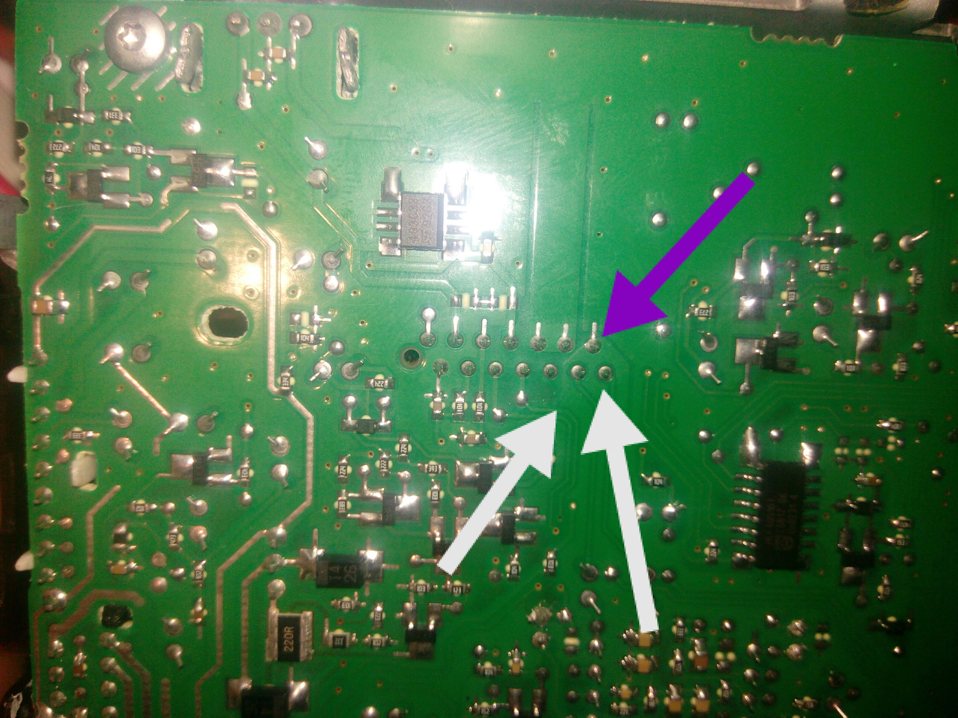

Решено! Минимум правки и не дурим голову радио, а переключаем на аукс с кнопки. Выкладываю фото. Паять с права первая нога с верху эт земля, под землей с 2 входа л и пр. Хотим аукс включаем cd, cd нужно отключить вообще, можно достать, чтоб не выкидывало ошибки.

А почему нельзя впаять 3 провода в разъем cd и не лезть в радио? Ведь магнитолу можно переключать.

видео не доступно. нет фото, куда на джеке припаяться?

а где аукс вход на 5 проводов можно выпаять или купить?
Обязательно ли новые конденсаторы? Родные с такими же показателями, только длина короче.
нет, не обязательно.
Просто удобней.

а у Вас нет фотки куда Вы к jack паяли провода?

Работает в разрыв fm волн.Качество звука отличное, стерео.

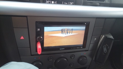

знаешь, я тоже так думал, но когда заменил ЦДР2005ВДО на ЦДЦ40ОПЕРА и включил впервые её, то я минут 30 сидел и слушал радио и не мог поверить, что так сильно изменилось звучание и что штатная голова на штатных динамиках может так играть
Ну может ты и прав! Только что бы ее поставить нужно не мало денег!
