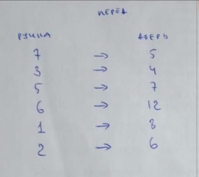

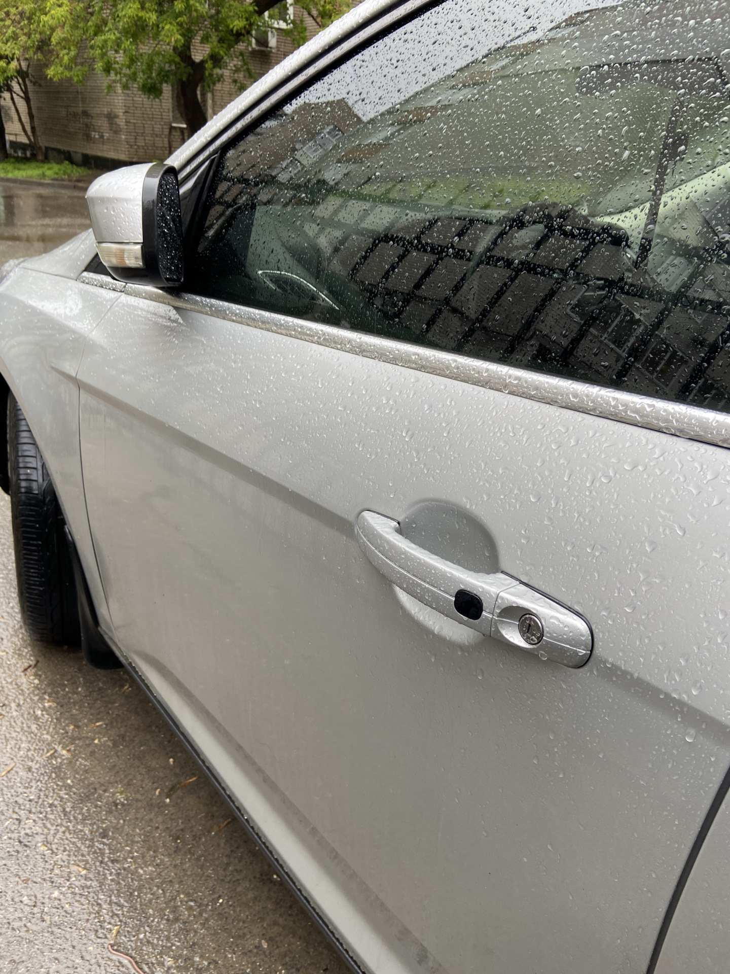

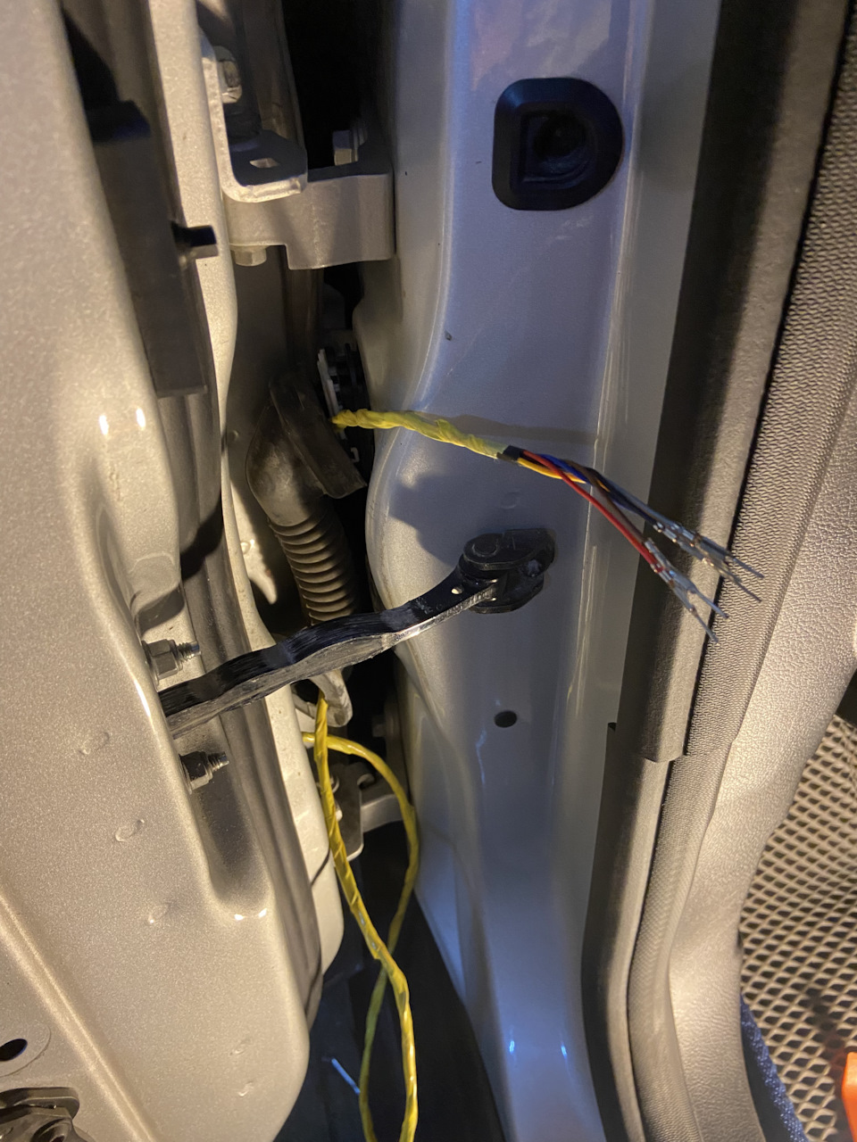

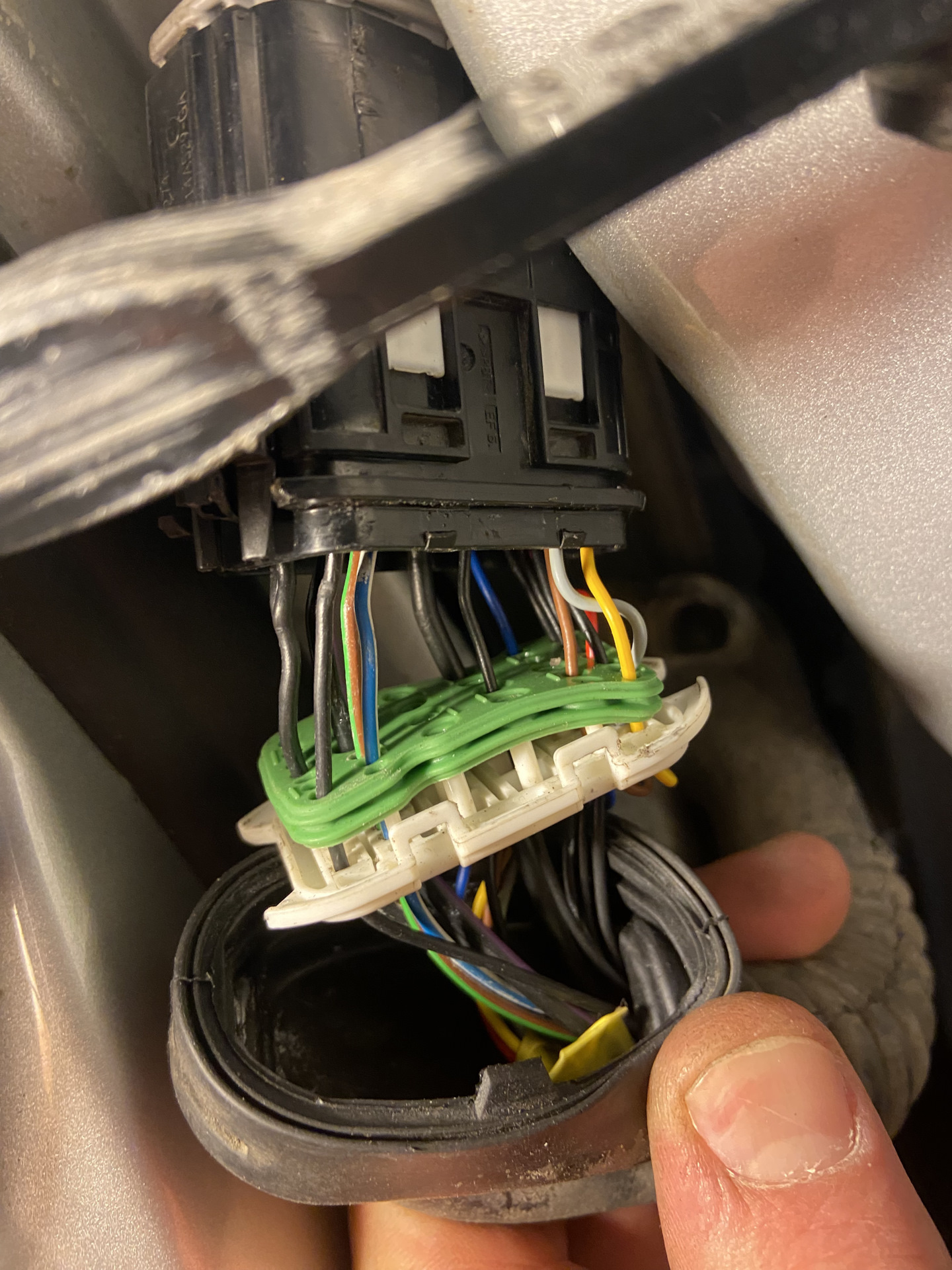

Доброго времени суток. Давно хотел поставить себе keyless, но на полный фарш как то жаба душила денег, по этому решил поставить только водительскую ручку и антенну под задний бампер. Так как у меня комплектация титаниум, то нужно минимум дополнений. На евро авто приобрёл ручку( после была перекрашена и засиликонена) и антенну с проводкой. Проводку для ручки и проводку для антенны, как и саму антенну, покупал у Наставника. Долго это дело лежало, все времени не было поставить. И вот на майские праздники дошли руки до этого. С подключением ручки у меня возникли сложности, так как блуждающая по драйву картинка/схема от Безпаники, либо мне была не понятна, либо я не правильно смотрел на неё, что у меня по итогу оказалось расположение пинов зеркально от картинки. Но по цифрам всё подходило.

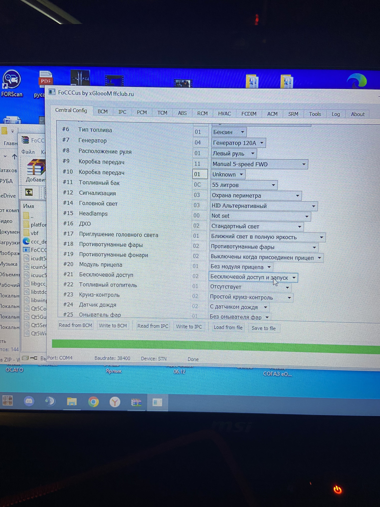

Антенну под бампер подключаем также и все пишут в 11 и 12 пины в фишку, где подключен штатный парктроник. Активировал опцию через форскан и всё заработало.

На всех разьемах всегда подписана нумерация пинов, я всегда отталкиваюсь от оригинальных наборов схем
Не опытный в этих делах. Теперь буду иметь ввиду

Ну так она и будет в зеркальном отображении. На схеме-то изображены разъёмы салонной проводки, а допиновывать нужно дверные))
К слову фото, нарисованной от руки схемы допиновки, по какой-то невероятной случайности тоже сделано мной 😁
Ну с картинки я тупняк поймал) а вот с записи от руки, разобрался, спасибо)
