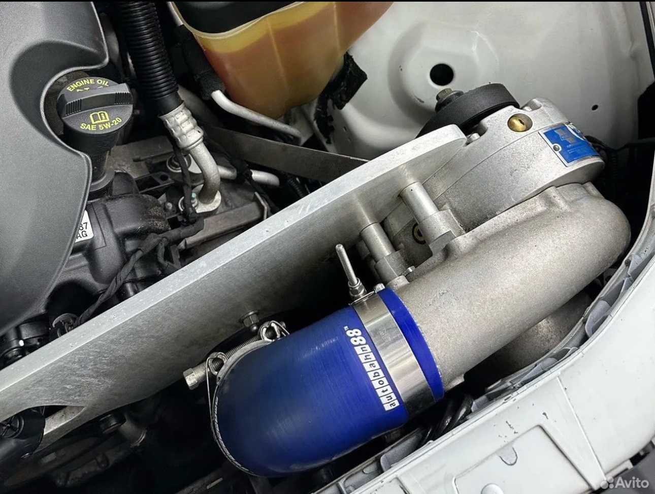

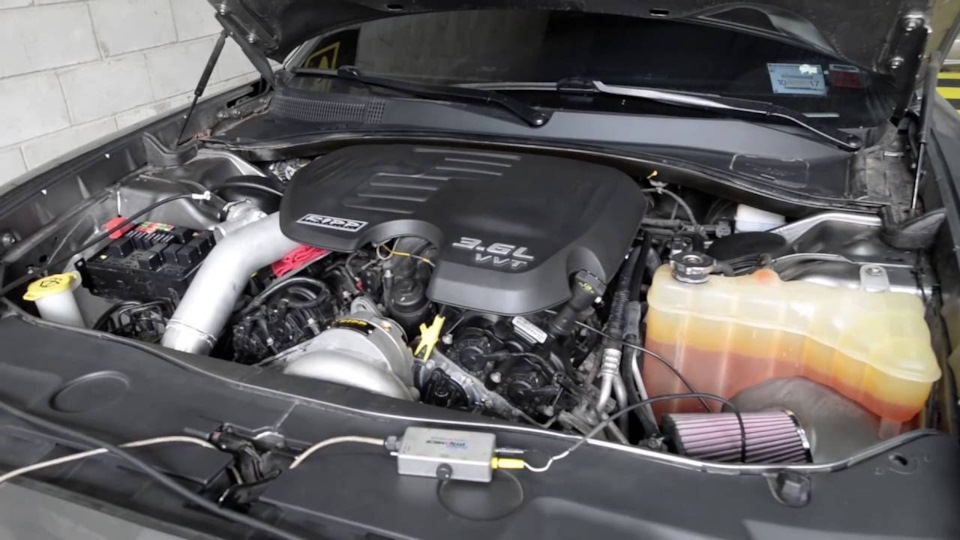

В целом ни для кого не секрет, что наш V6 пентастар можно раздуть и до 400л.с и до 500+ л.с при желании. Некоторые впрочем так и делают. Среди владельцев Jeep процедура установки нагнетателя на v6 мотор очень популярна. Что касается Challenger'ов — есть множество проектов с установленным Ripp комплектом на базу RWD.
Но вот что касаемо Ripp комплекта с нагнетателем установленного на AWD версию — таких проектов мало. И тем же интереснее.
И если с RWD версией всё понятно, многие компоненты усиленные можно подкинуть от 5.7 то как быть с AWD версией? Если кто то ставил себе этот комплект или погружен в вопрос — велком в обсуждение!

На официальном сайте фулл комплект порядка 7т $ порядка 600т рублей, я бы сделал себе, но у нас я видел продают это все более чем за 1 млн.
Если будет решение у тебя интересное пиши, я тоже хочу поставить, а то 6.2 0-100 на авд это слабые эмоции
Вот эта контора в спб сделала чела на компрессоре. Может поделятся инфой. www.avito.ru/sankt-peterb…os&utm_source=soc_sharing
В январе, когда присматривал челика, смотрел этот первым) Ребята из соседнего рр-сервиса по америкосам отговорили))) Жаль ещё бит был, как и многие. до сих никто не решился его купить, я смотрю.
У меня vortech v3 ) к нему же диф срт и еще че то было вроде 😅 точно не помню
Огонь! На полном приводе или заднем? Как в целом на повседнев такой сетап?)
Задний, да так то по кайфу ) до 70-80 еще можно зацеп ловить 😅, есть чувак с соседнего города у него такой же комплект как у меня, но тачка 11 года . Пробег уже на компрессоре больше 200к пробег . но учитывай, что у нас на дорестах стоит коробка другая, более так скажем подходящая под это)
