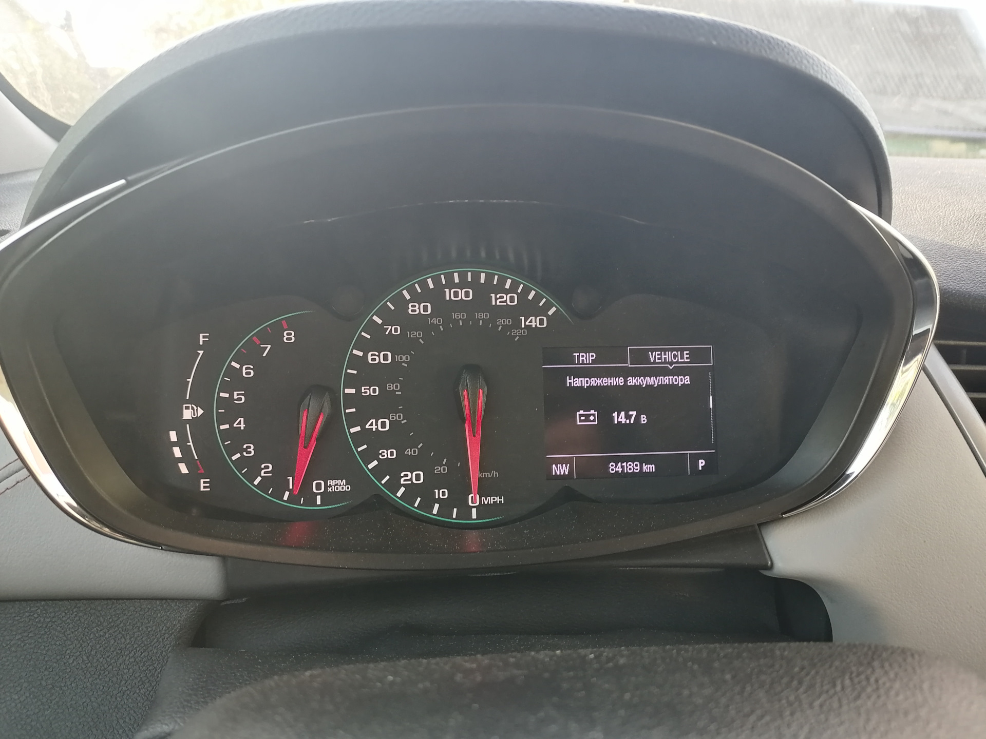

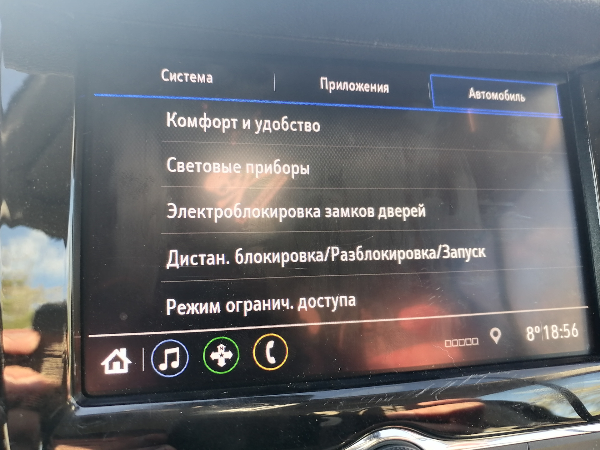

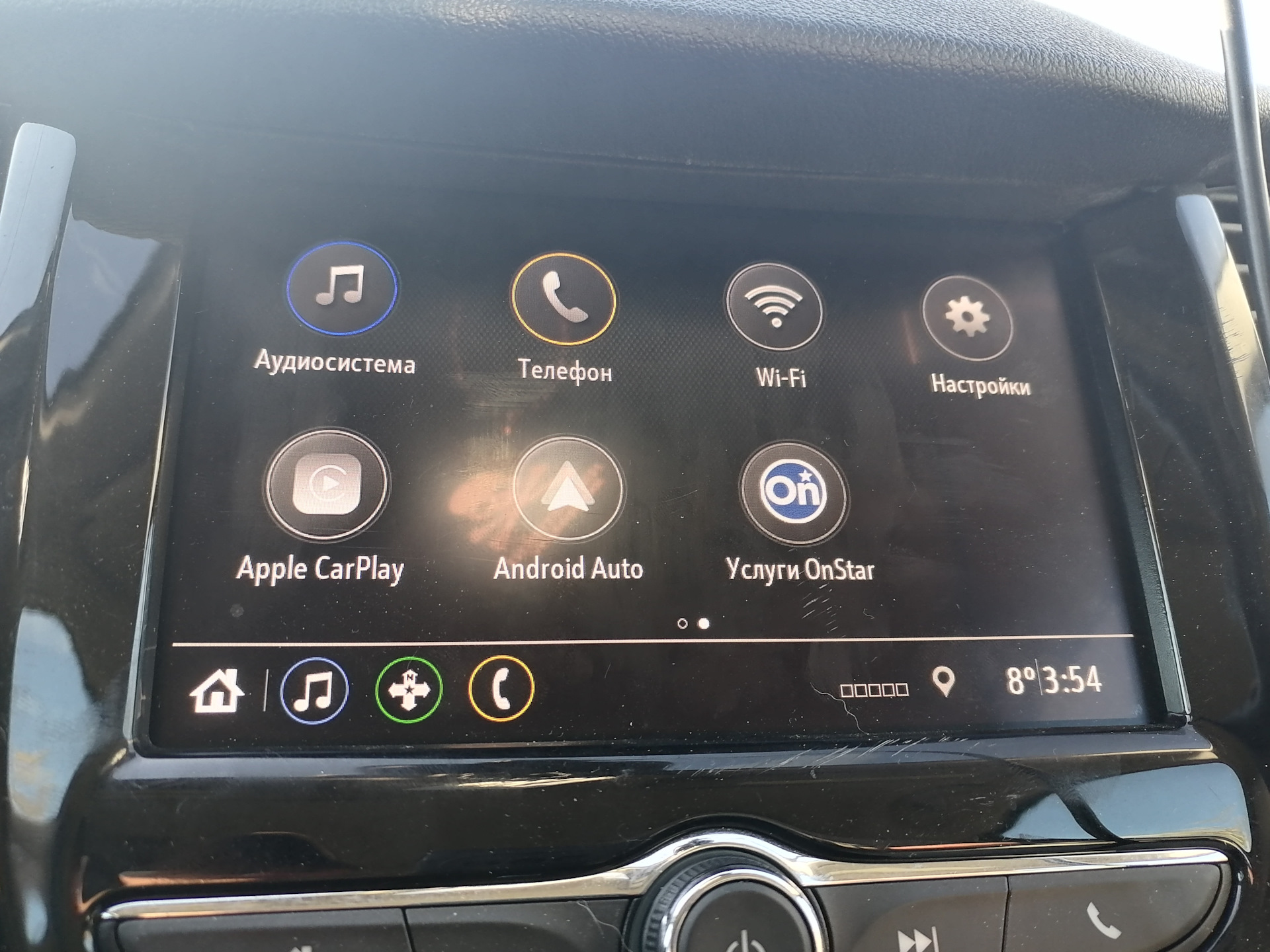

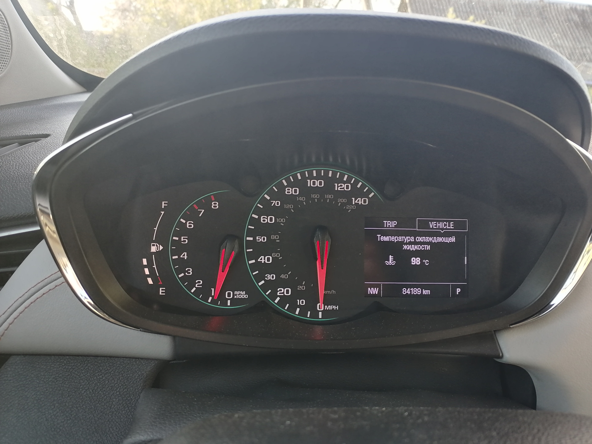

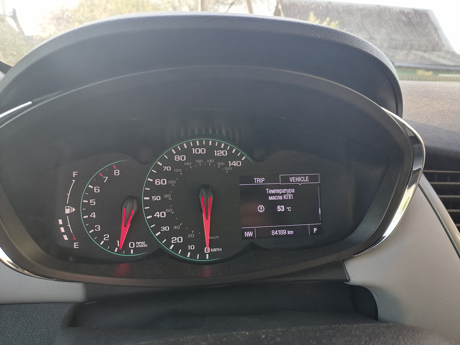

сегодня русифицировал магнитолу и приборку.стоило 60 долларов.хоть с английским немного дружу но так лучше.добавили новые вкладки.теперь можно мониторить температуру двигателяи коробкиподскажите обладатели траксов . температура двигателя и коробки в норме?
Вы про температуру спрашивали: у нас пЕкло уже 1,5 месяца… температура двигателя утром, ещё без жары, когда приезжаю после 6 км. — 103-107 град., при включенном кондиционере (?!) — 94. Температура масла в пекло, доходит до 81 град. Без пекла — 51-53. Я смотрю, после перепрошивки у вас 2 окна в приборе так и остались? У меня 3 стало. Так ещё ЭКО-параметры появились. У меня кореец, у вас смотрю — американец.
Спасибо. Да американец. На Крузе эко было. Но смысл этого не понял.
Да я, в общем-то тоже. Так сделали… просто обратил внимание, что 2 окна и на русском. У меня до прошивки было 2. Но на английском.

При теперешней погоде и коробка и двигатель вроде так же
